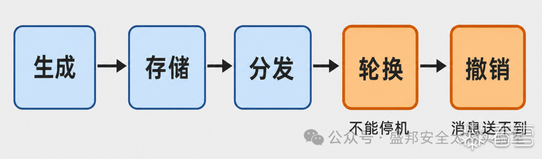

把密钥管理拆成五个环节
"密钥管理"这个词太笼统,容易变成一句空话。拆开看,它是五件不同的事,每件事的失败方式都不一样。

轮换和撤销,才是卫星互联网的真问题
前三个环节的难点是成本和工程纪律,方案本身没有争议。后两个不一样——它们直接和卫星链路的物理特性打架。

这里可以收一个判断:撤销的时效性不是密码学问题,是分发问题。它取决于你的网络能多快把一条消息送到最后一个校验点——而这恰好是卫星互联网最不擅长的事。
难点不是均匀摊在五个环节上的。前三个环节做得好不好取决于愿不愿意花钱,后两个环节做得好不好取决于链路答不答应。
密钥生命周期的五个环节,难点集中在轮换与撤销
