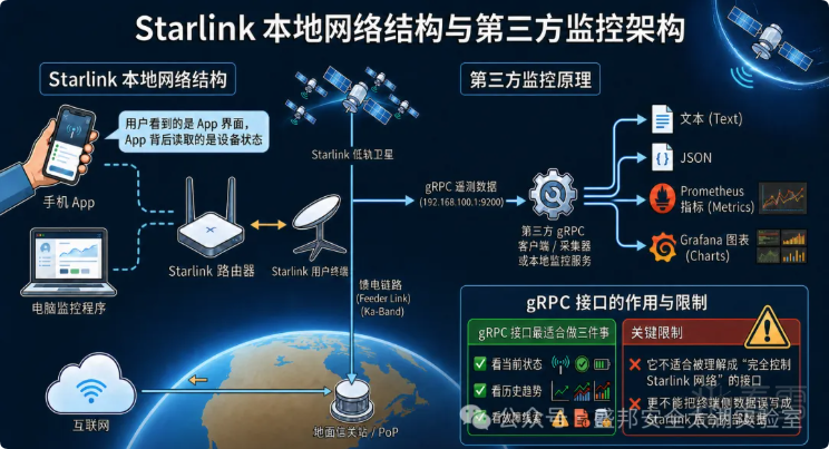

从 App 到终端:数据大概怎么走
Starlink 家庭或小型站点的本地结构,可以简化成这样一条链路:
手机 App / 电脑监控程序
   → Starlink 路由器
      → Starlink 用户终端
         → 低轨卫星
            → 地面信关站 / PoP
               → 互联网
用户看到的是 App 或网页界面,界面背后读取的就是设备状态。第三方监控工具的思路也一样,只是它们不走图形界面,而是直接读本地 gRPC 服务,把状态转成文本、JSON、Prometheus 指标或 Grafana 图表。
所以 gRPC 接口最适合做三件事:看当前状态、看历史趋势、看故障线索。它不适合被理解成“完全控制 Starlink 网络”的接口,更不能把终端侧数据误当成 Starlink 后台内部数据。
Starlink 本地数据链路:从 App 到终端再到卫星和 PoP

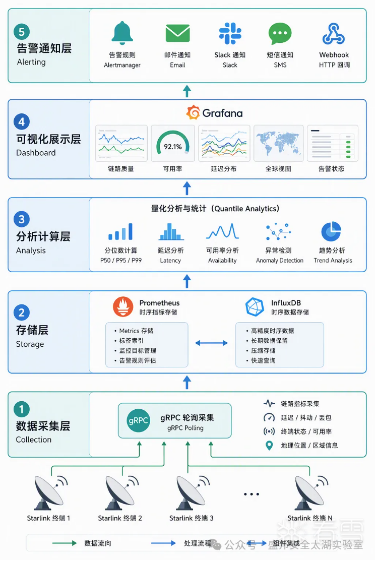

企业场景:从单终端排障到多终端监控
对企业用户,一个终端只是接入点;几十个、几百个终端才是真正的运维问题。海事、矿山、油气、远程站点、临时通信、应急保障,都需要持续掌握每个终端的状态。
一个比较合理的监控架构可以分成五层:
  • • 采集层:定时读取 get_status、get_history、遮挡图和必要的路由器状态
  • • 存储层:把历史数据写入 Prometheus、InfluxDB、SQLite 或 PostgreSQL
  • • 分析层:计算延迟分位数、丢包窗口、遮挡比例、在线率和告警次数
  • • 展示层:用 Grafana 或自建面板展示终端健康状态
  • • 告警层:对连续掉线、丢包升高、遮挡恶化、过热和异常重启做通知
分层架构图
真正有价值的不是“调通一次接口”,而是长期保存数据。只有长期数据,才能看出安装质量、区域差异、季节变化、设备老化和业务高峰。
