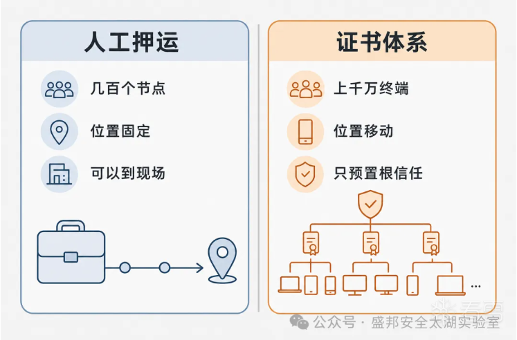

这套方案的四个隐含前提
押运密钥能成立,靠的不是密码学,而是四个当时理所当然的前提:
  • • 节点数量少——几百个通信点,派人跑一趟是可接受的成本
  • • 位置固定——基地、舰队指挥所、地面站,都有明确的物理地址
  • • 可物理触达——需要换密钥时,人能到现场
  • • 生命周期长——一套设备服役十几年,密钥换得不频繁也能接受
低轨星座把这四条全部打破了。
节点数量不再是几百。OneWeb 规划的是 6372 颗 LEO 卫星加 GEO 混合组网。用户侧规模更大——截至 2025 年底,中国支持卫星直连的手机累计出货已超过 2500 万台(这组数据的完整背景在本号 2026-05-29 那篇里)。押运的对象从几百个机房,变成了上千万个消费者的口袋。
位置固定也不成立了。低轨卫星每 90 分钟左右绕地球一圈,终端跟着用户走。没有"现场"可以去。
可物理触达这一条甚至反了过来。冷战时它的隐含意思是"只有我们能碰到设备"。现在是设备就在用户手里,也可能装在海上的浮标里、无人机上——攻击者拿到实物的门槛,比运营方派人去维护还低。
生命周期被大幅压缩。消费级终端两三年一换,固件几周就可能更新一次。
所以结论不是"老算法不安全了"。AES 该有的强度一点没少。过时的是分发和轮换的假设。
左边是冷战的办法,右边是今天的办法。真正被替换掉的不是算法,而是"怎么把信任送到对面"这件事——从一个人提着箱子跑一趟,变成一份根信任加一条签名链。
人工押运与证书体系的对比:几百个固定节点,对上千万台移动终端
