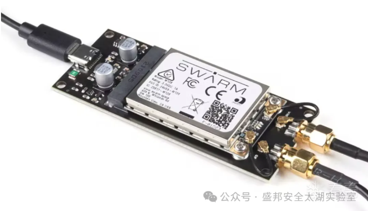

Swarm 的终端产品 M138,是一个可以嵌入第三方设备的卫星数据调制解调器。公开产品手册显示,M138 单个数据包最大 192 字节。192 字节能干什么?看不了视频,也浏览不了网页,但足够发送位置、温度、电量、报警状态、传感器读数和设备心跳包。
Swarm M138 卫星数据调制解调器:一块可嵌入第三方设备的电路板,右侧两个 SMA 接口外接天线,单包最大 192 字节
