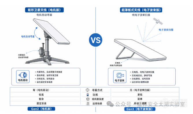

星链的天线形态经历了一个很明显的技术路线转变:从早期”自带电机、全自动找卫星”变成了现在”结构极简、靠软件辅助手动摆放”。
天线演进对比示意图
1. 带电机自动寻星的老款
  • • 初代圆盘 (Standard Circular / Gen 1):最早的一批测试机,长得像个大圆盘。现在除了极客手里的收藏,基本已经退出历史舞台了。
  • • 机械版长方形天线 (Standard Actuated / Gen 2):这就是大家在早期视频里最常看到的“第二代”。它带个金属杆,插上电后电机自己会转头对准卫星。这是目前全球存量最大的一款设备。
2. 砍掉电机的新一代主力
到了第三代,星链为了降低制造成本、减少机械结构的故障率,直接把天线里的电机去掉了。
  • • 标准版 4X (Standard 4X / Residential Gen 3):这是当前海外家庭和小型办公的主力机型。外观就是一块普通的矩形平板,背后带个能折叠的支架,直接往地上一撑就行。一般配的是Gen 3路由器,日常提供大概 25-150 Mbps 的网速。
