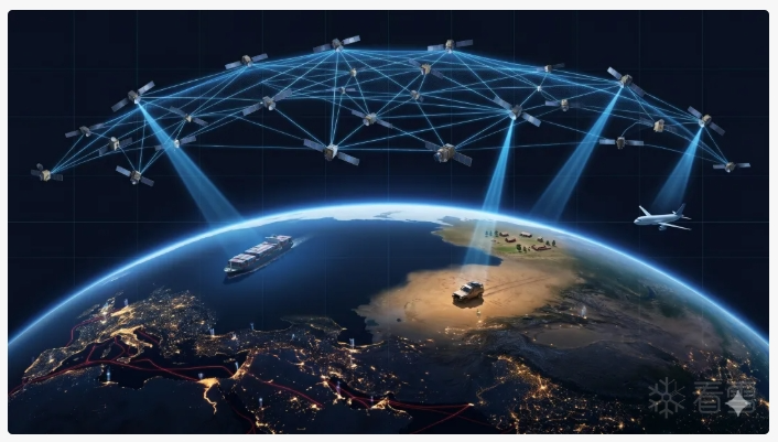

地面基站只覆盖了全球不到 20% 的陆地面积。剩下 80% 的海洋、荒漠、极地和空域,谁来管?
图1:地面网络边界之外,卫星互联网补上全球连接盲区
卫星互联网不是 5G 的替代品,而是地面网络物理极限之外的唯一解。2026 年,四条路线给出了四种截然不同的答案——它们各自押注的方向,决定了未来十年通信基础设施的格局。

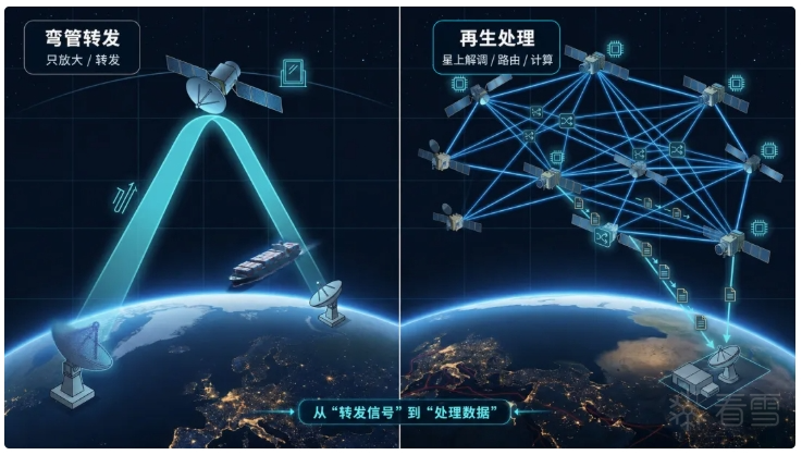

技术范式转变:从"太空反光镜"到"太空服务器"
要理解 2026 年的卫星互联网,先要理解一个根本性的技术跃迁:从透明转发到再生处理。
图2:从弯管转发到再生处理,卫星从"反光镜"变成"太空服务器"
旧范式:弯管转发
传统通信卫星的工作方式极其简单——地面信号上行,卫星做变频和功率放大,再反射回地面另一个位置。卫星不理解信号内容,不做任何处理,本质就是挂在太空的反光镜。这种架构叫 "弯管转发"(bent-pipe)。
问题很直接:每一跳都必须经过地面站中转,链路长、时延高、对地面站密度依赖大。某个地面站一旦故障或被遮挡,整条链路就断了。
新范式:再生处理 + 星间激光链路
2026 年主流低轨卫星普遍采用再生式载荷(Regenerative Payload),具备星上解调、数字信号处理、路由交换甚至边缘计算能力。配合星间激光链路(ISL),数据可以在卫星之间直接传输,不用频繁下传至地面。
一条典型的数据链路长这样:
远洋货轮终端发出信号 → 接入卫星 A 接收并解调 → 激光链路转发给相邻卫星 B → 再经一到两跳到出口卫星 C → 下传到距目的地最近的地面站接入骨干网。
全程星间直传,不需要每一跳都回到地面。
直接收益有三个:
  • 时延可控:端到端时延可控制在 20-30ms 以内,接近地面光纤水平
  • 链路韧性:某颗卫星故障或被遮挡,流量可动态绕路,不依赖单点
  • 覆盖解耦:服务质量不再强依赖地面站密度,真正实现全球无缝覆盖
用一句话概括:以前卫星是传声筒,现在是装了大脑的太空服务器——能传数据,也能理解数据、路由数据、处理数据。

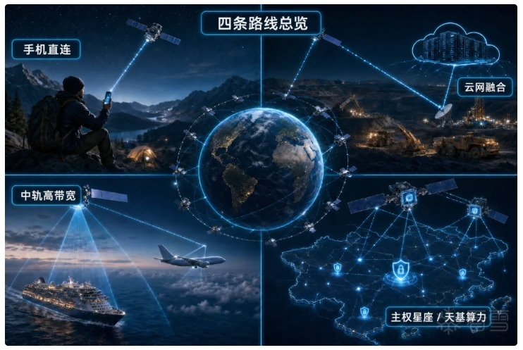

四条路线,四种答案
2026 年,卫星互联网市场形成了四条清晰的技术与商业路线,瞄准不同的问题域和客户群。
图3:2026 年卫星互联网的四条路线
路线一:大众化直连手机(Starlink / AST SpaceMobile)
核心命题:让全球 80 亿部手机在任何地方都有信号。
SpaceX 第三代星链卫星(V3)是标杆产品:单体重量 1250kg,综合通信容量近 4 Tbps,配备大面积相控阵天线。
核心突破是 Direct-to-Cell(手机直连)——用户现有的智能手机不换硬件、不加外置天线、不装特殊 SIM 卡,就能通过卫星收发短信、语音通话甚至使用移动宽带。
T-Mobile 与 SpaceX 的合作已进入商用阶段。AST SpaceMobile 走另一条路径:用超大面积展开式天线(单星天线面积达 64 平方米)实现更强的地面信号覆盖。
商业逻辑很直接:全球运营商每年因"覆盖盲区"流失的潜在收入是天文数字,卫星能补上这个缺口,运营商愿意付费。中国市场也在跟进——截至 2025 年底,支持卫星直连的手机累计出货已超 2500 万台。
适用场景:户外探险、应急救灾、农村最后一公里、航空乘客、海上作业人员。
路线二:企业级云网融合(Amazon Kuiper / OneWeb)
核心命题:把卫星网变成云基础设施的物理延伸,让企业在全球任何角落都有一条"虚拟专线"直通云端。
Amazon Kuiper 2026 年已部署首批 578 颗卫星。核心竞争力不在卫星本身,在于与 AWS 的深度集成——远程站点的数据通过 Kuiper 卫星直接回传到最近的 AWS 区域,走 Amazon 自有骨干网,端到端加密、SLA 可承诺。
对跨国企业来说:在非洲矿区、南美油田或太平洋岛屿上部署 IoT 设备,不再需要花几个月谈专线合同。
OneWeb(现归属 Eutelsat)走差异化路线:6372 颗 LEO 卫星 + GEO 卫星混合组网,侧重为政府和大型企业提供高可靠、可定制的连接服务。卖点是不把鸡蛋放在一个轨道——LEO 提供低时延,GEO 提供广覆盖和冗余。
适用场景:跨国企业全球数据采集、远程矿区/油田/风电场回传、大规模 IoT 设备管理、海事物流追踪。
路线三:高带宽中轨专项(O3b mPOWER)
核心命题:为极端带宽需求场景提供专用的、可动态调配的太空管道。
SES 旗下的 O3b mPOWER 部署在 8000km 中轨道(MEO),2026 年已有 10 颗卫星在服务,下半年计划发射第 11 至 13 颗。
技术特点是可变形波束——单颗卫星可以根据需求动态调整波束的形状、方向和带宽分配。一艘邮轮今天需要 2Gbps,明天靠港只需要 200Mbps,系统自动调配,资源不浪费。
中轨的定位精准:比低轨卫星数量少(不需要几千颗组网)、单星覆盖范围大、容量高;时延又远低于高轨(120-150ms vs 500ms+),能满足大多数交互式应用。代价是发射成本较高、卫星更重。
适用场景:航空 WiFi(全航线覆盖)、邮轮通信、军事通信回传、海上石油平台、远程医疗。
路线四:主权星座与天基算力(中国星网 / 千帆)
核心命题:通信主权 + 在轨计算,数据不出境、算力不落地。
这是 2026 年中国给出的差异化答案。与前三条路线不同,中国的卫星互联网战略不仅是"连接",还叠加了 "计算"和 "主权"两个维度:
中国星网(GW 星座):国家队,侧重主权安全和骨干网络建设。2026 年底计划完成首批 1296 颗卫星部署。定位类似"太空版国家骨干网"——确保关键通信链路不依赖外国星座。
千帆星座(Spacesail):商业化路线,计划 2026 年底完成一期 648 颗卫星部署。已与巴西、印尼等国展开合作,核心卖点是 "用我的星座,数据主权归你"——对数据出境敏感的国家很有吸引力。
三体计算星座:最具前瞻性的方向。单星算力达 744 TOPS,搭载 80 亿参数的天基 AI 模型,实现在轨实时数据处理。这代表了从 "天感地算"到"天感天算"的范式迁移——遥感卫星拍到的图像不再需要下传到地面数据中心处理,而是在轨完成识别、分类、告警,只把结果下传。
适用场景:国防通信、遥感实时处理、灾害监测、数据主权敏感客户、跨境数据合规。

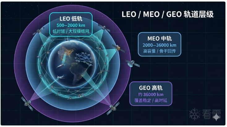

轨道层级对比
图4:LEO、MEO、GEO 三层轨道的覆盖、时延和应用差异
轨道
高度
典型时延
2026 代表
核心优势
主要挑战
LEO
500-2000 km
< 30 ms
Starlink / 千帆 / Kuiper
低时延、支持手机直连、发射成本低
需要大量卫星组网、寿命短(5-7年)、轨道拥堵
MEO
2000-36000 km
120-150 ms
O3b mPOWER
单星容量大、覆盖范围广、适合骨干回传
发射成本较高、卫星重量大
GEO
~36000 km
> 500 ms
传统通信卫星
覆盖极稳定、3 颗即覆盖全球(除极地)
时延极高、不适合实时交互

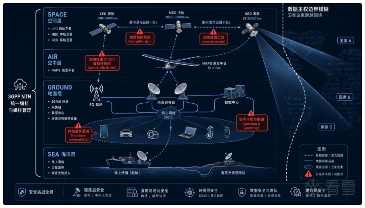

安全视角:新攻击面
图5:卫星互联网重新定义网络边界,也带来信号层、数据主权层和控制链路层的新攻击面
对网络安全从业者而言,卫星互联网不只是新的连接方式——它重新定义了"网络边界"。三个方向值得重点关注:
信号层:广域覆盖 = 广域暴露
卫星信号覆盖范围以百公里甚至千公里计。与地面基站不同,攻击者无需物理接近目标就能尝试信号干扰(jamming)、伪造(spoofing)或中间人攻击。
GPS 欺骗已经是成熟的攻击手段,卫星通信信号面临同类威胁。2024-2025 年间,多个安全研究团队已公开演示了对星链用户终端的侧信道攻击和固件逆向。
数据主权层:信号不认国界
一颗低轨卫星 90 分钟绕地球一圈,波束覆盖会扫过多个国家。数据可能在用户不知情的情况下经由境外卫星或地面站中转。
这正是中国星网坚持"主权路线"的核心动因,也是欧盟、印度等正在制定卫星通信数据本地化法规的原因。
供应链与控制链路层
卫星系统的攻击面远不止用户终端:
  • 终端固件:大规模部署的用户终端(如 Starlink Dishy)一旦存在固件漏洞,影响面远超传统路由器
  • TT&C 链路:地面站到卫星的遥测、跟踪与控制链路是整个系统的"命门",一旦被劫持可导致卫星失控
  • 星间链路加密:各星座的星间激光链路加密标准尚未统一,互操作场景下的安全基线缺失
