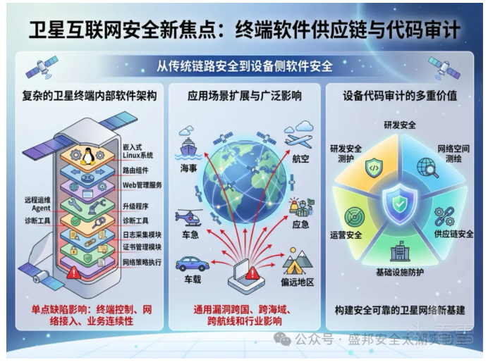

为什么代码审计越来越重要
传统上,卫星通信安全更多关注频谱、链路、加密体制和地面站安全。但随着星座规模扩大、终端数量增加、业务场景向海事、航空、应急、车载和偏远地区扩展,设备侧软件安全的重要性在上升。
一个卫星互联网终端并不是单纯的天线设备。它通常包含:
  • • 嵌入式 Linux 系统
  • • 路由组件
  • • Web 管理服务
  • • 远程运维 Agent
  • • 升级程序
  • • 诊断工具
  • • 日志采集模块
  • • 证书管理模块
  • • 网络策略执行模块
任何一个模块出现安全缺陷,都可能影响终端控制、网络接入、配置下发或业务连续性。
卫星互联网设备往往分布广、环境复杂、远程维护依赖强。一旦某类设备出现通用漏洞,影响范围可能跨越国家、海域、航线和行业用户。设备代码审计因此不只是研发安全问题,也是网络空间测绘、供应链安全、基础设施防护和运营安全的重要组成部分。
传统审计方法的困难
卫星互联网设备代码审计的难点,首先来自设备类型和软件栈复杂。家庭终端、船载终端、航空终端、车载终端、便携终端、网关站设备、边缘接入节点和云端控制系统,使用的架构、语言和运行环境都不完全相同。
攻击面也分散。常见入口包括 Web 管理后台、调试接口、远程运维通道、OTA 升级接口、配置同步接口、日志上传接口、终端注册认证流程、API 网关、DNS/路由组件、证书与密钥管理模块。单靠某一种规则扫描工具,难以覆盖完整风险面。
还有一个问题:业务上下文强。终端入网、星地链路切换、网关选择、PoP 归属、策略下发、带宽控制、地理围栏、用户鉴权、远程锁定——这些问题不在单个函数里,而在跨模块流程里。传统 SAST 工具擅长发现危险函数和典型模式,但对复杂业务逻辑、权限边界和状态切换理解不足。
靠人工逐行审计,成本高、周期长;靠传统规则扫描,又容易漏掉规则之外的真实风险。这正是 AI 代码审计进入卫星互联网安全研究的背景。

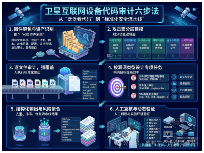

六步审计框架
步骤一:固件解包与资产识别
第一步不是直接问 AI,而是先把设备代码资产整理清楚:
  • • 固件解包
  • • 文件系统提取
  • • 二进制识别
  • • 脚本文件识别
  • • Web 目录识别
  • • 配置文件识别
  • • 证书密钥文件识别
  • • 启动脚本分析
  • • 服务进程列表整理
  • • 开放端口与监听服务识别
这一阶段的目标是建立一张"代码资产地图":
路径
对应内容
/www/
Web 管理后台
/etc/init.d/
启动服务
/usr/bin//sbin/
核心控制程序
/etc/config/
网络、认证、远程管理配置
upgradeotaupdate
相关文件
升级流程
步骤二:攻击面分层建模
把代码资产按攻击面分层。卫星互联网设备至少可以分为六层:
攻击面
关注重点
本地管理面
Web 后台、CLI、SSH、串口、本地 API
远程控制面
云端控制接口、远程运维 Agent、配置同步、策略下发
升级维护面
OTA 下载、升级包校验、版本回滚、升级脚本执行
网络转发面
路由、防火墙、DNS、隧道、NAT、IPv6 前缀、网关选择逻辑
身份认证面
终端注册、设备证书、Token、密钥存储、会话管理
业务策略面
区域限制、带宽策略、终端绑定、服务开通、停用锁定、漫游策略
步骤三:逐文件审计
对于大型设备代码库,直接整包审计效率低。更可行的方法是逐文件、逐模块审计。对每一个 PHP、Python、Lua、Shell、Go、C/C++ 文件,都可以让 AI 输出标准化审计结果:
  "file_function"
: "文件功能判断",
  "external_inputs"
: "外部输入来源",
  "dangerous_functions"
: "危险函数调用",
  "permission_checks"
: "权限校验点",
  "file_operations"
: "文件读写行为",
  "command_executions"
: "命令执行行为",
  "potential_vulnerabilities"
: "可能漏洞类型",
  "confidence"
: "置信度",
  "manual_review_needed"
: "需要人工复核的点"
这种方式的价值在于强覆盖。设备风险往往不在显眼的核心程序中,而在不起眼的诊断脚本、升级脚本、日志脚本、调试工具和供应商遗留模块中。逐文件审计能降低漏看关键文件的概率。
步骤四:按漏洞类型设计专项审计任务
通用 Prompt 只能发现表层问题。更有效的方法是围绕漏洞类型设计专项审计任务。
文件读取与路径穿越审计:检查用户输入是否进入文件路径拼接、配置读取、日志下载、诊断包导出和升级包读取流程。
命令注入审计:检查 Shell 脚本、系统命令调用、网络配置变更、ping/traceroute/nslookup 诊断功能以及 iptables、ip route 等命令拼接。
OTA 升级安全审计:检查升级包下载地址、签名校验、哈希校验、版本回滚、临时目录权限和升级脚本执行权限。
还可以针对认证与会话、证书与密钥、远程运维 Agent、IPv6 暴露面、日志诊断功能分别建立审计任务。这样 AI 不再泛泛地看代码,而是带着明确问题看代码。
步骤五:结构化输出与风险聚合
AI 审计结果不能只是一段自然语言总结。更好的方式是要求模型输出结构化报告:
  "vulnerability_type"
: "漏洞类型",
  "affected_module"
: "影响模块",
  "input_source"
: "输入来源",
  "propagation_path"
: "传播路径",
  "dangerous_operation"
: "危险操作",
  "exploitation_condition"
: "利用条件",
  "confidence"
: "置信度",
  "review_suggestion"
: "复核建议"
随后,系统可以对结果进行去重、排序、聚合和打分。同一类命令执行风险出现在多个脚本中,可以按调用链和入口点合并;硬编码密钥问题可以按文件路径和密钥类型归类;OTA 风险可以按下载、校验、解包、执行、回滚几个阶段分组。
结构化输出的价值在于,它把 AI 从"回答问题的助手"变成了"安全审计流水线中的一个处理节点"。
步骤六:人工复核与动态验证
AI 给出的结果应该被视为候选线索,而不是最终结论。最终判断仍然需要人工复核和动态验证。
复核时需要确认:代码是否真实可达?接口是否需要认证?权限条件是否成立?运行环境是否匹配?参数是否可控?影响是否可扩大?设备版本是否受影响?
必要时,还需要在合法授权环境中,通过仿真、测试设备、QEMU、容器化环境或真实实验环境进行验证。
工具负责覆盖,AI 负责理解,人工负责判断,实验负责验证。
