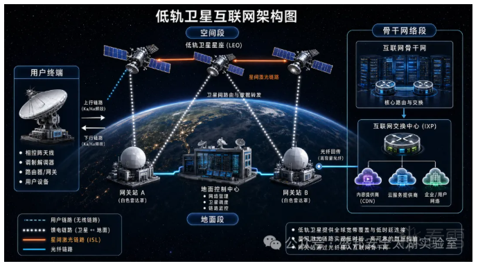

系统架构示意图
两种架构,两种信关站
低轨卫星互联网分三段:空间段(卫星+星间链路)、用户段(终端)、地面段(信关站+核心网)。信关站是地面段的核心,也是天上几千颗卫星与地下光纤之间唯一的物理接口。
但信关站的角色取决于星座采用哪种架构。

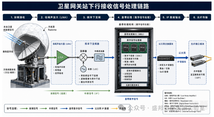

射频链路
高频微波在同轴电缆中衰减极快,所以天线旁必须完成放大和变频:
  • • 下行:天线 → LNA(低噪声放大,决定整个链路灵敏度)→ 下变频到 L 波段中频 → 送入机房
  • • 上行:基带 → 上变频 → HPA 高功率放大(数百瓦至千瓦级)→ 天线发射

基带处理
中频信号进入机房后:ADC 数字化 → FPGA 信道补偿 → DVB-S2X 解调 → LDPC 纠错 → 输出以太网 IP 包。电磁波到这一步正式变成路由器认识的 0 和 1。

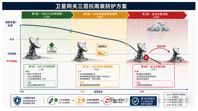

雨衰
Ka 频段强降雨衰减 14.5 dB/km。Q/V 频段一场暴雨可以吃掉 30 dB——信号只剩千分之一。
三级应对,逐级触发:
  1. 1. 功率硬扛(UPC):加大发射功率,余量 15 dB,轻中度雨能顶住
  2. 2. 降速保活(ACM):功率用尽就降调制阶数、加纠错冗余,带宽打折但链路不断
  3. 3. 异地切换(站间分集):50-100 km 外有冗余站,光纤互联。暴雨是局部的,两站同时被盖住的概率很低,可用性 99.9%+
对网络工程师来说这套逻辑很熟悉:自动扩容 → 服务降级 → 异地灾备。

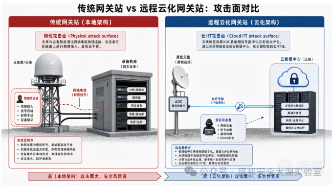

下一步:虚拟信关站
传统信关站有个硬约束:模拟信号在电缆中衰减快,解调器必须紧挨天线。扩容要加机房,灾备要在另一个偏远地点复制一套。
Digital IF 打破了这个绑定:在天线旁用 ADC 直接数字化,封装成 IP 包,通过光纤送到几百公里外的数据中心处理。天线阵地只剩天线和一个光纤口。
更进一步,硬件解调器变成跑在通用服务器上的 VNF 软件,催生了 GSaaS(地面站即服务)模式。弹性伸缩、远程升级、成本大降。
但攻击面也跟着迁移了。传统信关站要物理接近才能攻击;云化后面对的是容器逃逸、供应链投毒、API 暴露——标准 IT 安全问题。信关站正在从通信工程师的地盘,变成 IT 安全团队的防护范围。
