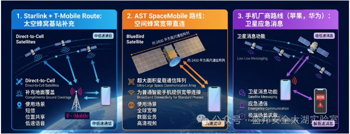

国际上,Starlink 与 T-Mobile 的合作是最受关注的案例之一。T-Mobile 将 Starlink direct-to-cell 卫星描述为“太空中的蜂窝基站”,用于补充地面移动网络覆盖,在没有地面基站信号的户外区域提供连接能力。其 T-Satellite 服务已经面向兼容手机提供短信、部分卫星适配应用、位置共享和语音聊天等能力。
AST SpaceMobile 则走了另一条路线。它通过超大面积星载通信阵列提升卫星与普通手机之间的链路能力,目标是为普通智能手机提供空间蜂窝宽带连接。公司公开资料显示,其下一代 BlueBird 卫星设计采用约 2400 平方英尺的通信阵列,面向全球普通手机提供蜂窝宽带服务。
苹果、华为等手机厂商推动的卫星消息功能,则属于另一种路径。它更偏向应急通信和低速消息能力,主要解决极端场景下“能否发出求救信息”的问题。相比之下,手机宽带直连卫星的目标更进一步:不只让手机发出一条消息,而是让普通智能终端在一定条件下接入卫星宽带链路,承载更多数据业务。

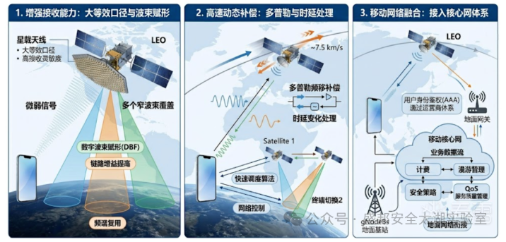

普通手机是为地面蜂窝网络设计的。它的发射功率有限,天线尺寸很小,通常面向几百米到几公里范围内的地面基站工作。而低轨卫星距离地面往往是几百公里到上千公里,链路距离一下子扩大了两个数量级。
这意味着,手机侧很难做太多改变,主要能力必须由卫星和网络系统承担。
卫星首先要具备足够强的接收能力。手机上行信号到达卫星时已经非常微弱,星载天线需要足够大的等效口径和足够高的接收灵敏度。相控阵天线和数字波束赋形技术在这里非常关键。卫星不是简单地“听整个地面”,而是通过多个窄波束覆盖不同区域,提高链路增益和频谱复用能力。
其次,系统要处理高速运动带来的频率偏移和时延变化。低轨卫星高速绕地飞行,手机与卫星之间的相对速度会带来明显多普勒频移。如果不进行补偿,手机信号会偏离预期频段,影响接入和解调。与此同时,卫星过顶时间有限,终端可能需要在不同卫星、不同波束之间切换,这对调度算法和网络控制提出很高要求。
第三,卫星链路要进入移动通信网络体系。手机直连卫星如果只是建立一条孤立链路,价值有限。真正有产业意义的是让卫星网络成为蜂窝网络的一部分:用户身份仍然通过运营商体系鉴权,业务仍然进入核心网,计费、漫游、安全策略和服务质量管理都能与地面网络衔接。
这也是“天地网络融合”的核心。卫星不只是提供一段无线链路,而是要被纳入移动通信网络的整体架构。

目前,手机直连卫星大致形成了几条技术路线。
第一类是应急消息路线。它强调低速、可靠、低功耗,适合 SOS、位置上报、短消息等场景。这一路线对带宽要求不高,但对终端适配和用户体验要求很高。手机厂商更容易从这里切入。
第二类是蜂窝直连路线。它把卫星设计成“空中的蜂窝基站”,尽量复用普通手机的蜂窝通信能力。Starlink 与 T-Mobile、AST SpaceMobile 都属于这个方向。难点在于频谱协调、星载天线规模、卫星数量、网络切换和运营商合作。
第三类是标准化 NTN 路线。NTN 即非地面网络,目标是把卫星、高空平台等非地面节点纳入 5G/6G 通信体系。它不追求单个厂商的封闭方案,而是通过标准推动终端、芯片、卫星和运营商之间的互通。长期看,NTN 对产业规模化更关键。
