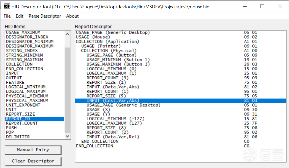

  1. HID Report Descriptor

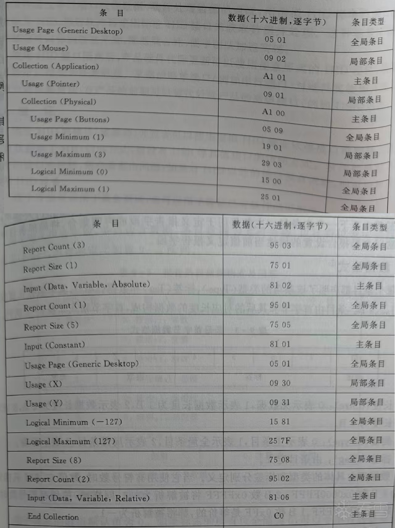

从一个简单的Mouse HID “Report Descriptor”开始. 这段Report Descriptor是微软HID Descriptor Tool提供的一个样例:
From:MSDEV\Projects\test\Mouse.hid

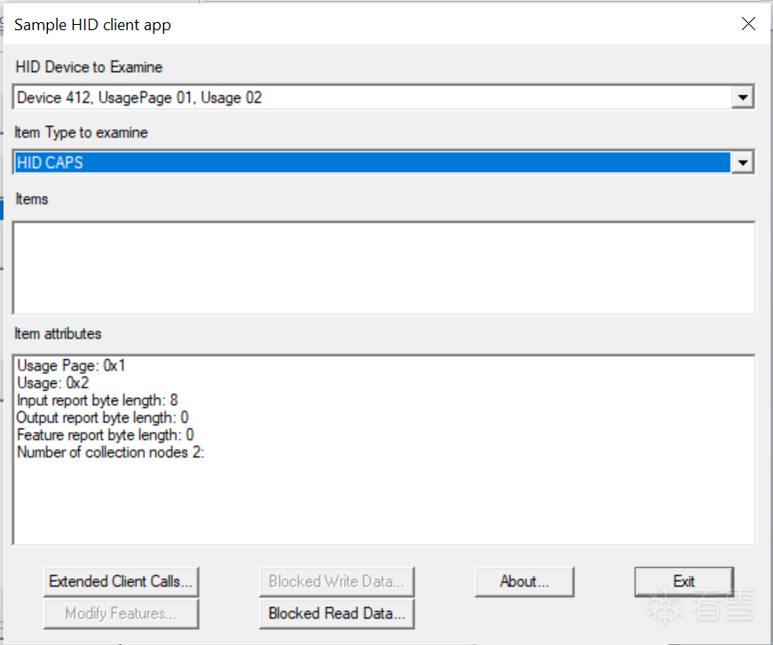

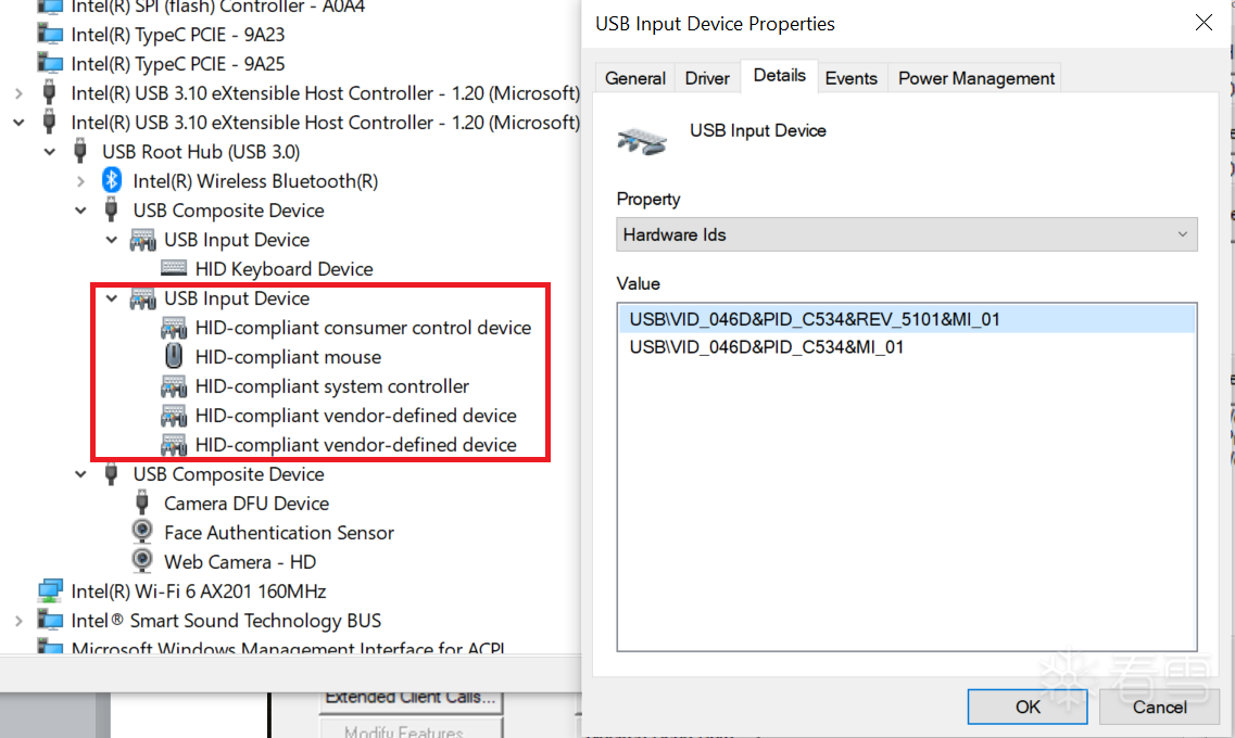

再来看一个实际的Mouse Report Descriptor, 一个多功能鼠标(USB Node下有多个HID Node)
(DevMgr view)

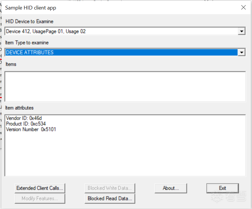

Winddk HidClient.exe会列出大量相同VID&PID的设备,需要根据UsagePage & Usage来确定当前操作的是哪个HID设备。

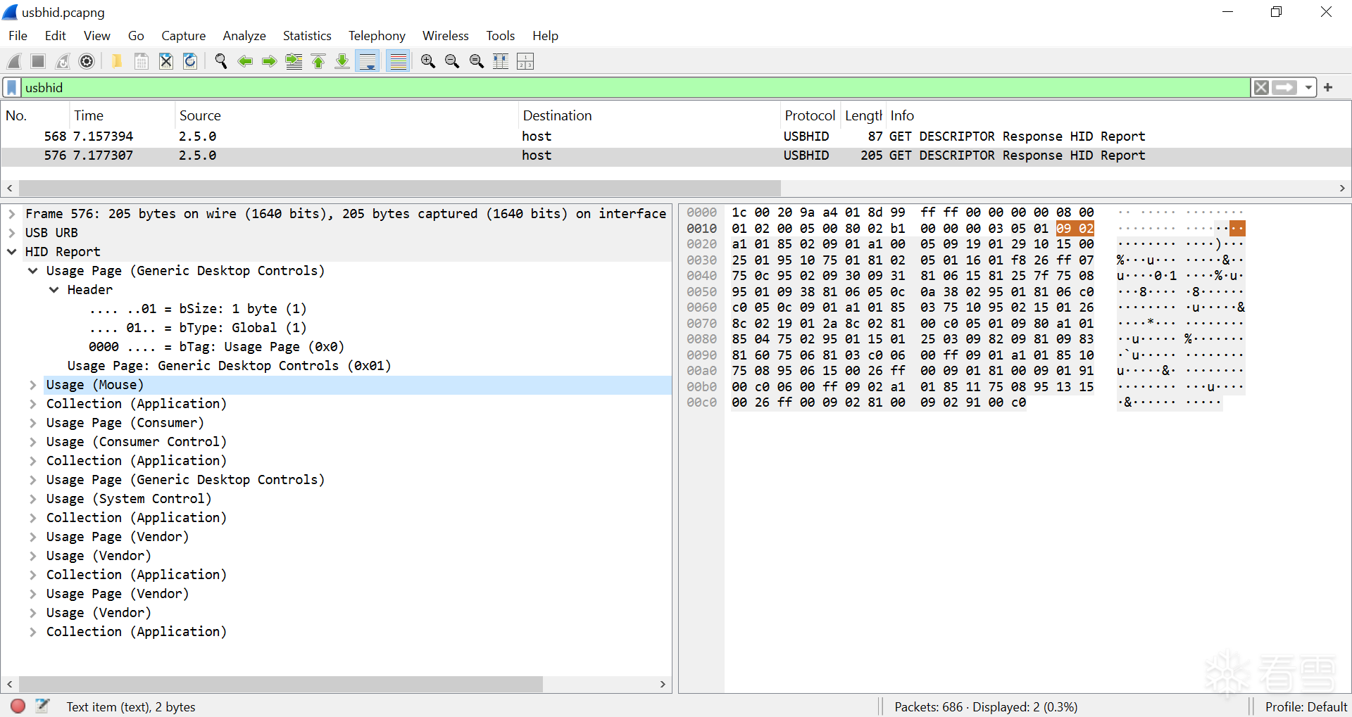

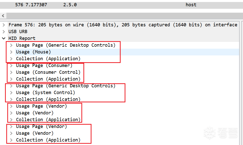

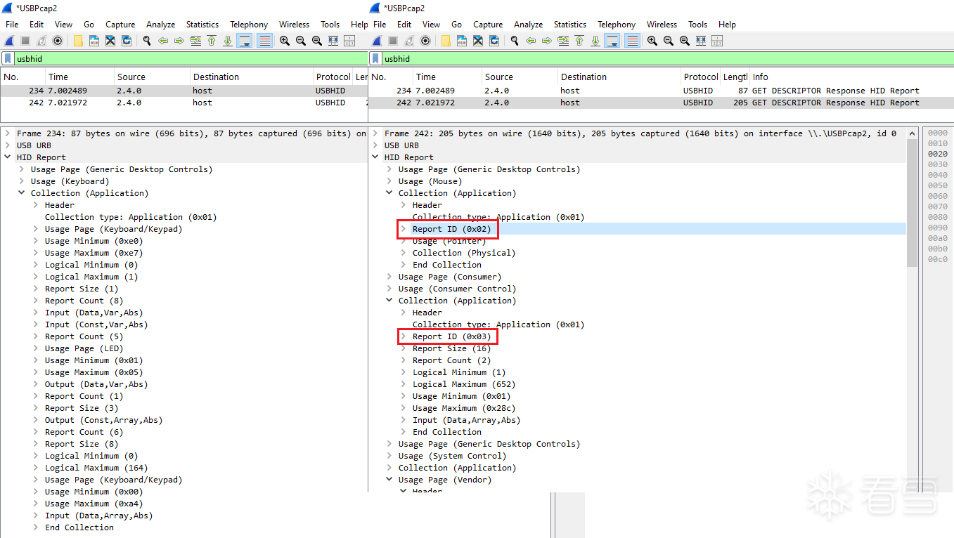

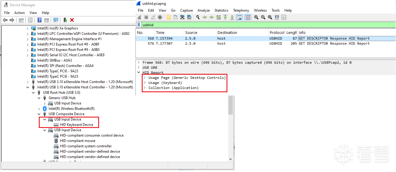

对于此例中的USB Mouse,可以通过Wireshark的USB Capture功能获得其Hid Report Descriptor(须拔插USB发射器):
读者可下载附件中的usbkeyboardInput.pcapng文件, 打开后在Display filter输入usbhid(只显示usbhid协议), 即可得到HID Report Descriptor。(这是 USB Control Transfer 的一部分)
USB Mouse的HID Report Descriptor中有5组UsagePage/Usage/Collection & End Collection,  可能每一组对应DevMgr/USB Input device下的DevNode(另外设备命名也相似)
相较而言,USB  keyboard的HID Report Descriptor及其DevNode则简洁很多, 只有一组:
另外, 仔细观察Keyboard与Mouse的HID Report Descriptor, 除了UsagePage/Usage/Collection & End Collection组数数量差异, 在Collection & End Collection中还有一个细小的差异:
USB Keyboard的HIDReport Descriptor中只有一组UsagePage/Usage/Collection & End Collection, 基础款USB Keyboard Collection和End Collection之间通常没有Report ID;
USB Mouse的HIDReport Descriptor中有5组UsagePage/Usage/Collection & End Collection, 每组的Collection和End Collection之间中都有单独的Report ID.  Report ID的作用将在后面的章节中阐述.

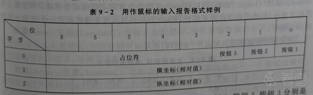

引用<HID跨接口设计与开发>书中(第九章P84)的一段话: 报告描述符用于描述报告的数据格式与数值定义, 一个实例的所有报告信息都包含在同一个报告描述符内.
下图是书中HID Mouse的Input Report的示例。鼠标会以此格式为模板, 当发生按键/移动之类的事件, FW会将按键状态/位移相对值填入该模板, 形成一个3字节的Input Report, 发送给OS.
OS收到Input Report后, 以此模板从Input Report中解析各字段, 做出相应的动作. 这段话引出了HID Report Descriptor的模板化的作用:  在device端,  device按HID Report Descriptor的规定, 生成Input Report; 在OS端, OS按HID Report Descriptor的规定, 解读Input Report中各个字段的含义.
下图, 是书中表9-2 HID Mouse  Input Report对应的HID Report Descriptor:

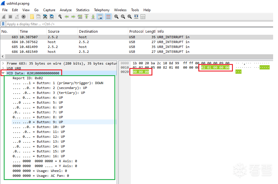

以上仅是书本中的例子(书是照本宣科的烂书, 远不如问AI有用), 以现实中USB HID Mouse移动引起的HID Input report为例: USBCap抓到的HID Data(Raw data)为0x0201000000000000(下图中红框部分); Wireshark根据USB Mouse汇报的HID Report Descriptor, 解析了Raw data各个字段, 并最终呈现给分析者(下图绿框部分).
本文的意图亦是如此:根据USB device 汇报的HID Report Descriptor, 解析Raw Data中的含义(诚然, USB HID device尚可通过Wireshark捕获, 但Wireshark解析将止步与其他使用HID协议的设备—I2C Touch Panel/I2C Touch Pad).

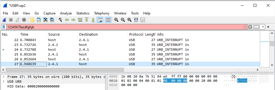

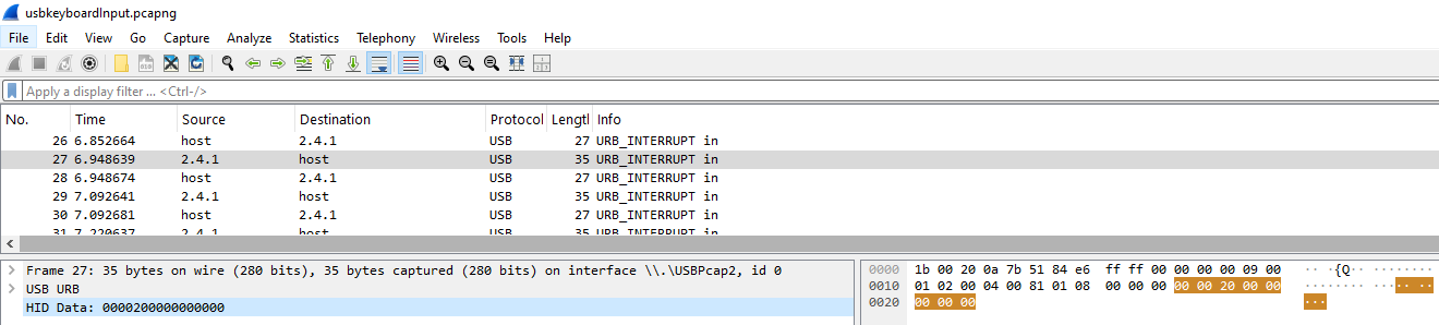

用键盘在Wireshark Display Filter中输入字符1~8a~k, 见下图:
第27帧, Wireshark解析的HID Data如下:
Frame 27:
HID Data: 0000200000000000
本节将结合USB Keyboard的HID Report Descriptor分析这串Raw data其对应的按键操作.

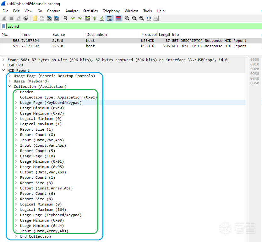

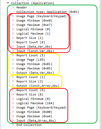

2.1.1.   解析HID Report Descriptor的步骤
解析HID Report Descriptor, 就是构造/解释HID Report模板的过程.
a.       HID Report Descriptor以UsagePage/Usage/Collection & End Collection进行分组, 每个分组代表一个DevNode(或者说一个功能), 因此第一步是从多个UsagePage/Usage/Collection & End Collection分组中挑选出一组UsagePage/Usage/Collection & End Collection, 对Collection & End Collection之间的内容进行分析;
(先选蓝框,再选绿框)
b.       Collection & End Collection之间又有3类Main Item, 分别为Input Item /Output Item /Feature Item. 把相同Main Item合并到一起, 描述一类Report. 如所有的Input()合到一起, 用于描述Input Report的Raw Data; 所有的Output()合到一起, 用于描述Output Report Raw Data.
附注: Input Report是设备发送给OS的数据. 对于HID Keyboard按下/抬起数字键/字母键, 属于Input Report;
Output Report是OS发送给设备的数据. 对于HID Keyboard,按下/抬起CapsLocks/NumLock/ScrollLock键(这类OS指示键盘指示灯发生变化), 属于Output Report;
除了Main Item, Collection & End Collection之间还有2种Global Item: Report Size和Report Count.
Report Size: 字段在Report中数据占了多少bit;
Report Count: 上述字段在Report中的数量. Report Size* Report Count=字段在Report中总 Bit 数
将Report Descriptor 解析为Report时, 有个简单的规则: 从上往下解析Report Descriptor, 以Report Size/Report Count作为字段(Report Count=1)/字段数组(Report Count>1)的开始;  遇到Main Item后, 作为字段(Report Count=1)/字段数组(Report Count>1)的结束 (其他内容如Usage Page/Usage Min&Usage Max当做描述性语句, 暂时忽略).
以下USB Keyboard Report Descriptor是上述结论的示例. 红框中的内容可用于生成Input Report各个字段; 而黄框中的内容可用于生成Output Report各个字段.
根据上图可知每次按键(普通数字键/字母键)将产生一个8字节的Input Report:
Byte7
Byte6Byte5Byte4Byte3Byte2Byte1Byte0
6*Input(Data, Array, Abs)1*Input(Const, Var, Abs)1*Input(Data, Var, Abs)
表1. Input Report中各偏移
附注: Byte1 上的Input(Const, Var, Abs)前面没有Report Size和Report Count, 因此它将沿用Byte0的Report Size和Report Count.
c.       解读各个字段含义. 迄今为止, 已解读的Main Item/Global Item可以规划Report大小/字段范围, 而字段的含义则需要结合Global Item中的Usage Page以及Local Item中的Usage Minimum/Usage Maximum来解读.
解读表1). Byte 0: 用来定义修饰键, 每一个修饰键用一个bit表示 (对照SPEC逐个Item翻译意义不大, 直接AI…)
ItemNote
Usage Page(Keyboard)Usage Minimum~ Usage Maximum使用了Usage ID 0xE0~0xE7.它们是Keyboard/Keypad Usage Page(0x07) 下定义的标准编号
Usage Minimum(0xE0)Left Control
Usage Maximum(0xE7)Right GUI (Win/Cmd)
Logical Minimum(0)按键松开
Logical Maximum(1)按键按下
解读表1). Byte 1.  根据Boot Keyboard Protocol 定义, Byte 1被称为 Reserved Byte (保留字节) 它的作用主要是为了字节对齐.
解读表1). Byte 2~7: 用来定义普通按键, 不过这次使用一个Byte来描述165个普通按键的状态
ItemNote
Usage Page(Keyboard)Usage Minimum~ Usage Maximum使用了Usage ID 0x00~0xA4. 它们是Keyboard/Keypad Usage Page (0x07) 下定义的标准编号
Usage Minimum(0x00)N/A
Usage Maximum(0xA4)N/A
Logical Minimum(0)
Logical Maximum(164)
2.1.2.   Hid Keyboard Input Report实例

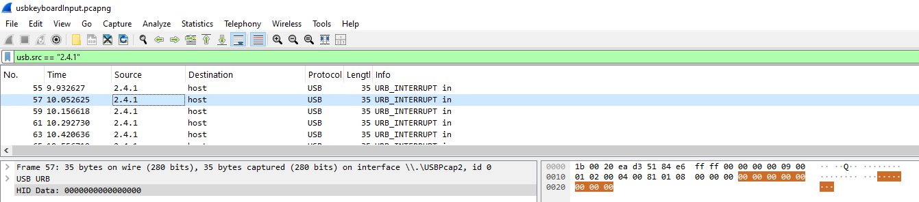

结合以上a),b),c)三点, 我相信读者已经可以解析USB HID keyboard的Input Report了. 仍然以上文附带的usbkeyboardInput.pcapng文件为例, 来解析其Capture的Input Report.
(分析前, 还需要引入一个新话题: 我的 USB 接收器是一个 USB Composite Device (复合设备), 即在同一个 USB 设备下包含多个 Interface, Wirshark中怎么区分哪些Frame中HID Data是发送给键盘的? 哪些是发送给鼠标的? 这涉及到USB Device Endpoint的概念, 我打算开个番外篇介绍了. 有个简单的区分方法是根据HID Report Descriptor计算出来的长度差异作依据. HID data长度为8字节,是Keyboard产生的数据; HID data长度为3字节, 大概率是Mouse产生的数据. 另外,  在附件usbkeyboardInput.pcapng中, usb.src==”2.4.1”对应Keyboard; usb.src==”2.4.2”对应Mouse)

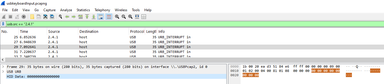

a.       解析27# / 29# Frame的HID Data含义
Frame 27# Byte 0=0x00 修饰键处于抬起状态, Byte 2=0x20, 即UsageID=0x20处于按下状态. 查询后得知是Page=0x07, UsageID=0x20对应按键3按下;
Frame 29# Byte 0=0x00 修饰键处于抬起状态, Byte 2~7=0x00, 所有的普通按键都处于按下状态. 结合Frame #27可知按键3抬起;

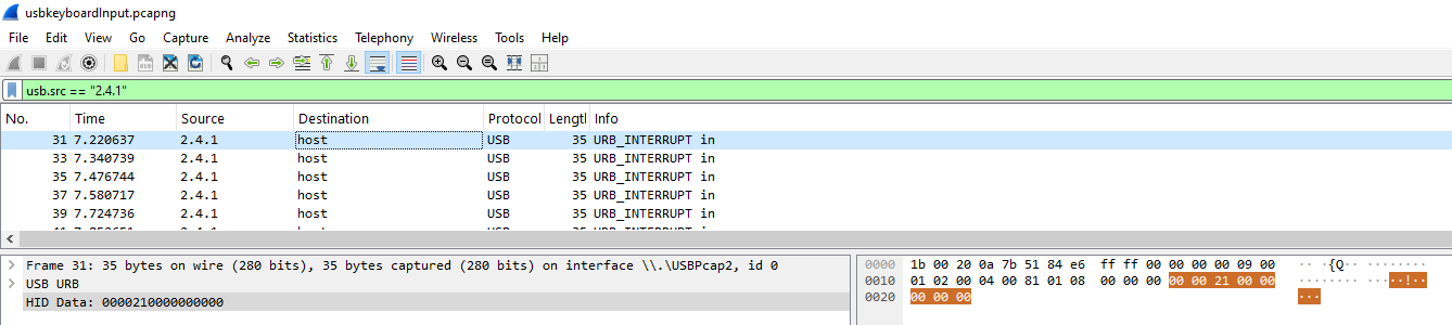

b.       解析31# / 33# Frame的HID Data含义
Frame 31# Byte 0=0x00 修饰键处于抬起状态, Byte 2=0x21, 即UsageID=0x21处于按下状态. 查询后得知是Page=0x07, UsageID=0x21对应按键4按下;
Frame 33# Byte 0=0x00 修饰键处于抬起状态, Byte 2~7=0x00, 所有的普通按键都处于按下状态. 结合Frame #31可知按键4抬起;
c.       解析55# / 57# Frame的HID Data含义
Frame 55# Byte 0=0x00 修饰键处于抬起状态, Byte 2=0x16, 即UsageID=0x16处于按下状态. 查询后得知是Page=0x07, UsageID=0x16对应按键s按下;
Frame 57# Byte 0=0x00 修饰键处于抬起状态, Byte 2~7=0x00, 所有的普通按键都处于按下状态. 结合Frame #57可知按键s抬起;

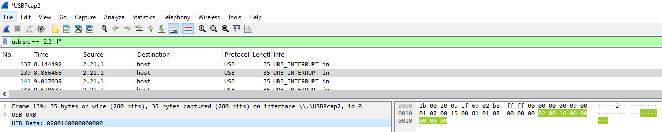

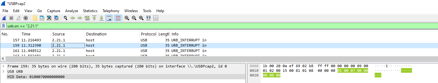

d.       额外实验Shift+s/Ctrl+d
(附件usbkeyboardInput.pcapng没有包含这2个动作, 忘了记录, 留给读者自己实验了)
Frame 139# Byte 0=0x02 修饰键LeftShift处于按下状态, Byte 2=0x16, 即UsageID=0x16处于按下状态. 查询后得知是Page=0x07, UsageID=0x16对应按键LeftShift+s按下;
Frame 159# Byte 0=0x01 修饰键LeftCtrl处于按下状态, Byte 2=0x07, 即UsageID=0x07处于按下状态. 查询后得知是Page=0x07, UsageID=0x07对应按键LeftCtrl+d按下;
