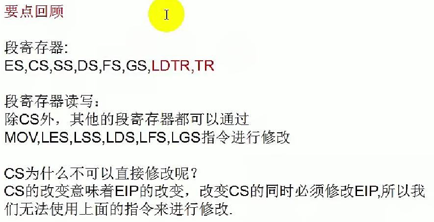

代码跨段本质就是修改CS段寄存器。
CS寄存器的作用:CS寄存器存储了当前正在执行的代码段的段选择子(在保护模式下指向GDT或LDT中的段描述符),CPU根据CS:IP(或CS:EIP)的值决定下一条指令的位置。
代码跨段的情形:当程序需要跳转到另一个代码段执行时(比如JMP FAR、CALL FAR、RETF、INT等指令),CPU不仅要修改EIP(指令指针),还必须同时修改CS寄存器,这样才能真正切换到新的代码段,执行那里的指令。跨段的过程:CPU首先检查新的段选择子,查找段描述符,进行权限检查(DPL、CPL、RPL等),通过后加载新的段描述符到CS寄存器,然后更新EIP,最后在CS:EIP指向的地址开始执行新代码。CS的特殊性:不能直接用MOV等指令修改CS,因为CS的改变意味着指令流的改变,必须有专门的指令(如JMP FAR)同时修改CS和EIP。实际意义:代码跨段不仅仅是指令地址的跳转,更是CPU对内存段权限、保护机制的重新检查与切换,这一切的核心就是“修改CS段寄存器”。

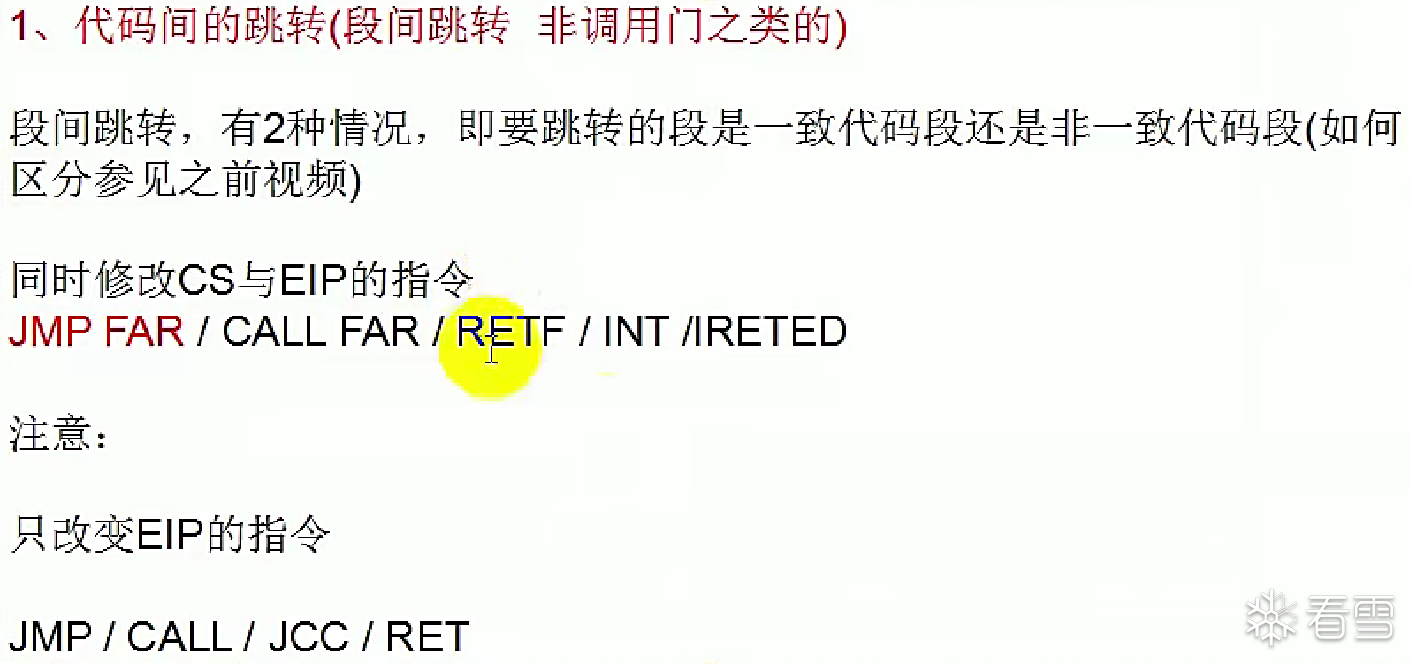

同时修改CS和EIP的指令如下:
只改变EIP的指令比如这里的JMP、CALL、JCC、RET,不仅会修改EIP,还会修改堆栈,修改EIP并不会影响CS。
修改EIP(如JMP、CALL、JCC、RET、RETF等指令):本身只是让CPU从新地址继续取指令。但某些情况下,堆栈也会被修改,这主要是由具体指令的功能决定的,而不是EIP修改本身的副作用。
JMP、JCC:都是直接跳转指令,只修改EIP(或CS+EIP),不会修改堆栈。它们是“跳”过去执行,不保存“返回”信息。CALL:除了修改EIP(或CS+EIP)外,还会把返回地址(即CALL的下一条指令地址)压栈,供RET/RETF指令使用,实现“调用-返回”机制。这就是为什么“CALL会修改堆栈”。RET:从堆栈中弹出返回地址到EIP,恢复栈指针。这个过程也要“修改”堆栈,因为它会弹出压入的数据。RETF:从堆栈中弹出段地址和偏移地址,同时修改CS和EIP,进一步修改栈指针。总结:JMP、JCC不涉及栈;CALL、RET、RETF会修改栈,这是它们指令特性的一部分,而非EIP修改本身的后果。
为什么“修改EIP”不会影响CS?
在x86体系结构中,EIP(或IP)和CS是两个独立的寄存器,EIP只记录当前指令偏移,CS记录当前代码段。它们的修改是分别控制的:段内跳转(near jump/call/ret):只修改EIP(IP),CS不变。CPU继续在当前代码段执行,只是指令地址变了。段间跳转(far jump/call/ret):需要同时修改CS和EIP(IP),这样CPU才会切换到另一个代码段。为什么区分:x86的“分段”内存模型,让程序可以分成多个“段”,每个段有独立的安全、权限、界限等属性。CS的改变意味着代码段的切换,是一个更“危险”的操作,需要额外的保护机制(如权限检查、描述符加载等)。因此,只有专门的指令(如JMP FAR、CALL FAR、RETF等)才能同时修改CS和EIP,而普通的JMP、CALL、RET只改EIP,CS不受影响。

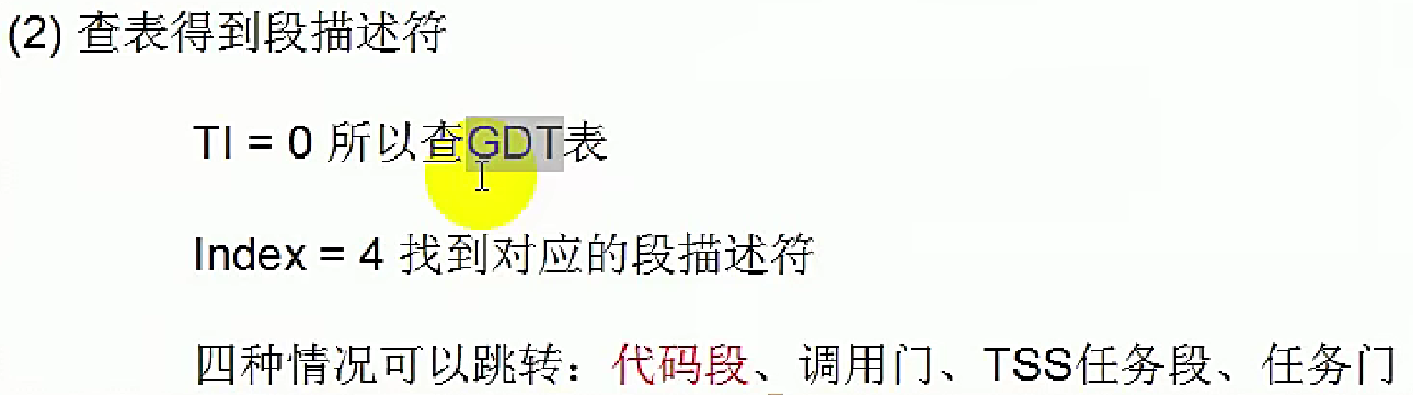

JMP FAR可以叫做长跳转,不同教科书上叫法不一样。Index=4的时候,只有四种情况的段描述符才可以跳转,并且这四种情况里面除了第一个代码段,其余三个都是系统段的内容。这里先关注代码段,并且需要记住的是——通过这个索引查到的这个段描述符必须是一个代码段,数据段不可以。

二、“Index=4的时候,只有四种情况的段描述符才可以跳转,并且这四种情况里面除了第一个代码段,其余三个都是系统段的内容”
这一段讲的是段选择子(selector)的构造和段描述符表(GDT/LDT)的使用规范。
背景知识
段选择子:16位,格式为 | Index(13位) | TI(1位,GDT/LDT) | RPL(2位,请求特权级) |
Index:即“索引”,决定在GDT或LDT中查找第几个描述符。
GDT/LDT:全局/局部描述符表,每个表项(描述符)定义了一个段的各种属性(基址、界限、特权级、类型等)。
描述符类型:每个描述符的“Type”字段决定了它是代码段、数据段、系统段(如TSS、调用门、任务门等)。
特殊情境界定
Index=4:指段选择子中的“Index”值为4(即二进制100)。
TI=0:假设使用GDT(全局描述符表)。
RPL:暂时忽略,不影响“能否跳转”的讨论。
为什么只有四种段描述符可以跳转?
在x86保护模式下,只有特定类型的段描述符才能通过JMP FAR跳转。具体规则如下:
代码段描述符(Type字段为“可执行”):可以跳转,这是正常函数调用的目标。
系统段描述符(Type字段为“TSS”、“任务门”、“调用门”、“中断门”、“陷阱门”等):有些特殊用途,例如任务切换、调用门/中断门提权等,但这些不是常规的代码段,而是CPU用于特权操作、异常处理、任务切换的特殊机制。
数据段描述符:不可跳转,因为数据段不可执行。
为什么说“Index=4的时候,只有四种情况”?
这里的“四种”是指描述符的Type字段为可跳转的类型(具体取决于CPU架构和操作系统设计,但常见划分如下):
代码段(可执行):普通代码跳转的目标。
TSS(任务状态段):用于任务切换(任务门)。
调用门(Call Gate):用于特权级切换(如从用户态进内核态)。
任务门:用于任务切换(另一种格式)。
这些四种类型在Intel SDM中有明确定义(具体名称和编码可能随手册版本变化,但逻辑一致)。
除了代码段,其他三个都是系统段(属于CPU内部管理,不是普通代码)。
三、“这里先关注代码段,并且需要记住的是——通过这个索引查到的这个段描述符必须是一个代码段,数据段不可以。”
关键点:JMP FAR的目标段(即段选择子所指向的段描述符)必须是一个代码段(Type字段标记为“可执行”),不能是数据段。
为什么不能是数据段:数据段的描述符Type标记为“不可执行”,如果强行JMP FAR到一个数据段,CPU会触发#GP(一般保护性异常),因为数据段不允许CPU从中取指令执行。
系统段(如TSS、调用门等):虽然可以跳转,但不是常规的代码执行流程,属于CPU特殊机制。
四、完整逻辑链(以index=4为例)
假设你执行了jmp far ptr 0x20:0x12345678,其中0x20是段选择子(Index=4, TI=0, RPL=0):
CPU从GDT表中查到第4项(index=4)的描述符。
该描述符必须是代码段(可执行),否则CPU报异常。
如果它是其他类型(如数据段),报错。
如果它是系统段(如TSS、调用门等),CPU会按系统段规则处理(如任务切换、特权切换),但这不是普通代码跳转的流程。

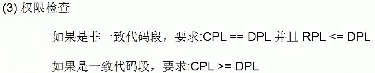

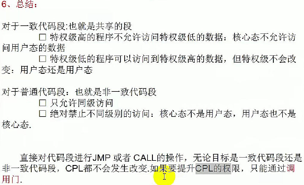

代码段的描述符是需要权限检查的,权限检查的时候要区分一致代码段还是非一致代码段。这里举个例子来说明什么是一致代码段和非一致代码段:比如操作系统提供了一段代码,这段代码提供一些通用的功能,这些功能并不会对系统的内核数据构成破坏,我们希望这些功能可以让应用层直接来访问的,如果有这样的要求,就可以用一致代码段来修饰这段数据,否则,如果不希望应用层直接访问的数据,就可以用非一致代码段。这也就是为什么对于一致代码段,允许CPL的权限比DPL低(也就是数值上大于),一致代码段还有另外一个名字称为共享段,共享段指的就是给低权限的人用的、并不会对其他构成别的影响,否则,内核数据我们不希望用低权限来访问,那么我们就用非一致代码段来修饰,这时CPL必须等于DPL,这也就是为什么代码段会分为一致的和非一致的,因为目的不一样。

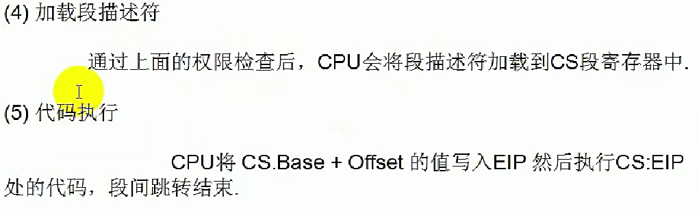

只有第一步、第二步、第三步都完成了,从第四步开始才是真正开始修改CS寄存器,通过上面的权限检查后,CPU会将段描述符加载到CS段寄存器中。加载完后,CPU会将新的Base加上Offset的值写进去,注意这里的Offset就是上面冒号后面的那四个字节,把这两个值加完的值放到EIP中,然后执行EIP,这样一来,这个代码才真正开始执行。
可见,简简单单一行JMP指令,CPU却分了五步去执行它,所以Intel的指令真是非常复杂。这节课要求能把这五步记住。

4.加载段描述符到CS寄存器
  1.  经过权限检查,CPU正式将该段描述符加载到CS寄存器,更新CS的内容(段选择子)。
  2.  同时更新CS的缓存寄存器(基地址、高28位权限界限等),准备执行该段代码。
5.将 CS的基地址 + 指令偏移(Offset)写入 EIP,执行跳转
  1.  将偏移地址(冒号后面地址)加上CS段的基地址,写入EIP。
  2.  CPU从CS:EIP指向的新地址开始取指令执行。

最后再总结一下一致代码段和非一致代码段的问题。如上图所示。
