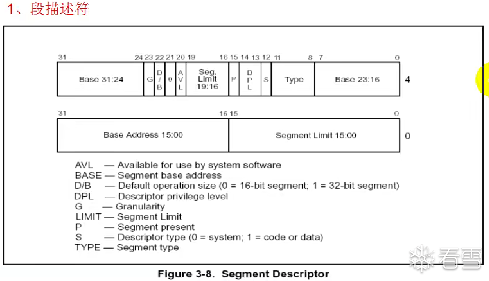

DB位是位于高四个字节里的第22位。
这里举了一个例子
8965 E8是32位寻址,分析过程:

这就是判断段描述符为 32 位寻址的详细过程。这里再补充一下——为什么重点看第六个字节?
段描述符的结构如下(字节序从低地址到高地址,Intel CPU 是小端序):
字节编号
说明
0-1
段界限低16位(Limit 15:0)
2~3
段基地址低16位
段基地址中间8位
Type (4 bit) + S + DPL (2 bit) + P (1 bit) 访问权限和段类型
段界限高4位 + AVL + L + D/B + G 段描述符属性位
段基地址高8位
结合这个结构说明:
第六个字节(byte 6)包含了影响段访问的关键标志,比如:
 D/B(Default operation size / Big)位,决定默认访问大小为16位还是32位(该位是第6字节中第6位)
 G(Granularity)位:段界限粒度(字节或4KB)
 L:64位代码段标志(仅x86-64用)
 AVL:对操作系统可用位,没有硬件意义
 以及段界限高4位
因此,要判断段是16位还是32位寻址,必须查看 第 6 字节中的 D/B 位。

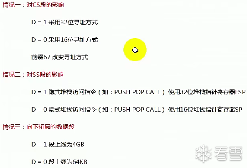

这时如果在前面加一个前缀67:
那么现在的寻址方式就是16位寻址。
D/B位对CS段的影响是这样的:段加载的时候,如果D位为1,将默认采用32位的寻址,如果D位为0,那么将采用16位的寻址。
接下来是对SS段的影响,这里需要补充一下,我们之前一直说段描述符或者是描述代码段(或数据段)、或者是描述系统段,这里为什么会有一个SS段呢?是因为如果数据段加载到SS段里面去了,那么数据段就变为所谓的SS段了,但这个段仍被称为数据段。
当D位为1的时候,就是隐式堆栈访问指令,即修改ESP的值就是隐式堆栈访问指令,如果D位为0,那么修改的就是SP而不是ESP。

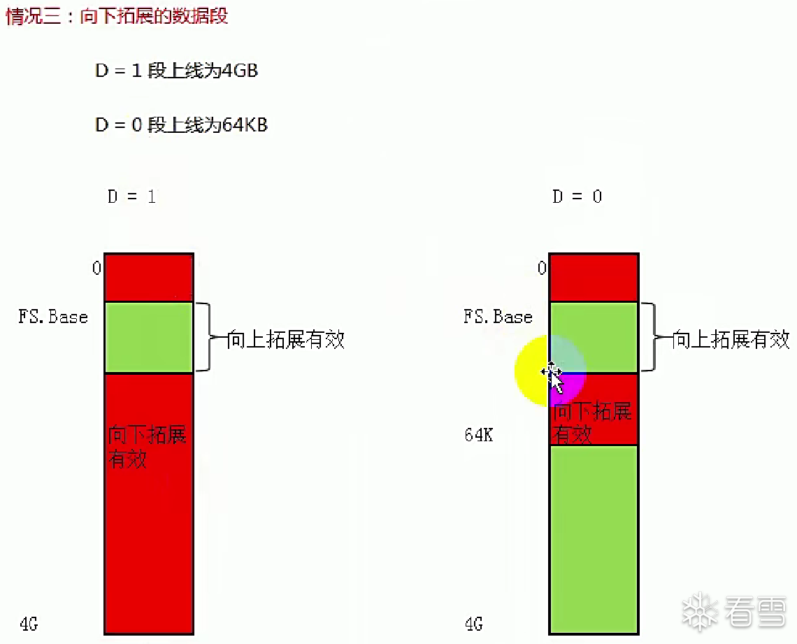

最后就是对向下拓展的数据段有影响。如下图所示,D=1,表示向下拓展的上限是4G,D=0就表示向下拓展的上限是64KB。
以上就是D/B位的影响,只对这三个段有影响,对其他段无影响。
