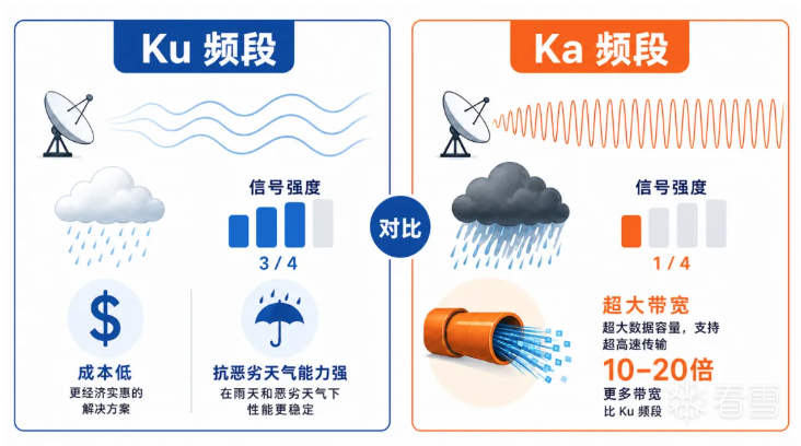

在聊具体型号之前,得先搞懂两个最核心的行业术语:Ku频段和Ka频段。卫星通信习惯用英文字母来给微波频段命名。
  • • Ku频段(大约12-18 GHz):这是目前最主流的卫星电视和宽带频段。技术非常成熟,设备的成本能压得很低。最重要的是,它的“抗天气干扰”能力比较好,下个中小雨一般不会直接断网。
  • • Ka频段(大约26-40 GHz):这个频段的频率更高。频率高意味着带宽大,能像开闸放水一样传输极为恐怖的数据量。但它有一个致命弱点——“雨衰”。Ka频段的电波波长很短,很容易被空气中的雨滴、浓雾甚至厚积云吸收阻挡。一旦遇到暴雨天气,信号可能会断崖式下跌。
Ku vs Ka 频段对比图

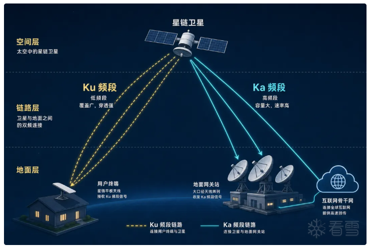

马斯克的星链目前在天上有几千颗低轨卫星(LEO)。如果单看用户手里拿到的终端(也就是俗称的“长方形大锅”或“标准版4X”),它本质上是一个Ku频段的相控阵天线。
  • • 用户天线频率:下行接收主要在 10.7-12.7 GHz,上行发送主要在 14.0-14.5 GHz。全都是标准的Ku频段。
  • • 为什么这么选?因为务实。Ku频段的元器件在地面产业链里已经非常便宜了。星链要搞规模化、要把终端价格压到普通网民买得起的水平,就必须用Ku频段。而且,Ku频段能保证用户在大多数恶劣天气下不至于断网。
  • • 不过,星链并没有放弃Ka频段。星链在架构上玩了个“双频分工”:用户终端和卫星之间用Ku频段确保稳定和低成本;而卫星和地面信关站(就是连接骨干网的大型地面站)之间,则用带宽极大的Ka频段。这种设计既照顾了用户的钱包和体验,又保证了整个网络总出口的吞吐量。
星链双频分工架构图

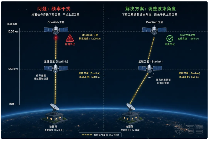

  • • 同频干扰怎么解决?既然大家都用Ku频段,天线往天上一指,电波难免会“打架”。更要命的是,OneWeb的卫星轨道在1200公里左右,比星链(约550公里)要高得多。当星链的终端抬头朝自家的低轨道卫星发射信号时,电波很容易“穿透”过去,干扰到更高空过境的OneWeb卫星。
  • • 为了这事,两家公司没少去国际电联(ITU)打官司。最后的解决办法是技术妥协——频谱共享和协调机制。当两家的卫星在天空中靠得太近、可能发生干扰时,星链的卫星会通过算法主动“偏转”波束的角度,跟OneWeb错开,用这种动态闪避的方式来避免同频干扰。
星链与OneWeb同频干扰及解决方案示意图

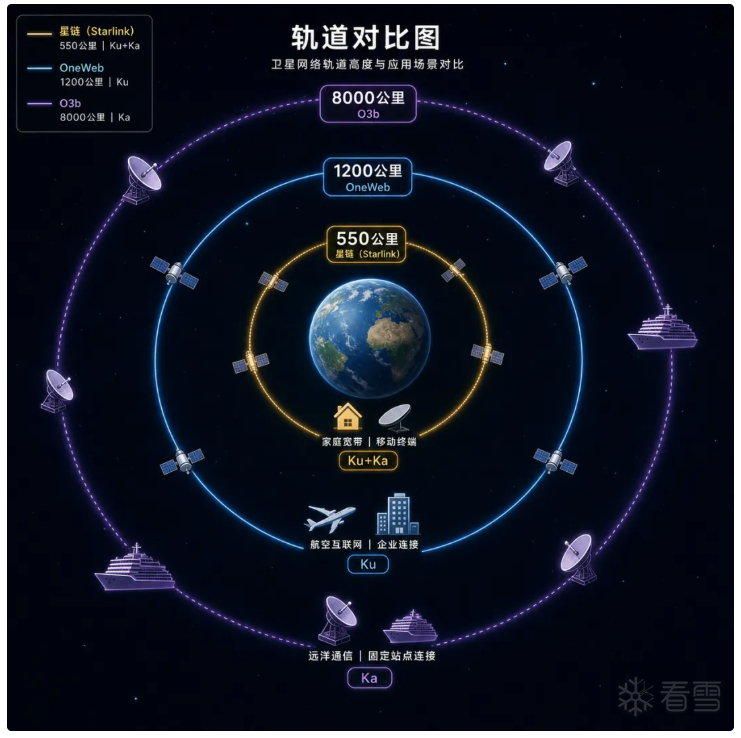

跟前两家拼命在500到1000公里肉搏的低轨玩家不同,O3b(隶属于老牌卫星巨头SES)走的是中轨道(MEO)路线。它的卫星编队驻扎在距离地球约8000公里的赤道上空。
  • • 用户天线频率:纯粹的 Ka频段。
  • • 为什么敢全线用Ka?因为O3b的定位就是“空中光纤”。它的客户根本不是个人,而是太平洋岛国的电信运营商、大型跨国矿区、或者豪华邮轮。O3b的地面终端往往是巨大的抛物面锅(有的直径一两米以上),或者是极其昂贵的商用相控阵。
  • • 大客户要的是绝对的带宽。8000公里的距离本来就远,如果再用Ku频段,根本无法支撑起几个G的骨干网回传。O3b索性用Ka频段把带宽拉满。至于雨衰问题,商业客户可以通过加大地面天线的口径、提高发射功率、或者做双天线备份来硬生生抗过去。用高成本换取极高的吞吐量,这就是中轨商业专线的逻辑。

三大系统频段与轨道总览图
总结一下这三家目前的技术底牌:星链用Ku搞定群众,Ka搞定骨干;OneWeb紧跟Ku,靠策略跟星链错开;O3b身居中轨道,用大功率Ka通吃高端企业客户。
