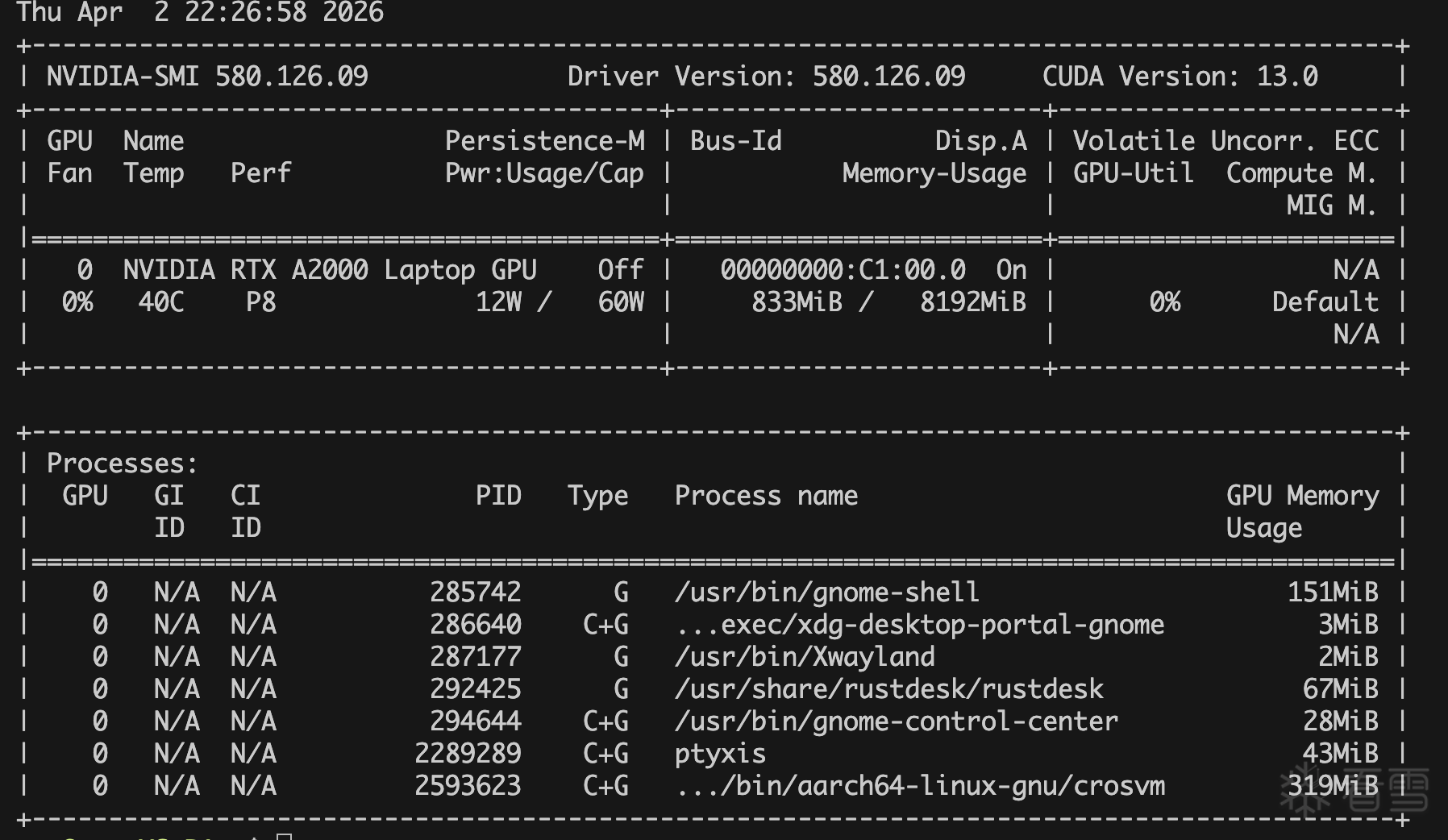

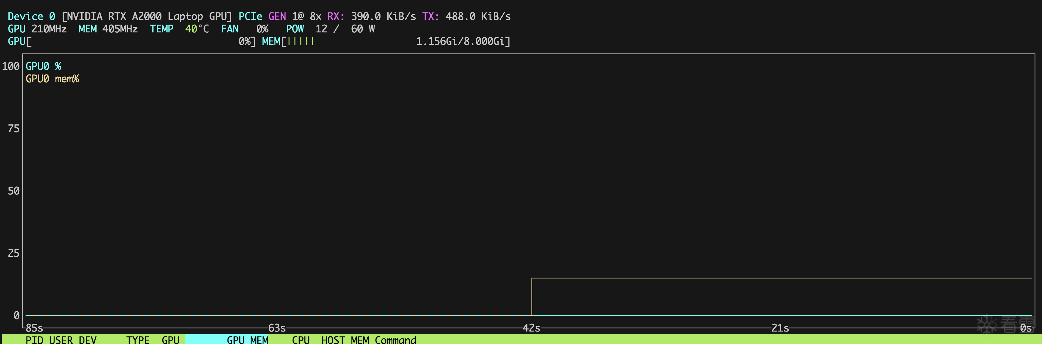

  3. 安装完成正常的安装n卡相关的软件即可,nvtop也可以看到已经工作: 图片描述

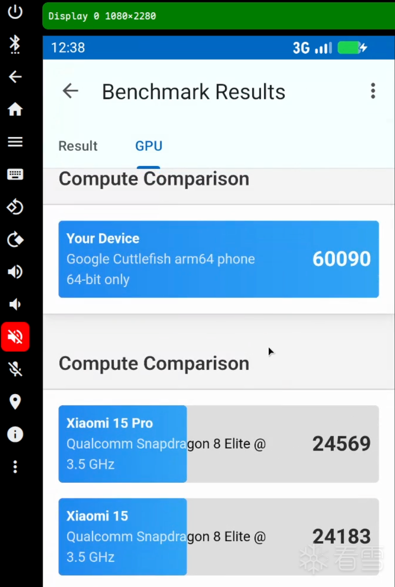

其实到了这一步,你再正常的安装cvd以,并使用参数 --gpu_mode=gfxstream 去启动已经可以正常加速了,效果如下: 图片描述我们可以看一下跑分: 图片描述GPU的跑分是8E的两倍还多,直接爽玩...

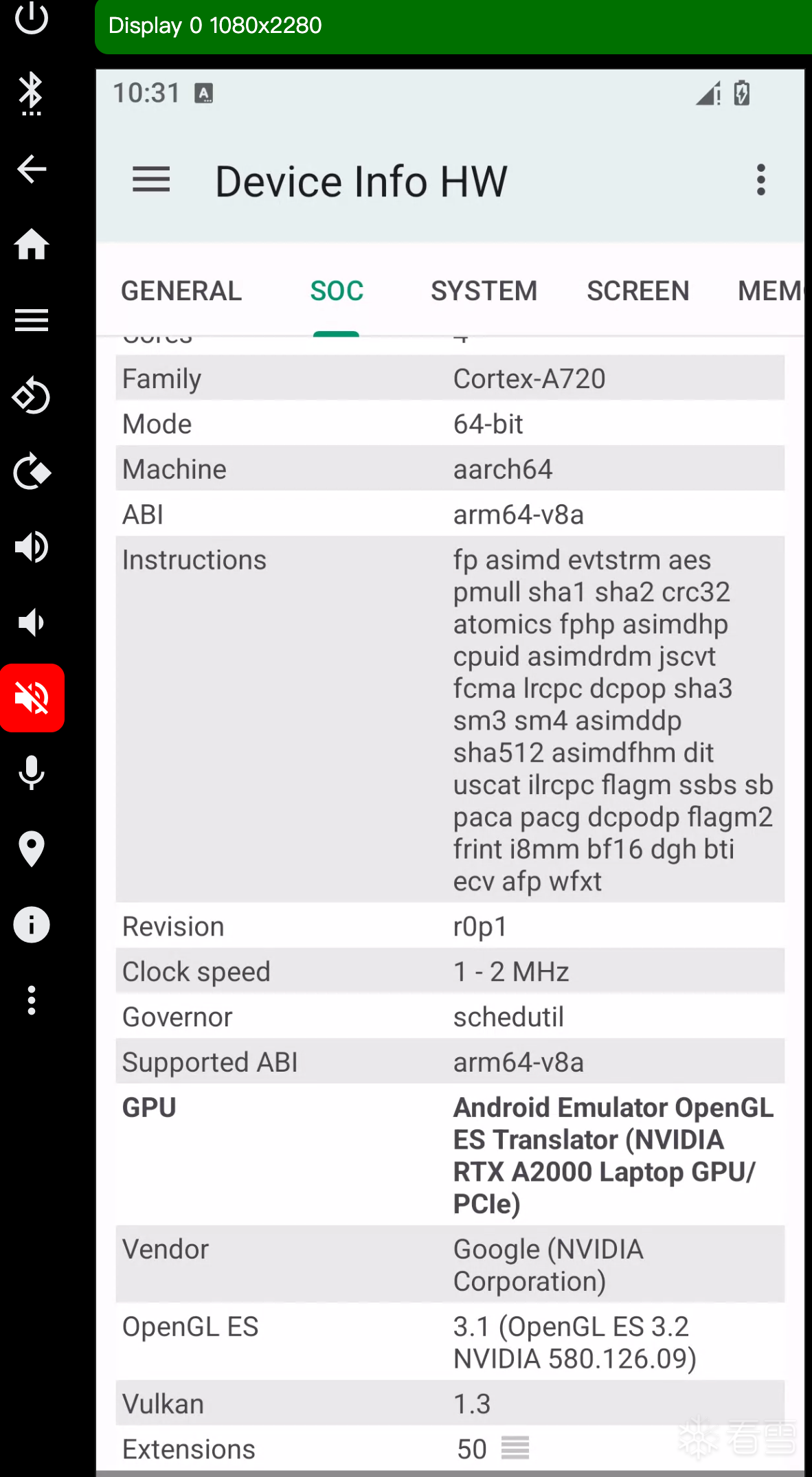

问题1: 特征过于明显

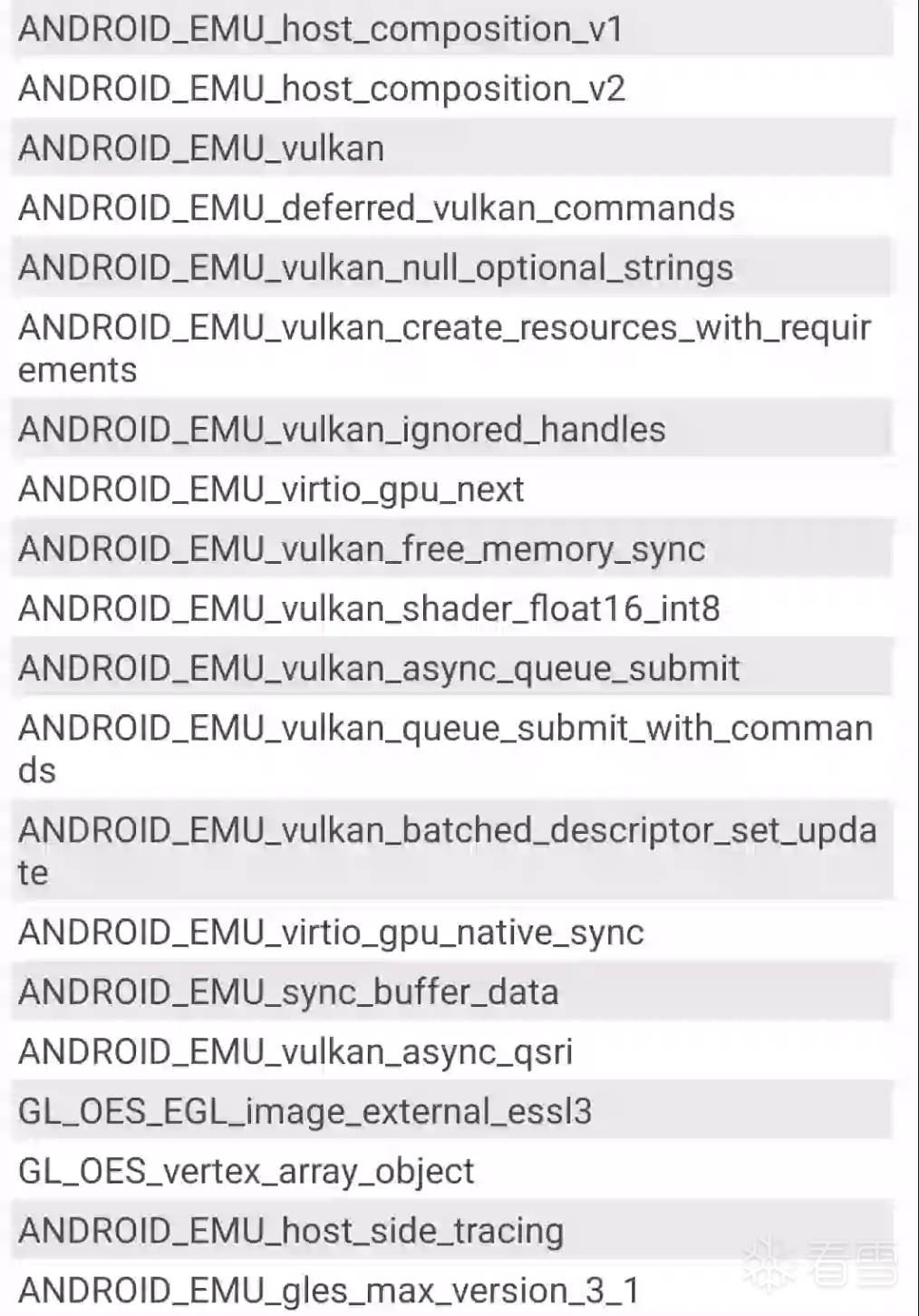

我们看一下最下面的拓展这一栏: 50只有50个拓展,缺少的东西非常多。 图片描述
而且我们看这个拓展特征 ANDROID_EMU_* 这基本就把自己是模拟器些脸上了。

我这太机器是 12c+32G, 我按照官方文档关掉了四个小核心,因为官方文档说,这四个小核心的调度器因为不在mainline中,所以无法正常调度,还会拖累,建议关闭。
8c+32G的配置,我开了死太 4c+6G 的虚拟机,静置一段时间。
正常来说,静置一段时间,soc稳定之后,占用率应该能下来的,但是实际上,他不仅没下来,还全程满载。
此时的GPU,只有微小的波动,但是操作界面非常卡,比没有加速还卡。
与AI聊天了解到,这可能是gfxstream图形转发的延迟与开销都由cpu部分来承担了。
如果真的是这个问题,那么这将是CVD多开最大的问题。
