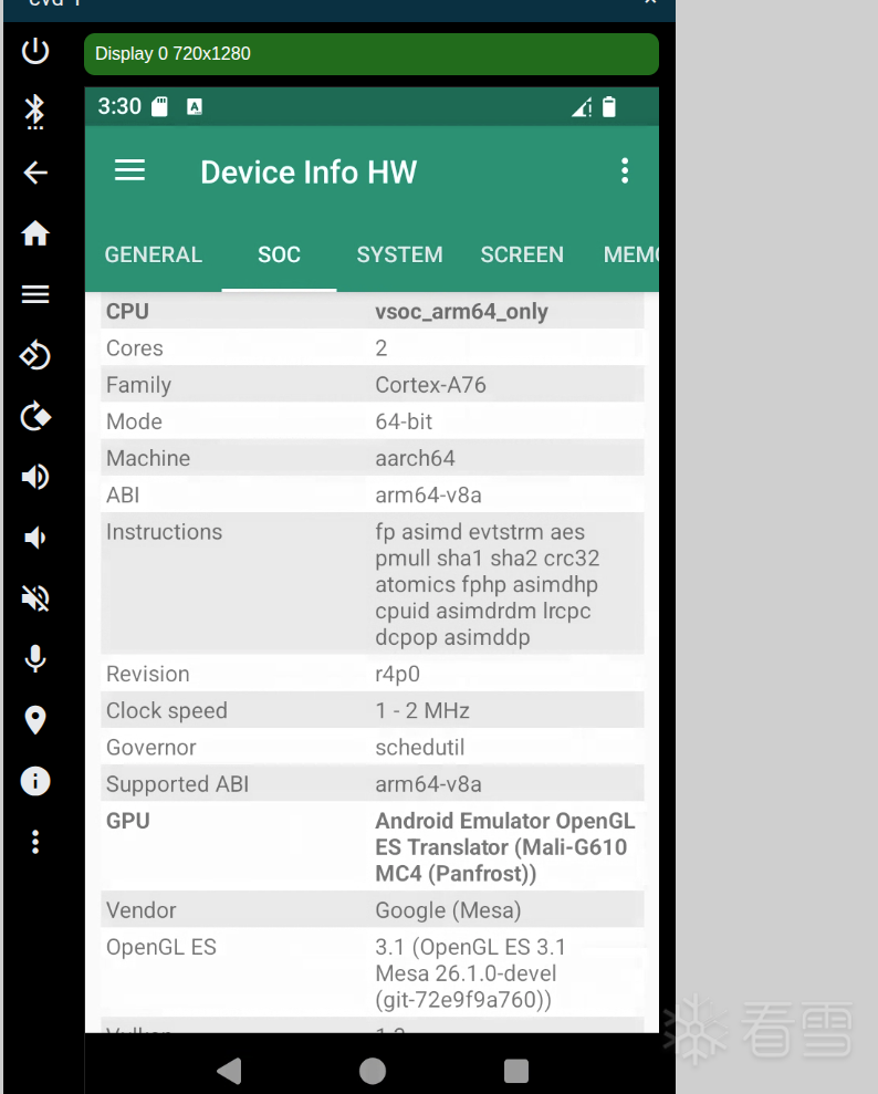

前言
继上一篇使用RTX加速cvd的GPU之后,再把RK3588上的mali G610的加速方案放出来
感谢seeflowerx 大佬提供技术指导
两篇文章的也在github上更新:u33pk/arm-cvd-gpu
要求
  1. RK 3588 系列SOC
  2. armbian 6.18+内核
  3. 编译mesa驱动
注意:CP8180或者其他RK系列的soc我没有测试过,不过理论上按照这个思路应该都是可以的,期待各位的测试结果
编译mesa驱动

cd /your/cvd/home
# 注意这个lc命令中,HOME目录是需要指定绝对值的,因为权限切换了,HOME路径变成/root了
sudo bash -lc '
ulimit -n 1048576
export HOME=/your/cvd/home
export MESA_PREFIX=/you/mesa/mesa-install
export LD_LIBRARY_PATH="${MESA_PREFIX}/lib:${LD_LIBRARY_PATH}"
export LIBGL_DRIVERS_PATH="${MESA_PREFIX}/lib/dri"
export EGL_DRIVERS_PATH="${MESA_PREFIX}/lib"
export VK_ICD_FILENAMES="${MESA_PREFIX}/share/vulkan/icd.d/panfrost_icd.aarch64.json"
export GBM_DRIVERS_PATH="${MESA_PREFIX}/lib/gbm"
export EGL_PLATFORM=surfaceless
export DISPLAY=:0
bin/launch_cvd --gpu_mode=gfxstream
