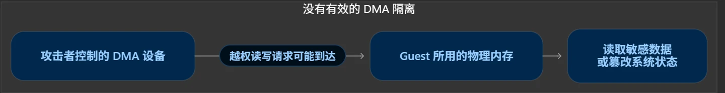

正常的网卡、存储控制器需要向内存传输数据。DMA 允许设备直接读写为它准备的缓冲区,减少 CPU 搬运数据的工作。所以才诞生了PCILeech这类产品。

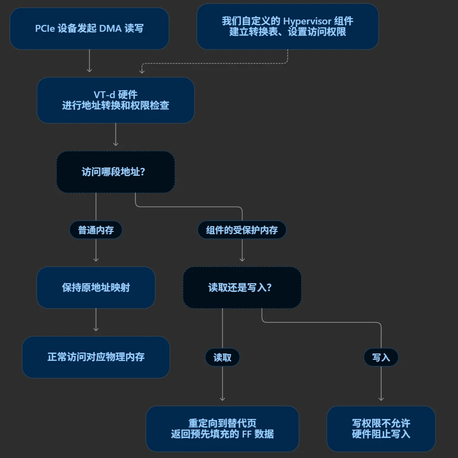

如图所示:
VT-d 防护的基本思路,是在设备访问内存的路径上增加硬件控制。我们自定义的 Hypervisor 组件负责建立转换表,规定设备请求的地址最终对应哪块物理内存,以及是否允许读取和写入。启用 DMA 重映射后,经过对应 VT-d 单元的请求都会受到这些规则约束。
具体实现分为三步:

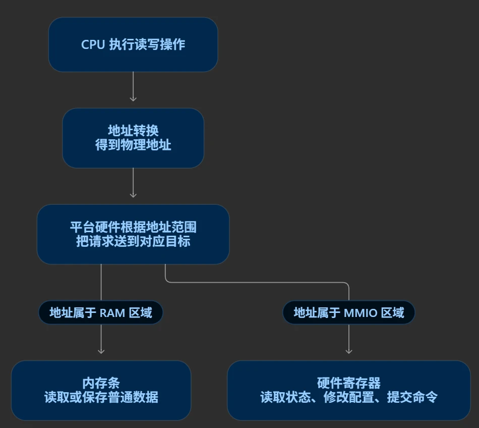

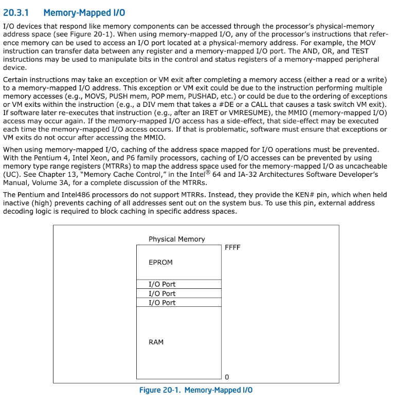

全称是 Memory-Mapped I/O,中文叫“内存映射输入输出”。首先不是所有内存都是映射到RAM(内存条),会有硬件自己的内存,比如硬件的寄存器等。。。。
通过CPU角度去看:
白皮书解释;
所以从上面流程图可以看到, MMIO 会把一些寄存器映射到我们的内存中,这样我们可以方便操控硬件,也算是一个底层调用硬件的统一接口。这和我们VT-D有什么关系呢?看intel88白皮书
两段分别说明:
我们需要通过MMIO来控制我们的VTD物理硬件。

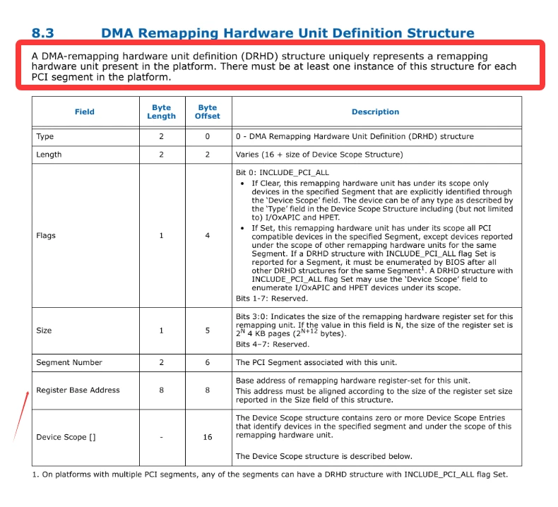

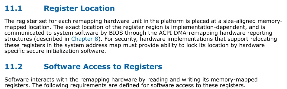

DmarTable是用来存储VTD信息的地方,每条 DRHD 记录描述一个 VT-d 单元。通过寄存器地址来访问和设置VTD
主板的 BIOS/UEFI启动过程中,它根据平台信息,在内存中准备 ACPI 表,包括描述 VT-d 硬件的 DMAR,并建立指向这些表的地址目录。EDK2库函数负责处理以下这些事情:

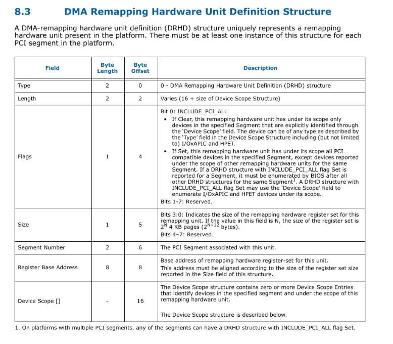

DRHD就是用来存储VTD的结构体。
定义如下:
对应如上结构的白皮书解释:

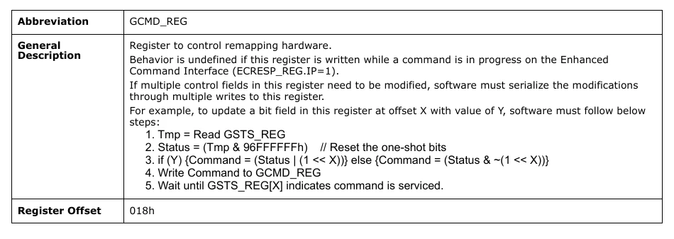

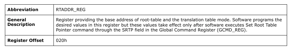

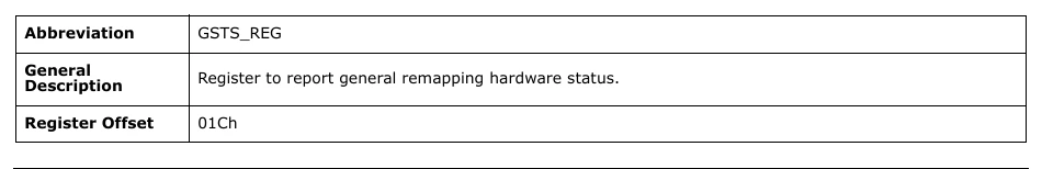

通过RegisterBaseAddress地址就可以设置我们需要的功能了,功能对应的偏移标志位如下:
通过RTADDR设置我们就可以让硬件执行我们的转换表。转换表分几种模式这里只详细介绍Legacy模式(剩下自己探索吧):

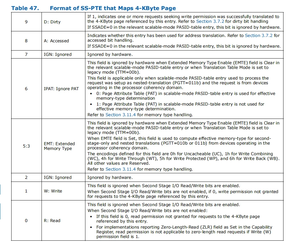

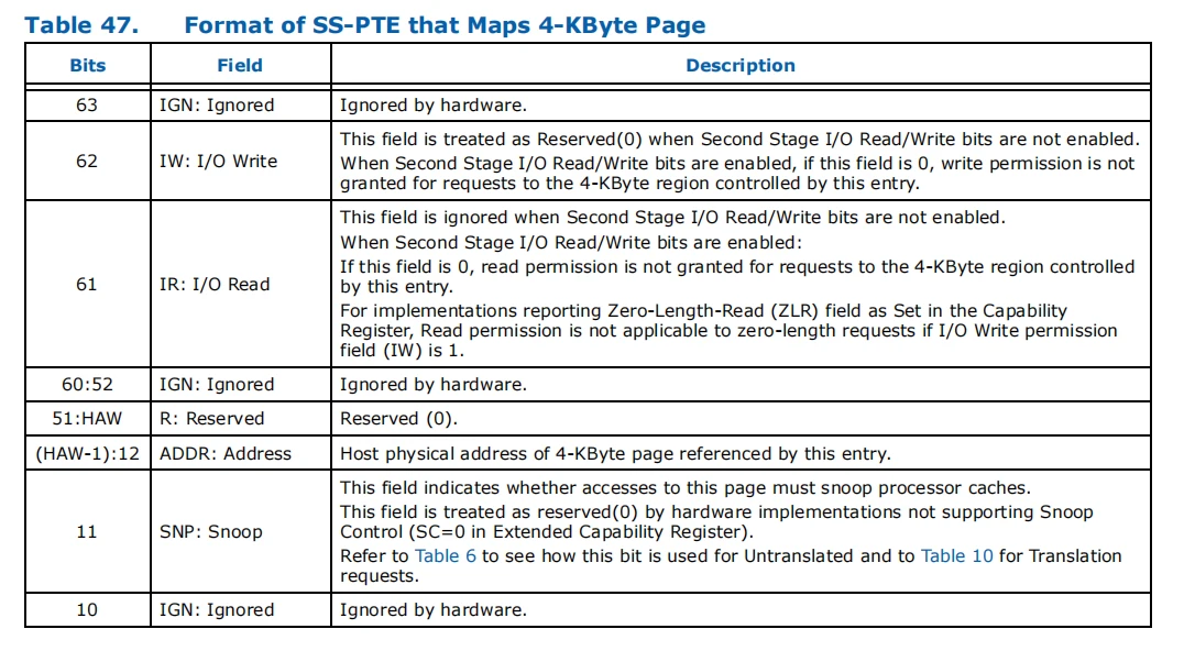

DMA 页表,就是告诉 VT-d:设备请求的地址,对应哪块真实物理内存,以及允许读、允许写。表结构:
这里说直白一点,就是传统的四级页表结构一模一样。这里的页表就是单纯的物理地址映射物理地址,只不过这个物理地址可以被重映射。如下:

运行期间修改保护规则时,需要定位目标地址对应的表项,修改目标物理页或读写权限;随后确保更新对硬件可见,使相关转换缓存失效,并等待完成。
用EPT 限制 Guest 对 VT-d 寄存器的访问:读的时候给它看影子页,写的时候拦下来
