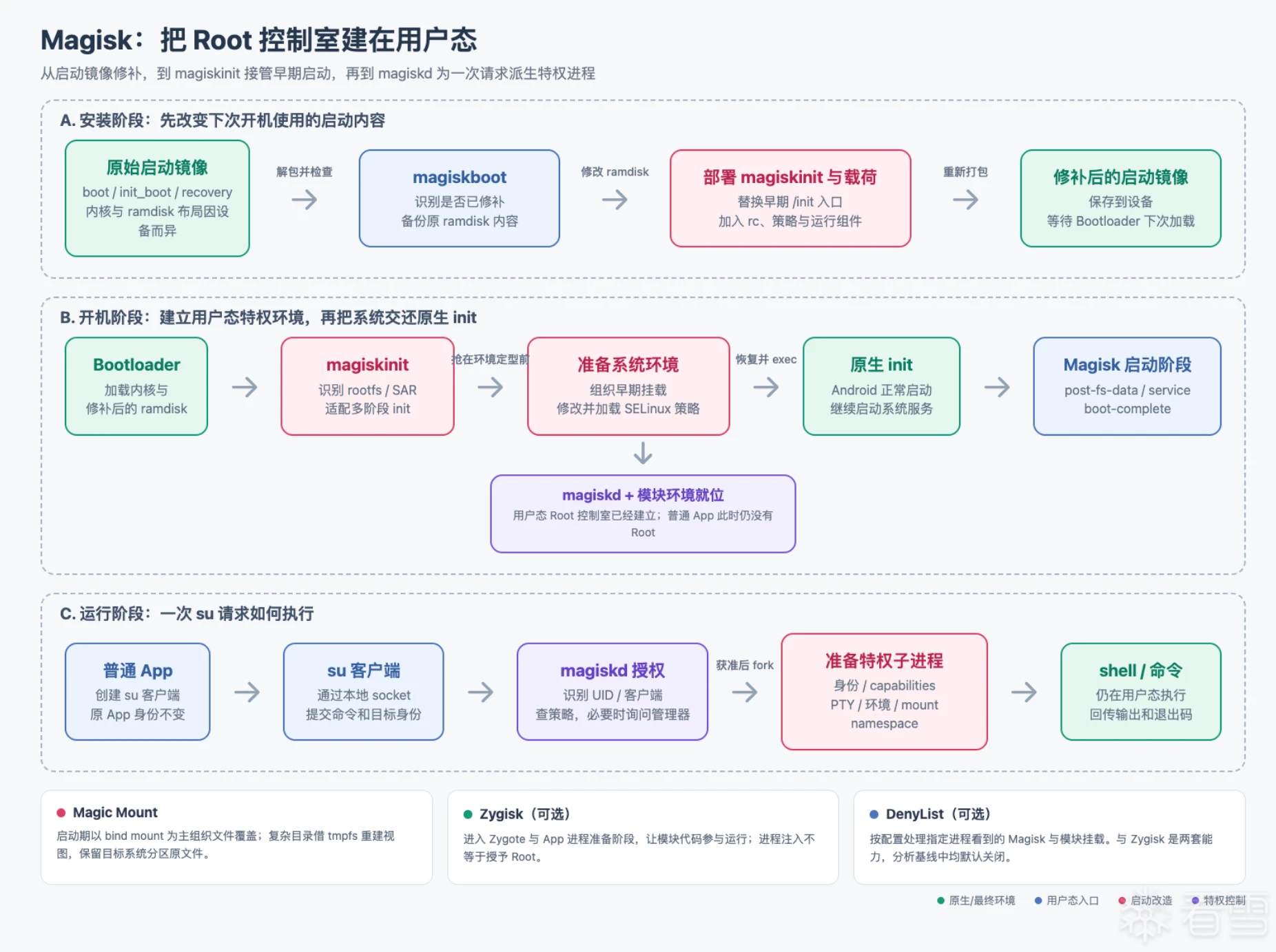

https://bbs.kanxue.com/thread-292966.htm内有一张不错的流程图
了解过 Android 启动过程的应该知道,Bootloader 负责加载并启动内核,内核随后启动 PID 1 的 init,再由 init 按启动配置拉起其他系统服务和进程(可以看这位师傅的https://bbs.kanxue.com/thread-285949.htm),Magisk 正是通过修改 boot 镜像,在早期启动阶段插入自己的逻辑(核心是 magiskinit),从更靠前的位置完成 Root 环境的部署

用 magiskboot 工具解包 boot 镜像,并找出真正的 ramdisk
把 ramdisk 里的 init 换成 magiskinit,备份原始 ramdisk,记录配置,重新打包
那么在magiskinit里到底做了什么呢,我们追踪到38fK9s2c8@1M7s2y4Q4x3@1q4Q4x3V1k6Q4x3V1k6Y4K9i4c8Z5N6h3u0Q4x3X3g2U0L8$3#2Q4x3V1k6@1L8%4m8B7L8$3S2F1N6%4g2Q4x3V1k6y4j5h3N6A6M7$3E0Q4x3V1k6T1L8r3!0T1i4K6u0r3L8h3q4K6N6r3g2J5i4K6u0r3L8X3q4@1K9i4k6W2i4K6u0r3M7%4u0U0i4K6u0r3K9h3&6A6N6q4)9J5c8X3W2F1K9i4c8Q4x3X3g2J5M7H3`.`.

分析first_stage:
其实就是
接下来分析second_stage:
两个patch_root,由于篇幅过长,简单总结
这一阶段主要是处理第一阶段的痕迹,再者就是修改selinux策略,原始 SELinux 策略里没有关于magisk的域,所以 Magisk 必须修改 SELinux 策略,修改策略原理如下
Magisk 用 FIFO 把 init 卡在"加载 SELinux 策略"这一步,趁机把策略换掉,再放 init 走,init 以为自己加载了原始策略,实际上加载的是 Magisk 改过的版本
接下来我们本来应该追exec_init,位于164K9s2c8@1M7s2y4Q4x3@1q4Q4x3V1k6Q4x3V1k6Y4K9i4c8Z5N6h3u0Q4x3X3g2U0L8$3#2Q4x3V1k6@1L8%4m8B7L8$3S2F1N6%4g2Q4x3V1k6y4j5h3N6A6M7$3E0Q4x3V1k6T1L8r3!0T1i4K6u0r3L8h3q4K6N6r3g2J5i4K6u0r3L8X3q4@1K9i4k6W2i4K6u0r3M7%4u0U0i4K6u0r3K9h3&6A6N6q4)9J5c8X3#2G2N6h3&6@1i4K6u0W2M7Y4x3`.

启动早期,真正的 /data 分区还没挂载,但 Magisk 需要在 /data 下放东西,所以在 /data 上挂一个 tmpfs(内存文件系统),临时充当 /data
magiskinit 干完所有活后,执行真正的 init,把自己替换掉,回到了init
magiskinit 在启动时,通过 patch_rc_scripts() 和 inject_magisk_rc() 函数,将一段启动 magiskd 的配置写入系统的 init.rc 文件,大致如下
此时,magisk --post-fs-data 作为一个客户端被启动。它的首要任务是尝试连接 magiskd 的 Unix Domain Socket由于 magiskd 尚未运行,连接会失败。
随后,客户端代码会调用 connect_daemon() 函数,根据源码逻辑,该函数会检测到 Socket 不存在,然后 fork() 一个子进程。这个子进程会调用 daemon_entry(),从而正式启动 magiskd 守护进程
Magisk维护的守护进程
d23K9s2c8@1M7s2y4Q4x3@1q4Q4x3V1k6Q4x3V1k6Y4K9i4c8Z5N6h3u0Q4x3X3g2U0L8$3#2Q4x3V1k6@1L8%4m8B7L8$3S2F1N6%4g2Q4x3V1k6y4j5h3N6A6M7$3E0Q4x3V1k6@1M7X3g2W2i4K6u0r3L8h3q4K6N6r3g2J5i4K6u0r3L8X3q4@1K9i4k6W2i4K6u0r3M7%4u0U0i4K6u0r3j5$3!0J5k6b7`.`.
随后调用handle_requests处理权限校验:
接着是su_daemon_handler
Magisk采取了Magic Mount配合DenyList来做到隐藏机制,是 Magisk 实现 systemless 修改的核心机制,所谓“systemless”,指的是不修改真实的系统分区,而是在当前进程的挂载命名空间里,用 bind mount 把模块文件“覆盖”到系统分区的对应路径上,对上层应用来说,/system/bin/xxx 看起来就是系统原本的文件,实际可能来自模块目录
