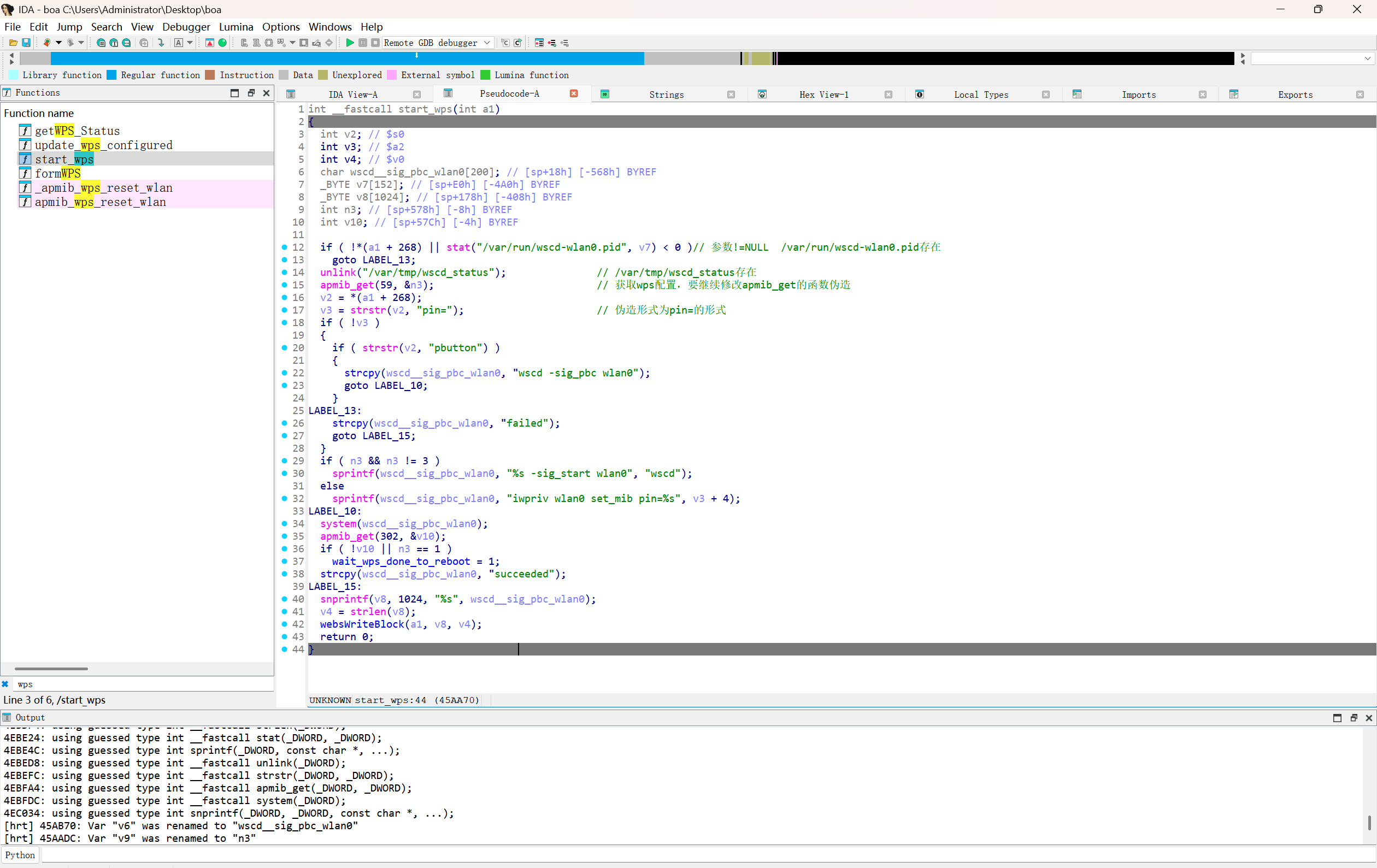

漏洞信息
固件地址

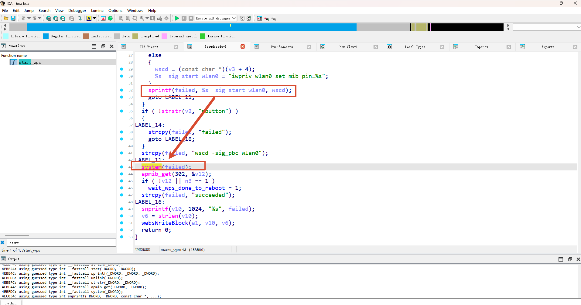

漏洞文件:/bin/boa
漏洞函数:start_wps()
函数地址:0x45aa28
image-20260722205248908
该函数的调用方式不太一样
image-20260723114533289
HTTP请求->获取pin参数->start_wps()->sprintf拼接系统命令->system执行
在函数中,程序首先通过:v2 = *(_DWORD *)(a1 + 268)获取 HTTP 请求中的用户输入参数。
然后通过:v3 = strstr(v2,"pin=");查找用户提交的 PIN 参数。
当参数存在时:wscd = (const char *)(v3 + 4);获取用户可控内容。
之后程序直接执行:sprintf(failed,"iwpriv wlan0 set_mib pin=%s",wscd);
将用户输入拼接到系统命令中,最后:system(failed)执行该命令。
由于用户输入未经过任何过滤,可以通过插入 Shell 特殊字符控制最终执行命令。

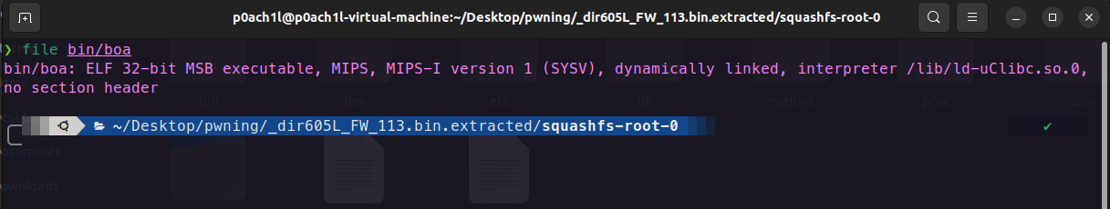

解包之后首先尝试运行
看文件架构

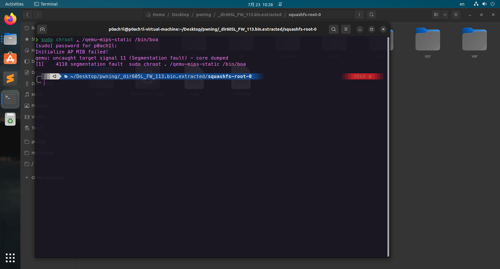

运行boa文件发现初始化错误

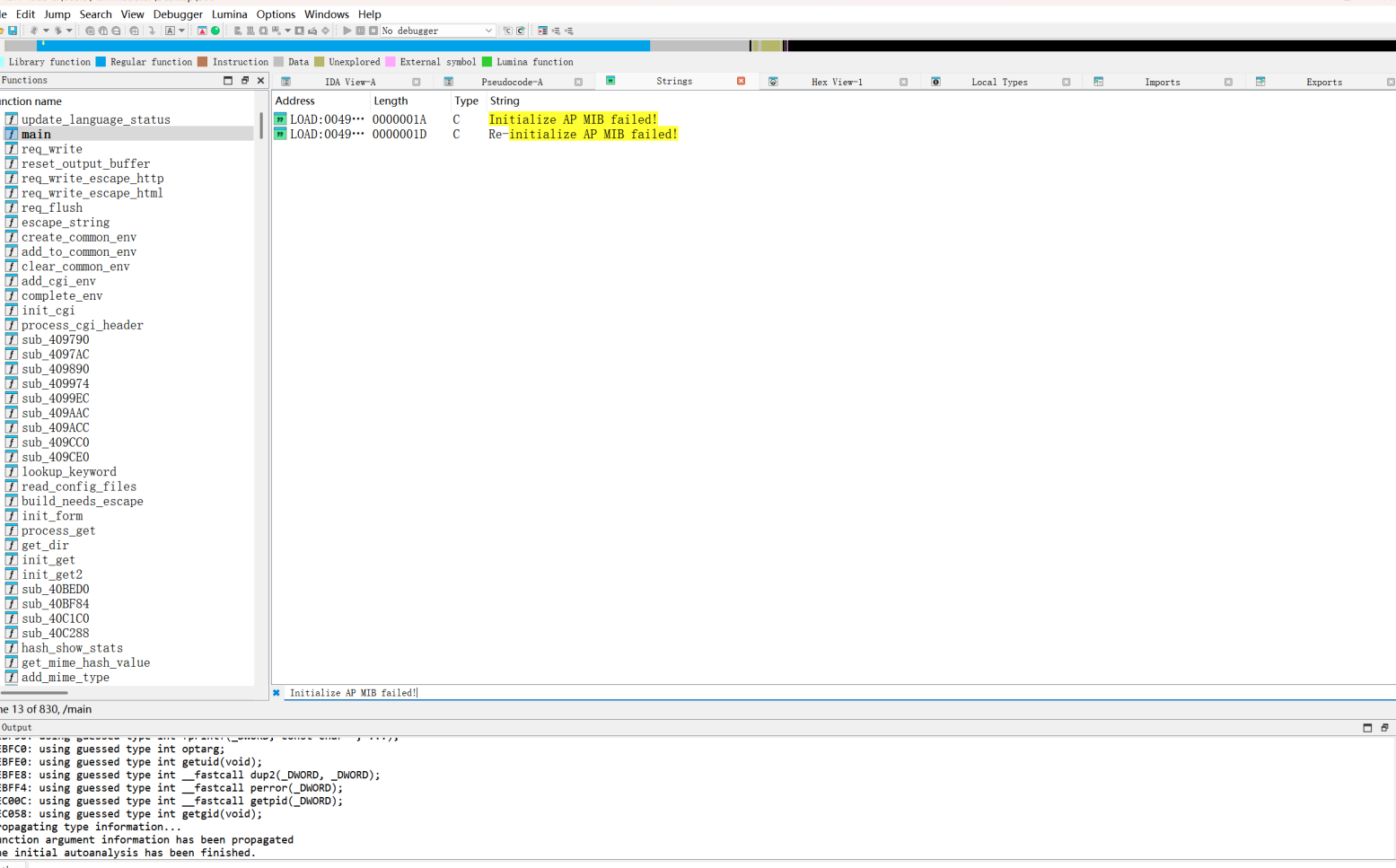

image-20260723102809099
直接去ida查找报错字符Initialize AP MIB failed!
image-20260722195130210
所以这里需要apmib_init返回true才能让函数继续执行

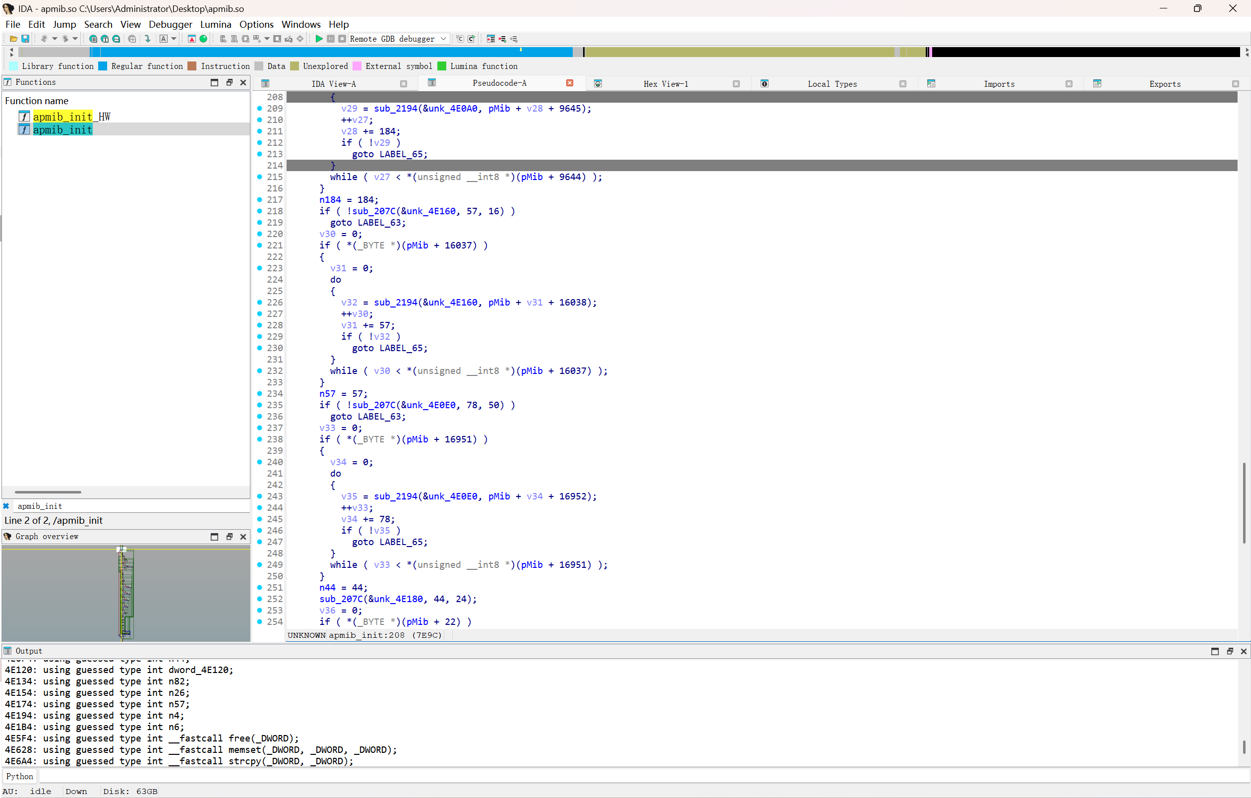

apmib_init()不在 boa 主程序里面,它来自外部动态库(.so)
去找它的函数主体,在/lib/apmib.so文件中
用ida打开
PixPin_2026-07-22_19-58-10
分析可知apmib_init()的作用:
初始化路由器配置数据库(MIB),从Flash读取硬件配置、软件配置、用户配置,然后建立内存中的配置结构,供 boa 后面的 Web 页面调用。
所以可以直接修改apmib_init函数执行函数,让它直接返回1

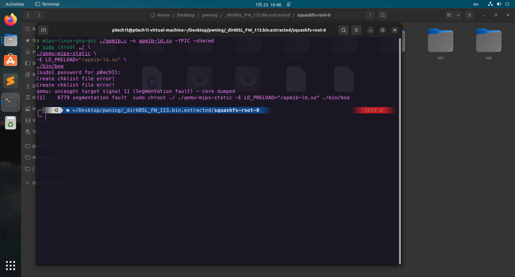

然后用gcc-mips-linux-gnu生成 MIPS 架构的 Linux 操作系统可执行文件
mips-linux-gnu-gcc ./apmib.c -o apmib-ld.so -fPIC -shared

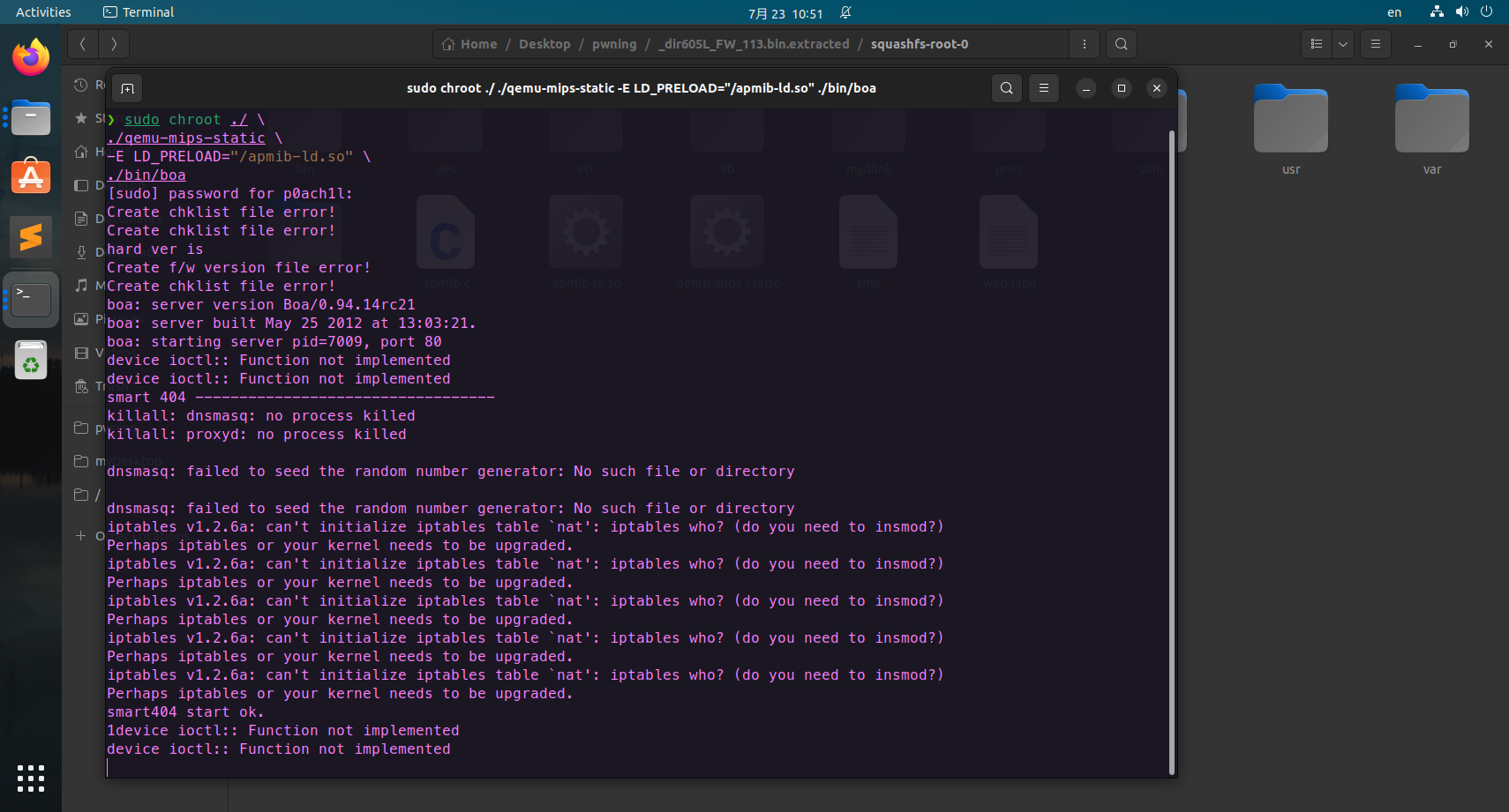

之后重新运行
sudo chroot ./ \
./qemu-mips-static \
-E LD_PRELOAD="/apmib-ld.so" \
./bin/boa
image-20260723104810257

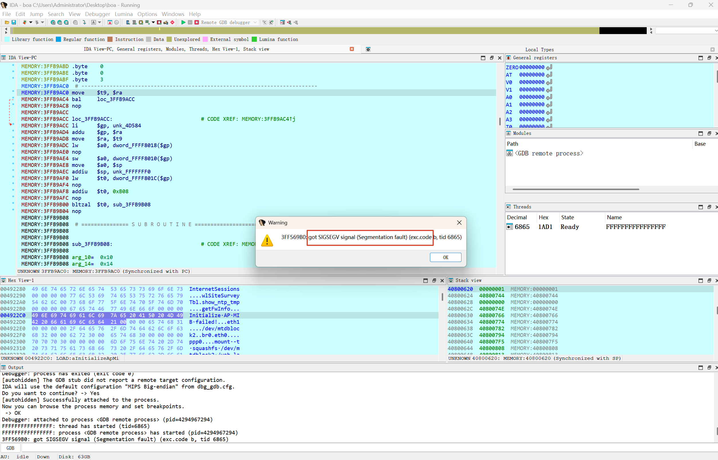

qemu: uncaught target signal 11 (Segmentation fault) - core dumped
ida调试去寻找报错位置

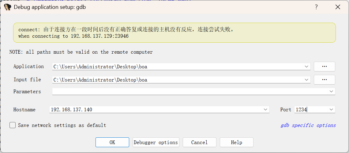

sudo chroot ./ \
-g 1234 \
./bin/boa
配置一下ida的远端调试信息
hostname设置为虚拟机的ip,port为你起的那个端口
image-20260722200257340
在apmib_get的跳转报错了

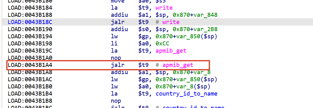

image-20260723105111125
真正触发程序崩溃的是 0x43B1A4 处的指令
image-20260722202457645

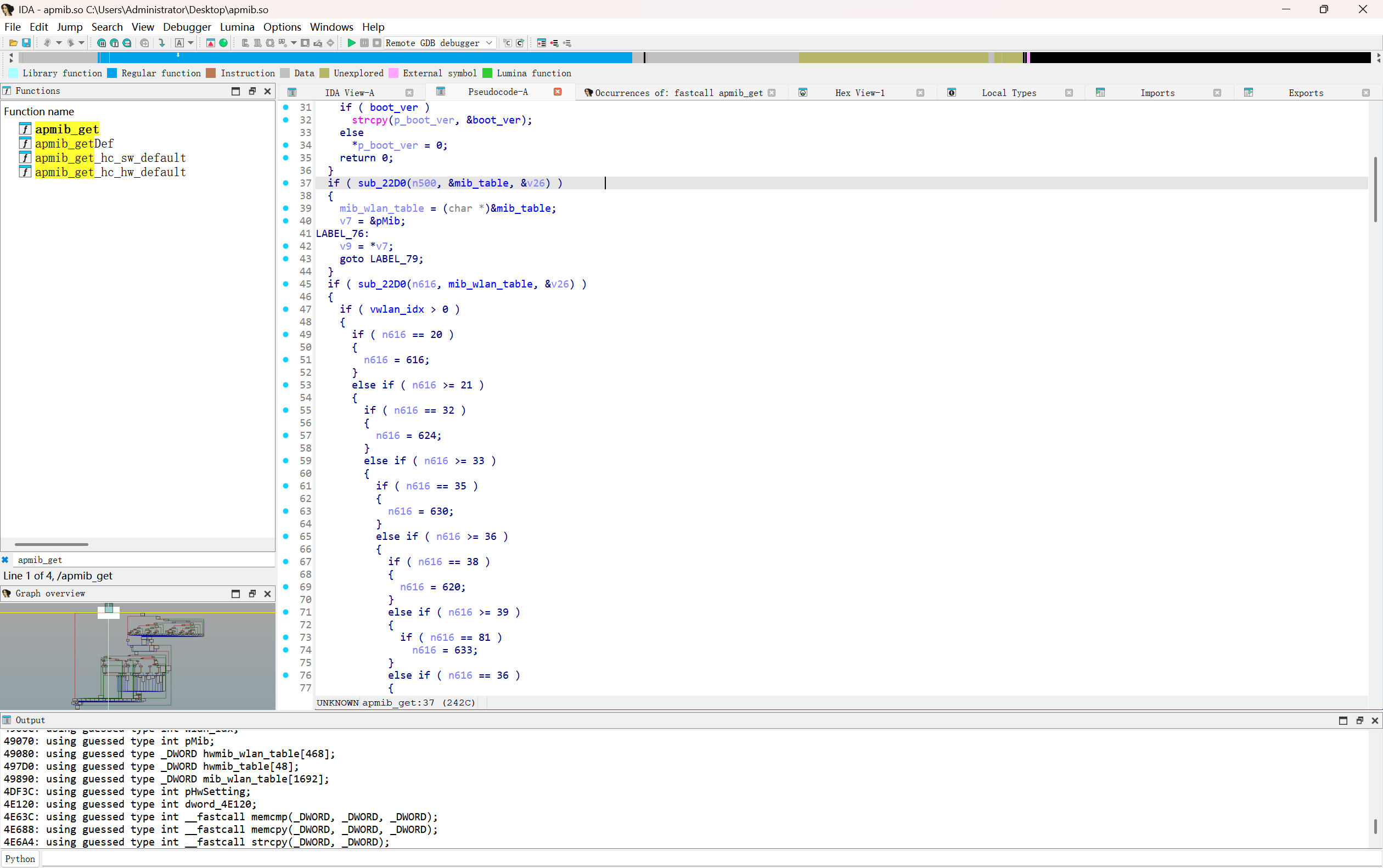

查看 apmib.so 中apmib_get()函数的汇编代码
int __fastcall apmib_get(int n500, unsigned __int8 *p_boot_ver)
image-20260722202743083
这个函数实际上是从路由器的配置数据库(MIB)里,根据编号 n500,把对应配置值读取出来,复制到调用者提供的缓冲区 p_boot_ver
apmib_get(配置项编号, 存放结果的地址)
分析调用的实际情况知道每个pid对应的是什么
所以修改函数apmib_init()
脚本中#define MIB_WPS_MODE 0x3B的情况是不是这里的读取信息,在之后对start_wps()函数的讲解会讲到

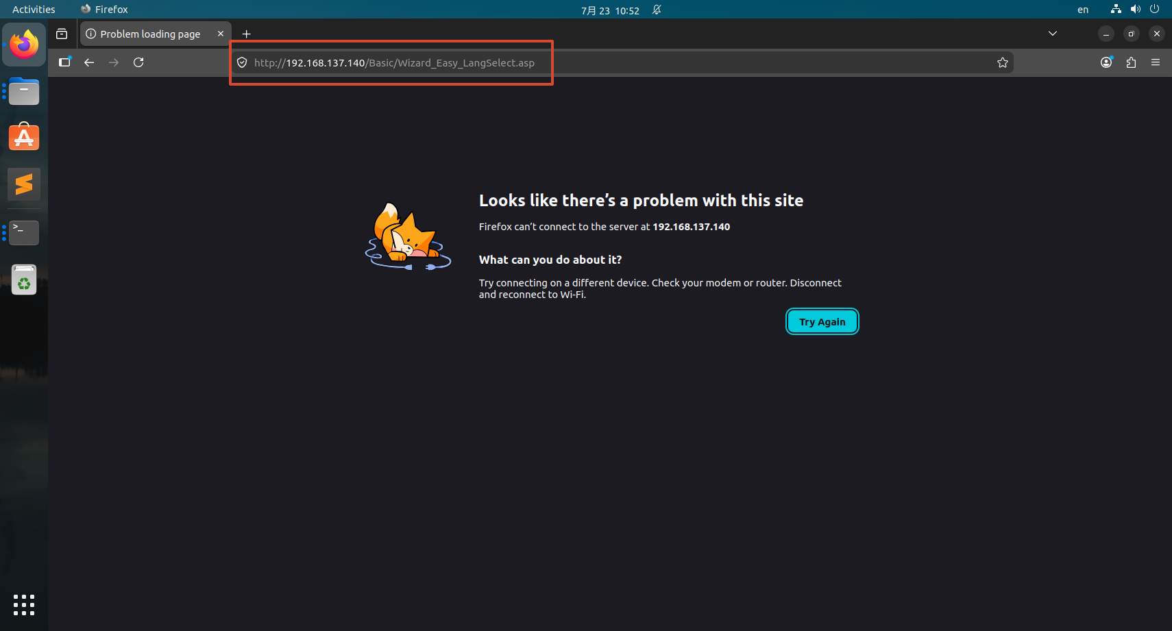

然后就可以运行了
sudo chroot ./ ./qemu-mips-static -E LD_PRELOAD="/apmib-ld.so" ./bin/boa
image-20260723105150452
但是跳转的页面是错的
image-20260723105220920

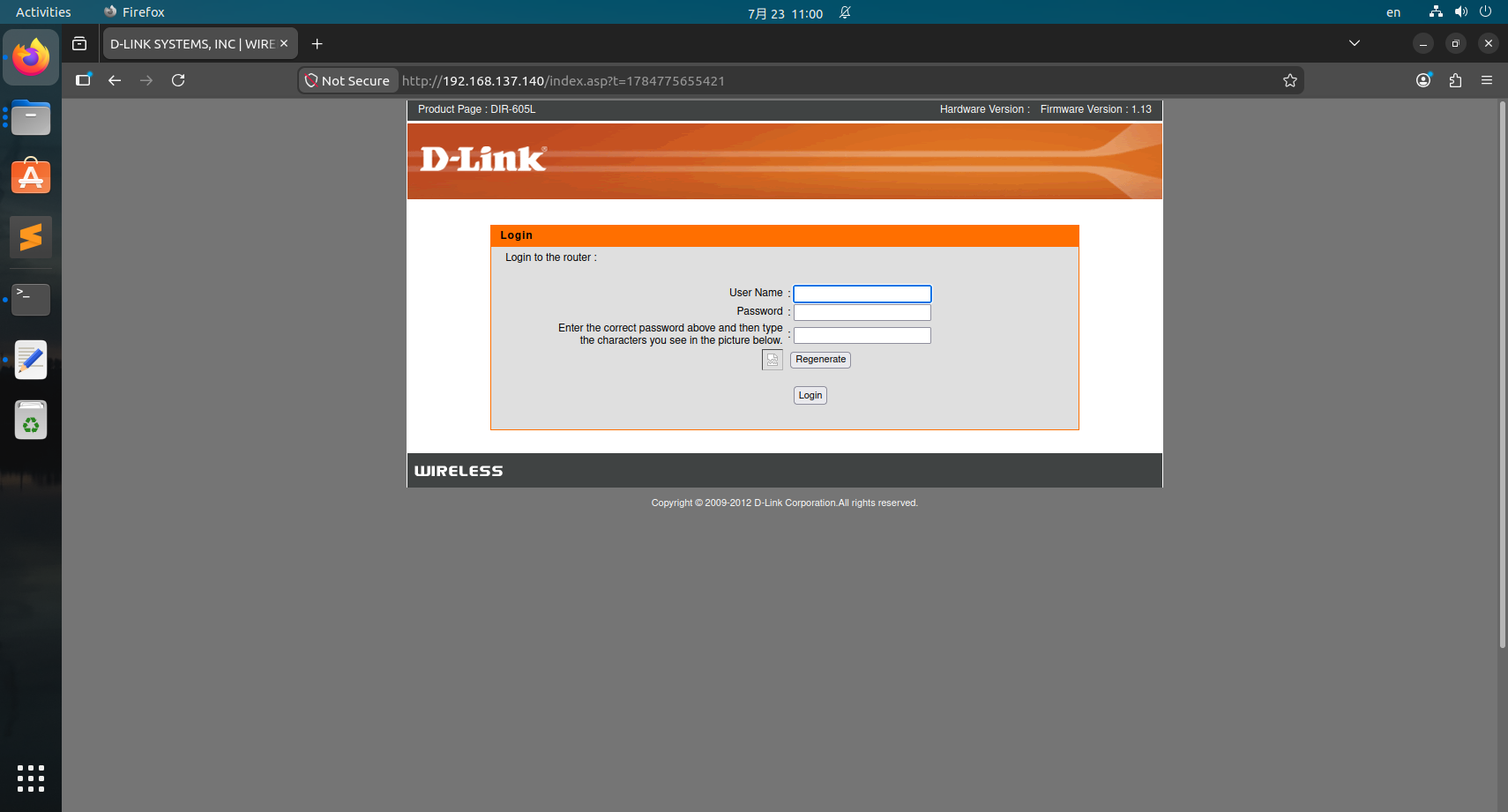

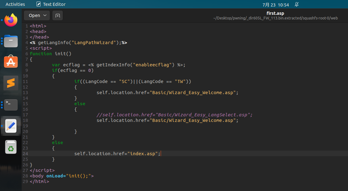

需要改动 web 目录下的 first.asp 文件
将代码 self.location.href="Basic/Wizard_Easy_LangSelect.asp";注释掉,
然后将self.location.href="Basic/Wizard_Easy_Welcome.asp";复制到else 代码块
即
image-20260723105452385
之后就可以成功访问
image-20260723110100491 接着对start_wps函数进行详细分析
image-20260723120443884

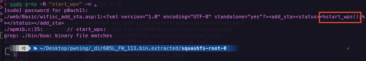

要想执行到system命令注入入口
程序会对var/run/wscd-wlan0.pid和/var/tmp/wscd_status两个文件进行校验,要先创建出这两个文件
mkdir -p var/run
mkdir -p var/tmp
touch var/run/wscd-wlan0.pid
touch var/tmp/wscd_status
并且传入参数中要以”pin=····“的形式传入
且apmib_get(59, &n3); 会获取wps配置,要继续修改apmib_get的函数伪造多一种判断情况

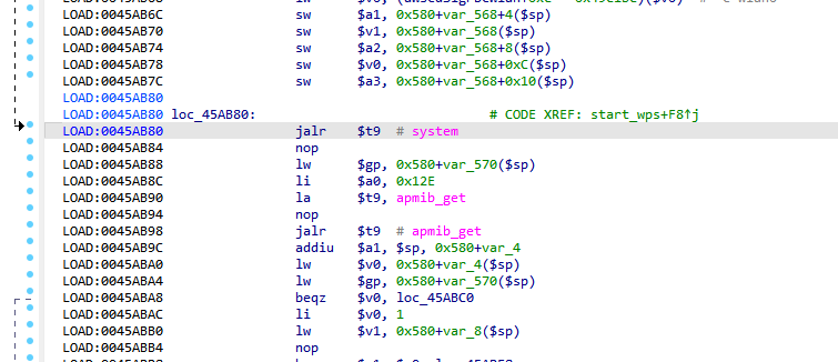

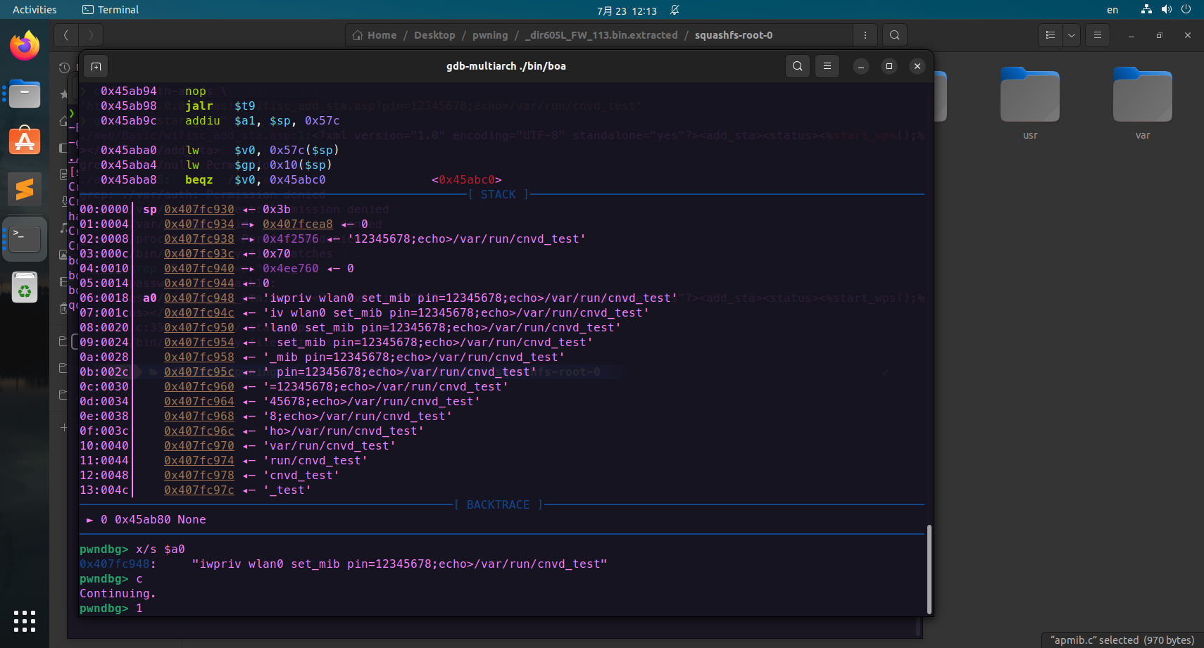

在进入system函数之前下断点,方便观察system函数的参数
b *0x45ab80
image-20260723121054106
之后按c让它继续运行,期间他会停住等待输入

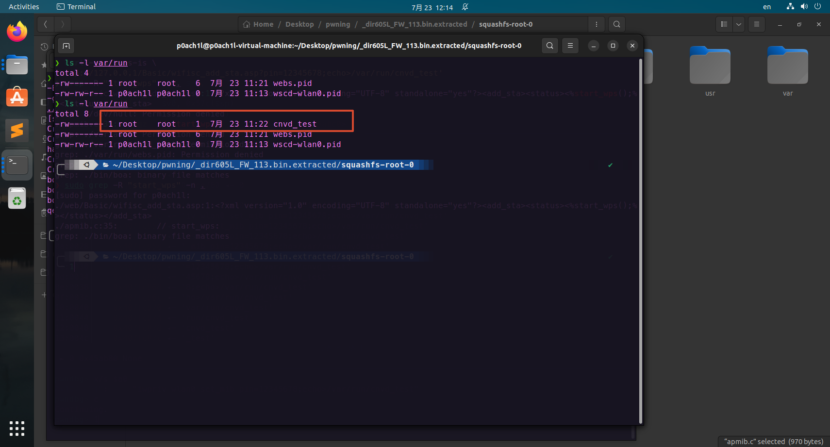

开另一个窗口发送参数(这里以echo>/var/run/cnvd_test为例去测试执行)
curl --path-as-is \
'0b4K9s2c8@1M7q4)9K6b7g2)9J5c8W2)9J5c8U0p5J5y4#2)9J5k6e0m8Q4x3X3f1H3i4K6u0W2x3g2)9J5c8V1u0S2M7$3W2U0i4K6u0r3N6$3W2X3K9i4y4U0i4K6g2X3j5h3c8V1i4K6g2X3M7%4c8S2i4K6u0W2j5i4y4H3i4K6y4r3M7r3W2F1i4K6y4p5x3e0t1K6y4o6f1$3y4K6S2Q4x3@1u0W2j5$3S2G2i4K6t1$3k6%4c8Q4x3@1u0Q4x3V1k6$3j5i4u0Q4x3V1k6J5N6h3&6Q4x3V1k6U0L8Y4k6V1i4K6g2X3N6r3g2K6N6q4)9J5y4H3`.`.
回到gdb调试窗口看参数
image-20260723121326353
看到我们伪造的命令已注入,C让它执行命令
image-20260723121456508
命令注入漏洞实现
