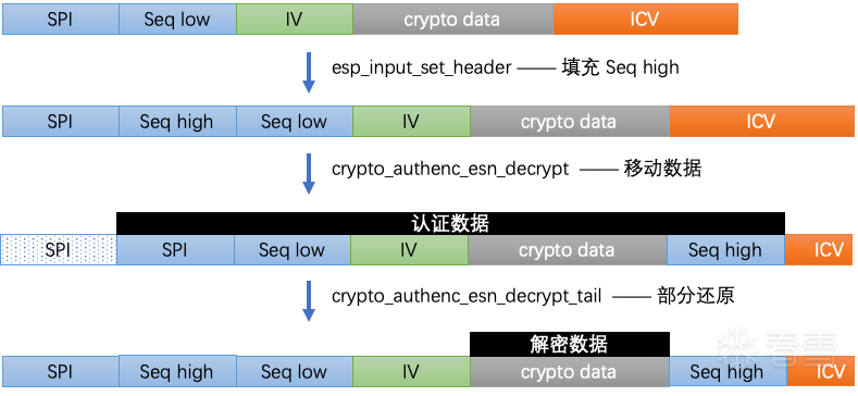

基于 rfc4303 的描述,该数据的实际使用场景是IPsec的ESP(Encapsulating Security Payload)部分,用于应对重放攻击。
这是实际数据网络数据包的内容。
这是解密时所需要的内容。
其中有一点需要指出的是:
Seq移动
经过解密算法的调整,就变成了应用数据的样子。
通过 strongwan 应用模拟使用场景,发现跟上面文档有些许出入,但流程是一样的。

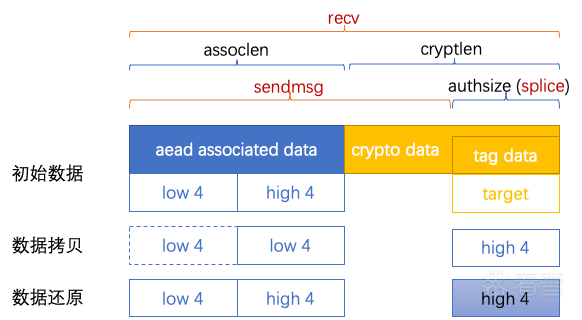

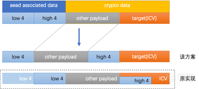

该方案的目标是尝试不修改最后的4字节,因为前面有未使用的4字节空间。
原作者设计代码时,应该是本着性能考量的目的,尽量减少内存拷贝。
内存平移
通过上面的示意图,可以看到内存平移方案不会修改最后的4字节数据。
但依然还是要修改4字节数据,只是位置发生了移动。
攻击者,只需要扩大splice页的长度,就可以绕过此方案。
所以该方案还需要一个数据还原操作,来预防此问题。
这样的话还不如直接使用下面的 “内存还原” 方案。

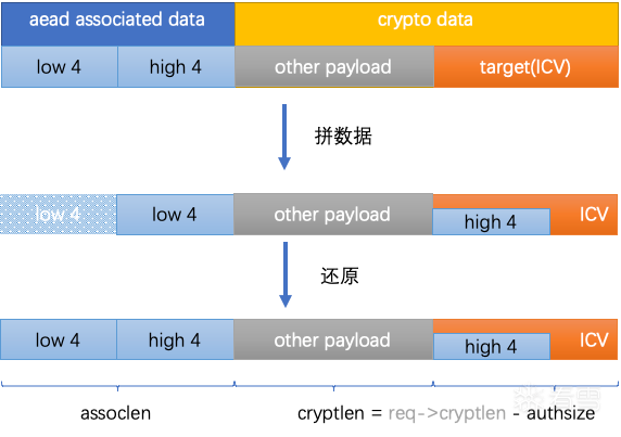

PS: patchwork中的补丁 使用的是此方案
该方案只是解决,原实现代码在最后只还原了aead associated data部分内存的问题。
猜想是因为,最终需要向用户态返回这部分数据,所以必须要还原。
我们需要再加一个操作,将最后4字节也还原,这样就达到了不修改原数据的目的,从而截断了攻击。

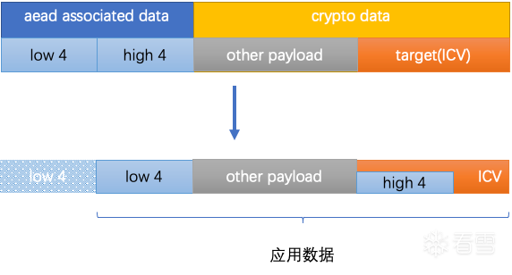

crypto_authenc_esn_decrypt_tail 函数是 crypto_authenc_esn_decrypt 最后还原数据的地方。
其中,[2] 和 [3] 是读取 低4位 和 高4低的数据,然后通过 [4] 将数据移动到最初始的位置。
我需要在下面加一个还原最后4字节的操作,数据在 [1] 处的 ihash 里。
但我们需要保证这块数据不会被后面的操作用到。
[5] 和 [6] 处限定了后面要使用的数据的范围。
内存还原
通过上面的示意图,我们看到,后面所使用的数据并未使用到后面的 4字节数据,因为前面有强制性约束 authsize >=4。
至于为什么原作者不还原这4字节数据,个人认为是性能方面的考量(因为没必要),但也不排除可能是有的加密算法需要——这个需要后面跟原作者或相关内核开发者交流确认。
目前的暂时用于测试的补丁方案会是这样:
PS: 该方案存在一个可以绕过的地方,如果在认证阶段找到抛异常的路径,依然可以绕过。
