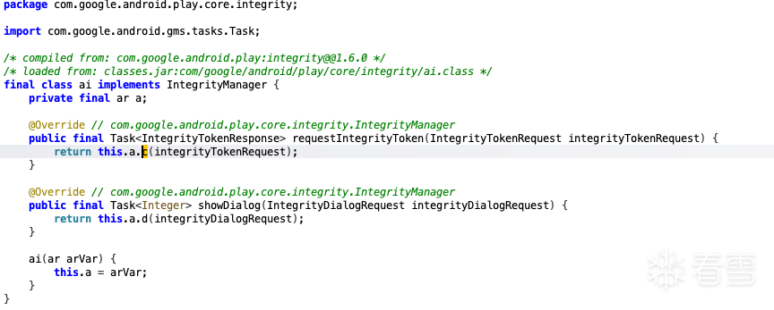

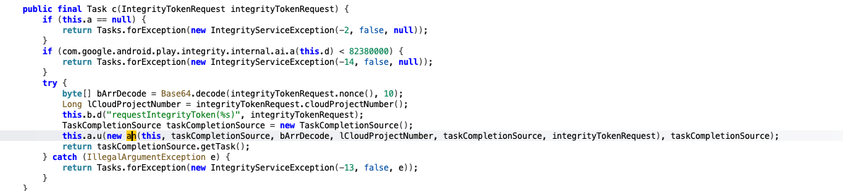

首先我们通过 Maven 拿到 Integrity 的 jar 包。然后使用 Jadx 打开定位到 requestIntegrityToken 函数:

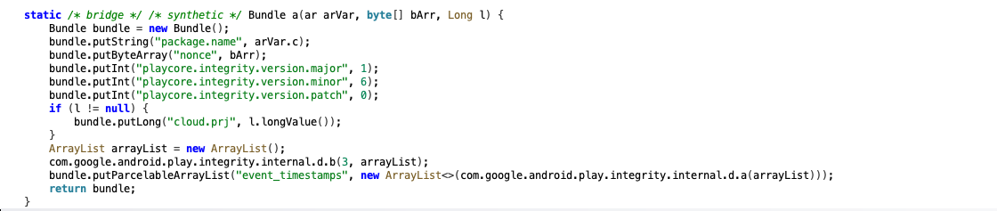

发起请求时携带了一个 IntegrityTokenRequest 参数,里面主要包含了获取 Token 的必要参数:nonce、cloudProjectNumber。
进入到 this.a.c 函数:
组装 Binder 跨进程调用参数:
发起调用:

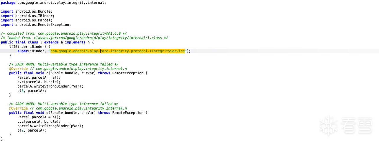

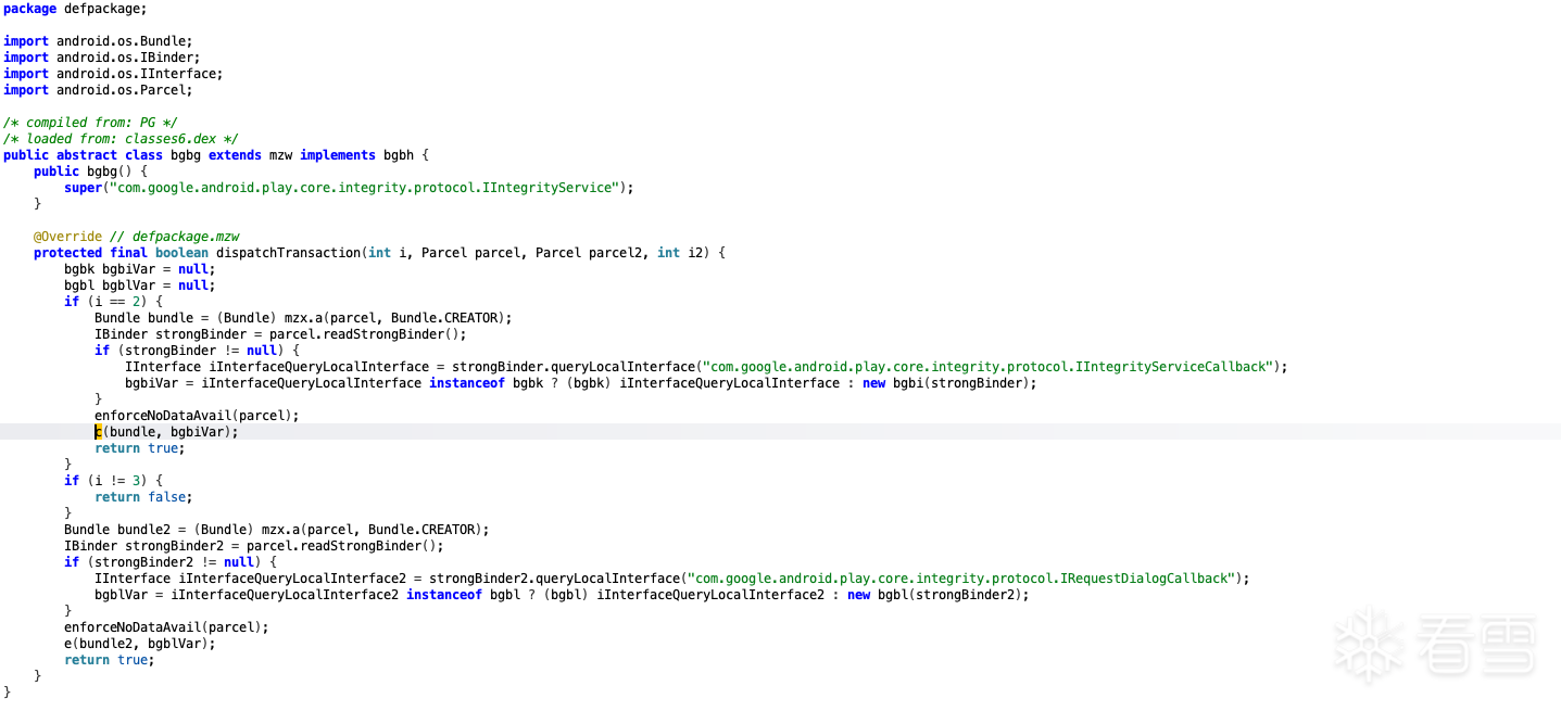

最终由 IIntegrityService 做为服务端处理来自客户端的请求,至此我们正式进入 Google Play 源码分析。

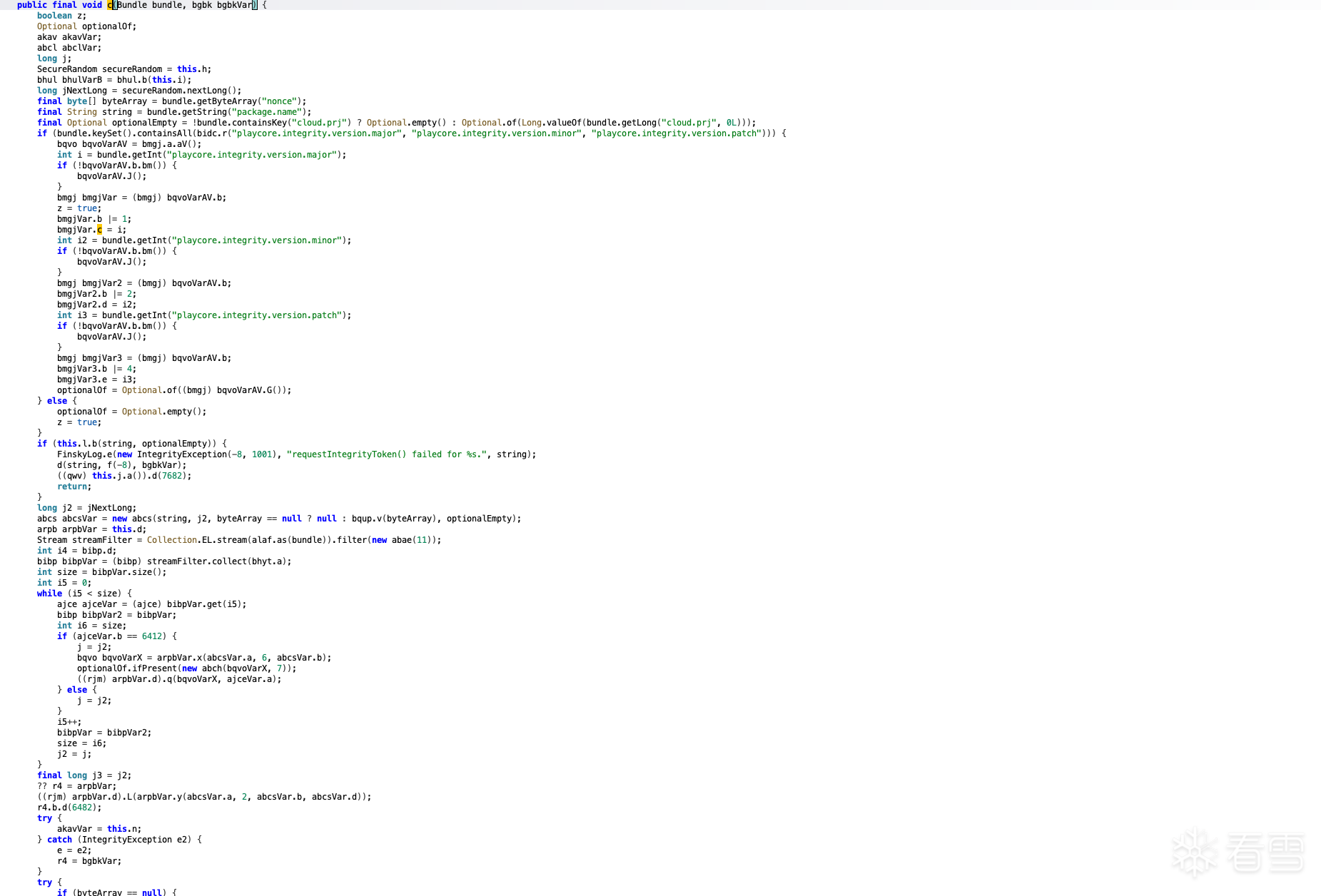

由于篇幅的关系,我这里不展开 c 以及一系列子函数的调用。我只大概讲一下它的流程:

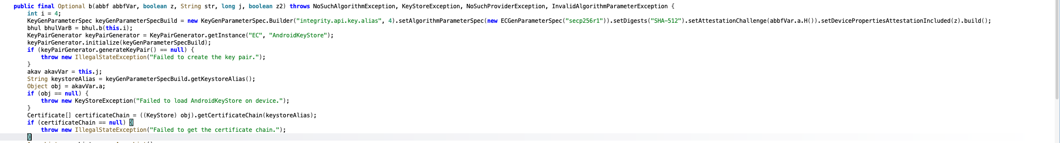

Google Play 发起 Key Attestation 的代码为:
首先指定别名、密钥生成算法、挑战值(防重放)等信息构建一个 KeyGenParameterSpec
通过 KeyPairGenerator 指定 AndroidKeyStore 为具体的处理服务
generateKeyPair 生成派生密钥对
getCertificateChain 拿到最终的认证证书链
发送给服务端验证

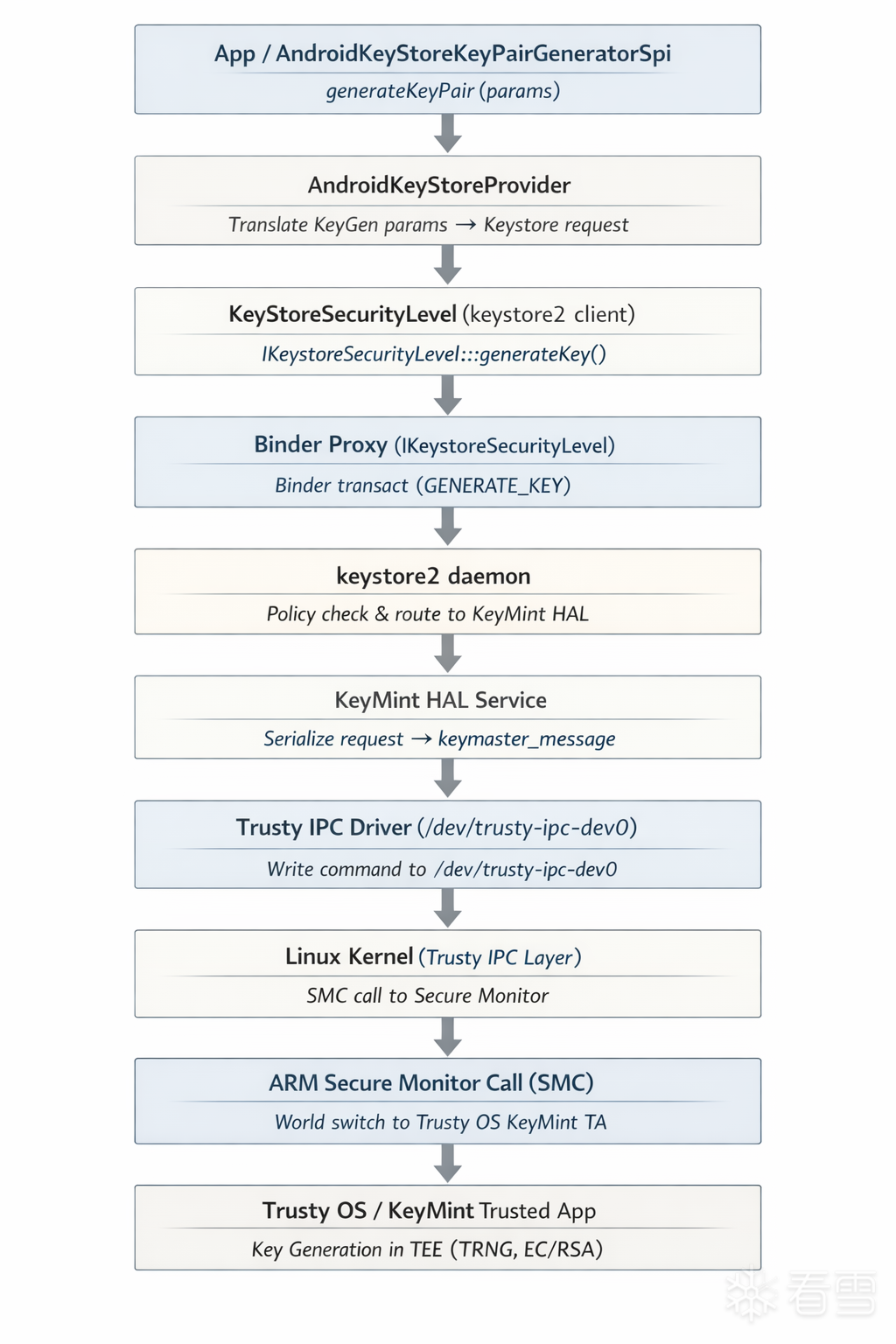

这些调用的背后实际上发生了什么呢?generateKeyPair 具体的流程如下:
这一步调用完以后 ,Tee 返回一个 X.509 证书链。这个证书链就是 Key Attestation 验证的核心。一般情况下至少包含三个证书:

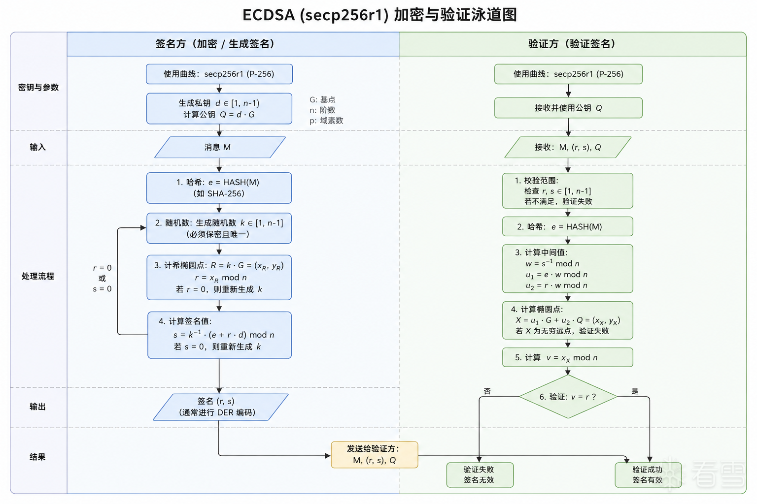

拿到证书链之后,便组包发给了 Google 后端进行校验。那么在后端是如何校验的呢?依赖的便是在上文中指定的签名算法:EC(secp256r1),实际上使用的算法是:ECDSA(椭圆曲线数字签名算法)secp256r1为指定的椭圆曲线参数。算法具体的签名与验证过程:
根据图中的验证过程可知:私钥只签名不参与验证,公钥只验证不参与签名。签名值与公钥分别附加在证书的 Certificate.signatureValue Certificate.TBSCertificate.subjectPublicKeyInfo 中。因为每张证书都由上张证书签名,所以 Google 拿到三张证书依次进行校验:

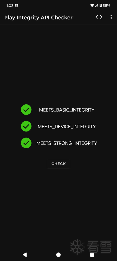

然后惊奇的发现:
设备 是否具有Root 权限 是否通过 Google Integrity 验证
Y700 是 是
Pixel 6 是 否
