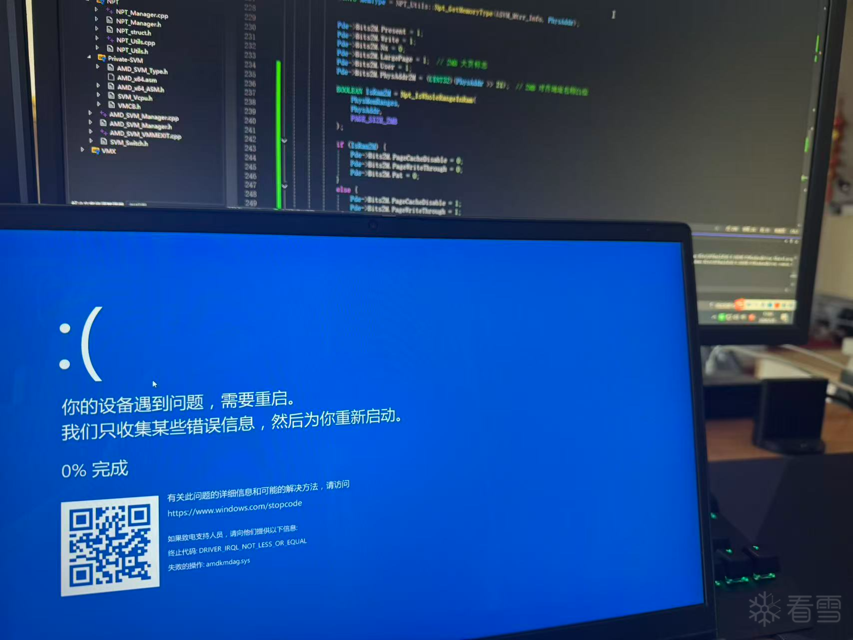

ok,AMD的VMware上测了某问题~
然后,在物理机上一跑,唉? 你猜怎么着,秒蓝了.......
蓝屏是英伟达的驱动?!?!
我不信邪,掏出小破笔记本试试(R7 4800U) 没有独显核显.
也蓝掉了这次蓝的AMD的核显驱动
为什么VMware好端端的跑的没问题呢?

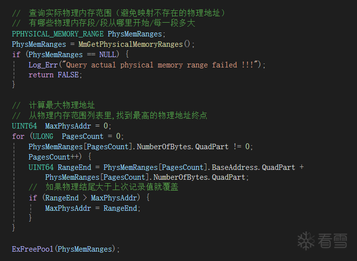

ok,那大概知道问题在哪了.MmGetPhysicalMemoryRanges 返回的一般是系统物理内存范围(Windows管理的RAM物理区段)
那我先:
  硬编码试试...
结果还是蓝掉了

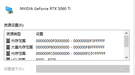

我打开了设备管理器:
好家伙你在512G - 1T的内存范围内啊
继续硬编码,ok 没问题了. NPT能正常跑了.....

这段地址叫MMIO地址,获取物理内存范围时查不到,所以得动态补,另外补充的时候,不要开页面缓存
