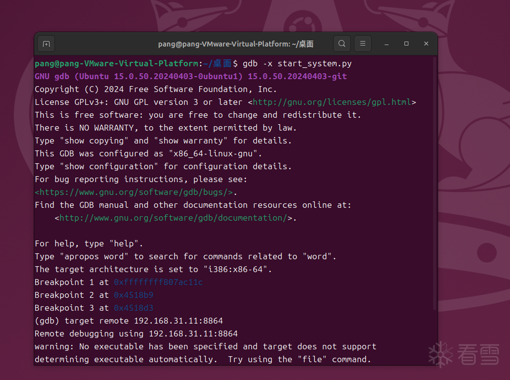

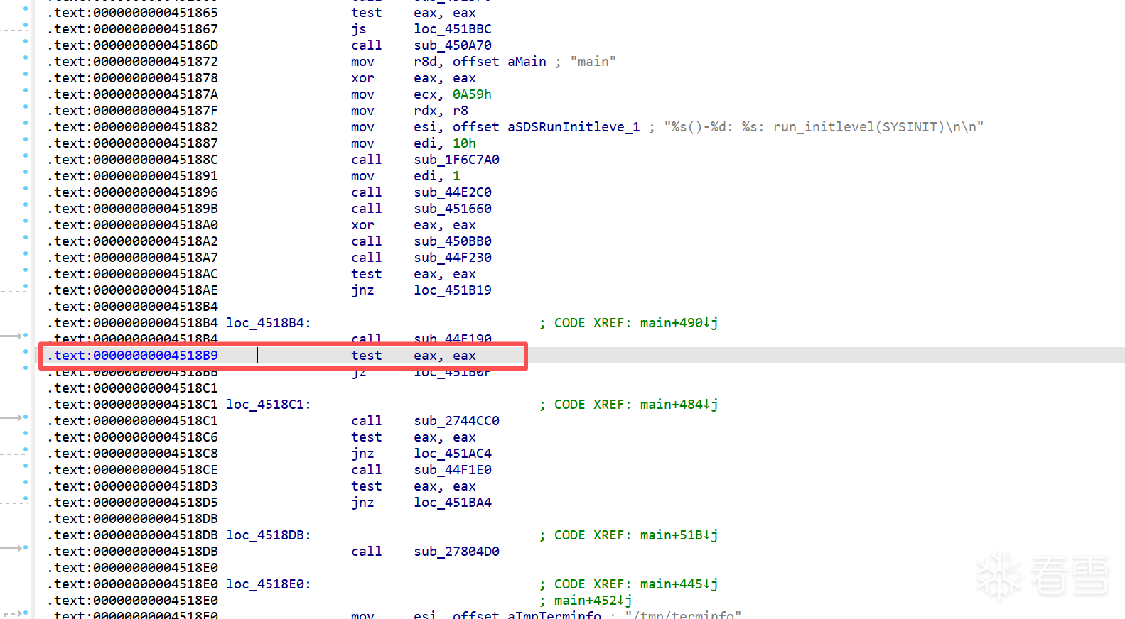

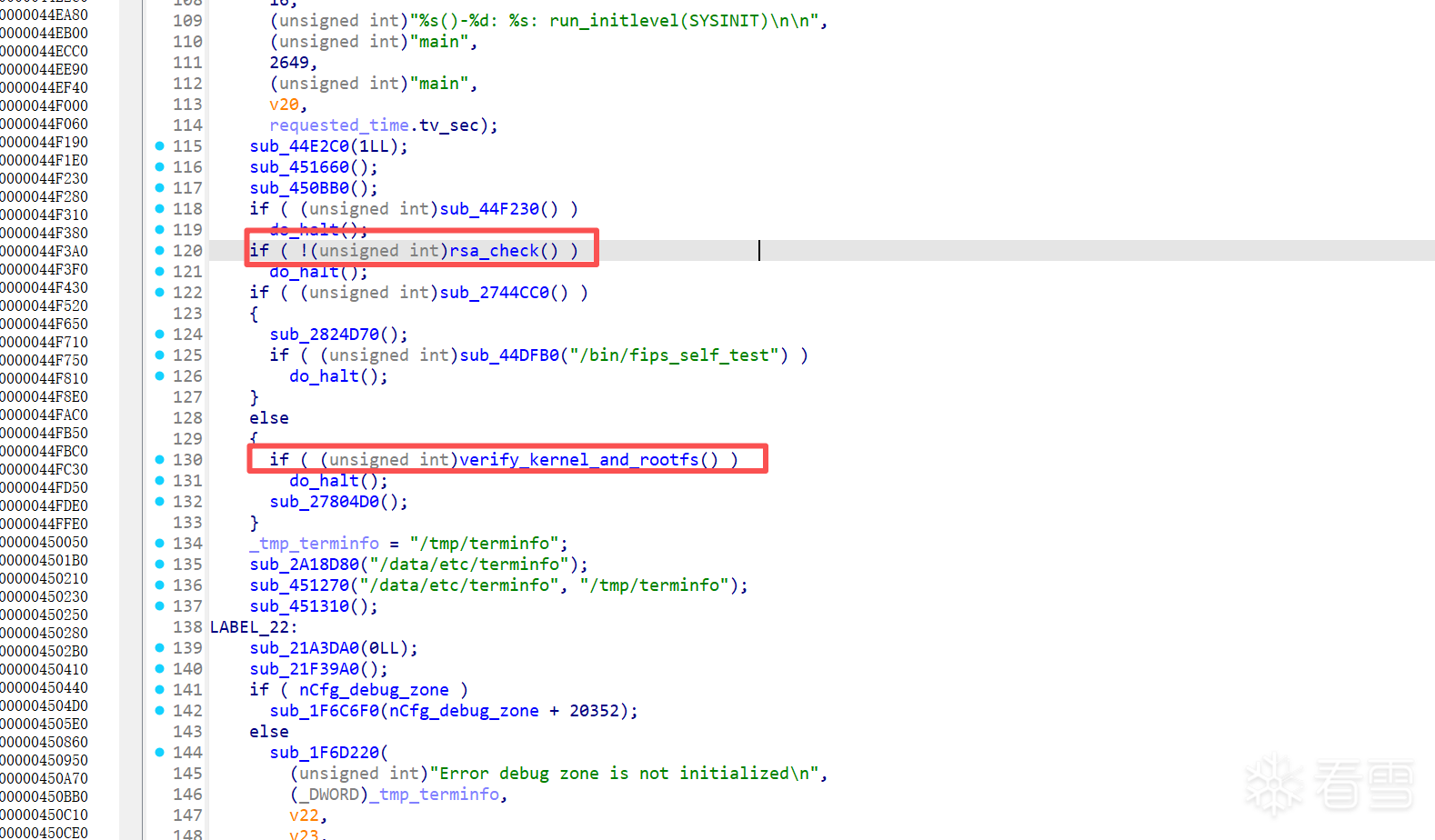

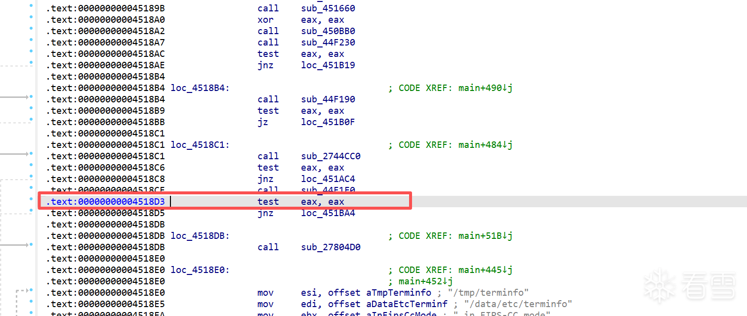

大家好,我现在在学习这本书,其中关于 8.1.2 FortiGate VM 7.2.1 固件提取及环境仿真 中,解包固件,内核文件内核文件flatkc,文件系统rootfs.gz提取,植入后门提权,解包打包都做了,在虚拟机中,也把rootfs.gz修改后的放入,但GDB使用脚本连接的时候,就会让虚拟机崩溃
原书中的步骤
以上是rootfs 中的,bin/init,对rootfs校验

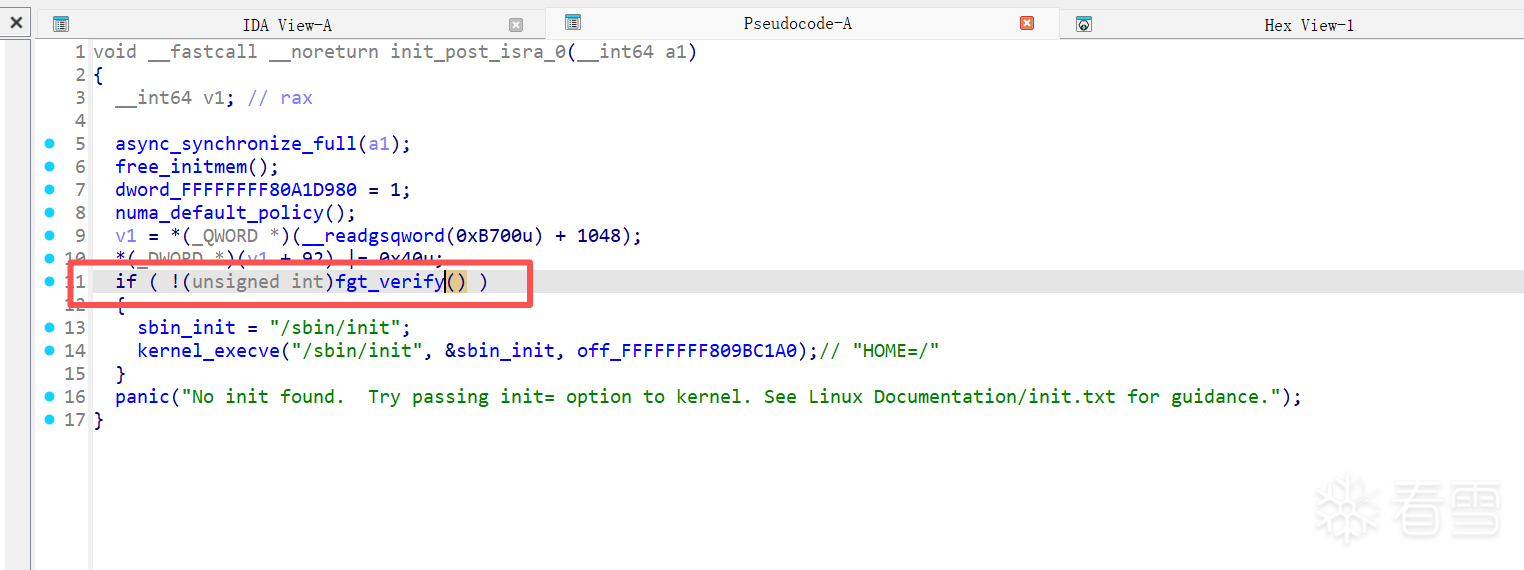

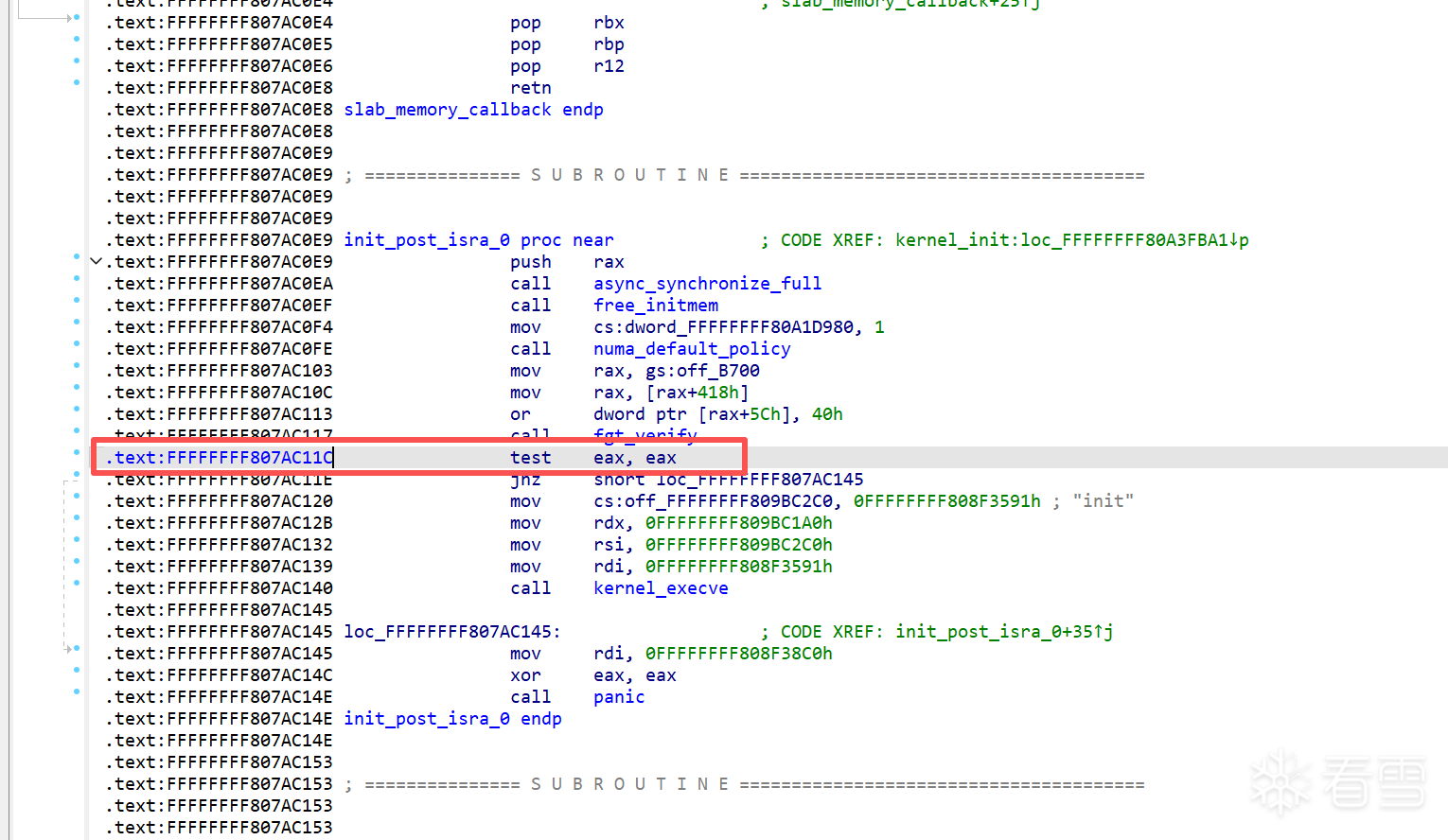

这是内核 flatkc中,对fgtsum的校验

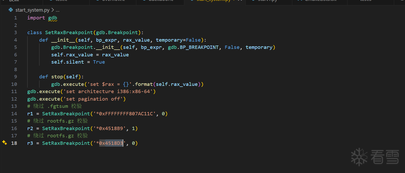

这是为GDB连接时运行的PY脚本

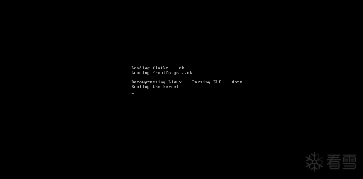

没用GDB连接时,开机就会不停重启,应该是植入了后门,校验没通过
使用GDB脚本连接,一旦CONTINUE就崩溃
哪位大佬,能帮我分析一下,是哪里出问题了吗?
