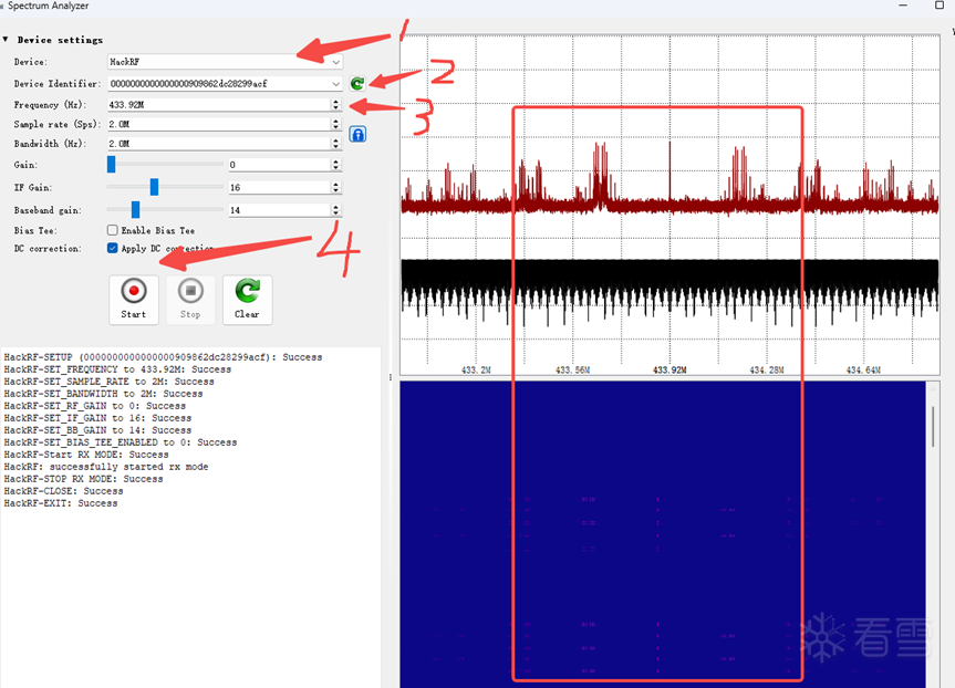

1、获取频点
从图中可以发现信号主要在433.66MHz、433.92 MHz和434.18 MHz

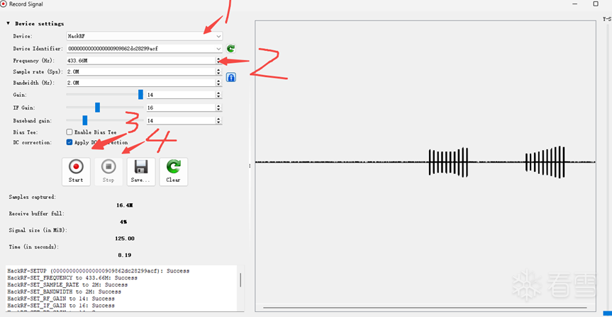

2、抓取信号并保存

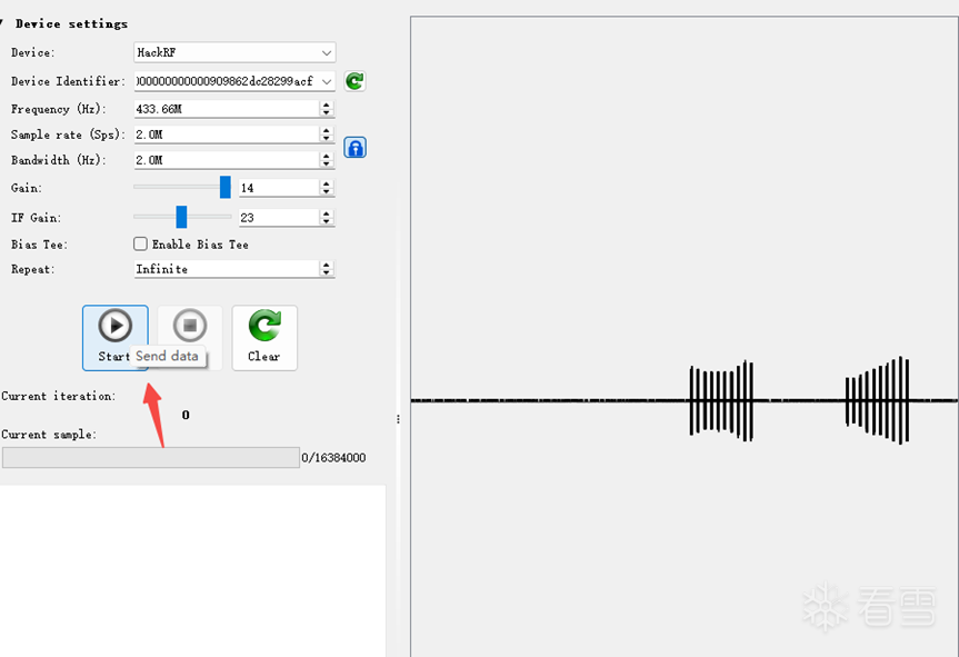

3、重放
默认循环播放

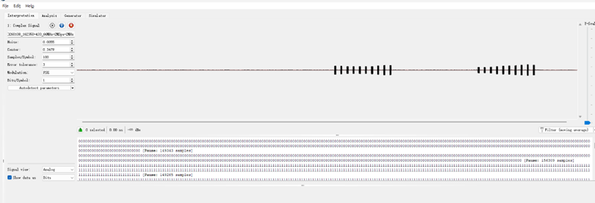

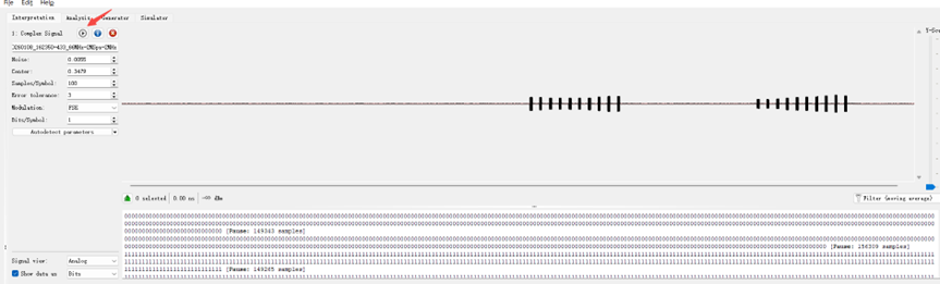

4、解析
