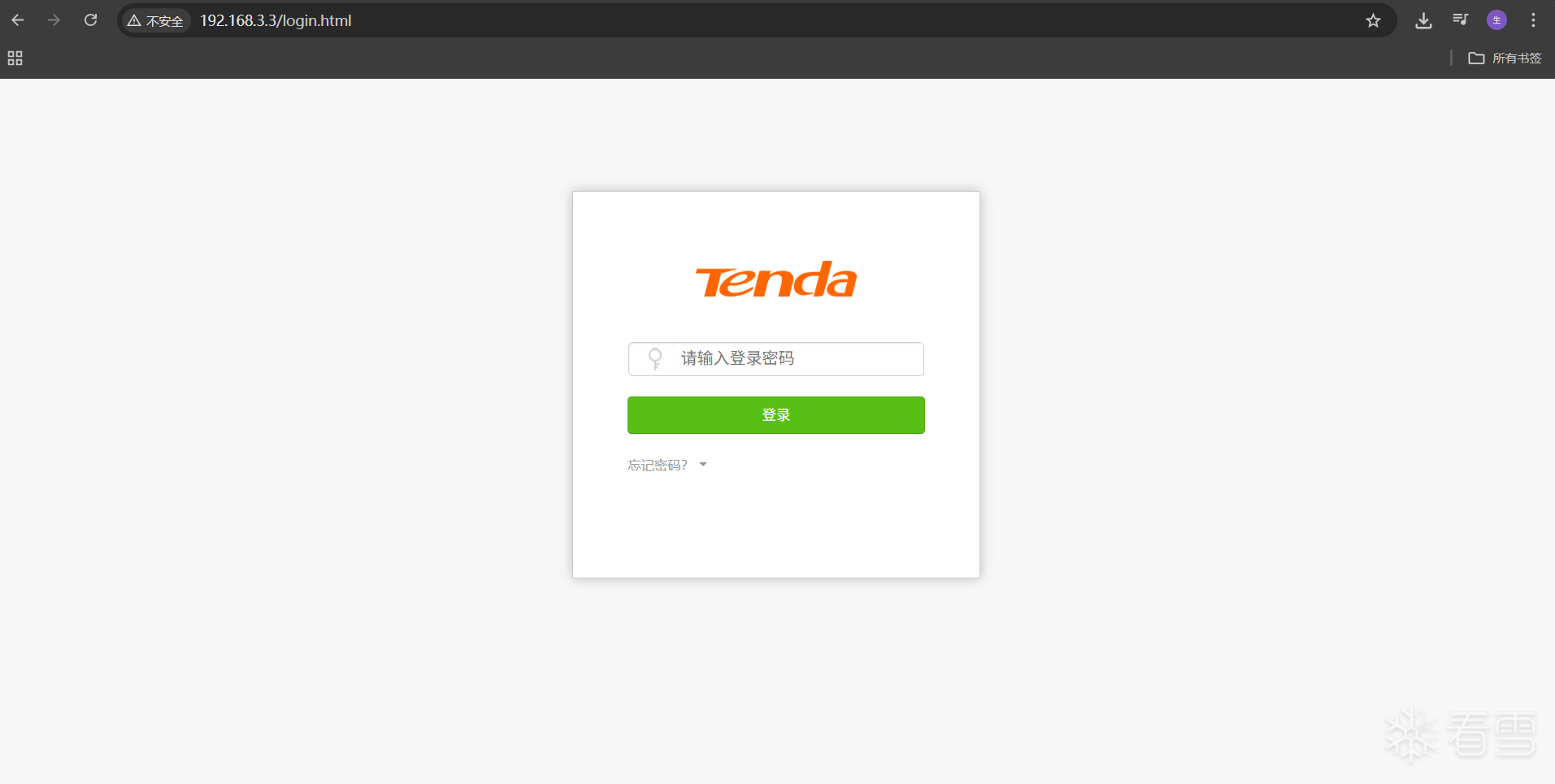

sudo chroot . bin/sh 进入固件目录环境 ,再运行 LD_PRELOAD=/tmp/hook_nvram.so /bin/httpd 开启 HTTP 服务
访问 81eK9s2c8@1M7q4)9K6b7g2)9J5c8W2)9J5c8U0p5&6x3W2)9J5k6e0p5$3z5q4)9J5k6e0y4Q4x3X3f1K6i4K6u0r3L8r3!0Y4K9h3&6Q4x3X3g2Z5N6r3#2D9 页面如下
HTTP LOGIN

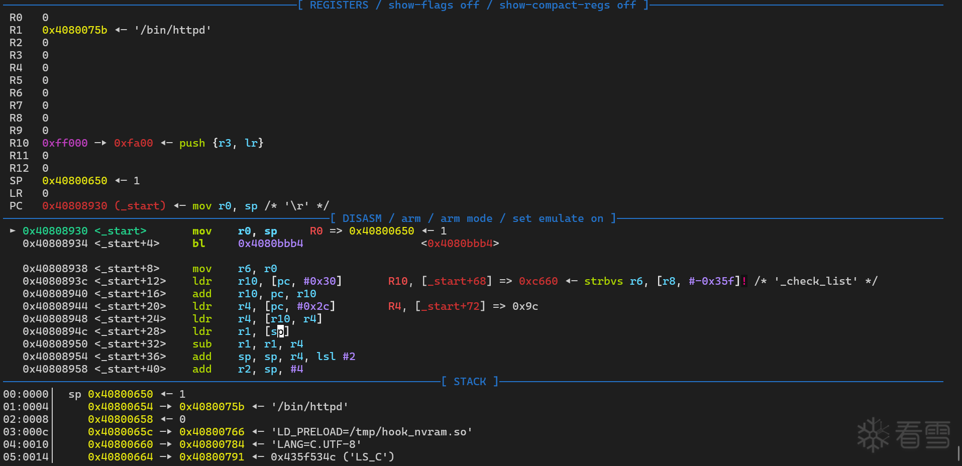

首先查看 httpd 开启的防护如下
使用调试模式启动 httpd , 然后在 0x0061998 BL sprintf 的溢出点下断点
gdb.txt 的加载脚本如下
python ./uds_server.py 重启uds , sudo chroot . qemu-arm-static -g 1234 -E LD_PRELOAD=/tmp/hook_nvram.so /bin/httpd 调试模式启动 , 然后 gdb-multiarch -x gdb.txt 程序就断在了 _start 开始处
GDB START

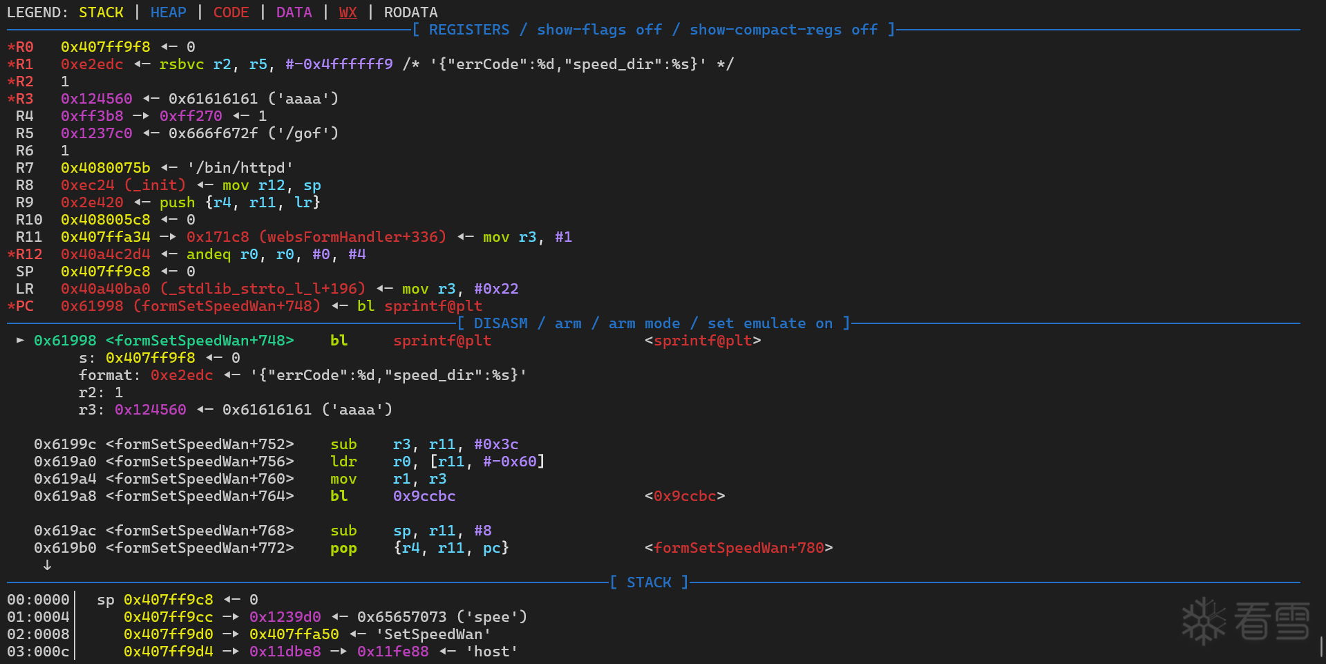

然后使用 cyclic 生成测试字符串 , 使用 PYTHON POC 脚本的 HTTP 协议进行发送
程序正常断在 sprintf@plt 函数处
GDB SPRINTF

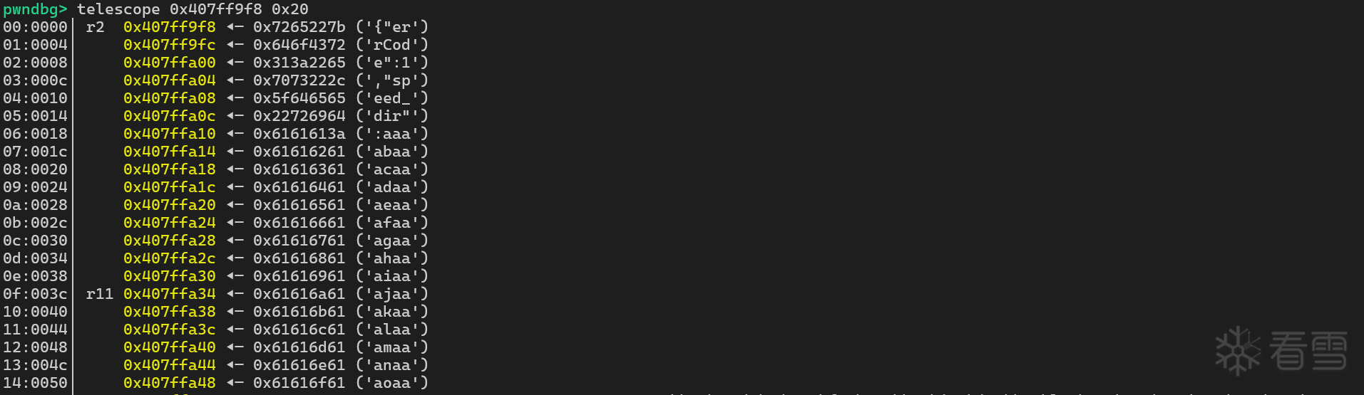

查看目的地址 0x407ff9f8 正常情况下的栈数据
GDB SPRINTF
sprintf 后的栈数据如下
GDB SPRINTF

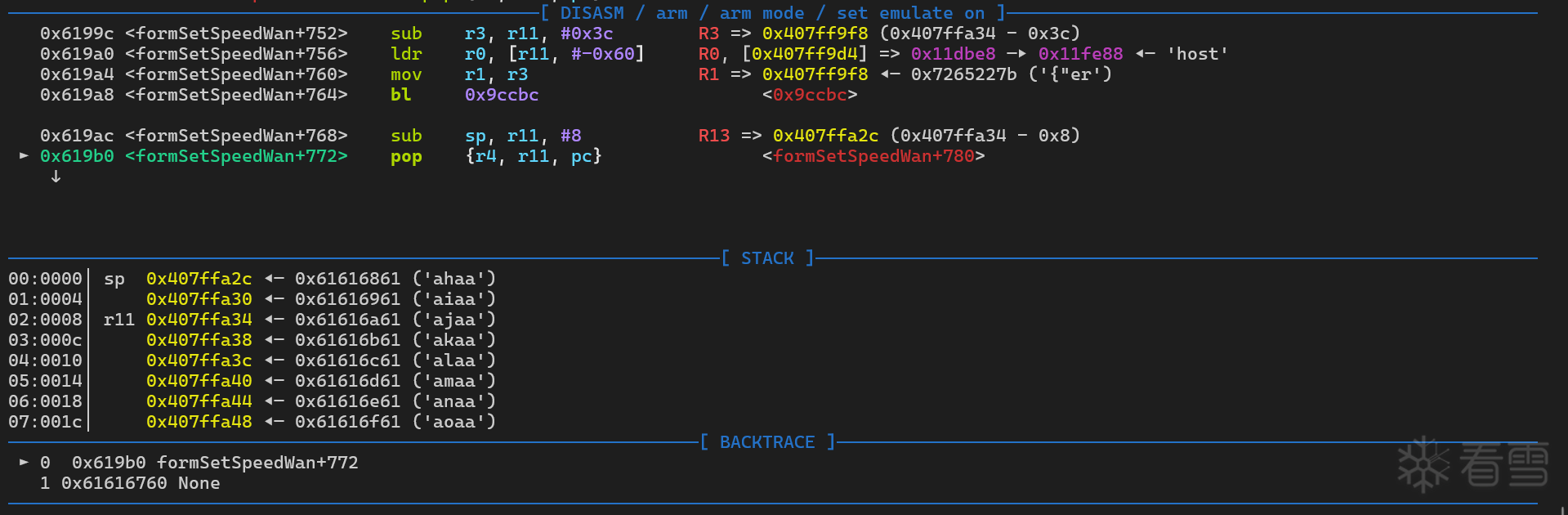

单步运行到函数的结束处
GDB SPRINTF
可以看到最后是 r11 0x407ffa34 ◂— 0x61616a61 ('ajaa') 的数据被弹出到 PC 寄存器
偏移地址为 35 处

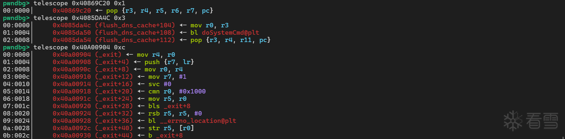

如果调用 system 函数, 需要首先设置 R0 的值指向需要执行的命令地址
但是 system 的函数汇编代码如下
system 运行结束后 ,弹出到 PC 寄存器的是 LR 的值 ,如果不控制 LR 的值程序就会崩溃,现在需要找一个 BL system 的指令来自动设置 LR 的值
libcommon.so 中的 doSystemCmd 函数正好符合, 然后 flush_dns_cache 的调用 doSystemCmd 代码如下
这段代码非常符合参数的设置,首先设置 R3 的地址指向需要执行的命令 telnetd -l /bin/sh
让弹出到 PC 寄存器的地址指向 libc.so.0 的 _exit 函数
使用 ROPgadget 查找设置 R3 值的指令
选取 0x00015c20 作为设置 R3 值的指令
结合 vmmap 和 info sharedlibrary 计算 libcommon.so 的基址为 0x40854000 , libc.so.0 的基址为 0x409EB000

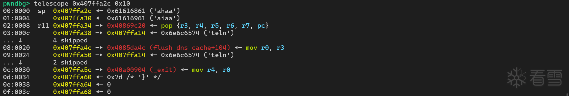

栈的数据结构如下
POC
开启 telnetd 服务还需要挂载 devpts , 不然程序会提示 telnetd: can't find free pty
运行 POC 后查看运行的进程信息
telnet 192.168.3.3 进行测试
