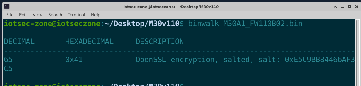

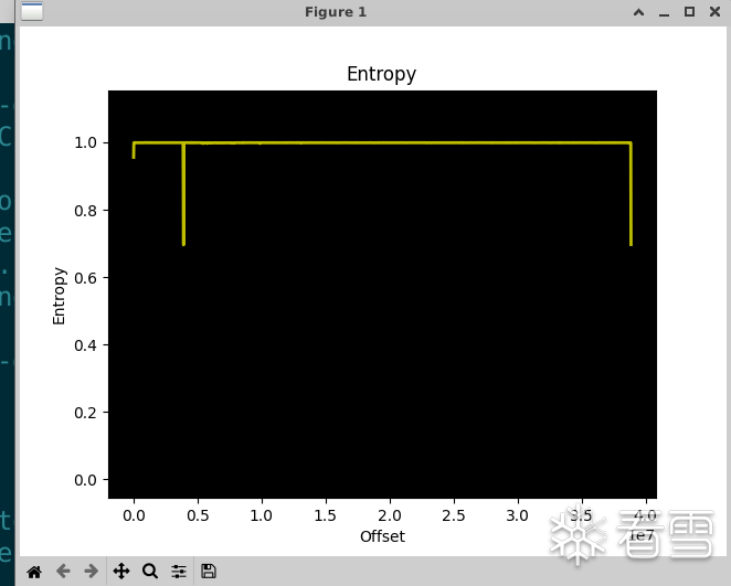

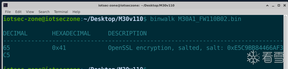

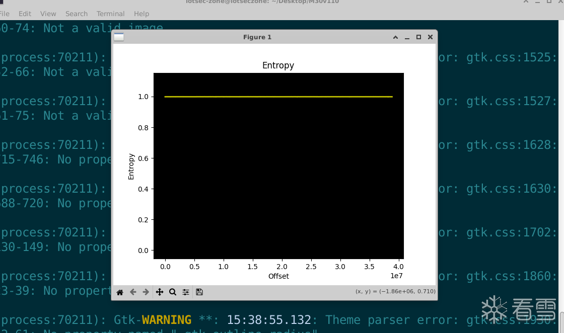

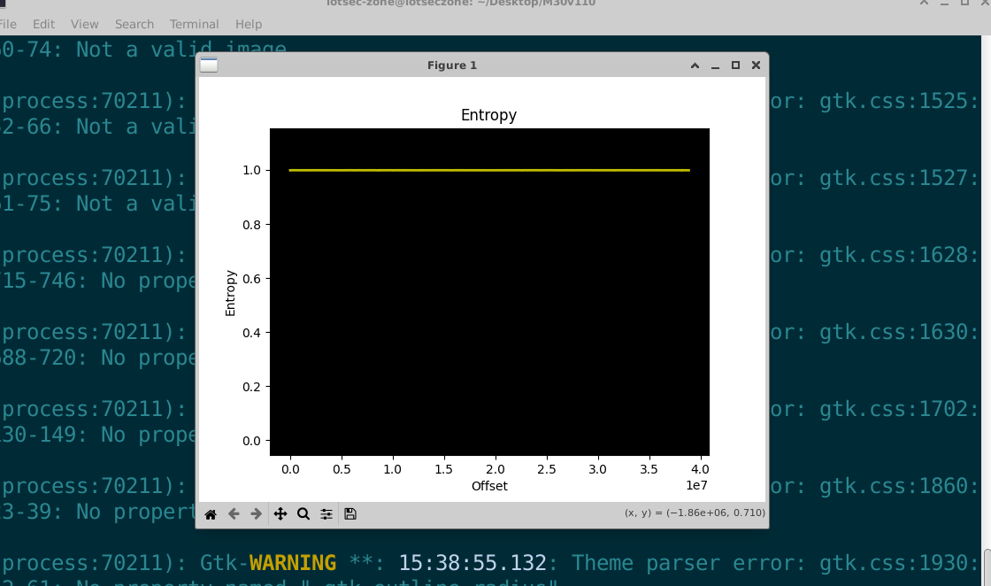

我们拿到M30A1的110版本先binwalk看一下,里面只有一个0x41的OpenSSL 加密,salted,并且盐也给我们了。

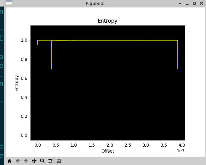

能确定是加密态,熵值接近1。
这里发现了Salt
2、加盐算法

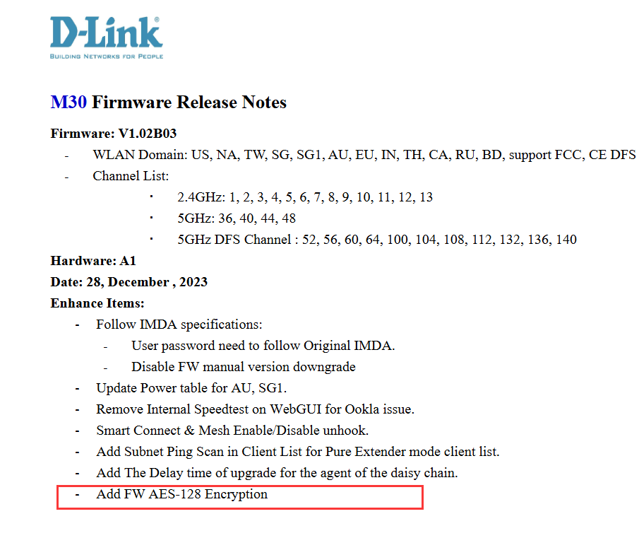

3、核心引擎AES-128 Encryption

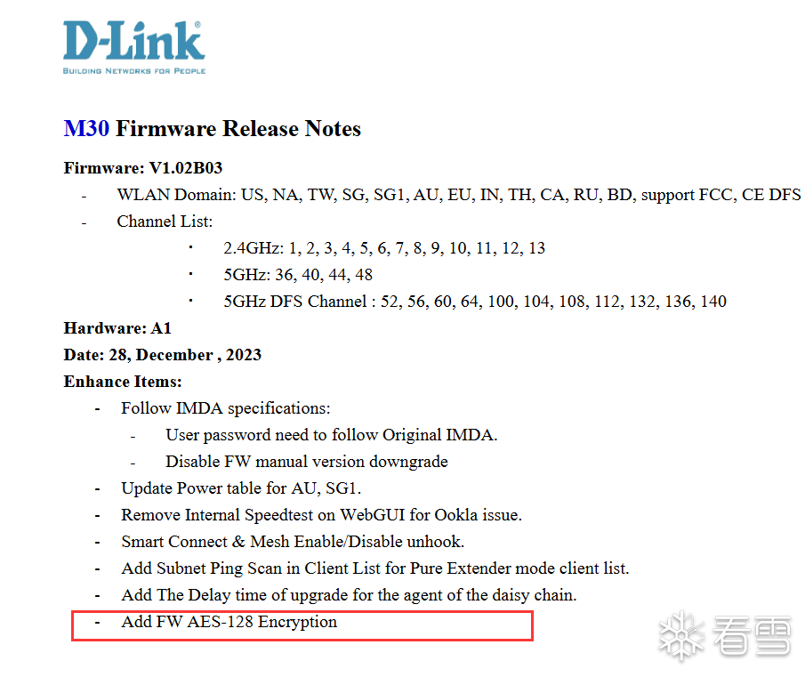

我们能找到1.02版本是AES-128加密,而且在更新的版本更新公告中也没发现其他的安全升级。

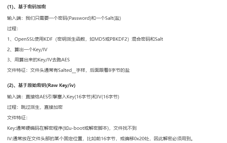

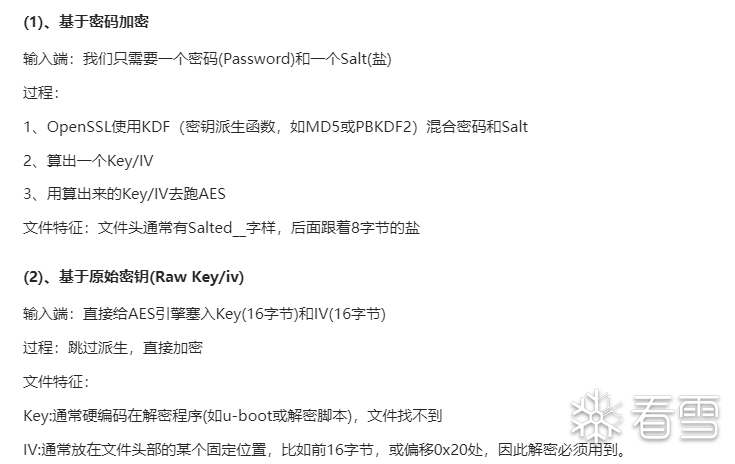

OpenSSL是一个工具库,他在加密有两种方案
(1)、基于密码加密
输入端:我们只需要一个密码(Password)和一个Salt(盐)
过程:
1、OpenSSL使用KDF(密钥派生函数,如MD5或PBKDF2)混合密码和Salt
2、算出一个Key/IV
3、用算出来的Key/IV去跑AES
文件特征:文件头通常有Salted__字样,后面跟着8字节的盐
(2)、基于原始密钥(Raw Key/iv)
输入端:直接给AES引擎塞入Key(16字节)和IV(16字节)
过程:跳过派生,直接加密
文件特征:
Key:通常硬编码在解密程序(如u-boot或解密脚本),文件找不到
IV:通常放在文件头部的某个固定位置,比如前16字节,或偏移0x20处,因此解密必须用到。

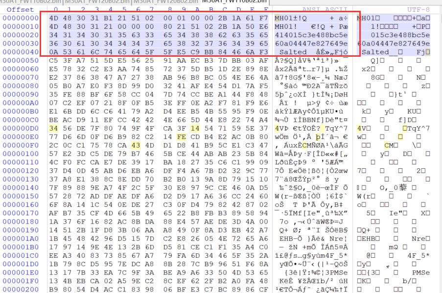

4、追踪IV、Key、确定密文长度、文件头分析。

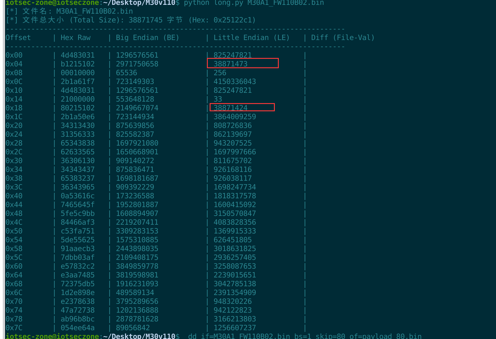

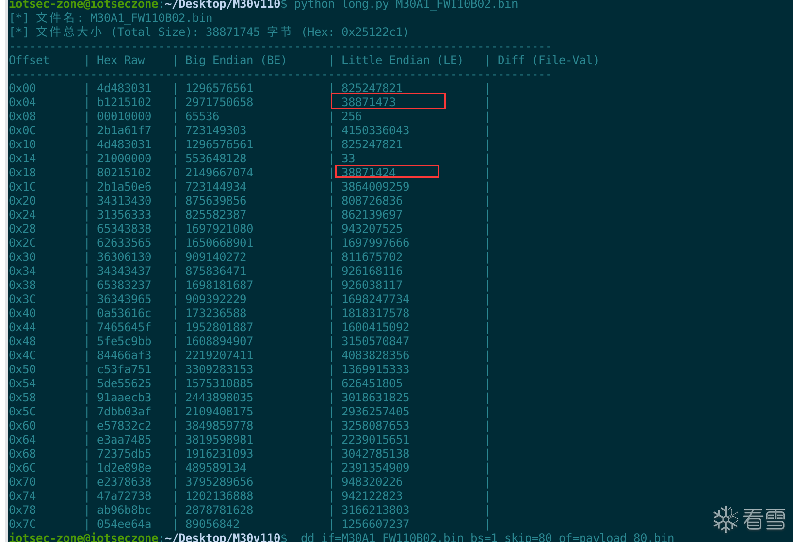

那我们这一套非常之明确了,这就是第一种玩法嘛,非常明显的Salt__后的8字节,我们提取出来,然后还有一个点就是确定密文长度。我们一步一步来,先来最简单的确定密文长度。
一、头部元数据校验(确定加密长度)
由于在1.20版本中的一些发现,这个未加密的文件头中会有加密长度,我们寻找一下。

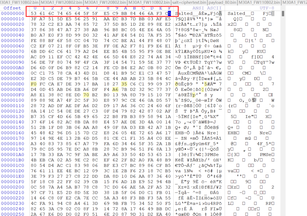

非常明显的一点就是0x50之前都是明文,以0x50作为一个分界线,我们可以在这个文件头中找到这个加密长度,或者从0x50开始往后截取成一个新的文件。我们先看一下整个文件大小。

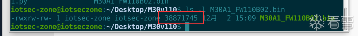

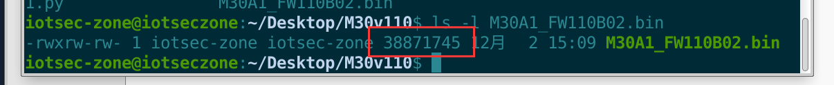

我们先查询到整个文件的长度,这个作用是比对长度,以此为标准,因为明文占用的空间非常的小,大部分都是加密的,因此我们找那串16进制的符合。
be7K9s2c8@1M7s2y4Q4x3@1q4Q4x3V1k6Q4x3V1k6U0M7$3c8F1K9h3#2Y4i4K6u0W2j5$3&6Q4x3V1k6J5k6h3I4W2j5i4y4W2i4K6u0r3j5X3I4G2k6#2)9#2k6X3g2V1K9i4c8G2M7W2)9#2k6X3S2@1L8h3I4Q4x3V1k6J5k6h3I4W2j5i4y4W2x3W2)9J5k6e0c8Q4x3X3f1@1i4K6u0r3j5$3E0W2k6r3W2@1L8%4u0Q4x3V1k6H3L8s2g2Y4K9h3&6K6i4K6u0r3N6$3W2V1k6$3g2@1i4K6u0r3K9h3#2S2k6$3g2K6i4K6u0r3K9r3q4F1k6r3I4W2i4K6u0W2M7r3&6Y4i4K6t1&6i4K6y4n7k6r3W2K6M7r3I4S2P5g2)9K6b7h3&6G2L8X3g2Q4x3@1t1`.">图片错误编辑
我们写了一个脚本。我们先把猜测的加密部分提取出来,比对一下大小。
73aK9s2c8@1M7s2y4Q4x3@1q4Q4x3V1k6Q4x3V1k6U0M7$3c8F1K9h3#2Y4i4K6u0W2j5$3&6Q4x3V1k6J5k6h3I4W2j5i4y4W2i4K6u0r3j5X3I4G2k6#2)9#2k6X3g2V1K9i4c8G2M7W2)9#2k6X3S2@1L8h3I4Q4x3V1k6J5k6h3I4W2j5i4y4W2x3W2)9J5k6e0c8Q4x3X3f1@1i4K6u0r3j5$3E0W2k6r3W2@1L8%4u0Q4x3V1k6H3L8s2g2Y4K9h3&6K6i4K6u0r3N6$3W2V1k6$3g2@1i4K6u0r3K9h3#2S2k6$3g2K6i4K6u0r3K9r3q4F1k6r3I4W2i4K6u0W2M7r3&6Y4i4K6t1&6i4K6y4n7k6r3W2K6M7r3I4S2P5g2)9K6b7h3&6G2L8X3g2Q4x3@1t1`.">图片错误编辑
这里应该是截的有些偏差,不过大概能判断出这两个位置是加密长度,因为去除头部明文差不多是这个长度。

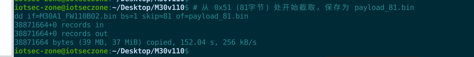

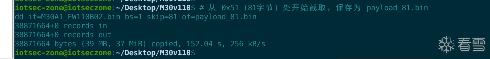

我们应该从0x51开始截取,我们再截一次。
 dd if=M30A1_FW110B02.bin bs=1 skip=80 of=payload_80.bin
32cK9s2c8@1M7s2y4Q4x3@1q4Q4x3V1k6Q4x3V1k6U0M7$3c8F1K9h3#2Y4i4K6u0W2j5$3&6Q4x3V1k6J5k6h3I4W2j5i4y4W2i4K6u0r3j5X3I4G2k6#2)9#2k6X3g2V1K9i4c8G2M7W2)9#2k6X3S2@1L8h3I4Q4x3V1k6J5k6h3I4W2j5i4y4W2x3W2)9J5k6e0c8Q4x3X3f1@1i4K6u0r3j5$3E0W2k6r3W2@1L8%4u0Q4x3V1k6H3L8s2g2Y4K9h3&6K6i4K6u0r3N6$3W2V1k6$3g2@1i4K6u0r3K9h3#2S2k6$3g2K6i4K6u0r3K9r3q4F1k6r3I4W2i4K6u0W2M7r3&6Y4i4K6t1&6i4K6y4n7k6r3W2K6M7r3I4S2P5g2)9K6b7h3&6G2L8X3g2Q4x3@1t1`.">图片错误
2e9K9s2c8@1M7s2y4Q4x3@1q4Q4x3V1k6Q4x3V1k6U0M7$3c8F1K9h3#2Y4i4K6u0W2j5$3&6Q4x3V1k6J5k6h3I4W2j5i4y4W2i4K6u0r3j5X3I4G2k6#2)9#2k6X3g2V1K9i4c8G2M7W2)9#2k6X3S2@1L8h3I4Q4x3V1k6J5k6h3I4W2j5i4y4W2x3W2)9J5k6e0c8Q4x3X3f1@1i4K6u0r3j5$3E0W2k6r3W2@1L8%4u0Q4x3V1k6H3L8s2g2Y4K9h3&6K6i4K6u0r3N6$3W2V1k6$3g2@1i4K6u0r3K9h3#2S2k6$3g2K6i4K6u0r3K9r3q4F1k6r3I4W2i4K6u0W2M7r3&6Y4i4K6t1&6i4K6y4n7k6r3W2K6M7r3I4S2P5g2)9K6b7h3&6G2L8X3g2Q4x3@1t1`.">图片错误编辑
好像区别不大。
但我们在提起盐的部分发现从0x41(salt+加密长度)开始截取的长度刚好就是38871424,那么我们找的文件长度是没问题的,剔除salt就是整个加密长度。

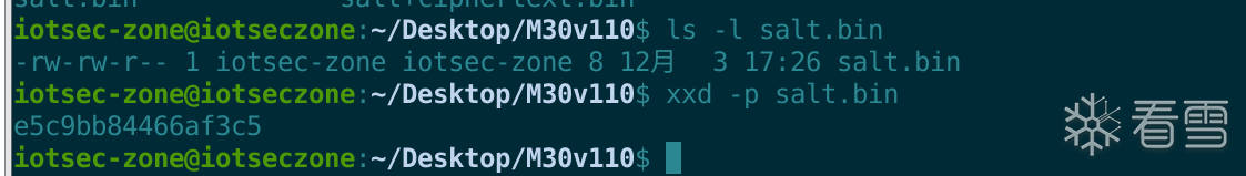

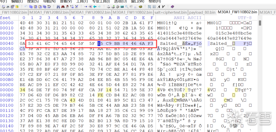

二、提取Salt

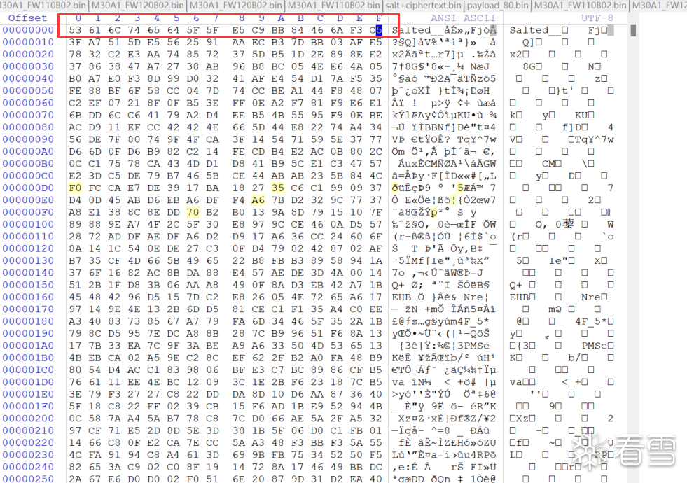

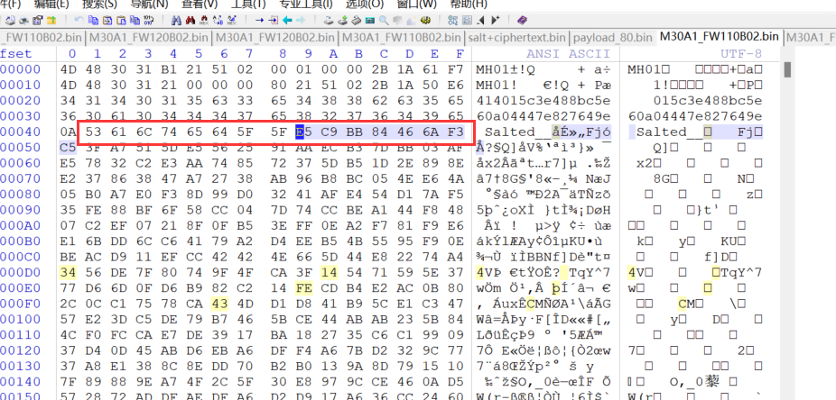

我们一开始使用的binwalk很明显的发现了0X41开始就是Salt__,然后后面8字节是salt值。
我们先把这个salt提取出来。
ENCSIZE=$(hexdump -s 0x18 -n 4 -e '1/4 "%u\n"' M30A1_FW110B02.bin)
echo "ENCSIZE=$ENCSIZE"
ENCSIZE=38871424
dd if=M30A1_FW110B02.bin of=raw_enc.bin bs=1 skip=$((0x41)) count=$ENCSIZE
d78K9s2c8@1M7s2y4Q4x3@1q4Q4x3V1k6Q4x3V1k6U0M7$3c8F1K9h3#2Y4i4K6u0W2j5$3&6Q4x3V1k6J5k6h3I4W2j5i4y4W2i4K6u0r3j5X3I4G2k6#2)9#2k6X3g2V1K9i4c8G2M7W2)9#2k6X3S2@1L8h3I4Q4x3V1k6J5k6h3I4W2j5i4y4W2x3W2)9J5k6e0c8Q4x3X3f1@1i4K6u0r3j5$3E0W2k6r3W2@1L8%4u0Q4x3V1k6H3L8s2g2Y4K9h3&6K6i4K6u0r3N6$3W2V1k6$3g2@1i4K6u0r3K9h3#2S2k6$3g2K6i4K6u0r3K9r3q4F1k6r3I4W2i4K6u0W2M7r3&6Y4i4K6t1&6i4K6y4n7k6r3W2K6M7r3I4S2P5g2)9K6b7h3&6G2L8X3g2Q4x3@1t1`.">图片错误

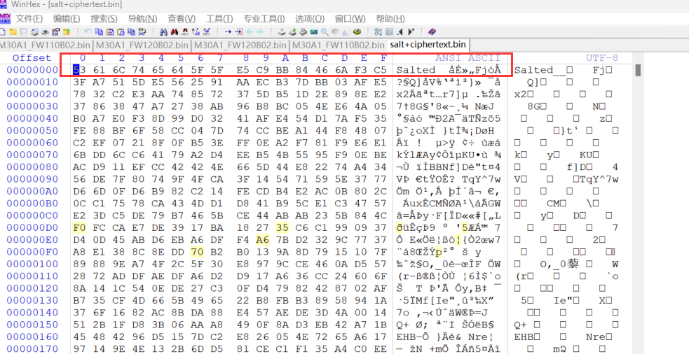

我们先提取盐和加密数据这一段,从0x41开始。
9cdK9s2c8@1M7s2y4Q4x3@1q4Q4x3V1k6Q4x3V1k6U0M7$3c8F1K9h3#2Y4i4K6u0W2j5$3&6Q4x3V1k6J5k6h3I4W2j5i4y4W2i4K6u0r3j5X3I4G2k6#2)9#2k6X3g2V1K9i4c8G2M7W2)9#2k6X3S2@1L8h3I4Q4x3V1k6J5k6h3I4W2j5i4y4W2x3W2)9J5k6e0c8Q4x3X3f1@1i4K6u0r3j5$3E0W2k6r3W2@1L8%4u0Q4x3V1k6H3L8s2g2Y4K9h3&6K6i4K6u0r3N6$3W2V1k6$3g2@1i4K6u0r3K9h3#2S2k6$3g2K6i4K6u0r3K9r3q4F1k6r3I4W2i4K6u0W2M7r3&6Y4i4K6t1&6i4K6y4n7k6r3W2K6M7r3I4S2P5g2)9K6b7h3&6G2L8X3g2Q4x3@1t1`.">图片错误编辑
这次就是对的,也符合我们一开始用binwalk找到的salt: 0xE5C9BB84466AF3C5。

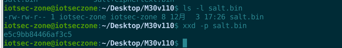

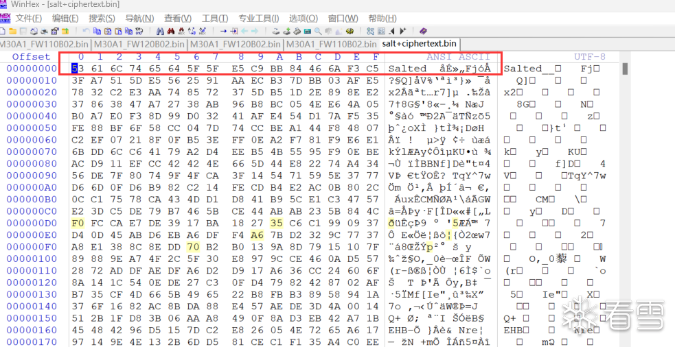

//从第 73 字节 (0x49) 开始,切 8 个字节,存为 salt.bin
dd if=salt+ciphertext.bin bs=1 skip=8 count=8 of=salt.bin
//查看提取出来的 Salt (HEX 格式)
xxd -p salt.bin
c3bK9s2c8@1M7s2y4Q4x3@1q4Q4x3V1k6Q4x3V1k6U0M7$3c8F1K9h3#2Y4i4K6u0W2j5$3&6Q4x3V1k6J5k6h3I4W2j5i4y4W2i4K6u0r3j5X3I4G2k6#2)9#2k6X3g2V1K9i4c8G2M7W2)9#2k6X3S2@1L8h3I4Q4x3V1k6J5k6h3I4W2j5i4y4W2x3W2)9J5k6e0c8Q4x3X3f1@1i4K6u0r3j5$3E0W2k6r3W2@1L8%4u0Q4x3V1k6H3L8s2g2Y4K9h3&6K6i4K6u0r3N6$3W2V1k6$3g2@1i4K6u0r3K9h3#2S2k6$3g2K6i4K6u0r3K9r3q4F1k6r3I4W2i4K6u0W2M7r3&6Y4i4K6t1&6i4K6y4n7k6r3W2K6M7r3I4S2P5g2)9K6b7h3&6G2L8X3g2Q4x3@1t1`.">图片错误
596K9s2c8@1M7s2y4Q4x3@1q4Q4x3V1k6Q4x3V1k6U0M7$3c8F1K9h3#2Y4i4K6u0W2j5$3&6Q4x3V1k6J5k6h3I4W2j5i4y4W2i4K6u0r3j5X3I4G2k6#2)9#2k6X3g2V1K9i4c8G2M7W2)9#2k6X3S2@1L8h3I4Q4x3V1k6J5k6h3I4W2j5i4y4W2x3W2)9J5k6e0c8Q4x3X3f1@1i4K6u0r3j5$3E0W2k6r3W2@1L8%4u0Q4x3V1k6H3L8s2g2Y4K9h3&6K6i4K6u0r3N6$3W2V1k6$3g2@1i4K6u0r3K9h3#2S2k6$3g2K6i4K6u0r3K9r3q4F1k6r3I4W2i4K6u0W2M7r3&6Y4i4K6t1&6i4K6y4n7k6r3W2K6M7r3I4S2P5g2)9K6b7h3&6G2L8X3g2Q4x3@1t1`.">图片错误编辑
确定这是我们的salt,接下来寻找IV。
dd if=salt+ciphertext.bin bs=1 skip=16 of=ciphertext.bin
3c4K9s2c8@1M7s2y4Q4x3@1q4Q4x3V1k6Q4x3V1k6U0M7$3c8F1K9h3#2Y4i4K6u0W2j5$3&6Q4x3V1k6J5k6h3I4W2j5i4y4W2i4K6u0r3j5X3I4G2k6#2)9#2k6X3g2V1K9i4c8G2M7W2)9#2k6X3S2@1L8h3I4Q4x3V1k6J5k6h3I4W2j5i4y4W2x3W2)9J5k6e0c8Q4x3X3f1@1i4K6u0r3j5$3E0W2k6r3W2@1L8%4u0Q4x3V1k6H3L8s2g2Y4K9h3&6K6i4K6u0r3N6$3W2V1k6$3g2@1i4K6u0r3K9h3#2S2k6$3g2K6i4K6u0r3K9r3q4F1k6r3I4W2i4K6u0W2M7r3&6Y4i4K6t1&6i4K6y4n7k6r3W2K6M7r3I4S2P5g2)9K6b7h3&6G2L8X3g2Q4x3@1t1`.">图片错误

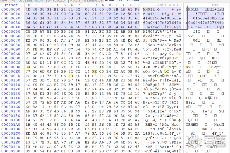

为什么说IV我们可以找到,我们可以确认算法是AES-128,这是在升级公告中所提到的,IV长度需求是16字节,我们紧盯着0x41之前的数据。
901K9s2c8@1M7s2y4Q4x3@1q4Q4x3V1k6Q4x3V1k6U0M7$3c8F1K9h3#2Y4i4K6u0W2j5$3&6Q4x3V1k6J5k6h3I4W2j5i4y4W2i4K6u0r3j5X3I4G2k6#2)9#2k6X3g2V1K9i4c8G2M7W2)9#2k6X3S2@1L8h3I4Q4x3V1k6J5k6h3I4W2j5i4y4W2x3W2)9J5k6e0c8Q4x3X3f1@1i4K6u0r3j5$3E0W2k6r3W2@1L8%4u0Q4x3V1k6H3L8s2g2Y4K9h3&6K6i4K6u0r3N6$3W2V1k6$3g2@1i4K6u0r3K9h3#2S2k6$3g2K6i4K6u0r3K9r3q4F1k6r3I4W2i4K6u0W2M7r3&6Y4i4K6t1&6i4K6y4n7k6r3W2K6M7r3I4S2P5g2)9K6b7h3&6G2L8X3g2Q4x3@1t1`.">图片错误编辑

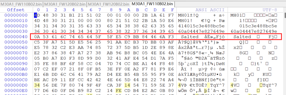

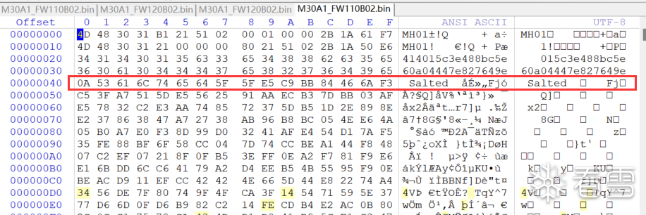

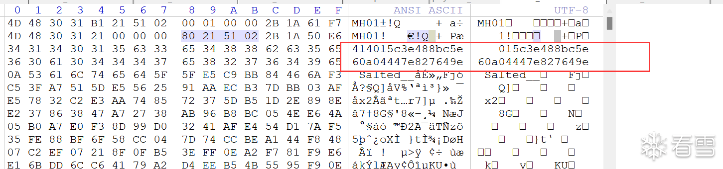

Salt之前的数据,前32字节(0x00-0x1F)元数据区,这里存放着魔术头、固件大小、校验和版本号等,元数据结束后紧接着通常是加密参数,我们最重要的就是IV,然后0x41又是Salt,这是OpenSSL的标准头,其实我们要找的IV必须存在0x20-0x40这一段空窗期,不然我们没办法在解密前拿到他,是这样的。
接下来我们分析这一段吧,把他了解透彻。

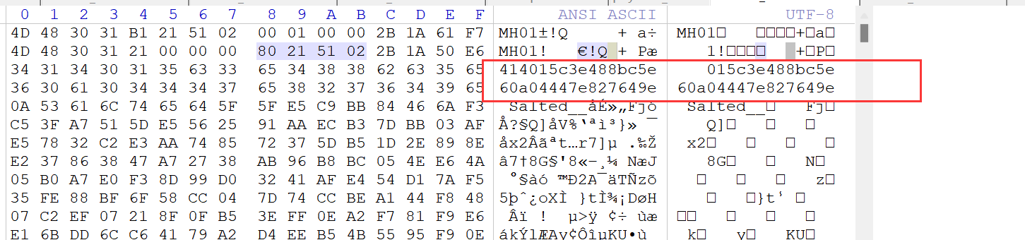

MH01就是固件的签名,魔术头,01应该代表版本号v1,然后0x10这一行也有一个MH01再次确认一遍,0x18是我们大概是加密数据的长度。然后再往后走就发现了两行奇怪的数据,我们看一下。
f0bK9s2c8@1M7s2y4Q4x3@1q4Q4x3V1k6Q4x3V1k6U0M7$3c8F1K9h3#2Y4i4K6u0W2j5$3&6Q4x3V1k6J5k6h3I4W2j5i4y4W2i4K6u0r3j5X3I4G2k6#2)9#2k6X3g2V1K9i4c8G2M7W2)9#2k6X3S2@1L8h3I4Q4x3V1k6J5k6h3I4W2j5i4y4W2x3W2)9J5k6e0c8Q4x3X3f1@1i4K6u0r3j5$3E0W2k6r3W2@1L8%4u0Q4x3V1k6H3L8s2g2Y4K9h3&6K6i4K6u0r3N6$3W2V1k6$3g2@1i4K6u0r3K9h3#2S2k6$3g2K6i4K6u0r3K9r3q4F1k6r3I4W2i4K6u0W2M7r3&6Y4i4K6t1&6i4K6y4n7k6r3W2K6M7r3I4S2P5g2)9K6b7h3&6G2L8X3g2Q4x3@1t1`.">图片错误编辑
这两行看到了奇怪的数据,那我们根据之前的想法也大概率能想到是IV,这32的ASCII字符表示16字节的HEX IV。
为什么这32字节是16位的IV呢,因为AES算法在底层运算时是需要16字节的二进制数据的,我们开始截取。

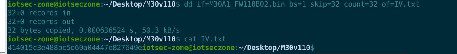

(1)、提取
我们提取就要从0x20开始,也就是32字节开始,切32字节,把IV保存成一个文件

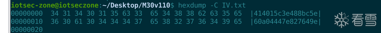

(2)、确认IV
如果这段数据是IV的字符串表示,他应该只包含0-9和a-f(或A-F)字符,他不会出现乱码,我们可以试试cat和hendump验证验证。
6f8K9s2c8@1M7s2y4Q4x3@1q4Q4x3V1k6Q4x3V1k6U0M7$3c8F1K9h3#2Y4i4K6u0W2j5$3&6Q4x3V1k6J5k6h3I4W2j5i4y4W2i4K6u0r3j5X3I4G2k6#2)9#2k6X3g2V1K9i4c8G2M7W2)9#2k6X3S2@1L8h3I4Q4x3V1k6J5k6h3I4W2j5i4y4W2x3W2)9J5k6e0c8Q4x3X3f1@1i4K6u0r3j5$3E0W2k6r3W2@1L8%4u0Q4x3V1k6H3L8s2g2Y4K9h3&6K6i4K6u0r3N6$3W2V1k6$3g2@1i4K6u0r3K9h3#2S2k6$3g2K6i4K6u0r3K9r3q4F1k6r3I4W2i4K6u0W2M7r3&6Y4i4K6t1&6i4K6y4n7k6r3W2K6M7r3I4S2P5g2)9K6b7h3&6G2L8X3g2Q4x3@1t1`.">图片错误编辑
我们大概率可以确认是IV
636K9s2c8@1M7s2y4Q4x3@1q4Q4x3V1k6Q4x3V1k6U0M7$3c8F1K9h3#2Y4i4K6u0W2j5$3&6Q4x3V1k6J5k6h3I4W2j5i4y4W2i4K6u0r3j5X3I4G2k6#2)9#2k6X3g2V1K9i4c8G2M7W2)9#2k6X3S2@1L8h3I4Q4x3V1k6J5k6h3I4W2j5i4y4W2x3W2)9J5k6e0c8Q4x3X3f1@1i4K6u0r3j5$3E0W2k6r3W2@1L8%4u0Q4x3V1k6H3L8s2g2Y4K9h3&6K6i4K6u0r3N6$3W2V1k6$3g2@1i4K6u0r3K9h3#2S2k6$3g2K6i4K6u0r3K9r3q4F1k6r3I4W2i4K6u0W2M7r3&6Y4i4K6t1&6i4K6y4n7k6r3W2K6M7r3I4S2P5g2)9K6b7h3&6G2L8X3g2Q4x3@1t1`.">图片错误编辑
接下来验证一下字符个数,也就是长度。
3c5K9s2c8@1M7s2y4Q4x3@1q4Q4x3V1k6Q4x3V1k6U0M7$3c8F1K9h3#2Y4i4K6u0W2j5$3&6Q4x3V1k6J5k6h3I4W2j5i4y4W2i4K6u0r3j5X3I4G2k6#2)9#2k6X3g2V1K9i4c8G2M7W2)9#2k6X3S2@1L8h3I4Q4x3V1k6J5k6h3I4W2j5i4y4W2x3W2)9J5k6e0c8Q4x3X3f1@1i4K6u0r3j5$3E0W2k6r3W2@1L8%4u0Q4x3V1k6H3L8s2g2Y4K9h3&6K6i4K6u0r3N6$3W2V1k6$3g2@1i4K6u0r3K9h3#2S2k6$3g2K6i4K6u0r3K9r3q4F1k6r3I4W2i4K6u0W2M7r3&6Y4i4K6t1&6i4K6y4n7k6r3W2K6M7r3I4S2P5g2)9K6b7h3&6G2L8X3g2Q4x3@1t1`.">图片错误编辑

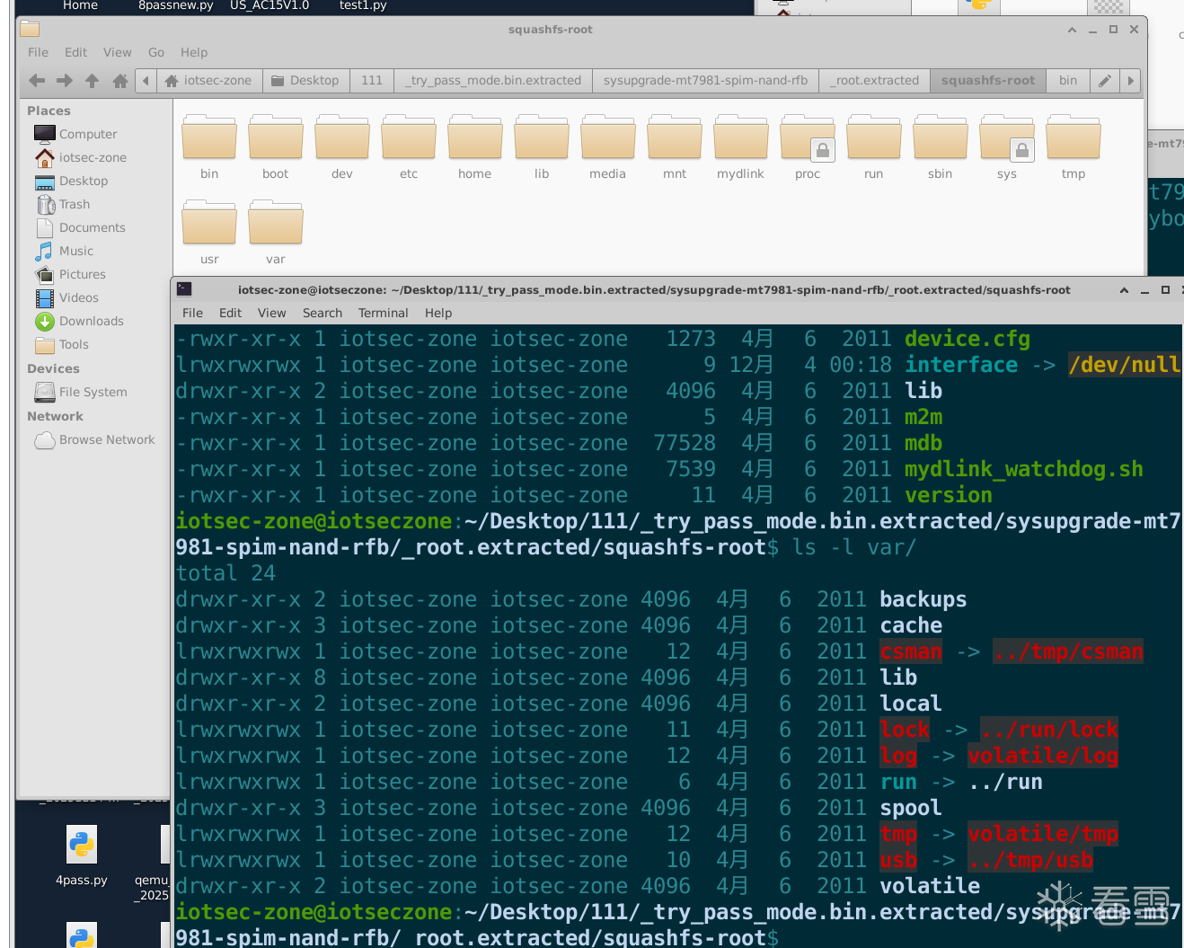

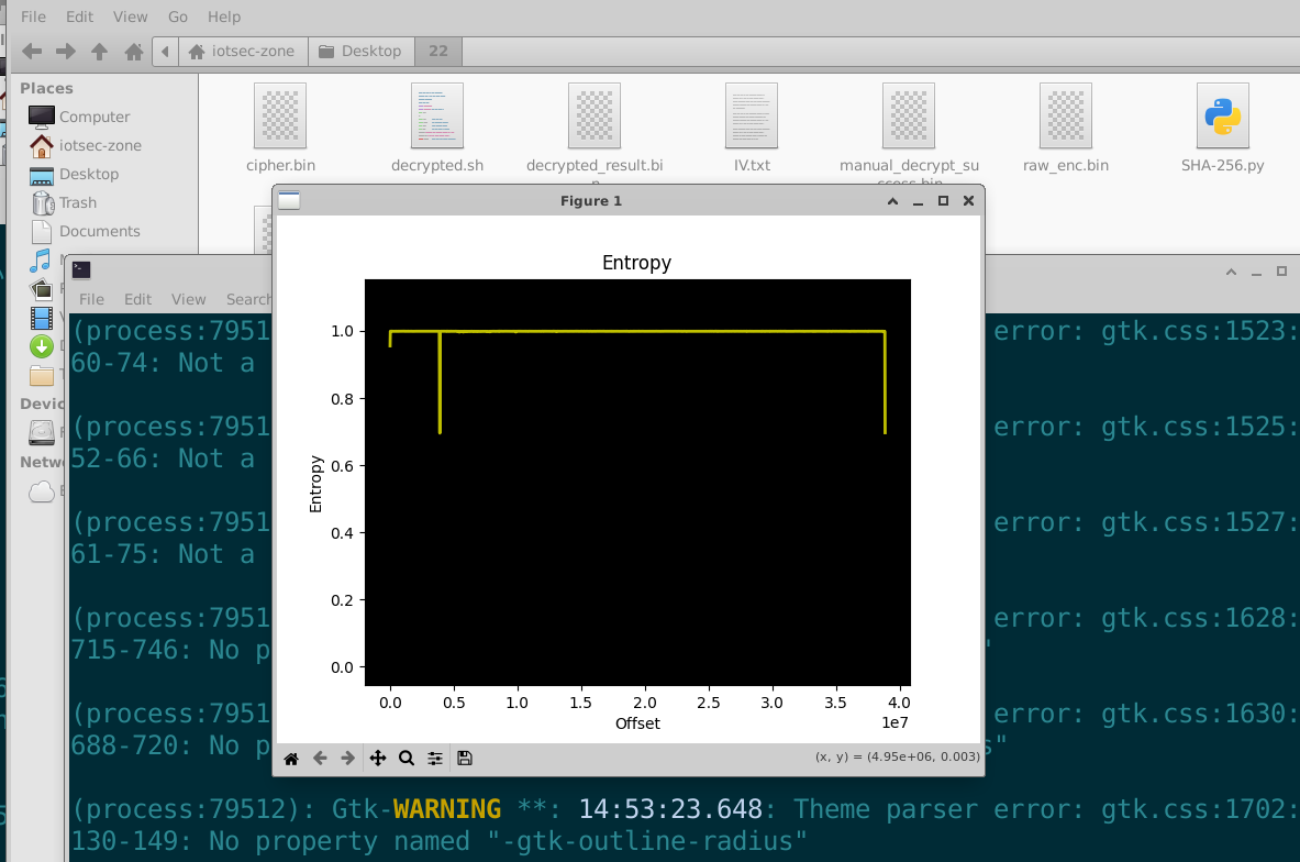

偶然回头以看发现我们已经成功破解了,我们回顾一下解密这一部分。但是写到这里我整个人还是有点疑惑,疑惑在于不论我是否解密成功他都会报错

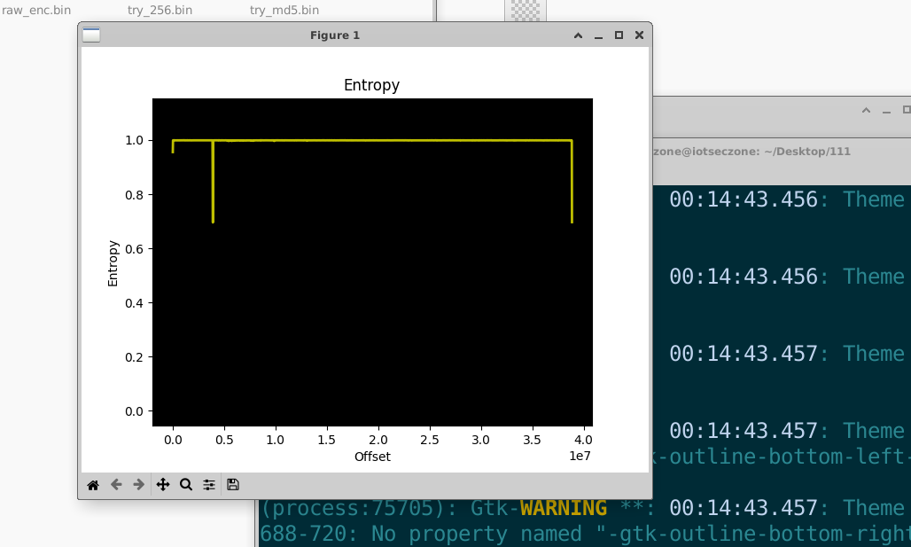

三、密码学模式推断与试错
首先确定了密文的起始字节为Salted__,证实用了OpenSSL的EVP框架,Key派生是必须的。
然后基于D-Link更新公告和IV长度,锁定算法为AES-128-CBC
四、KDF(密钥派生成功)
改变Key的角色,激活OpenSSL的自动派生机制

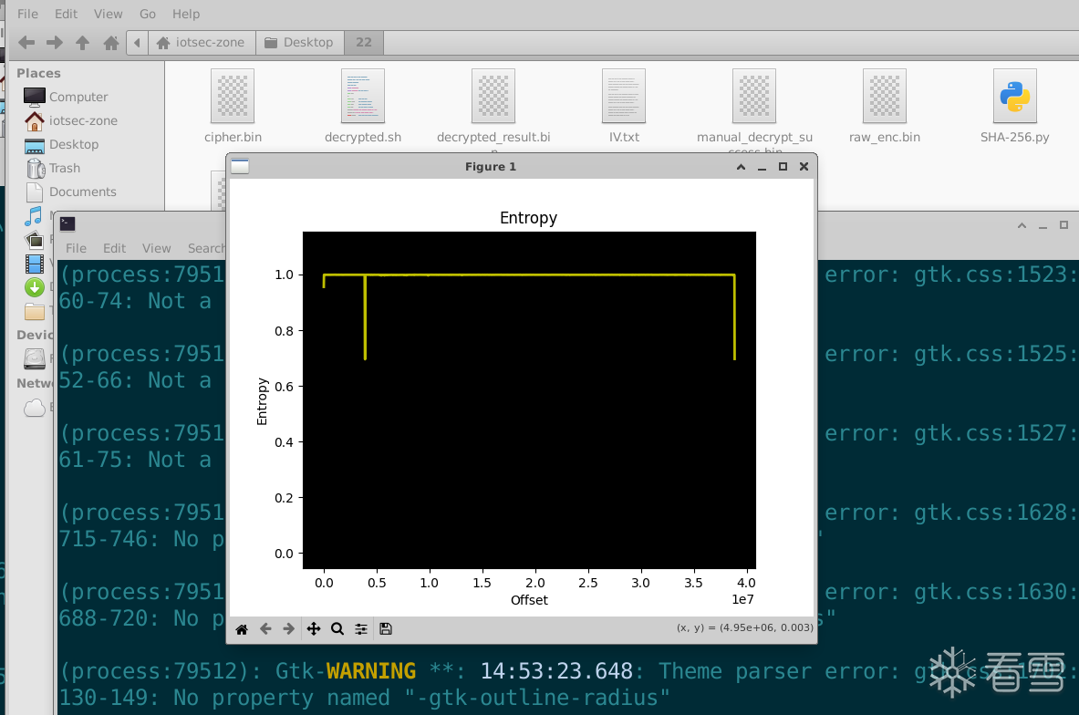

运行-pass模式,将Key是为Password,结果就是OpenSSL自动读取文件中的Salt,并使用Password+Salt派生出Key/IV,然后我们成功实现了,熵值降到0.69,证明Key是Password,而bad decrypt是虚假报错,数据主体已解密。

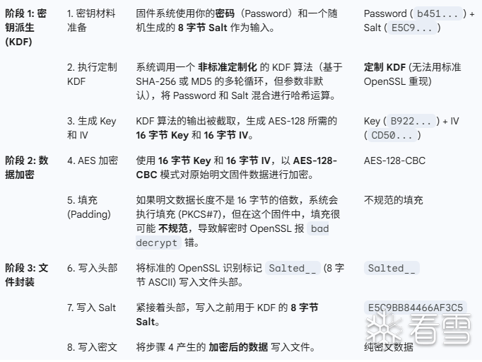

五、EVP_BytesTokey派生逻辑实现

六、解密实质
一开始的Key我们原以为是用于解密也就是-K模式,然后呗KDF流程处理了,但是这个Key是作为KDF的输入,也就是-Pass模式,他被OpenSSL读取,然后与Salt混合,派生出了真的AES Key和IV。
也就是说我们提供的Hex串作为Pasword,必须进入KDF与Salt混合,才能产生出真的Key和IV

echo -n "派生 Key: " && xxd -p derived_key.bin | tr -d '\n' && echo ""
# 10. 打印派生的 Key (D1)
# 11. 打印派生的 IV (D1)
echo -n "派生 IV: " && xxd -p derived_iv.bin | tr -d '\n' && echo ""
e84K9s2c8@1M7s2y4Q4x3@1q4Q4x3V1k6Q4x3V1k6U0M7$3c8F1K9h3#2Y4i4K6u0W2j5$3&6Q4x3V1k6J5k6h3I4W2j5i4y4W2i4K6u0r3j5X3I4G2k6#2)9#2k6X3g2V1K9i4c8G2M7W2)9#2k6X3S2@1L8h3I4Q4x3V1k6J5k6h3I4W2j5i4y4W2x3W2)9J5k6e0c8Q4x3X3f1@1i4K6u0r3j5$3E0W2k6r3W2@1L8%4u0Q4x3V1k6H3L8s2g2Y4K9h3&6K6i4K6u0r3N6$3W2V1k6$3g2@1i4K6u0r3K9h3#2S2k6$3g2K6i4K6u0r3K9r3q4F1k6r3I4W2i4K6u0W2M7r3&6Y4i4K6t1&6i4K6y4n7k6r3W2K6M7r3I4S2P5g2)9K6b7h3&6G2L8X3g2Q4x3@1t1`.">图片错误
29fK9s2c8@1M7s2y4Q4x3@1q4Q4x3V1k6Q4x3V1k6U0M7$3c8F1K9h3#2Y4i4K6u0W2j5$3&6Q4x3V1k6J5k6h3I4W2j5i4y4W2i4K6u0r3j5X3I4G2k6#2)9#2k6X3g2V1K9i4c8G2M7W2)9#2k6X3S2@1L8h3I4Q4x3V1k6J5k6h3I4W2j5i4y4W2x3W2)9J5k6e0c8Q4x3X3f1@1i4K6u0r3j5$3E0W2k6r3W2@1L8%4u0Q4x3V1k6H3L8s2g2Y4K9h3&6K6i4K6u0r3N6$3W2V1k6$3g2@1i4K6u0r3K9h3#2S2k6$3g2K6i4K6u0r3K9r3q4F1k6r3I4W2i4K6u0W2M7r3&6Y4i4K6t1&6i4K6y4n7k6r3W2K6M7r3I4S2P5g2)9K6b7h3&6G2L8X3g2Q4x3@1t1`.">图片错误编辑

八、算法原理(IV和Key来源)
为什么是SHA-256哈希运算,因为每次运行SHA-256都能产出32字节的数据。
但是问题在于我们在文件头看到了数据只有IV没见到Key的身影,原因就在于如果只进行一轮的话确实刚好足够32字节,但这样Key和IV必须从这同一个32字节中分出来。
但是如果Key和IV都是同一轮生产出的话会很不安全,基本是打名牌,最安全的方式就是第一次产出32字节提供给Key,第二次产出提供给IV,这样总结64字节,也会很安全。因此厂商必须进行两次SHA-256运算,才能保证Key和IV都有足够的密钥数据,这是更安全的。
