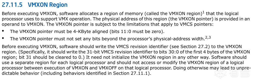

是不是内存对齐的问题,你的init_vcpu内部分配VMCS时是不是使用了ExAllocatePool2导致内存没有4K对齐,导致vmlaunch行为异常,如果是的话,建议使用MmAllocateContiguousMemory,建议把init_vcpu详细代码给出来,附注是intel sdm
