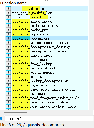

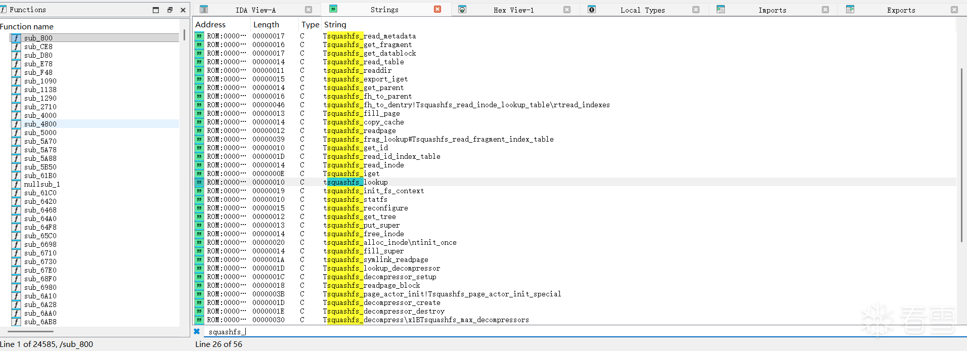

IDA ARM64位的方式打开128固件,虽然可以搜索到大量的squashf函数字符串,但是都无法查看调用地址和引用地址。
AX3000函数分析
这时就可以使用openwrt的源码来编译生成带符号链接的内核文件,然后生成签名文件,导入到IDA进行函数重命名。

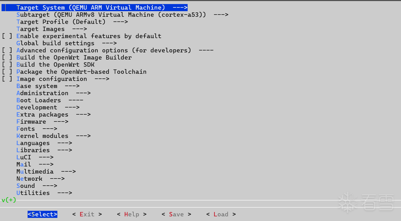

生成.config配置文件,然后进入配置选项。
openwrt menuconfig

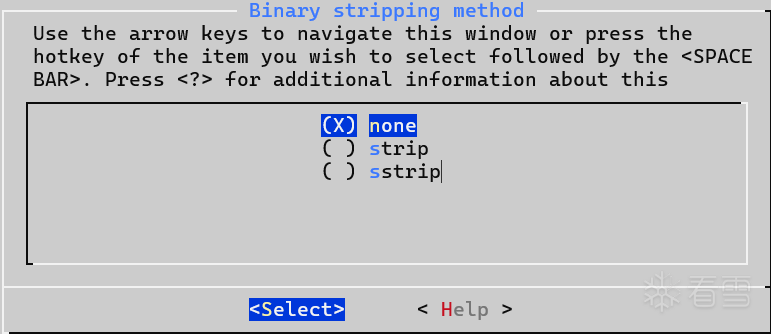

在Global build settings中,选择Binary stripping method为none来保留符号编译。
openwrt strip

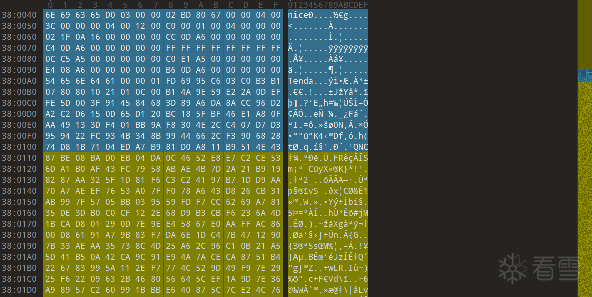

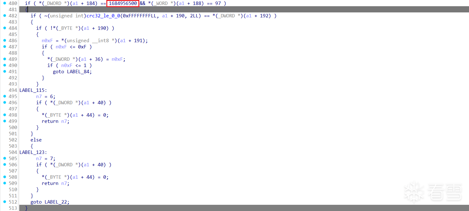

跳转到固件地址0x380040,原来的squashfs的SQUASHFS_MAGIC由hsqs更变为了nice,xz的lzma_header_magic由ý7zXZ更变为了Tenda。
squashfs

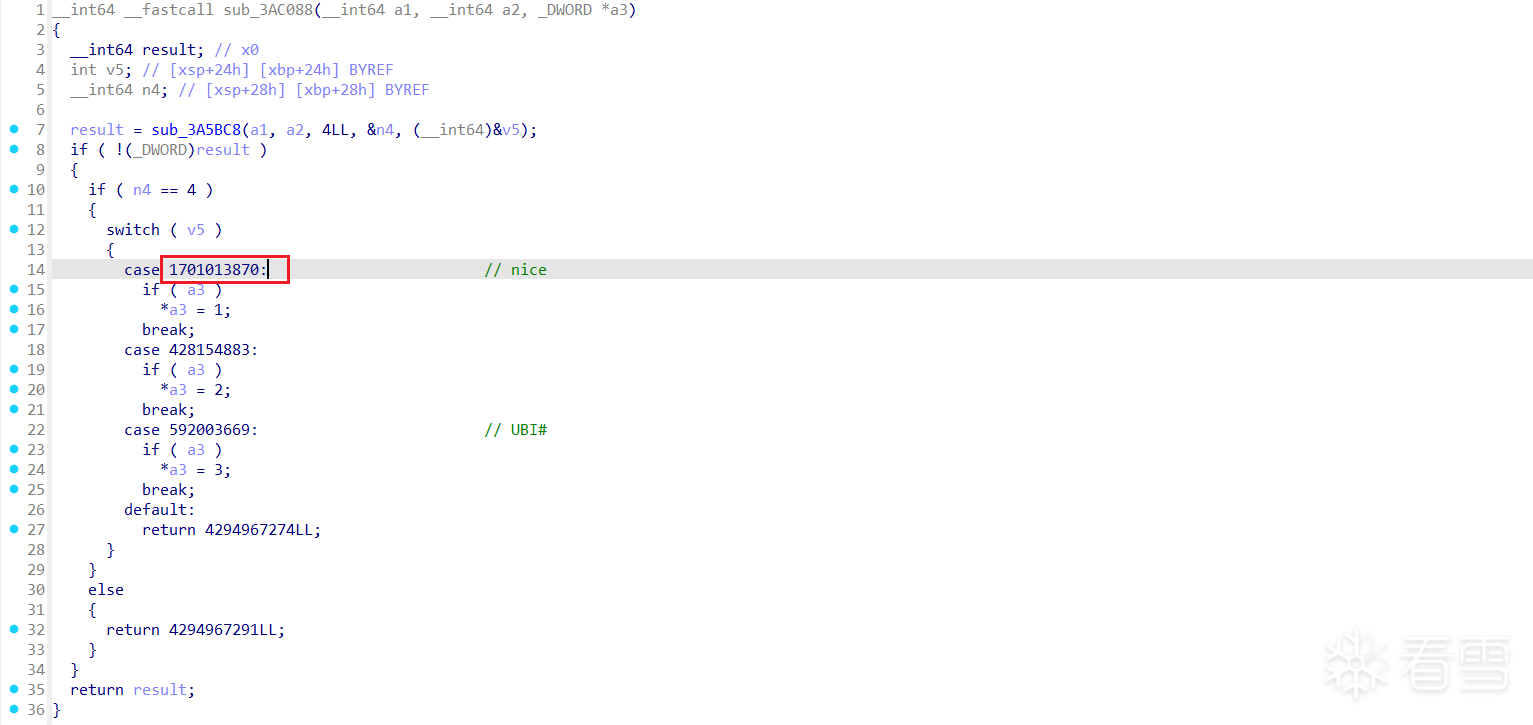

squashfs的SQUASHFS_MAGIC判断是在mtd_check_rootfs_magic函数中,但是因为源码经过了修改,找不到mtd_check_rootfs_magic函数,可以通过mtd_check_oob_ops的引用找到sub_3AC088。
nice flag
xz的lzma_header_magic是在xz_dec_run中判断的,源码经过了修改,可以通过xz_dec_reset的引用找到,是sub_2B0DC0函数。
xz flag

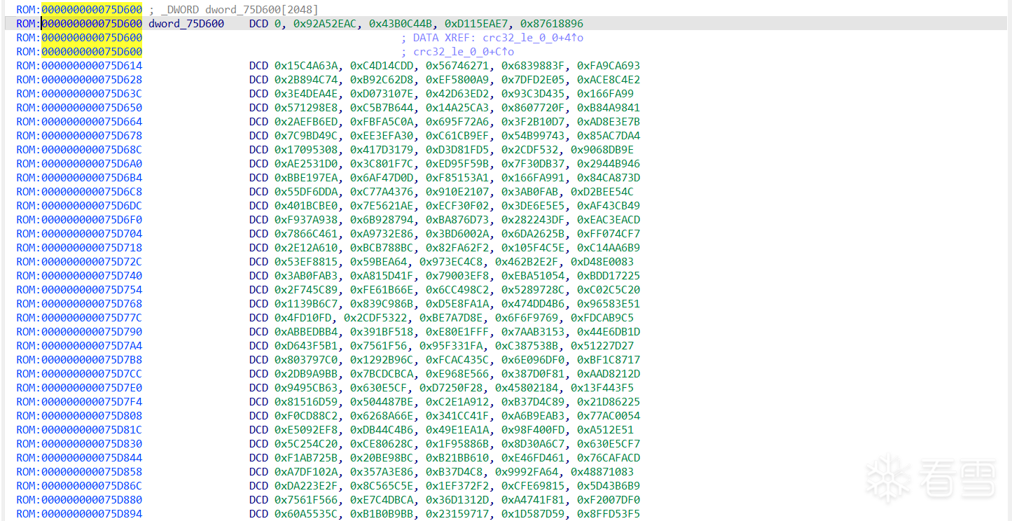

进入crc32_le_0_0,发现crc32_table的值发生了改变。
crc32 flag
crc32 flag
