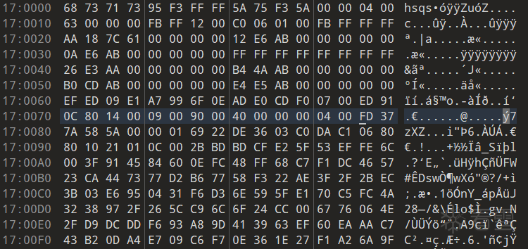

## 前言 极路由存在远程命令执行漏洞,这是一个非常古老的漏洞,并且影响到全版本。分为两篇进行介绍,第一篇为固件分析和环境的模拟运行,第二篇为cloud_token的计算和远程命令执行漏洞分析。 ## 固件分析 极路由的固件有两种打包方式一种是以R34-sysupgrade-20180615-fafd840f.bin固件为例,一种是以HC5661-sysupgrade-20180510-5dd5e8fd.bin固件为例。 ### R34固件分析 运行binwalk R34-sysupgrade-20180615-fafd840f.bin 命令分析固件的格式。 ```bash binwalk R34-sysupgrade-20180615-fafd840f.bin DECIMAL HEXADECIMAL DESCRIPTION -------------------------------------------------------------------------------- 0 0x0 Flattened device tree, size: 18341440 bytes, version: 17 220 0xDC ELF, 32-bit LSB shared object, ARM, version 1 (SYSV) 321153 0x4E681 Certificate in DER format (x509 v3), header length: 4, sequence length: 1284 321269 0x4E6F5 Certificate in DER format (x509 v3), header length: 4, sequence length: 1288 322357 0x4EB35 Certificate in DER format (x509 v3), header length: 4, sequence length: 1284 391812 0x5FA84 CRC32 polynomial table, little endian 393544 0x60148 CRC32 polynomial table, little endian 404739 0x62D03 HTML document header 413385 0x64EC9 HTML document footer 413487 0x64F2F HTML document header 422816 0x673A0 HTML document footer 422915 0x67403 HTML document header 431154 0x69432 HTML document footer 431267 0x694A3 HTML document header 431555 0x695C3 HTML document footer 514524 0x7D9DC UBI erase count header, version: 1, EC: 0x0, VID header offset: 0x800, data offset: 0x1000 ``` 系统文件是UBI格式的,使用binwalk -e R34-sysupgrade-20180615-fafd840f.bin进行解包,会提取出一个7D9DC.ubi文件,查看文件信息为UBI image, version 1。 ```bash file 7D9DC.ubi 7D9DC.ubi: UBI image, version 1 ``` 使用ubireader_extract_images 7D9DC.ubi命令提取到3个ubifs文件,分别为kernel data rootfs 。 ```bash img-1782569745_vol-kernel.ubifs img-1782569745_vol-rootfs_data.ubifs img-1782569745_vol-ubi_rootfs.ubifs ``` 执行file img-1782569745_vol-ubi_rootfs.ubif查看rootfs的文件格式,发现是Squashfs filesystem格式的文件系统,使用xz格式进行的压缩。 ```bash file img-1782569745_vol-ubi_rootfs.ubifs img-1782569745_vol-ubi_rootfs.ubifs: Squashfs filesystem, little endian, version 4.0, xz compressed, 13262802 bytes, 3148 inodes, blocksize: 262144 bytes, created: Fri Jun 15 04:51:41 2018 ``` 执行7z x img-1782569745_vol-ubi_rootfs.ubif进行解压缩得到路由器的系统文件。 ```bash 7z x img-1782569745_vol-ubi_rootfs.ubifs 7-Zip 23.01 (x64) : Copyright (c) 1999-2023 Igor Pavlov : 2023-06-20 64-bit locale=C.UTF-8 Threads:20 OPEN_MAX:10240 Scanning the drive for archives: 1 file, 13459456 bytes (13 MiB) Extracting archive: img-1782569745_vol-ubi_rootfs.ubifs WARNINGS: There are data after the end of archive -- Path = img-1782569745_vol-ubi_rootfs.ubifs Type = SquashFS WARNINGS: There are data after the end of archive Physical Size = 13262802 Tail Size = 196654 Headers Size = 65784 File System = SquashFS 4.0 Method = XZ Cluster Size = 262144 Big-endian = - Created = 2018-06-15 12:51:41 Characteristics = DUPLICATES_REMOVED EXPORTABLE NO_XATTRS COMPRESSOR_OPTIONS Code Page = UTF-8 ``` ### HC5761固件分析 使用binwalk HC5761-sysupgrade-20180510-0dd7abd0.bin分析固件的文件系统,固态文件是由U-Boot + uImage + xz 文件组成,xz就是我们需要提取的rootfs。 ```bash binwalk HC5761-sysupgrade-20180510-0dd7abd0.bin DECIMAL HEXADECIMAL DESCRIPTION -------------------------------------------------------------------------------- 116944 0x1C8D0 U-Boot version string, "U-Boot 1.1.3 (May 10 2018 - 06:06:17)" 124311 0x1E597 HTML document header 132957 0x2075D HTML document footer 133059 0x207C3 HTML document header 142384 0x22C30 HTML document footer 142483 0x22C93 HTML document header 150722 0x24CC2 HTML document footer 150835 0x24D33 HTML document header 151123 0x24E53 HTML document footer 327680 0x50000 uImage header, header size: 64 bytes, header CRC: 0x46F46105, created: 2018-05-09 22:25:36, image size: 1122008 bytes, Data Address: 0x80000000, Entry Point: 0x80000000, data CRC: 0x755C17D9, OS: Linux, CPU: MIPS, image type: OS Kernel Image, compression type: lzma, image name: "HC5761" 327744 0x50040 LZMA compressed data, properties: 0x6D, dictionary size: 8388608 bytes, uncompressed size: 3333004 bytes 1507454 0x17007E xz compressed data 1614226 0x18A192 xz compressed data 1707378 0x1A0D72 xz compressed data ... 12768656 0xC2D590 xz compressed data 12770562 0xC2DD02 xz compressed data 12772524 0xC2E4AC xz compressed data ``` 用010打开固件跳到0x17007E发现从0x170000开始的是SquashFS文件格式。  既然是SquashFS文件格式,为什么binwalk没有识别出呢,先使用dd命令或者手动把从0x170000开始的所有文件导出存为HC5761.bin,执行file HC5761.bin命令查看文件类型。 ```bash file HC5761.bin HC5761.bin: Squashfs filesystem, little endian, version -5.-1, 1525904730 bytes, -3179 inodes, blocksize: 6314 bytes, created: Sun May 22 10:03:44 2061 ``` version -5.-1显然是错误的,R34的是version 4.0。使用SquashFS.bt打开img-1782569745_vol-ubi_rootfs.ubifs,然后查看version的字段的偏移,将HC5761.bin的0X1C开始处修改为 04 00 00 00 . 然后就可以使用SquashFS.bt打开HC5761.bin了,这里也可以确定是与0XFF进行了异或。 -3179 inodes 也需要修改, 95 F3 FF FF 与 0XFF 异或 6A 0C 00 00 。 compression 的 FB FF 修改为 04 00 。  使用 file HC5761.bin 和 binwalk HC5761.bin 分析,都显示正常。 ```bash file HC5761.bin HC5761.bin: Squashfs filesystem, little endian, version 4.0, xz compressed, 11265554 bytes, 3178 inodes, blocksize: 262144 bytes, created: Wed May 9 22:25:30 2018 ``` ```bash binwalk HC5761.bin DECIMAL HEXADECIMAL DESCRIPTION -------------------------------------------------------------------------------- 0 0x0 Squashfs filesystem, little endian, version 4.0, compression:xz, size: 11265554 bytes, 3178 inodes, blocksize: 262144 bytes, created: 2018-05-09 22:25:30 ``` 然后使用7z x HC5761.bin 解压得到固件的rootfs。 ```bash 7z x HC5761.bin 7-Zip 23.01 (x64) : Copyright (c) 1999-2023 Igor Pavlov : 2023-06-20 64-bit locale=C.UTF-8 Threads:20 OPEN_MAX:10240 Scanning the drive for archives: 1 file, 11272196 bytes (11 MiB) Extracting archive: HC5761.bin WARNINGS: There are data after the end of archive -- Path = HC5761.bin Type = SquashFS WARNINGS: There are data after the end of archive Physical Size = 11265554 Tail Size = 6642 Headers Size = 66284 File System = SquashFS 4.0 Method = XZ Cluster Size = 262144 Big-endian = - Created = 2018-05-10 06:25:30 Characteristics = DUPLICATES_REMOVED EXPORTABLE NO_XATTRS COMPRESSOR_OPTIONS Code Page = UTF-8 ``` *** ## 模拟运行 安装qemu模拟器qemu-user-static,利用Linux的binfmt_misc机制执行MIPS架构的sh,跳转到rootfs的根目录,执行sudo chroot . bin/busybox sh 进入固件的shell。 ```bash sudo chroot . bin/busybox sh BusyBox v1.22.1 (2018-05-10 06:04:58 CST) built-in shell (ash) Enter 'help' for a list of built-in commands. / # ls bin dev etc lib mnt overlay proc rom root sbin sys tmp usr www ``` /etc/init.d/nginx 为nginx的启动shell。运行source /etc/init.d/nginx;start;启动nginx,提示/var/run/ 目录不存在,mkdir -p /var/run/建立目录,再建立目录 mkdir -p /var/lock/。 ```bash $source /etc/init.d/nginx;start; sh: awk: not found sh: awk: not found ifconfig: /proc/net/dev: No such file or directory ifconfig: eth2: error fetching interface information: Device not found /sbin/uci: Entry not found sh: awk: not found nginx: [alert] lua_code_cache is off; this will hurt performance in /etc/nginx/vh.tw.conf:18 nginx: the configuration file /etc/nginx/nginx.conf syntax is ok nginx: [emerg] open() "/var/run/nginx.pid" failed (2: No such file or directory) nginx: configuration file /etc/nginx/nginx.conf test failed ``` 之后再运行 source /etc/init.d/nginx;start; 开启nginx。 运行 source /etc/init.d/fcgi-cgi;start; 开启fcgi-cgi。 ```bash / # source /etc/init.d/nginx;start; sh: awk: not found sh: awk: not found ifconfig: /proc/net/dev: No such file or directory ifconfig: eth2: error fetching interface information: Device not found /sbin/uci: Entry not found sh: awk: not found nginx: [alert] lua_code_cache is off; this will hurt performance in /etc/nginx/vh.tw.conf:18 nginx: the configuration file /etc/nginx/nginx.conf syntax is ok nginx: configuration file /etc/nginx/nginx.conf test is successful nginx: [alert] lua_code_cache is off; this will hurt performance in /etc/nginx/vh.tw.conf:18 / # source /etc/init.d/fcgi-cgi;start; spawn-fcgi: child spawned successfully: PID: 4565 ``` 浏览器访问 <mark class="encrypted">24aK9s2c8@1M7q4)9K6b7g2)9J5c8W2)9J5c8U0p5J5y4#2)9J5k6e0m8Q4x3X3f1H3i4K6u0W2x3g2)9J5c8X3y4Y4K9g2)9J5k6r3u0A6L8W2)9J5c8R3`.`.</mark> 出现路由器配置页面则表示启动成功。
