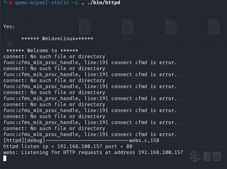

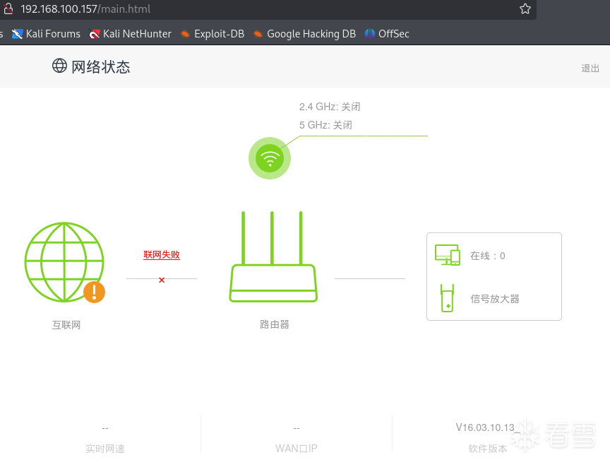

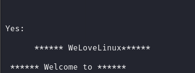

然后就会看到这个界面
证明你的路由器已经开始运行了,访问这个网址可以看到路由器网关页面

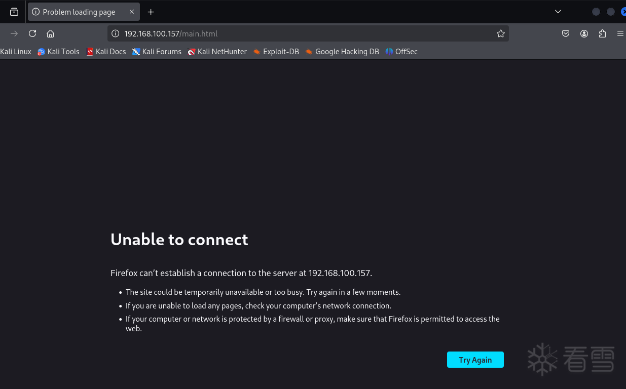

然后当我们运行脚本后,如果路由器挂掉了
那么就说明成功了,刷新网页也会发现网页无法访问

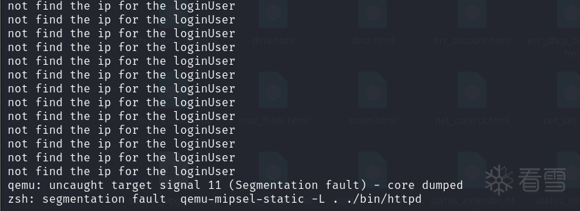

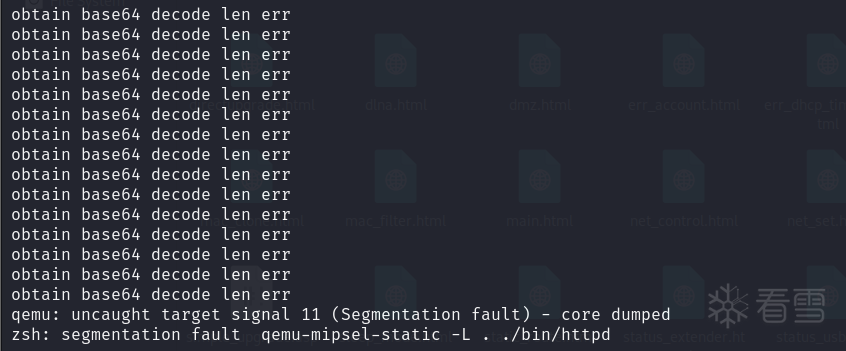

下面给大家看看拒绝服务的条件下,栈溢出和堆溢出的反馈
这个是栈的
这个是堆的
可以发现,都差不多。
包括payload其实也都长的一样。
对于利用的话,堆会难很多,堆的利用条件比栈苛刻很多,但是如果只是想去交漏洞,那么其实拒绝服务已经可以满足需求了。

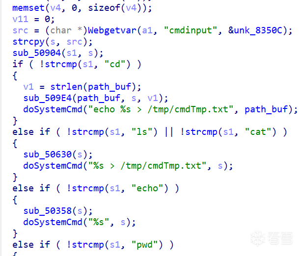

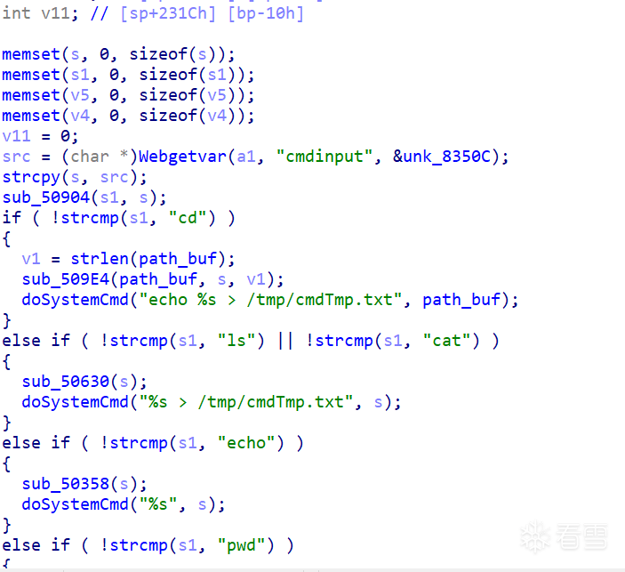

当栈和堆利用成功后,其实也可以造成rce,比如,但这里我要介绍的是输入即天然的rce
给大家个例子
就比如这个地方,在下面很明显是把输入的内容直接作为终端的输入,这个时候你只需要直接输入命令即可。但是这里要注意,就是在这种情况下,拒绝服务是打不通的,而且可能程序会对你的输入进行一些限制,比如不许输入rm之类的。
但是这种很少了
之前在打路由器的时候,遇到这种情况,就是在qemu页面出现很多aaaa
就是把你的输入直接显示出来了,在路由器的终端,这种情况下拒绝服务是打不通的,但是确实非常天然的RCE。
比如这样,虽然看下面的代码可以很明显看出来这个是rce,但是当时我第一眼看下来就给给当拒绝服务打了(当时刚刚开始挖看到长得像拒绝服务的就直接开打,然后没有打通,后来往后面看才发现是ice,大大的输入重定向到cmdTmp.txt)
所以挖洞时要多看。

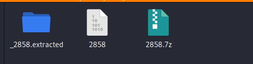

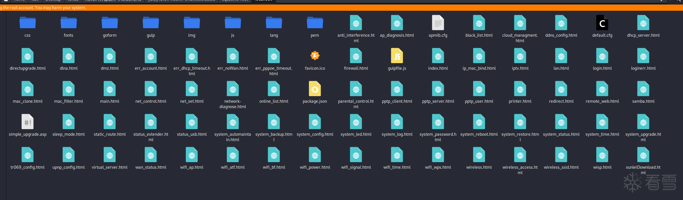

比如如果分析后里面没有一个操作系统的架构,而是一些类似于这种的文件
一堆xml文件,其实这就说明这个固件是加密后的,或者binwalk根本就无法分析,也有可能是因为固件加密。
那就尝试去调试一下看看是不是有一些检查机制,一般都是死循环,只需要patch 掉那个死循环就行就行了
