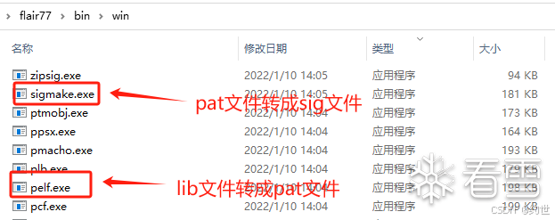

生成 sig 文件需要用到 IDA sdk 里的 flair 工具包。
flair工具包
lib 转 pat 文件基本直接能完成; pat 转 sig 文件,一般编译 .exc 文件, 根据文件提示,添加需要的函数,并删除前面4行即可。

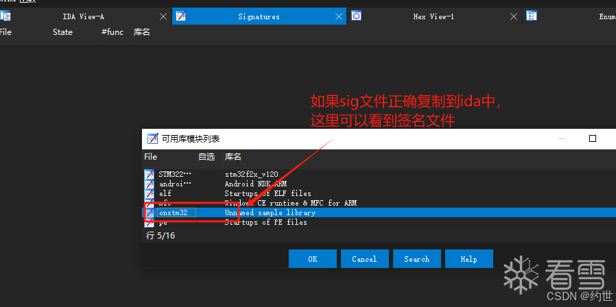

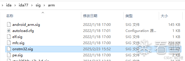

把生成的 sig 文件 复制到 ida77\sig\arm 中
IDA 签名

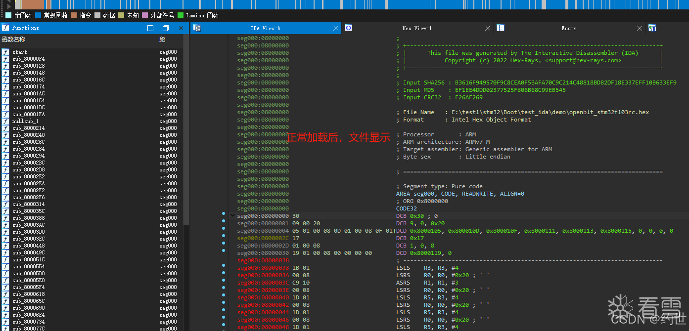

hex加载后文件

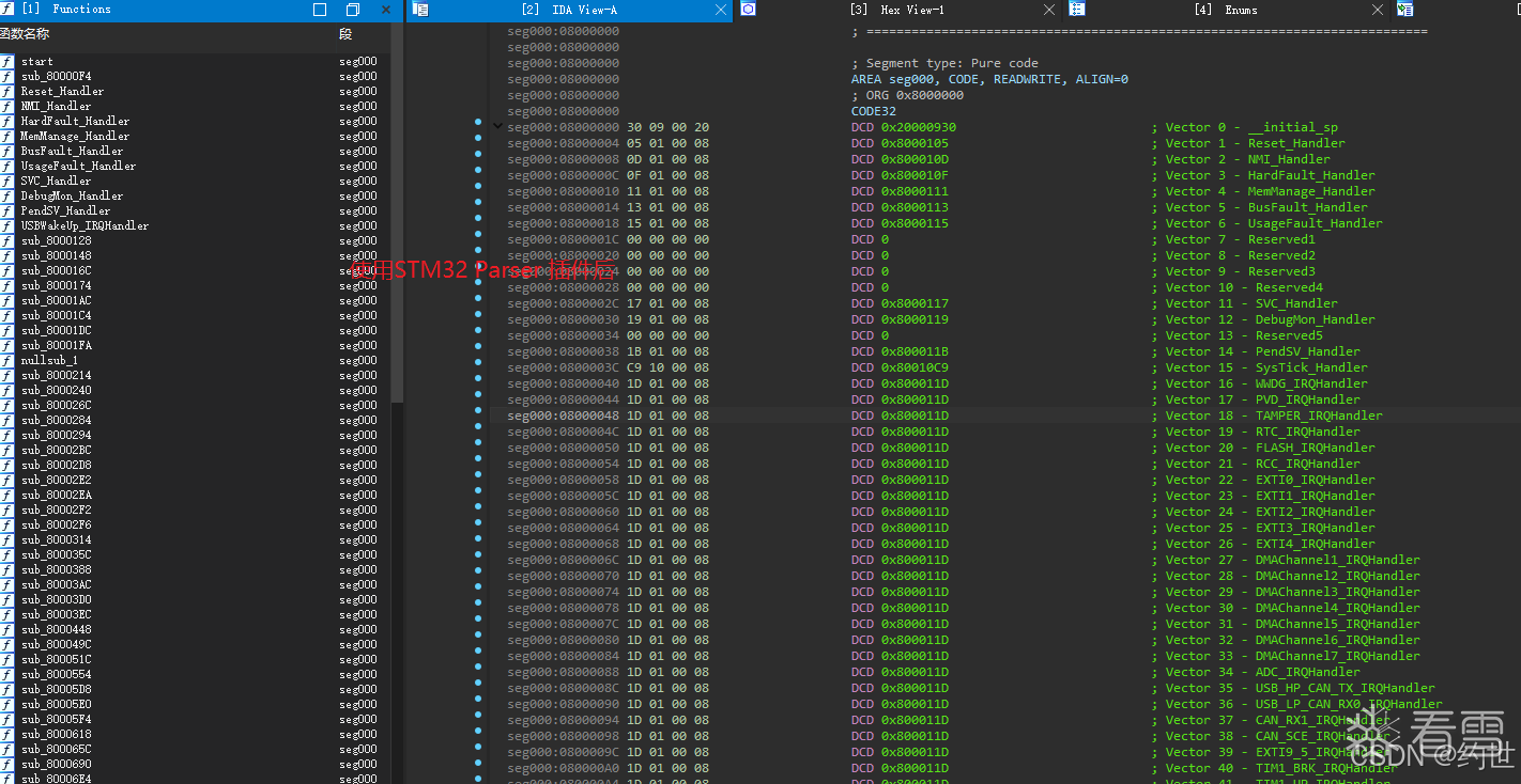

使用 STM32 Parser 插件处理后,按快捷键 Alt+F8 显示结果。
使用插件后
看到使用插件处理后,基本上矢量表函数能完全显示正常。

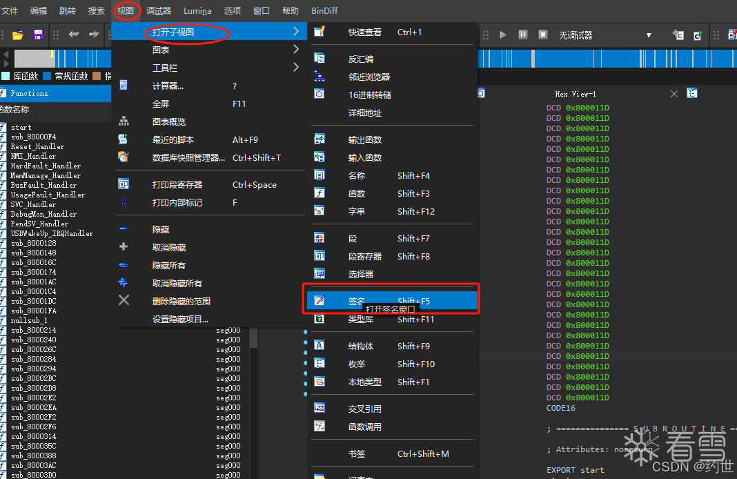

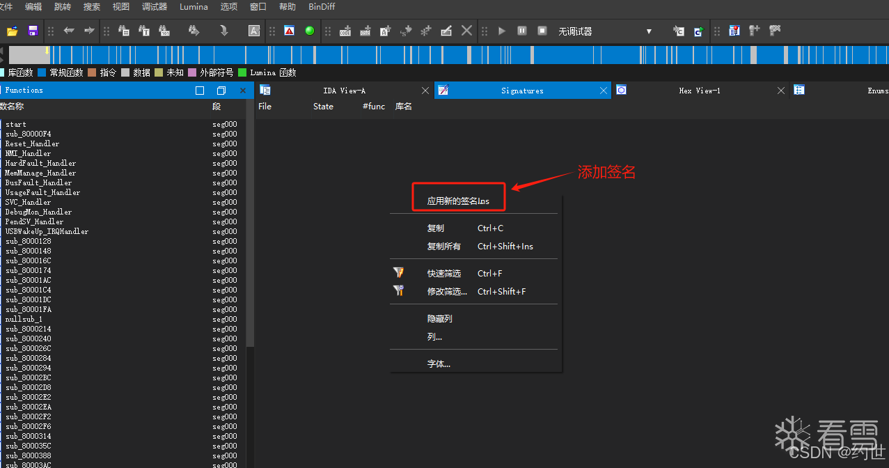

选择 "视图" -> "打开子视图" -> “签名”, 或者直接 shift+F5; 弹出签名窗口,右键添加签名文件签名

加载sig 文件,点击 OK 即可。

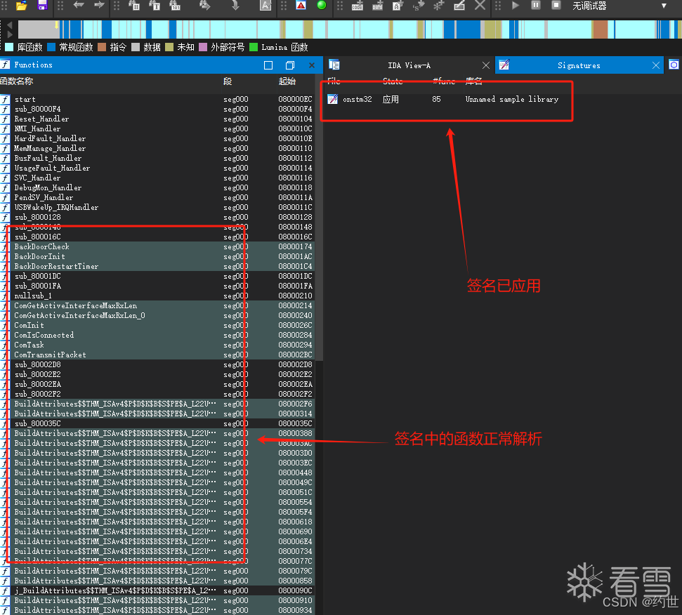

查看加载签名后的文件,很多函数都能解析了。签名函数加载成功后显示

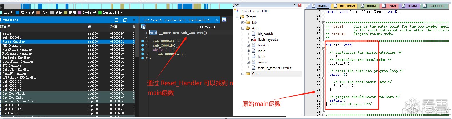

对比下,反编译后的成果和原始文件。
对比文件
现在基本能愉快的通过 IDA 查看相关的 C 函数 和 汇编函数 。
