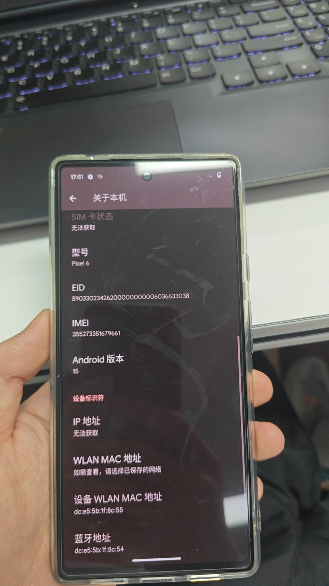

因为一些原因,手机升级到了 android15,现在需要降回 android13。 声明:仅做记录及分享,不负任何责任。

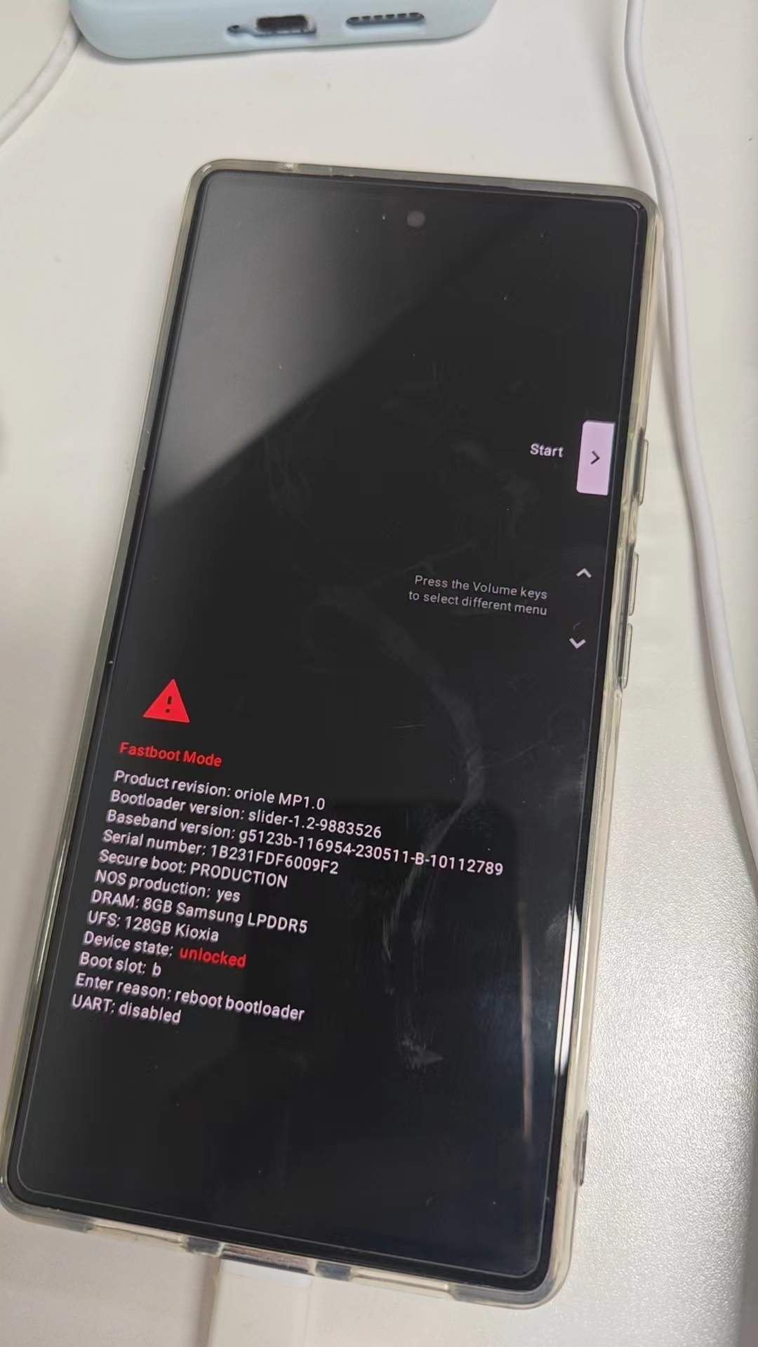

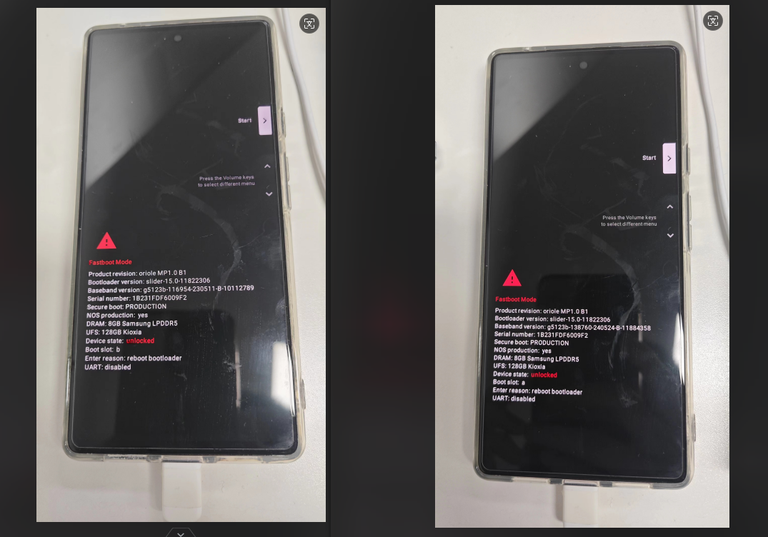

查看当前两个 bootloader 的版本,使用 fastboot set_active a 或者 fastboot set_active b 切换 bootloader 可以看到是不一致的,大佬提示当切换到低版本 bootloader时不要随便开机,很可能开机就变砖,而且这里还有个坑,执行了 fastboot set_active b 后 虽然槽位已经显示切为 b 了,但版本还是显示 a 槽的15,并没有更新 b 槽的版本,实际上此时 b 槽现在依然是低版本, 所以现在很可能开机就变砖,我的这张 b 槽低版本的图片好像是按 start , 但他没有开机,而是重启了 bootloader,这时它才真正的显示了 b 槽的版本

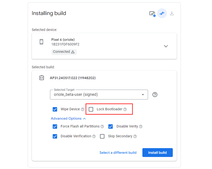

所以现在最好是两个槽位都刷到最新的15版本,因为现在是 b 槽位版本低所以执行 fastboot set_active b ,然后再刷一遍 android15 d60K9s2c8@1M7s2y4Q4x3@1q4Q4x3V1k6Q4x3V1k6X3L8r3q4K6K9q4)9J5k6h3q4F1k6s2u0G2K9h3c8Q4x3X3g2U0L8$3#2Q4x3V1k6H3M7X3g2$3K9h3g2%4i4K6u0r3N6X3W2U0i4K6u0V1j5X3g2@1j5e0u0Q4x3X3f1J5i4K6y4r3K9r3I4Q4x3@1c8*7K9q4)9J5k6r3y4F1 这里务必注意取消 Lock Bootloader 的勾选,根据我以前刷小米的经验,这里不取消八成就把你的 Bootloader 给锁上了
image-20240627191336802
小结: set bootloader a 刷一次官方包,然后 set bootloader b 再刷一次官方包

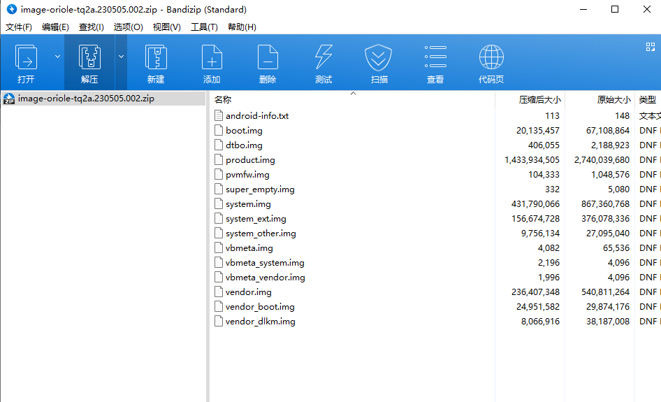

然后开始准备降级,把 android13 中的 img 拷贝到桌面
image-20240627192136393

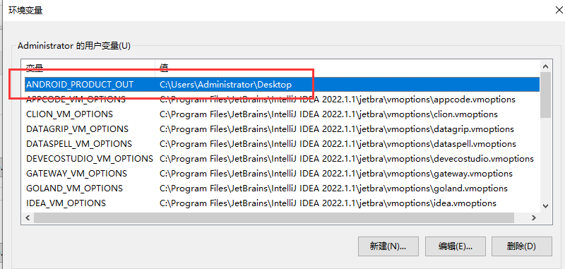

配置好桌面为环境变量
image-20240627192350546

我砖了两个 已经有经验了, 刷第一遍 **等正常开机之后** 进入Bootloader **切换卡槽不要重启**直接刷第二遍 **确保两边 Bootloader 版本一致**
