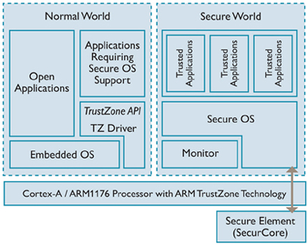

(这是一张ARM的TrustZone架构图)

为了能够安全的执行TrustZone的代码,需要一类特定的处理器。这类处理器可以执行两类代码,一类是安全代码(在安全世界中),一类是非安全代码(
在正常世界中
)。不是这类处理器的处理器,只能执行非安全代码。
(这里文章中的正常世界与安全世界如图,指的是在正常Linux内核上的世界,以及特意为安全世界服务的阉割版内核上的世界)

为了达到安全执行代码,TrustZone以及非TrustZone的代码要得到严格的分割。这将由安全世界(TrustZone内核及它的应用程序)和正常世界(安卓)来划分。
由之前的图你也能看出来,在正常世界里,用户模式(你的App)和系统模式(安卓内核)之间也有一个安全边界。
