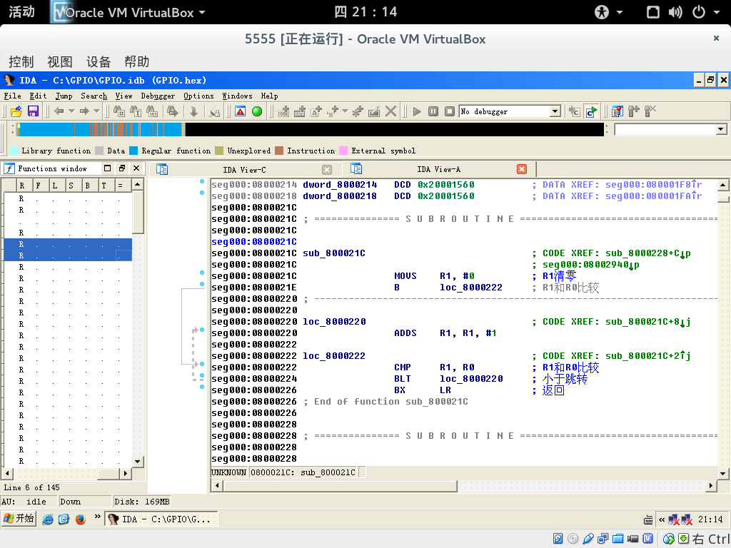

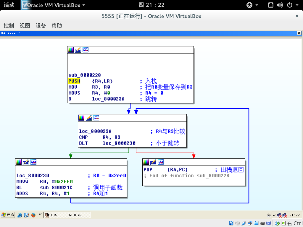

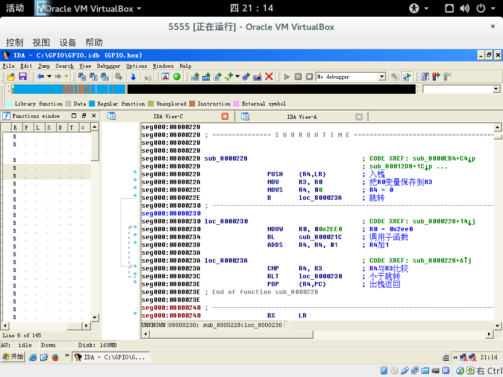

最近不顺,烧了块板子。
接着学点ARM汇编,这次是个for循环,但是我不会C语言啊。。这个C转过来的汇编真繁琐啊。。
seg000:08000228 sub_8000228                             ; CODE XREF: sub_8000EB4+C4p
seg000:08000228                                         ; sub_80012D8+1Cp ...
seg000:08000228                 PUSH    {R4,LR}         ; 入栈
seg000:0800022A                 MOV     R3, R0          ; 把R0变量保存到R3
seg000:0800022C                 MOVS    R4, #0          ; R4 = 0
seg000:0800022E                 B       loc_800023A     ; 跳转
seg000:08000230 ; ---------------------------------------------------------------------------
seg000:08000230
seg000:08000230 loc_8000230                             ; CODE XREF: sub_8000228+14j
seg000:08000230                 MOVW    R0, #0x2EE0     ; R0 = 0x2ee0
seg000:08000234                 BL      sub_800021C     ; 调用子函数
seg000:08000238                 ADDS    R4, R4, #1      ; R4加1
seg000:0800023A
seg000:0800023A loc_800023A                             ; CODE XREF: sub_8000228+6j
seg000:0800023A                 CMP     R4, R3          ; R4与R3比较
seg000:0800023C                 BLT     loc_8000230     ; 小于跳转
seg000:0800023E                 POP     {R4,PC}         ; 出栈返回

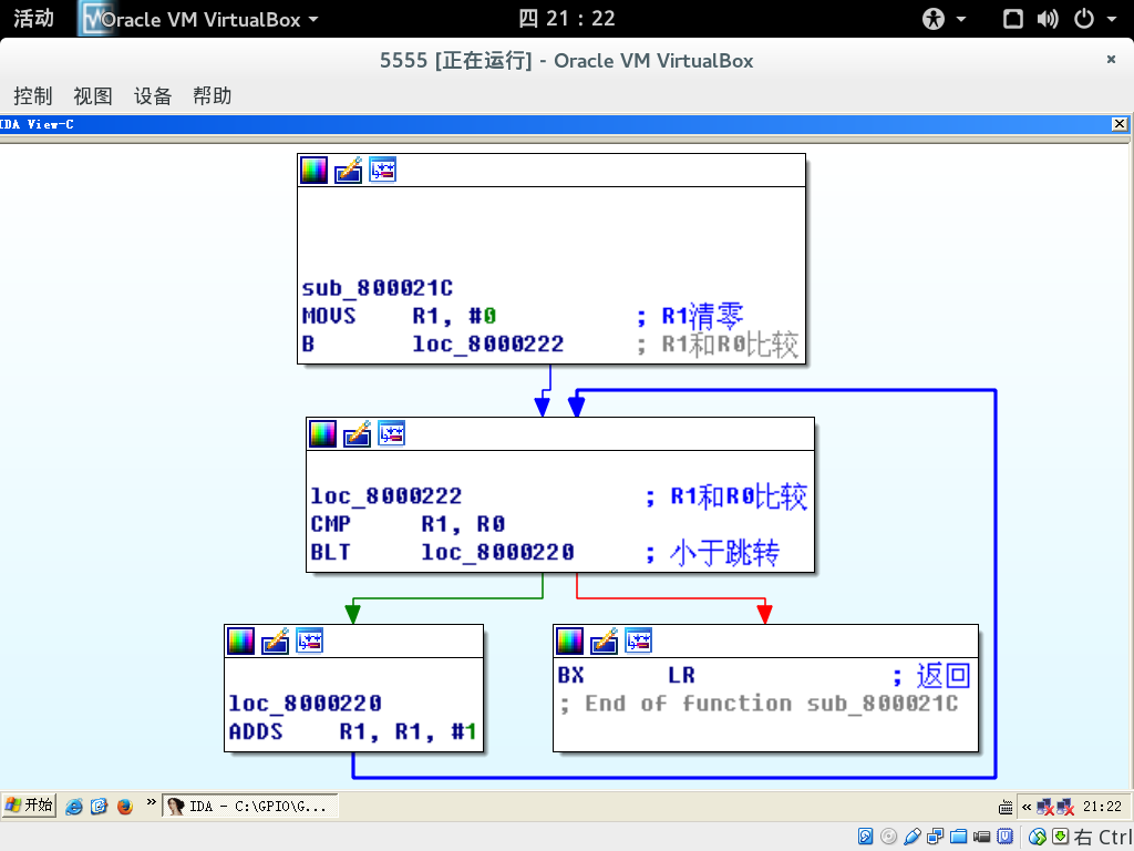

seg000:0800021C sub_800021C                             ; CODE XREF: sub_8000228+Cp
seg000:0800021C                                         ; seg000:08002940p
seg000:0800021C                 MOVS    R1, #0          ; R1清零
seg000:0800021E                 B       loc_8000222     ; R1和R0比较
seg000:08000220 ; ---------------------------------------------------------------------------
seg000:08000220
seg000:08000220 loc_8000220                             ; CODE XREF: sub_800021C+8j
seg000:08000220                 ADDS    R1, R1, #1
seg000:08000222
seg000:08000222 loc_8000222                             ; CODE XREF: sub_800021C+2j
seg000:08000222                 CMP     R1, R0          ; R1和R0比较
seg000:08000224                 BLT     loc_8000220     ; 小于跳转
seg000:08000226                 BX      LR              ; 返回

C语言出来的汇编非人类啊,看看我自己编的多么简练容易理解啊
xunhuan:
        push {r3, lr}
xunhuan1:
        movw r3, # 0x2ee0
xunhuan2:
        subs r3, # 1
        bne xunhuan2
xunhuan3:
        subs r0, # 1
        bne xunhuan1
        pop {r3, pc}

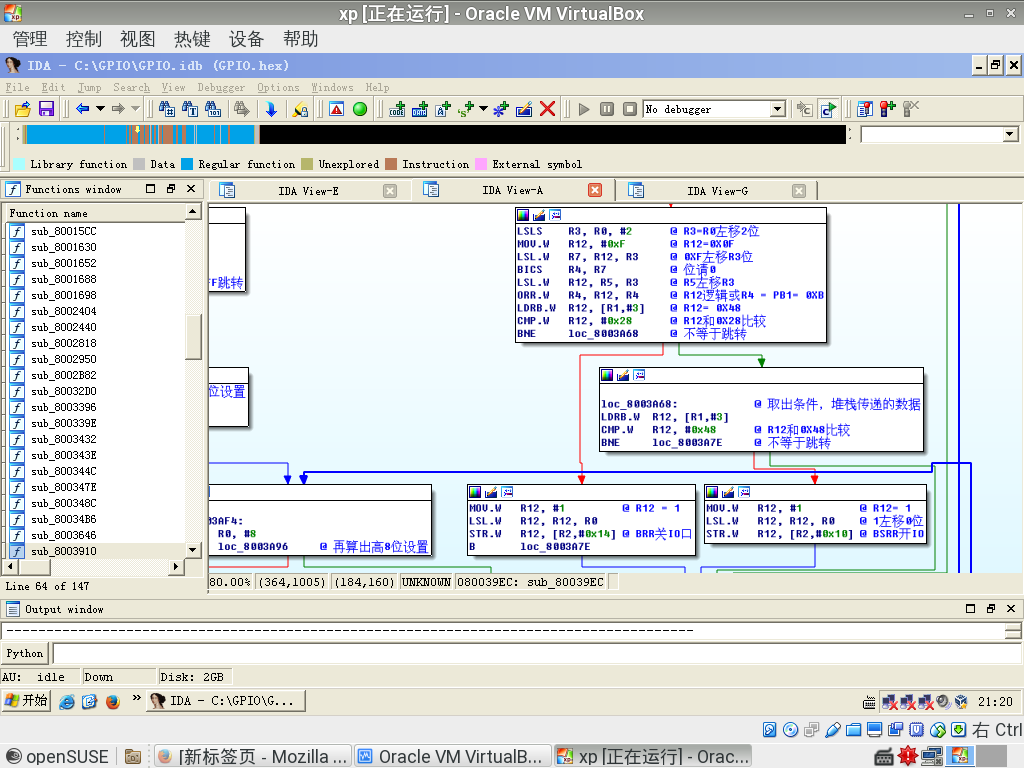

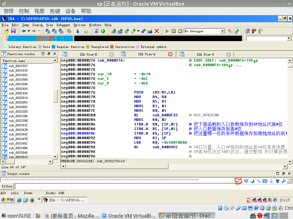

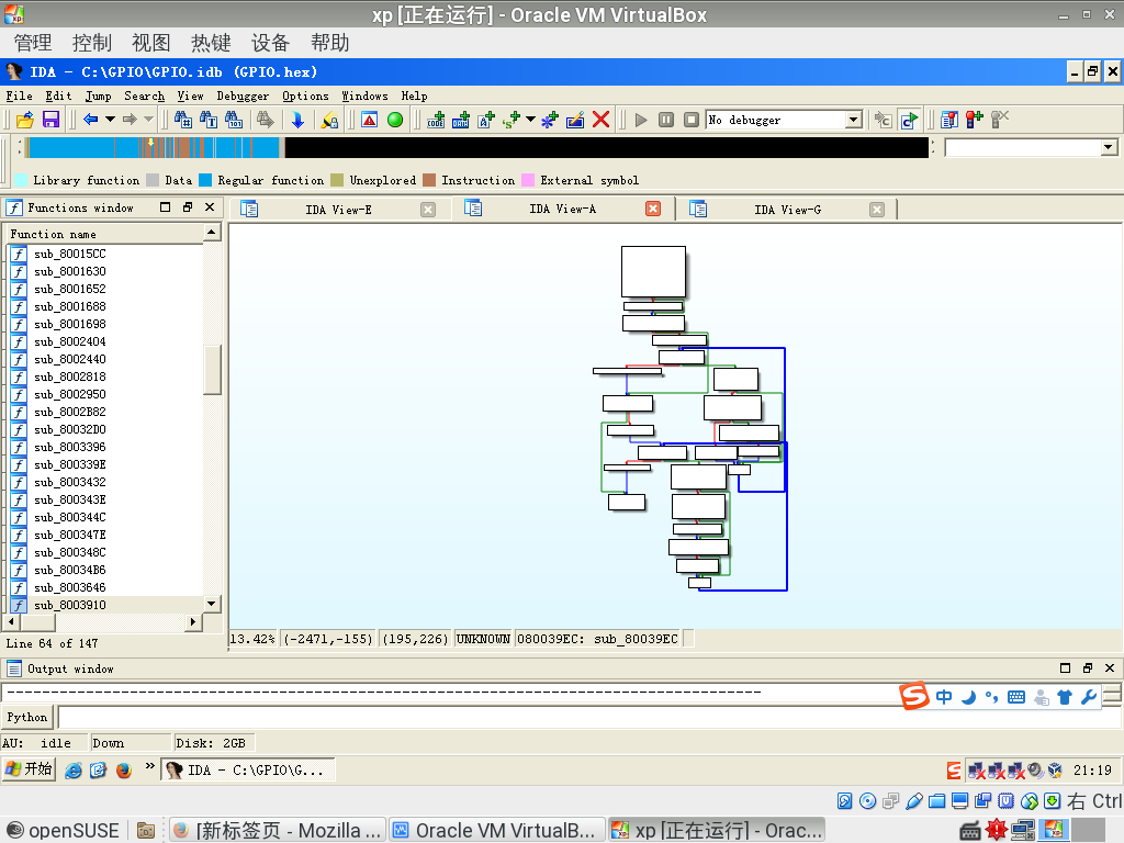

看一个函数库C语言出来的IO设置,真不知一般的繁琐,就为了体现计算能力么。。
@ IO口设置,入口SP指向的地址底16位是具体要设置哪一位,
@ SP高16位决定IO的状态,通过繁琐 的计算获得设置的模式
sub_80039EC:                                @ CODE XREF: sub_8000276+20p
                                        @ sub_800029C+20p
                PUSH.W        {R4-R8,LR}
                MOV        R2, R0                @ r2=0x40010c00        PB
                MOVS        R5, #0                @ R5=0
                MOVS        R6, #0                @ R6=0
                MOVS        R0, #0                @ R0=0
                MOVS        R3, #0                @ R3=0
                MOVS        R4, #0                @ R4=0
                MOVS        R7, #0                @ R7=0
                LDRB.W        R12, [R1,#3]        @ R12=0X48,利用堆栈传递的数据
                AND.W        R5, R12, #0xF        @ 0X48 & 0XF = 0X8
                LDRB.W        R12, [R1,#3]        @ r12=0x48
                TST.W        R12, #0x10        @ 检测第4位等不等于1
                BEQ        loc_8003A18        @ 等于0跳转
                LDRB.W        R12, [R1,#2]        @ R12=0X03 堆栈传递的数据
                ORR.W        R5, R12, R5        @ 0x03 逻辑或 0x08 = 0x0B
loc_8003A18:                                @ CODE XREF: sub_80039EC+22j
                LDRH.W        R12, [R1]        @ r12= 0x4000 堆栈传递的数据
                TST.W        R12, #0xFF        @ 测试底8等不等于0XFF
                BEQ        loc_8003A86        @ 等于0跳转
                LDR        R4, [R2]        @ 取出PB口底8位的设置
                MOVS        R0, #0                @ R0=0
                B        loc_8003A80
loc_8003A28:                                @ CODE XREF: sub_80039EC+96j
                MOV.W        R12, #1                @ r12= 1
                LSL.W        R3, R12, R0        @ R12左移R0位
                LDRH.W        R12, [R1]        @ R12=0X4000
                AND.W        R6, R12, R3        @ 0X4000与R3
                CMP        R6, R3                @ R6和R3比较
                BNE        loc_8003A7E        @ 不等于跳转
                LSLS        R3, R0,        #2        @ R3=R0左移2位
                MOV.W        R12, #0xF        @ R12=0X0F
                LSL.W        R7, R12, R3        @ 0XF左移R3位
                BICS        R4, R7                @ 位请0
                LSL.W        R12, R5, R3        @ R5左移R3
                ORR.W        R4, R12, R4        @ R12逻辑或R4 =        PB1= 0XB
                LDRB.W        R12, [R1,#3]        @ R12= 0X48
                CMP.W        R12, #0x28        @ R12和0X28比较
                BNE        loc_8003A68        @ 不等于跳转
                MOV.W        R12, #1                @ R12 =        1
                LSL.W        R12, R12, R0
                STR.W        R12, [R2,#0x14]        @ BRR关IO口
                B        loc_8003A7E
loc_8003A68:                                @ CODE XREF: sub_80039EC+6Cj
                LDRB.W        R12, [R1,#3]        @ 取出条件,堆栈传递的数据
                CMP.W        R12, #0x48        @ R12和0X48比较
                MOV.W        R12, #1                @ R12= 1
                LSL.W        R12, R12, R0        @ 1左移0位
                STR.W        R12, [R2,#0x10]        @ BSRR开IO
loc_8003A7E:                                @ CODE XREF: sub_80039EC+4Ej
                                        @ sub_80039EC+7Aj ...
                ADDS        R0, R0,        #1
loc_8003A80:                                @ CODE XREF: sub_80039EC+3Aj
                CMP        R0, #8                @ 0和8比较
                BCC        loc_8003A28        @ 如果小于跳转
                STR        R4, [R2]        @ 8位完成把设置的数据写入入口地址
loc_8003A86:                                @ CODE XREF: sub_80039EC+34j
                LDRH.W        R12, [R1]
                CMP.W        R12, #0xFF
                BLE        locret_8003AFA        @ 小于等于0XFF跳转
                LDR        R4, [R2,#4]        @ 读出高8位设置
                MOVS        R0, #0
                B        loc_8003AF4
loc_8003A96:                                @ CODE XREF: sub_80039EC+10Aj
                ADD.W        R12, R0, #8        @ R12=8
                MOV.W        R8, #1                @ R8= 1
                LSL.W        R3, R8,        R12        @ R8左移R12
                LDRH.W        R12, [R1]        @ 读出存在堆栈里的变量
                AND.W        R6, R12, R3        @ R12 & r3
                BNE        loc_8003AF2        @ 不等于跳转
                LSLS        R3, R0,        #2        @ R0 左移2位
                MOV.W        R12, #0xF        @ R12= 0XF
                LSL.W        R7, R12, R3        @ R12左移R3位
                BICS        R4, R7                @ 清0相应位
                ORR.W        R4, R12, R4        @ R12或R4
                LDRB.W        R12, [R1,#3]        @ 读出堆栈传递的数据
                BNE        loc_8003AD8        @ 不等于跳转
                ADD.W        R12, R0, #8        @ R8加8        表示高8位
                LSL.W        R8, R8,        R12        @ R8左移R12
                STR.W        R8, [R2,#0x14]        @ 写入关闭IO
loc_8003AD8:                                @ CODE XREF: sub_80039EC+DEj
                LDRB.W        R12, [R1,#3]        @ 取出堆栈传递的条件数据
                CMP.W        R12, #0x48        @ 然后用这个数据和0X48比较
                BNE        loc_8003AF2        @ 没到最高位继续计算
                ADD.W        R12, R0, #8        @ 表示高8位
                MOV.W        R8, #1                @ r8= 1
                LSL.W        R8, R8,        R12        @ 左移R12位
                STR.W        R8, [R2,#0x10]        @ 打开IO
loc_8003AF2:                                @ CODE XREF: sub_80039EC+C0j
                                        @ sub_80039EC+F4j
                ADDS        R0, R0,        #1
loc_8003AF4:                                @ CODE XREF: sub_80039EC+A8j
                CMP        R0, #8
                BCC        loc_8003A96        @ 再算出高8位设置
                STR        R4, [R2,#4]        @ 写入高8位设置
locret_8003AFA:                                @ CODE XREF: sub_80039EC+A2j
                POP.W        {R4-R8,PC}        @ 返回
2016-1-25 21:22
雪    币: 803
活跃值: (850)
能力值: ( LV4,RANK:40 )

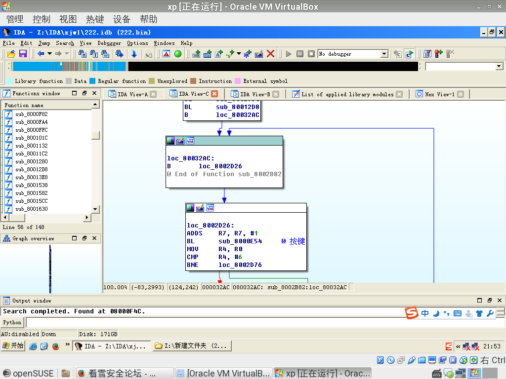

有个LCR表的固件想搞清他的算法,对LCR一窍不通啊,只能硬着头皮上了。 从while后面开始肯,今天肯了个按键的函
ROM:08000E54 sub_8000E54:                            @ CODE XREF: sub_8002950+1AEp
ROM:08000E54                                         @ sub_8002B82:loc_8002C92p ...
ROM:08000E54                 PUSH    {R4,LR}
ROM:08000E56                 BL      sub_8000D9A     @ 按键扫描
ROM:08000E5A                 MOV     R4, R0
ROM:08000E5C                 CBNZ    R4, loc_8000E8A @ R4不等于0跳转
ROM:08000E5E                 MOVS    R0, #0
ROM:08000E60                 LDR     R1, =0x2000000C
ROM:08000E62                 STR     R0, [R1]        @ 保存R0到0X20000000C
ROM:08000E64                 LDR     R0, =0x20000010
ROM:08000E66                 LDR     R0, [R0]        @ 读出0X20000010里的数据放到R0
ROM:08000E68                 CBZ     R0, loc_8000E70 @ 等于0跳转
ROM:08000E6A                 LDR     R0, =0x20000010
ROM:08000E6C                 LDR     R0, [R0]        @ 读0X20000000C里面的数据到R0
ROM:08000E6E                 UXTB    R4, R0          @ 扩展到32位
ROM:08000E70
ROM:08000E70 loc_8000E70:                            @ CODE XREF: sub_8000E54+14j
ROM:08000E70                 LDR     R0, =0x20000014
ROM:08000E72                 LDR     R0, [R0]        @ 读取0X200000014到R0
ROM:08000E74                 CBZ     R0, loc_8000E7C @ 等于0跳转
ROM:08000E76                 LDR     R0, =0x20000014
ROM:08000E78                 LDR     R0, [R0]        @ 读取0X200000014到R0
ROM:08000E7A                 UXTB    R4, R0          @ 扩展到32位
ROM:08000E7C
ROM:08000E7C loc_8000E7C:                            @ CODE XREF: sub_8000E54+20j
ROM:08000E7C                 MOVS    R0, #0
ROM:08000E7E                 LDR     R1, =0x20000014
ROM:08000E80                 STR     R0, [R1]        @ 读取0X20000014到R0
ROM:08000E82                 LDR     R1, =0x20000010
ROM:08000E84                 STR     R0, [R1]        @ 读取0X20000010到R0
ROM:08000E86                 MOV     R0, R4          @ R0=R4
ROM:08000E88
ROM:08000E88 locret_8000E88:                         @ CODE XREF: sub_8000E54+5Ej
ROM:08000E88                 POP     {R4,PC}
ROM:08000E8A @ ---------------------------------------------------------------------------
ROM:08000E8A
ROM:08000E8A loc_8000E8A:                            @ CODE XREF: sub_8000E54+8j
ROM:08000E8A                 LDR     R0, =0x2000000C
ROM:08000E8C                 LDR     R0, [R0]        @ 读取0X2000000C里面的数据到R0
ROM:08000E8E                 ADDS    R0, R0, #1      @ R0 +1
ROM:08000E90                 LDR     R1, =0x2000000C
ROM:08000E92                 STR     R0, [R1]        @ 把数据写会0X20000000C
ROM:08000E94                 MOV     R0, R1          @ R0=0X20000000C
ROM:08000E96                 LDR     R0, [R0]        @ 读取0X2000000C到R0
ROM:08000E98                 CMP     R0, #2          @ R0与2比较
ROM:08000E9A                 BNE     loc_8000EA0     @ 不等于跳转
ROM:08000E9C                 LDR     R0, =0x20000010 @ 等于2, R0=0X20000010
ROM:08000E9E                 STR     R4, [R0]        @ R4存到0X20000010
ROM:08000EA0
ROM:08000EA0 loc_8000EA0:                            @ CODE XREF: sub_8000E54+46j
ROM:08000EA0                 LDR     R0, =0x2000000C
ROM:08000EA2                 LDR     R0, [R0]        @ 读取0X2000000C里面的数据到R0
ROM:08000EA4                 CMP     R0, #0xC8       @ R0和0XC8比较
ROM:08000EA6                 BNE     loc_8000EB0     @ 不等于跳转
ROM:08000EA8                 ADD.W   R0, R4, #0x1E   @ R4加0X1E放到R0
ROM:08000EAC                 LDR     R1, =0x20000014
ROM:08000EAE                 STR     R0, [R1]        @ R0储存到0X20000014
ROM:08000EB0
ROM:08000EB0 loc_8000EB0:                            @ CODE XREF: sub_8000E54+52j
ROM:08000EB0                 MOVS    R0, #0          @ R0=0
ROM:08000EB2                 B       locret_8000E88  @ 返回
