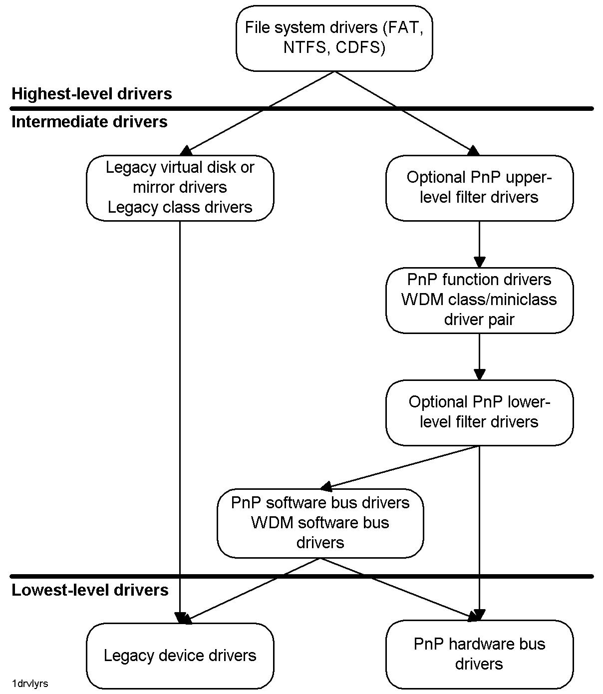

下图将内核模式驱动分为几种类型。
内核驱动的种类
如上图所述,在驱动栈中有三种基本的内核驱动类型:最高层,中层,和最底层驱动。每种驱动之间结构只是微小的差异,但功能上却有很大的区别。
最高层驱动(highest driver)。最高层驱动包括提供文件系统的文件系统驱动(FSDs) ,列如: NTFS
File allocation table (FAT)
CD-ROM file system (CDFS)
最高层驱动总是基于下层驱动的支持,比如中间层功能驱动或最底层硬件总线驱动。
中间层驱动(intermediate dirver),比如虚拟磁盘,映像,或者特定设备类型的类驱动(class driver) 。中间层驱动基于下层驱动的支持。中间层驱动还可细分成如下几种类型: 功能驱动(function driver)控制I/O总线上的特定的外围设备。
过滤驱动(filter driver)将自身插入功能驱动之上或者之下。
软总线驱动(software bus driver)包含一系列的子设备,而包括高层类,功能或者过滤驱动都可以挂钩在这些子设备上。
例如,一个控制多设备多功能适配器的驱动可以称之为软总线驱动。
任何由系统提供的定义系统的类/子类(class/subclass)接口的类驱动(class driver)就功效来说都是一种与多个的子类驱动(miniclass driver) 相联的中间层驱动(有时候也称这种子类驱动为子驱动[minidriver])。每一个类/子驱动(class/minidriver)对提供了功能驱动或者软总线驱动同等的功能。
最底层驱动(lowest driver) 控制了与外设相连I/O总线 。最底层 驱动不基于任何其他下层驱动。 硬件 总线驱动(bus driver) 是由系统提供的,通常用来进行I/O总线的动态配置 。 硬件总线驱动与即插即用管理器一同为所有连接到I/O总线的子设备配置和重新配置系统硬件资源,(硬件总线驱动包括windows2000之前发行的NT构架操作系统的HAL组件的一部分功能。)
传统驱动(legacy driver)直接控制物理设备,是最底层驱动。
