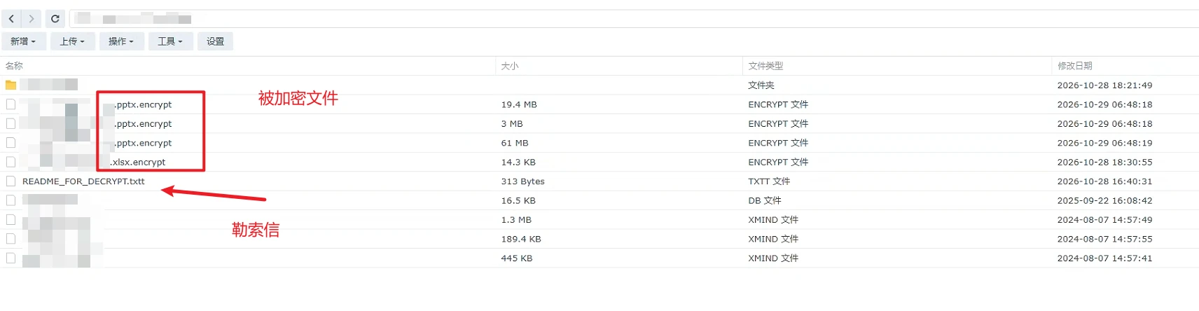

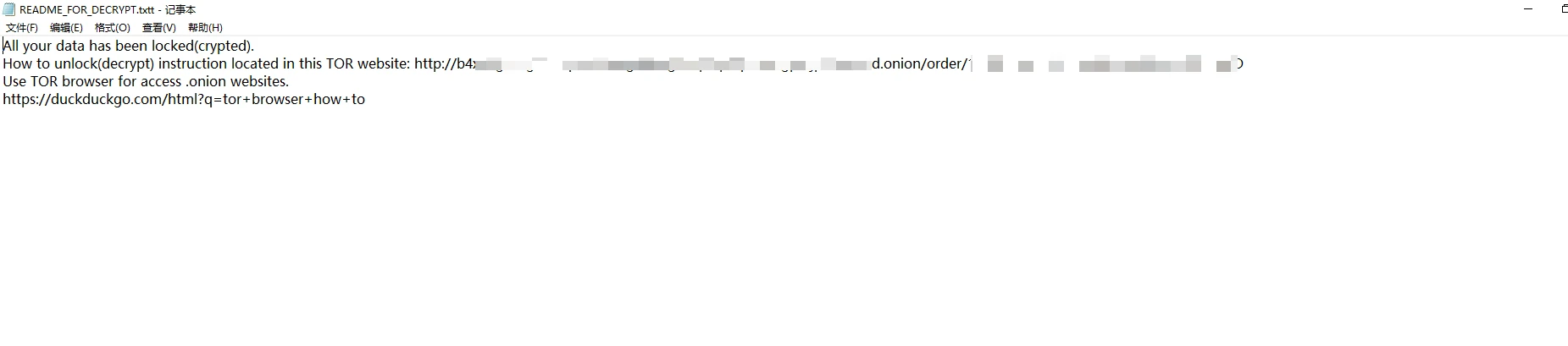

新接到的受害现场显示,多个文档在原扩展名后被追加 .encrypt,原文件已无法正常打开,目录中同时出现勒索信文件。
受害NAS中的文件被追加 .encrypt 后缀,目录内出现勒索信文件。
勒索信称数据已被加密,引导受害者通过Tor浏览器访问指定暗网站点获取后续指引。相关暗网地址已做脱敏处理,本文仅保留事件识别所需的信息。
勒索信要求受害者访问指定暗网站点,敏感地址已脱敏。

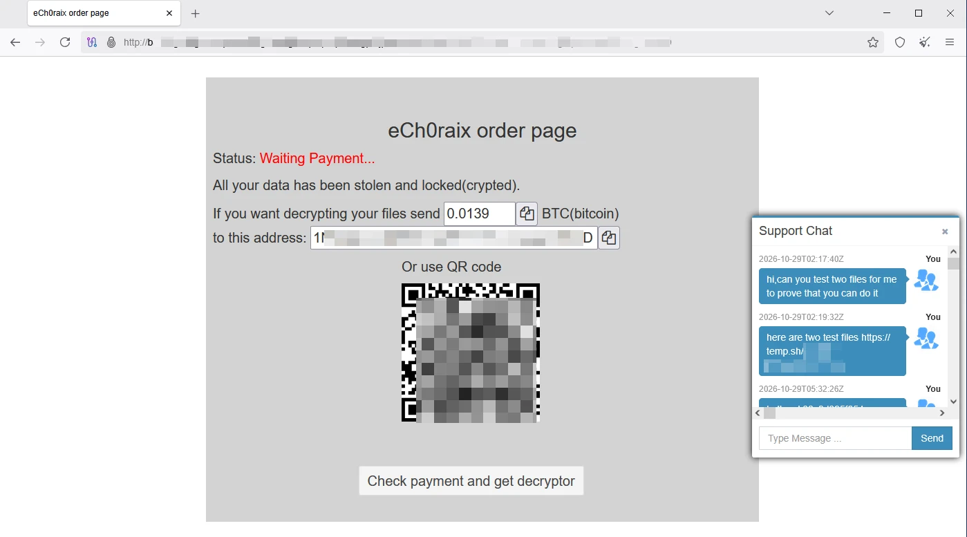

结合加密后缀、勒索信和暗网页面标题,我们目前暂将该家族称为 eCh0raix。这一称呼用于当前事件沟通,不代表现阶段已经确认所有相关样本均与历史家族同源,后续仍需进行代码和行为比对。
与上一篇LOCK3D事件相比,该暗网页面更为简洁。页面显示支付状态、虚拟货币金额、钱包地址和二维码,并提供支付检查与解密器获取入口,右下角设有Support Chat在线对话框。
勒索页面集成支付状态检查、解密器获取入口和在线对话框,钱包与二维码信息已脱敏。
按照页面设计,支付状态检测和解密程序获取均由站点完成,人工沟通环节进一步减少。但页面声称的数据情况不能替代取证结论,是否发生数据窃取仍应以现场日志和外联记录为准。

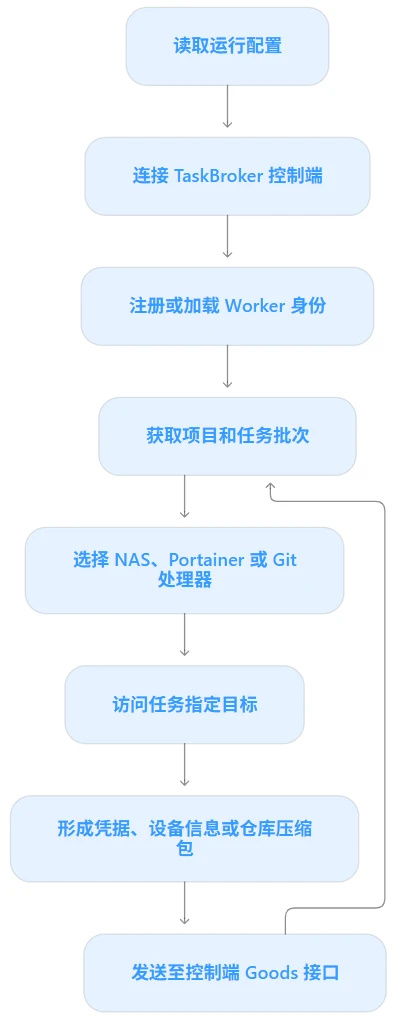

TaskBrokerWorker从注册身份、获取任务到访问目标并回传结果的总体流程。
逆向分析显示,该组件并非单一功能的加密程序,而是具备持续任务控制与远程操作能力的Worker,核心功能包括:
  1. **持续接收任务:**完成Worker注册后,通过心跳、活动项目轮询和批次分派获取任务,并将执行结果回传控制端。
  2. 远程控制设备: 支持交互式PTY终端、文件列举、读取、上传、重命名、创建目录和删除等操作。
  3. **验证凭据并获取数据:**支持Synology和Portainer凭据验证,可导出暴露的Git仓库,普通结果通过 Goods 接口回传,Git仓库则以ZIP归档上传。
  4. 维持驻留与自我更新。 具备计划任务持久化和自我更新能力,运行时将进程标题改为 worker,默认抑制控制台日志。
需要特别区分,TaskBrokerWorker是攻击链中的远程控制与任务执行组件,不能直接等同于eCh0raix加密器。它与后续加密阶段如何衔接,仍需结合现场时间线继续确认。但从其任务类型看,攻击者已经具备批量验证NAS凭据、控制Linux设备并回传结果的条件,这也是本轮事件需要尽快预警的原因之一。

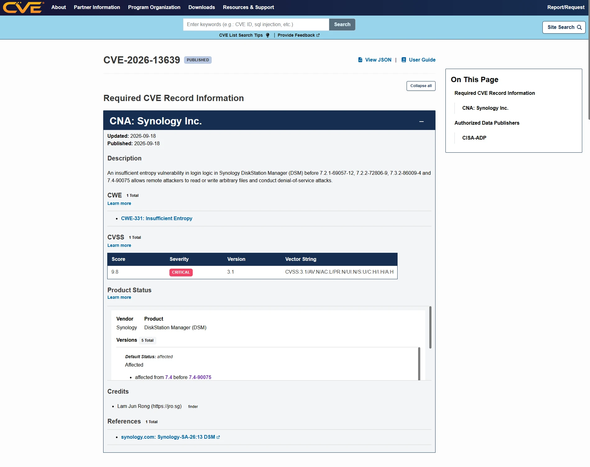

  • CVE-2026-13639:DSM登录逻辑存在熵不足问题,远程攻击者可读写任意文件并实施拒绝服务,CNA评分为9.8。

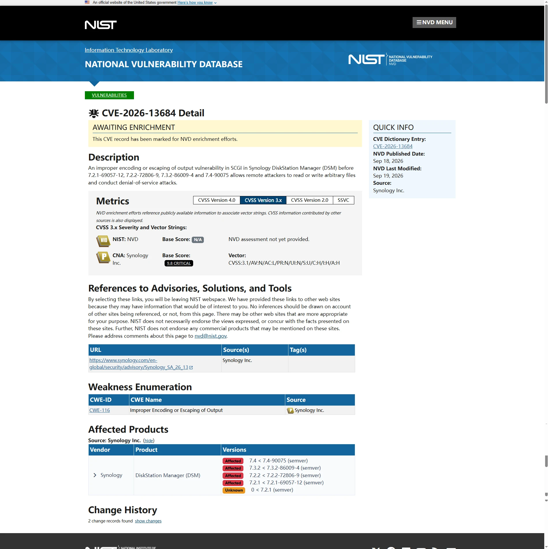

  • CVE-2026-13684:DSM的SCGI输出编码或转义不当,影响描述同样包括远程读写任意文件和拒绝服务,CNA评分为9.8,NVD页面仍待补充分析。
CVE-2026-13639官方记录包含漏洞描述、9.8分评级及受影响版本信息。
NVD收录的CVE-2026-13684记录显示,该漏洞涉及SCGI输出编码或转义不当。
两项公开记录列出的修复版本边界均包括:
  • 7.2.1-69057-12
  • 7.2.2-72806-9
  • 7.3.2-86009-4
  • 7.4-90075

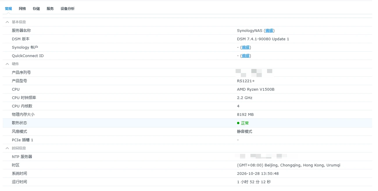

然而,在上一个案例中,受害设备运行的版本为 DSM 7.4.1-90080 Update 1,已经高于上述修复边界。仅凭这两个CVE的公开版本范围,无法直接解释该现场。
另一受害设备的版本为DSM 7.4.1-90080 Update 1
现有反馈中同样包括7.4.1最新版本同样遭到勒索的情况,该反馈也无法直接纳入上述明确列出的受影响版本范围,但具体产品、升级时间与入侵入口仍需进一步核实。版本号能够提供排查线索,不能替代真实的入侵时间线。

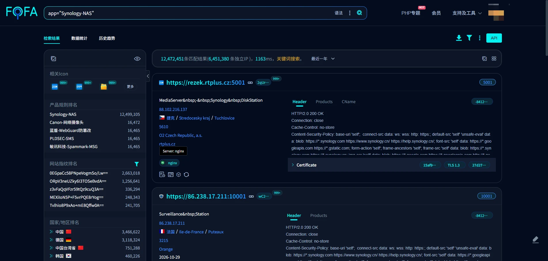

在FOFA进行检索,最近一年显示 12,472,451条匹配结果、6,451,380条独立IP,即约1247万条匹配结果、约645万条独立IP。
FOFA检索显示约1247万条匹配结果和约645万条独立IP,统计范围为最近一年。
这组数据说明群晖NAS相关服务的互联网暴露面值得重视,但需要准确理解统计口径。同一设备可能因多个端口、服务或历史记录产生多条结果,独立IP也不一定对应独立物理设备,动态地址、共享出口和指纹识别误差同样会影响统计。
因此,测绘结果不等于真实在线设备总数,更不等于本轮攻击的受害数量。它能够提供的是风险暴露面的参考,不应被直接换算成感染规模。

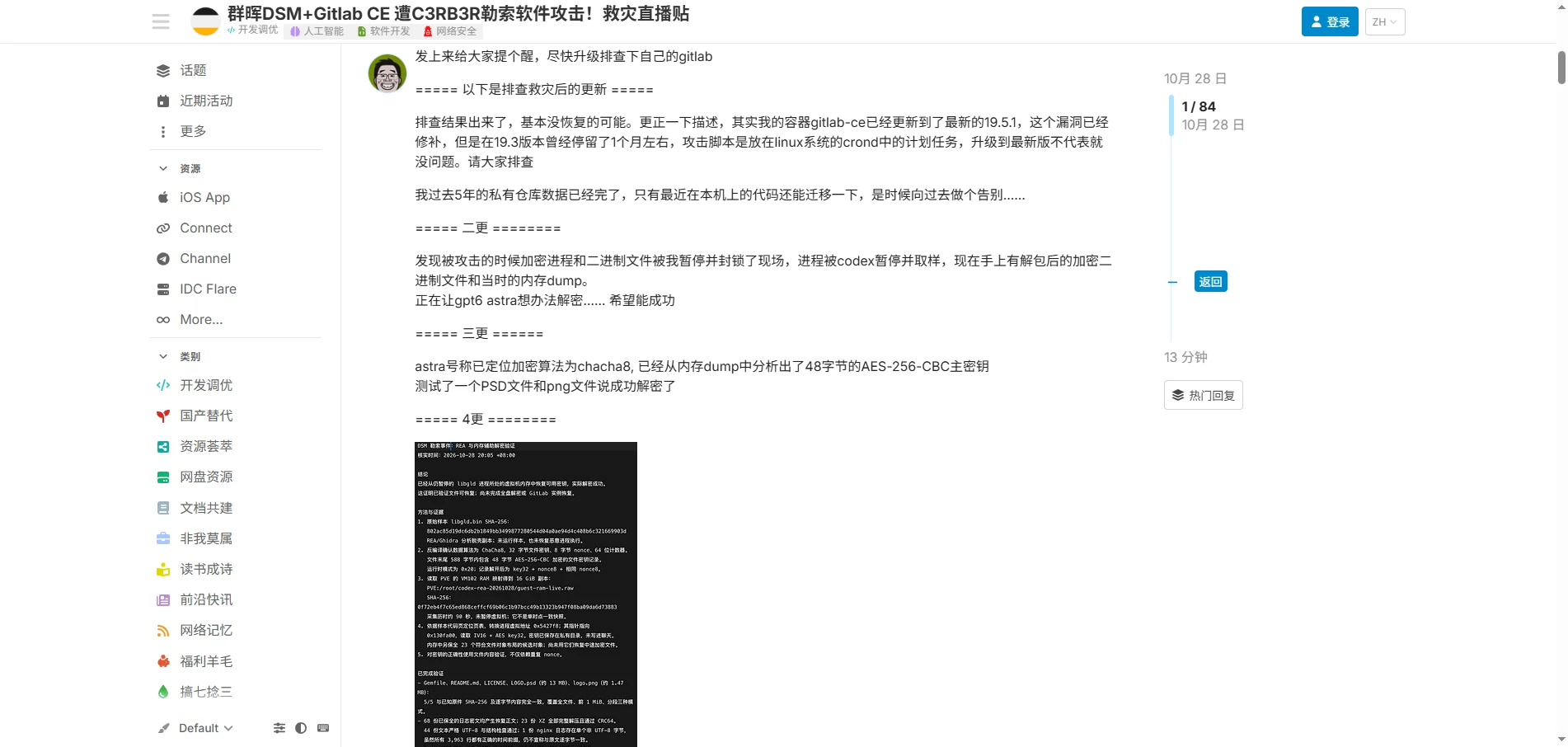

在LOCK3D事件的相关讨论中,我们关注到一则公开个案。据受害者公开描述,其在发现加密过程中暂停相关进程并转储内存,随后借助AI分析内存中的密钥材料,成功解密了部分PSD和PNG文件。
公开论坛中的个案描述了暂停加密进程、转储内存并借助AI分析后解密部分文件的过程。
这类恢复思路高度依赖现场状态、处置时机和运气。只有在加密进程、密钥材料及内存状态仍保留等条件同时满足时,内存分析才可能有意义。重启设备、结束进程或继续加密,都可能破坏原有条件。
该案例尚未由我们独立复现,仅供参考,不是通用解密方法,也不构成恢复承诺。如果发现NAS正在加密,建议先隔离网络并尽快联系专业团队,不要贸然重启、终止进程或继续写入数据,以免破坏可能存在的恢复与取证条件。
