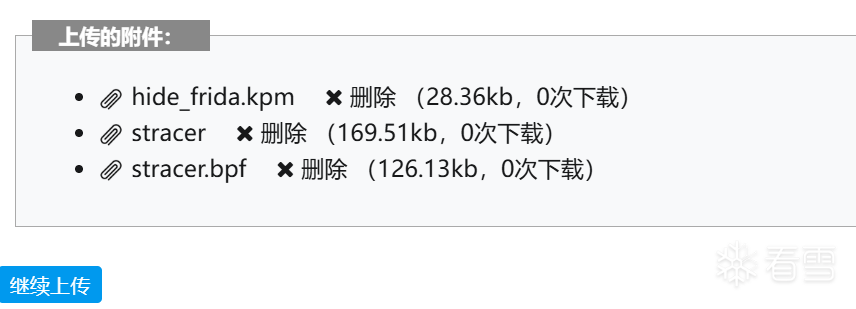

本文是比较详细的入门级实操教程,详细记录了我为了实现上面一劳永逸工具组的落地流程,以及避坑指南。附件提供成品。

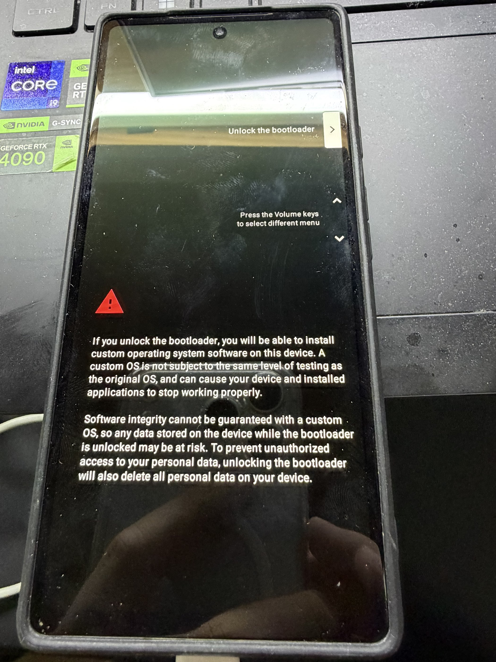

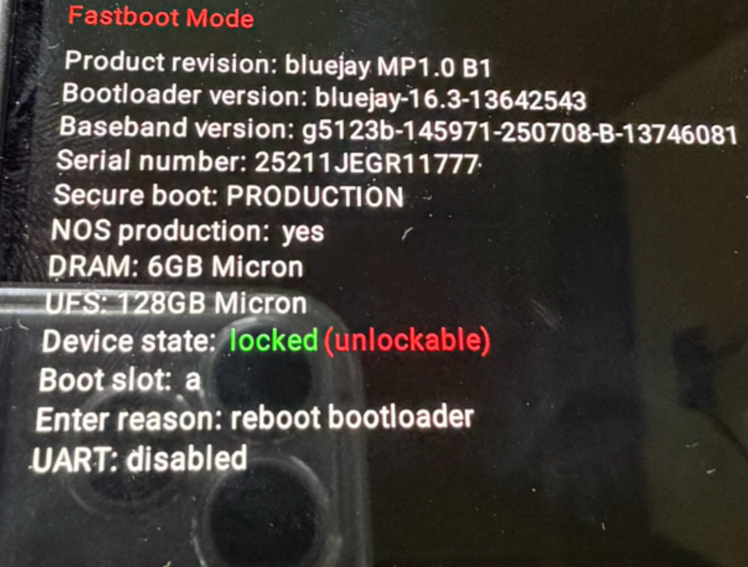

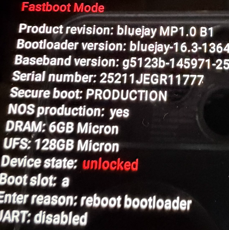

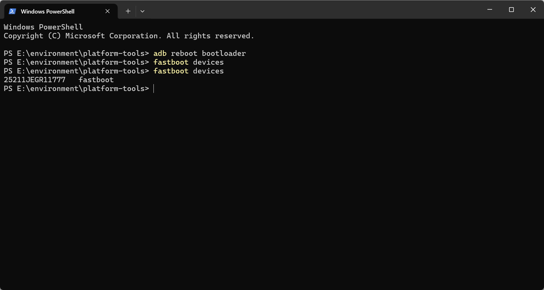

能不能解锁就要先进入Fastboot模式,也就是这个页面。
可以通过adb命令进入
然后去看,这里显示unlockable说明OEM解锁是允许的

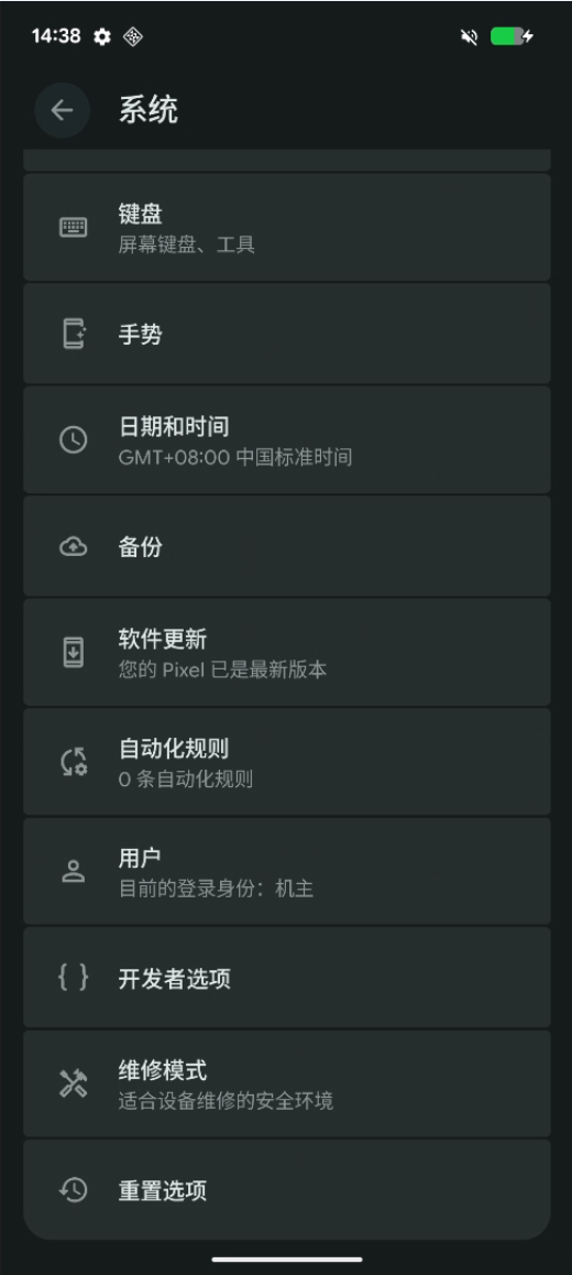

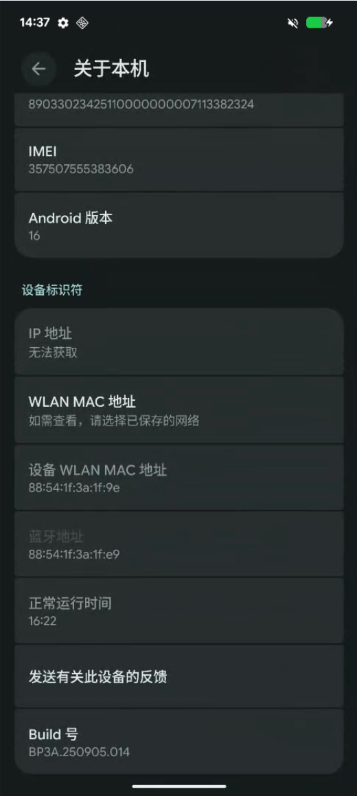

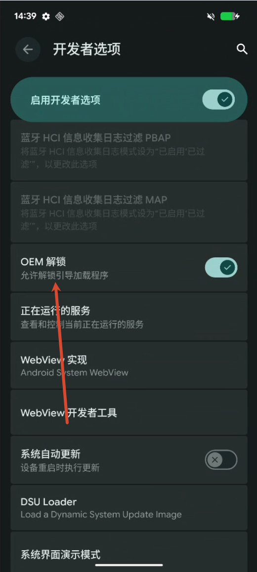

首先打开开发者模式,关于本机里面狂点build号后即可进入开发者模式
然后找到开发者模式
打开OEM

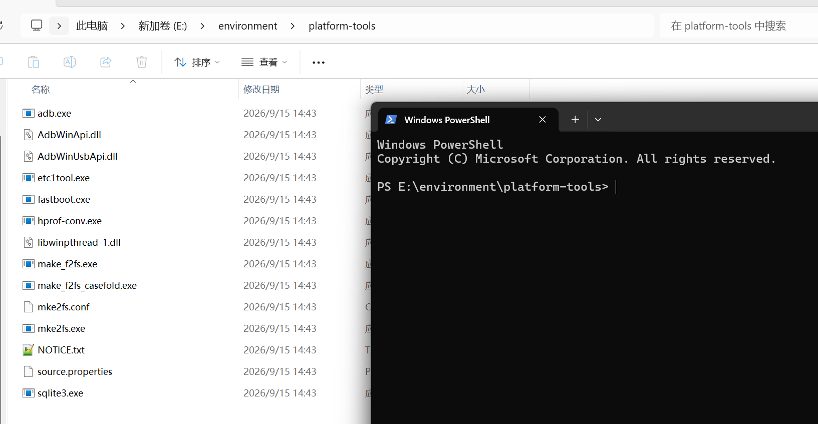

下载一下platform-tools,里面有 adb 和 fastboot 两个工具
下载好后解压到文件夹
进入fastboot
确认 fastboot 能认到设备:
我这里用的数据线无法找到设备,更换了买iqoo手机送的数据线就可以了,很多线连adb都无法识别到设备一般都是充电线,必须要去网上买数据线(明确标注"支持数据传输 / Data Sync"的线)
执行解锁
执行完这个命令并非就是解锁好了,只是可以选择解锁了
33e5eff76c613dd3556086bbd06859eb

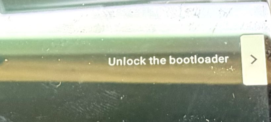

还需要手动去选择,这里通过音量按键上下切换到Unlock the bootloader
然后按下电源键确认
这样就是解锁好了

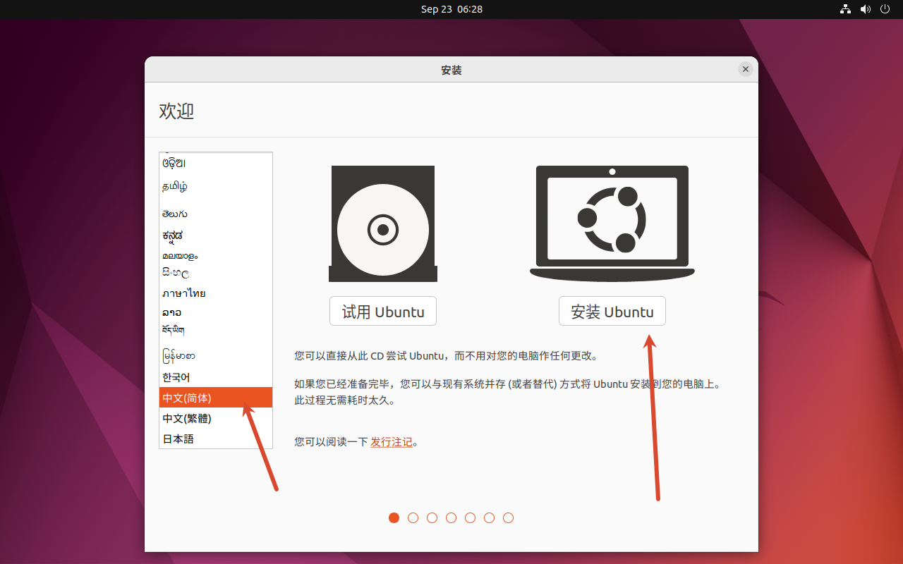

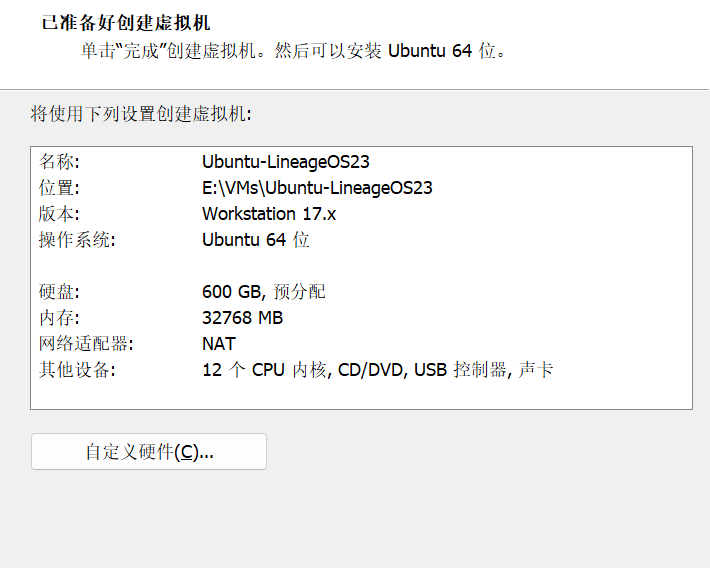

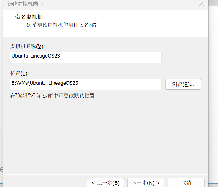

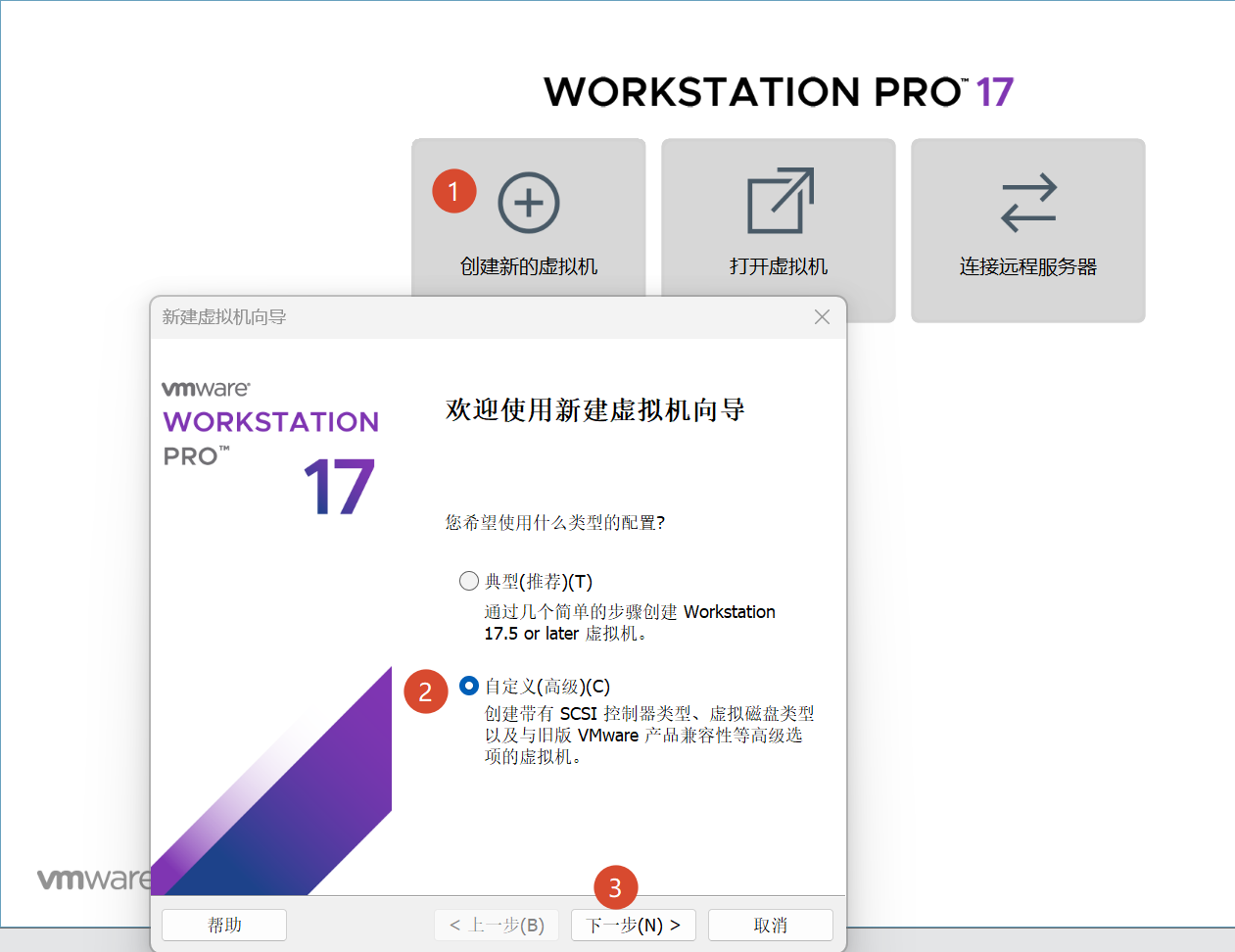

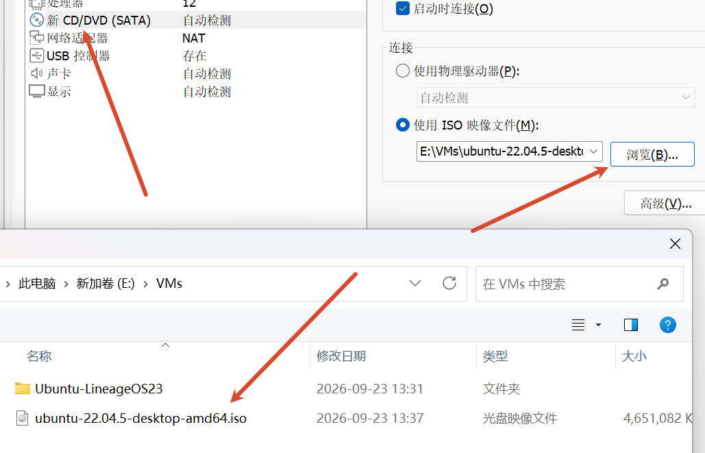

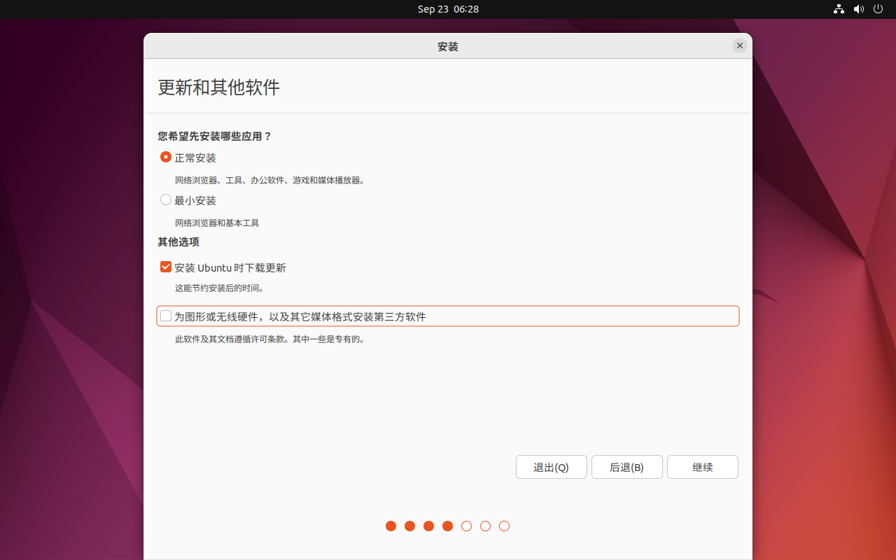

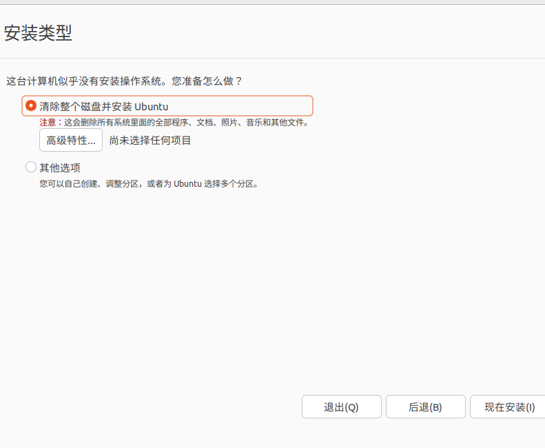

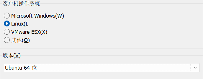

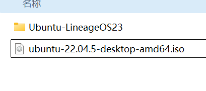

在安装路径创建这么两个文件夹 VMS 和VMS\Ubuntu-LineageOS23

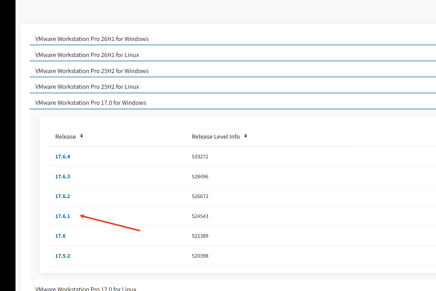

下载地址
[下载地址](76eK9s2c8@1M7s2y4Q4x3@1q4Q4x3V1k6Q4x3V1k6K6N6i4m8H3L8%4u0@1i4K6u0W2j5Y4u0G2j5h3c8U0L8$3#2Q4x3X3g2U0L8$3#2Q4x3V1k6Y4M7X3!0#2M7q4)9J5c8X3g2U0P5q4)9J5c8Y4m8J5L8$3c8#2j5%4c8V1L8%4N6F1L8r3!0S2k6s2y4Q4x3@1k6K6N6h3u0X3j5h3#2A6L8s2W2Q4x3@1c8h3e0i4N6S2M7X3f1`. Workstation Pro&freeDownloads=true)

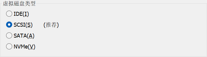

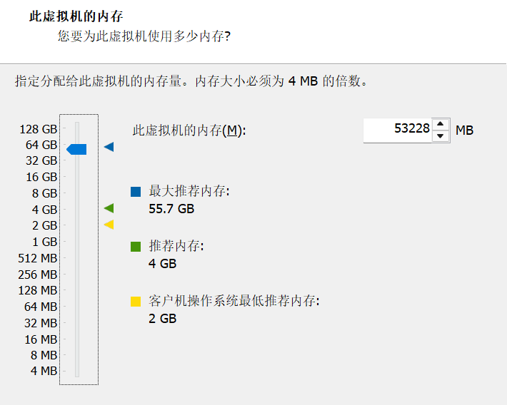

硬件兼容性:Workstation 17.x
安装来源:稍后安装操作系统
网络类型:使用网络地址转换
I/0 控制器类型:LSI Logic (L) 就是默认的那个

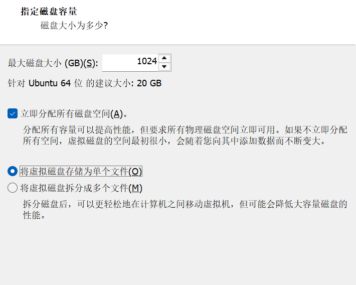

选择磁盘:创建新虚拟磁盘

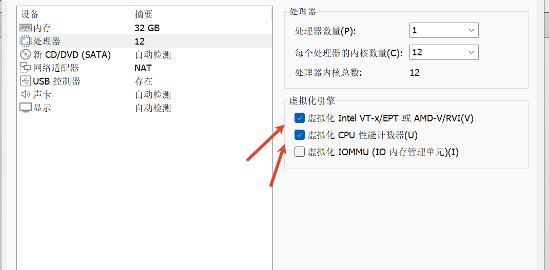

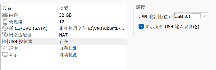

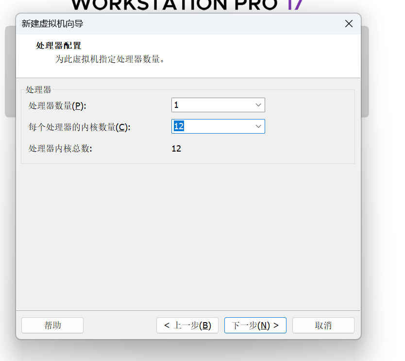

这里点击自定义硬件
勾选
切换到usb3.1
然后点击关闭,再点击完成

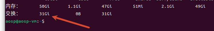

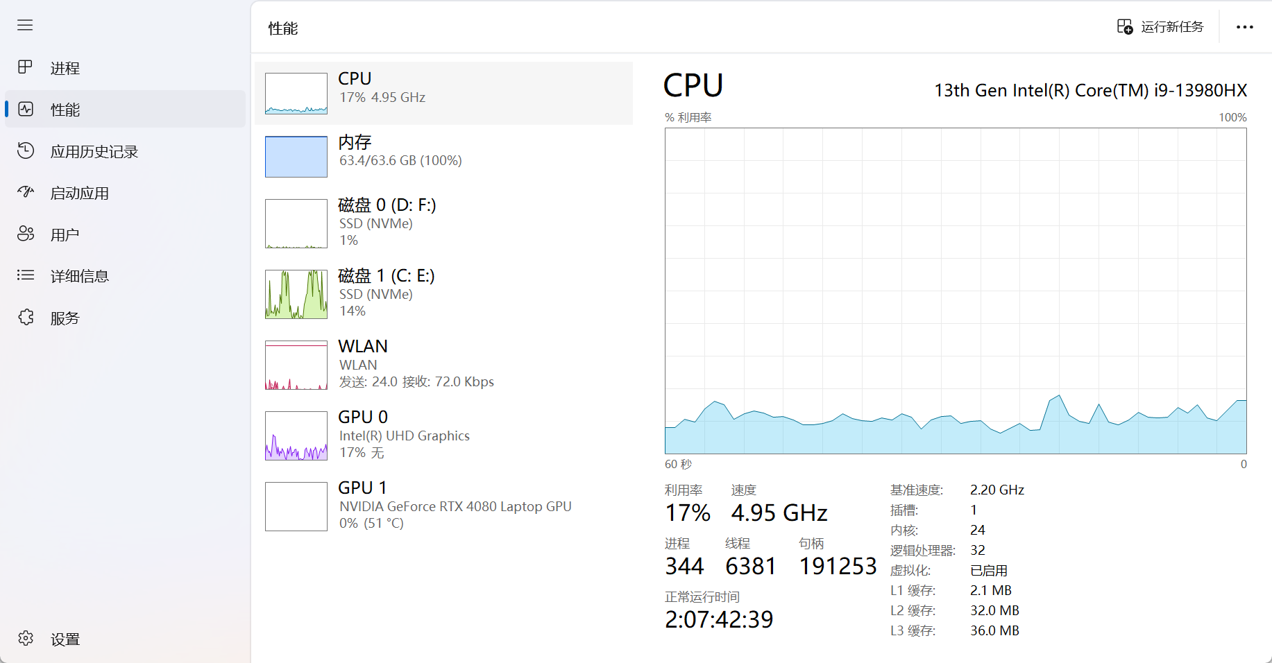

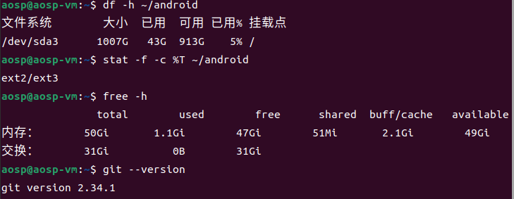

我这边拉取+编译总共花了一天半左右,配置如下可以作为参考
重启后分辨率自适应和剪贴板共享就正常了。
其中 ​libncurses5​ 是必须的,AOSP 里部分预编译 host 工具仍然链接 ncurses5,缺了会报 ​libncurses.so.5: cannot open shared object file​。​android-sdk-platform-tools-common 提供 adb 的 udev 规则,否则非 root 下连手机会显示 no permissions。
配置 PATH
验证

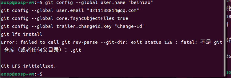

core.fsyncObjectFiles true 会强制 git 写对象时落盘,牺牲一点速度换取异常断电/写入中断时的数据安全,对虚拟机环境很有必要。
git lfs install​ 在非 git 目录下会附带一句 rev-parse 的报错,只要最后输出 ​Git LFS initialized. 就是成功的,可以忽略。

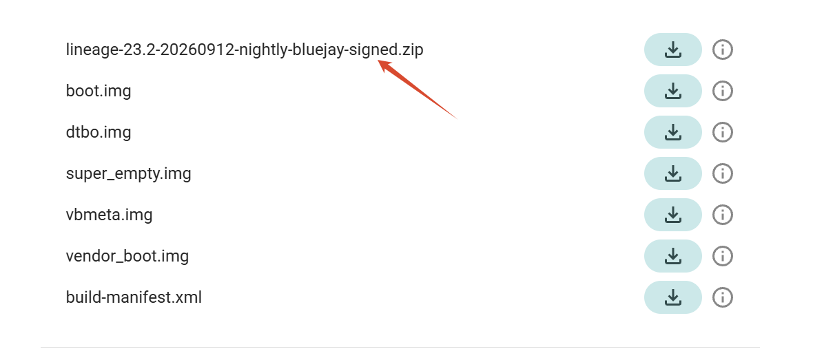

blobs 是闭源驱动和固件,不在开源仓库里,必须自己提取。有两种方式。
官方 nightly 是 user 版本,​adb root 被禁用,所以大多数情况下只能走这条路。
下载对应设备的官方包:
具体版本号去 a3cK9s2c8@1M7s2y4Q4x3@1q4Q4x3V1k6Q4x3V1k6V1L8%4N6F1L8r3!0S2k6q4)9J5k6h3I4A6L8X3g2S2k6$3g2G2M7#2)9J5k6h3!0J5k6#2)9J5c8X3c8W2N6X3W2U0k6i4y4Q4x3V1k6T1L8s2g2W2K9X3q4&6i4K6u0r3j5Y4g2A6L8r3c8K6 查最新的。

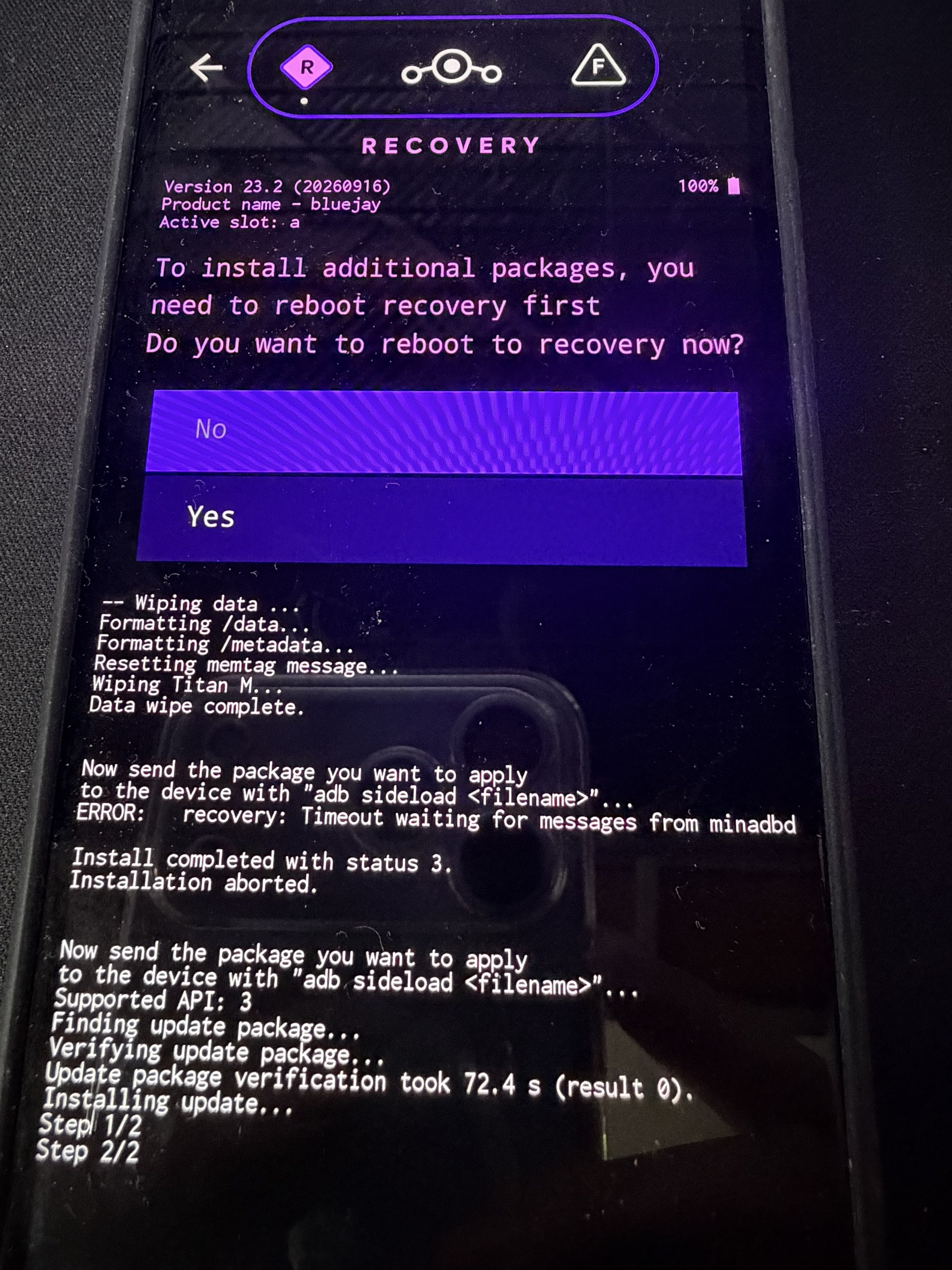

先刷 boot 和 dtbo,然后重启回 bootloader
刷 vendor_boot(这就是 recovery)

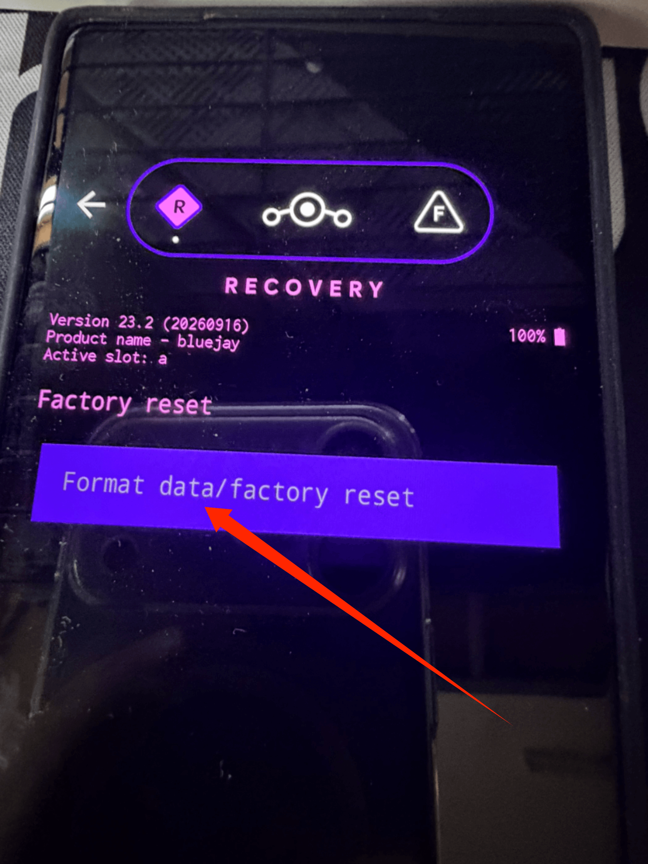

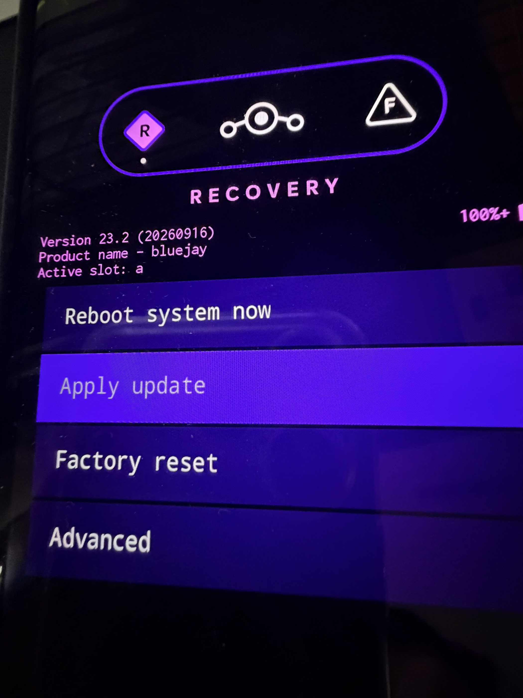

进 recovery
recovery长这样
6b16b07ba50cbb8c6be0f14f067f679f

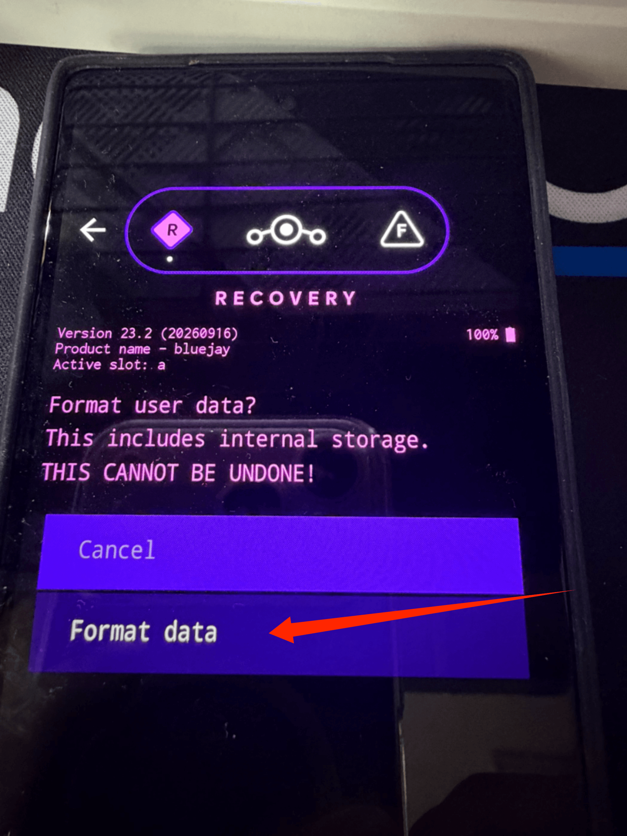

第一步,先格式化数据
bb1148dd95ddb295b3c4cdc7247a1c23
66dbae6aa50763e90107093e4467bc2e
确认格式化
f2e064a8c7650dfb0dc4ae16c9b8768f

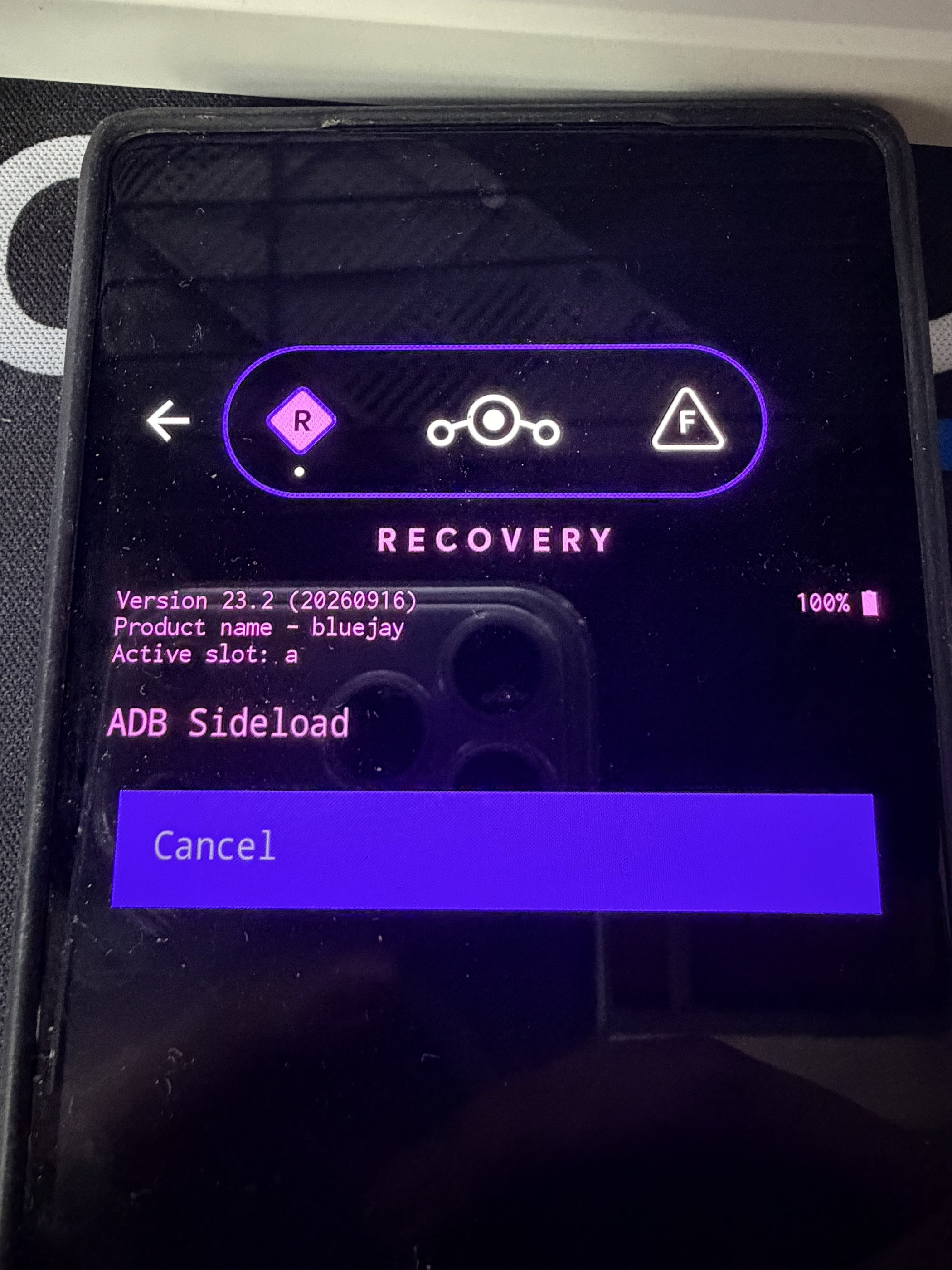

第二步:在 recovery 菜单里选 Apply update → Apply from ADB
到这一步要先确定usb是否能够正常连接到虚拟机,如果不能有两个办法,第一个就是点击下图页面的坐上角返回,然后重新进入。
第二个就是重启虚拟机or重启电脑
0836cd2bd05c6e736414563a345dac3e
确认设备链接

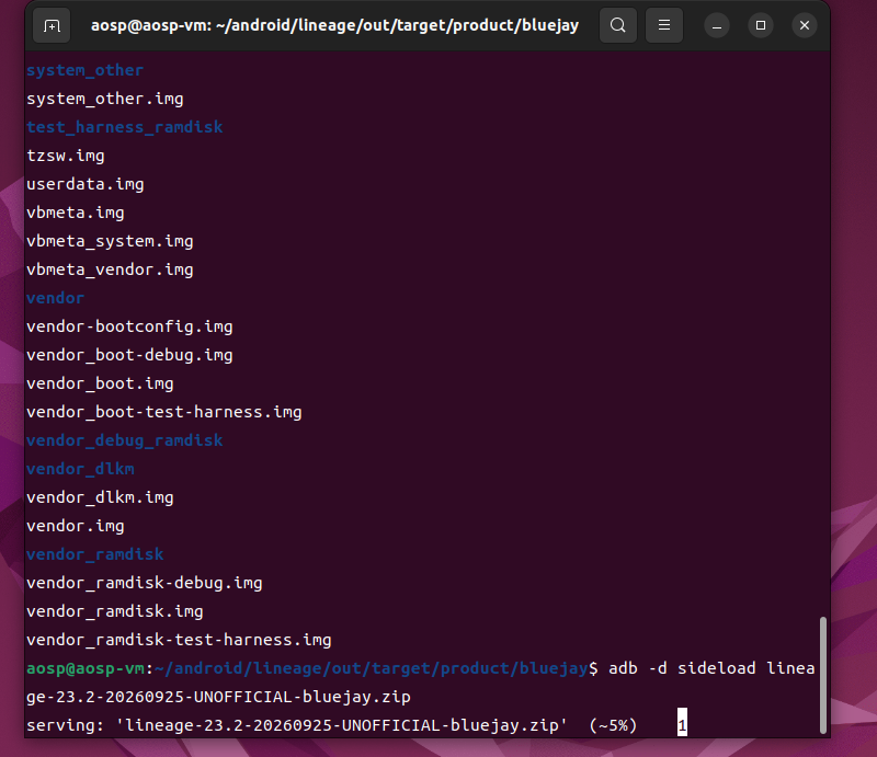

刷入
选 No → 回主菜单 → Reboot system now 先开机再说
2182225b43144a93a40586cbd0b03e2c

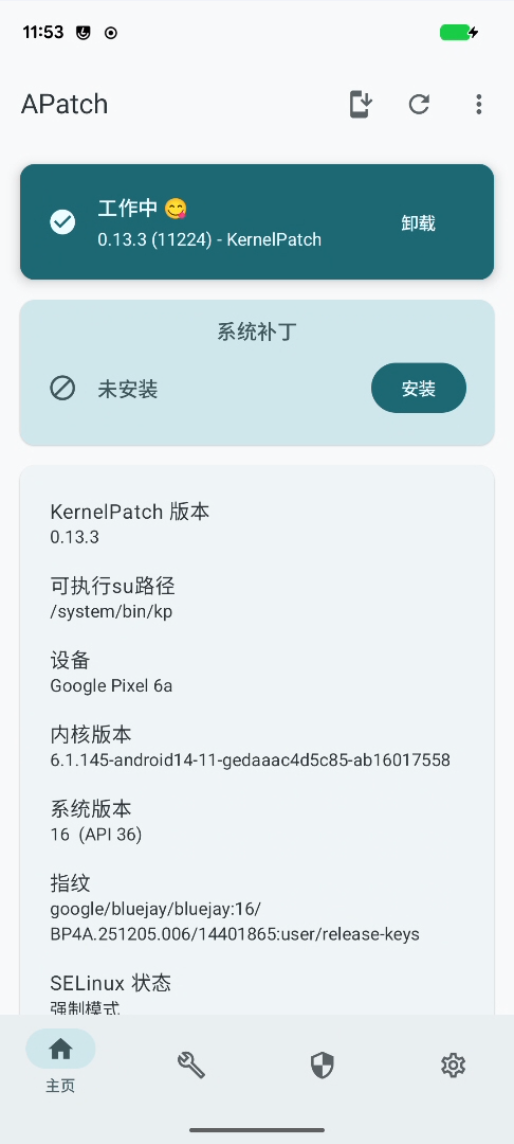

装 APatch Manager
直接从官方的github上去下载就行了,下载好后安装到手机上。
准备 boot.img,这里直接用之前编译出来的boot.img就行,把它传到手机上
在 APatch app里 patch
打开 APatch,然后点击右上角的patch图标,选择/sdcard/Download/boot.img
设置一个 SuperKey
123456abc
patch 完会生成一个新 img
把 patch 好的 img 从手机拉回电脑
一定要记得点一下这个安卓系统补丁!!!

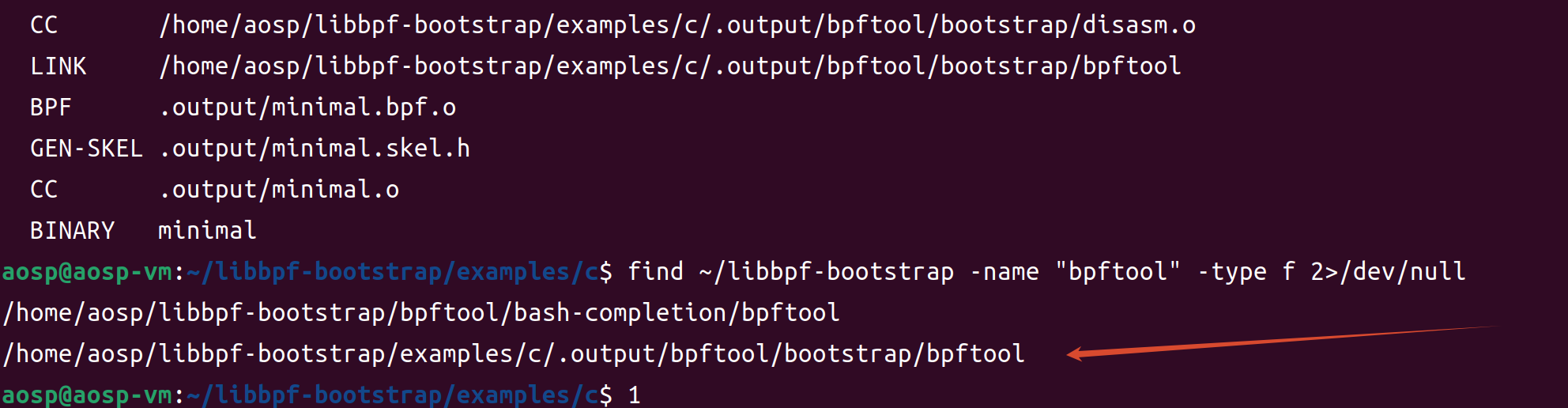

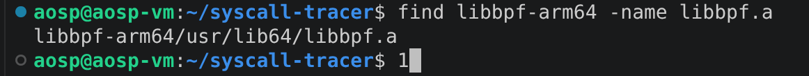

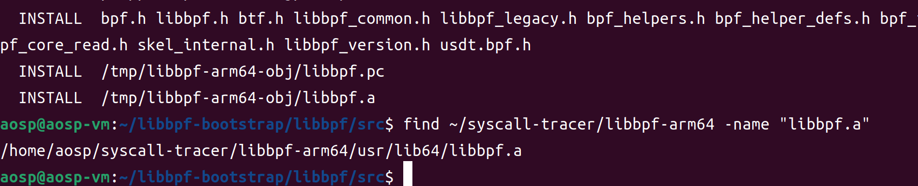

编完记下 bpftool 路径(后面 Makefile 要用):
/home/aosp/libbpf-bootstrap/examples/c/.output/bpftool/bootstrap/bpftool
记下 ​libbpf.a​ 的实际路径(可能在 ​lib64/​ 也可能在 ​lib/),Makefile 里要填对。
/home/aosp/syscall-tracer/libbpf-arm64/usr/lib64/libbpf.a

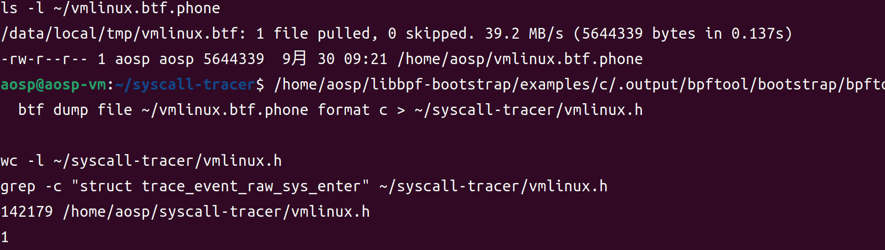

从手机拉 BTF 并生成 vmlinux.h(用第 3 步 find 出来的 bpftool 路径):
ls -l 看到几 MB 的大小就成了。
然后生成 vmlinux.h:
行数几万行、​grep 结果是 1,就说明 vmlinux.h 正常。

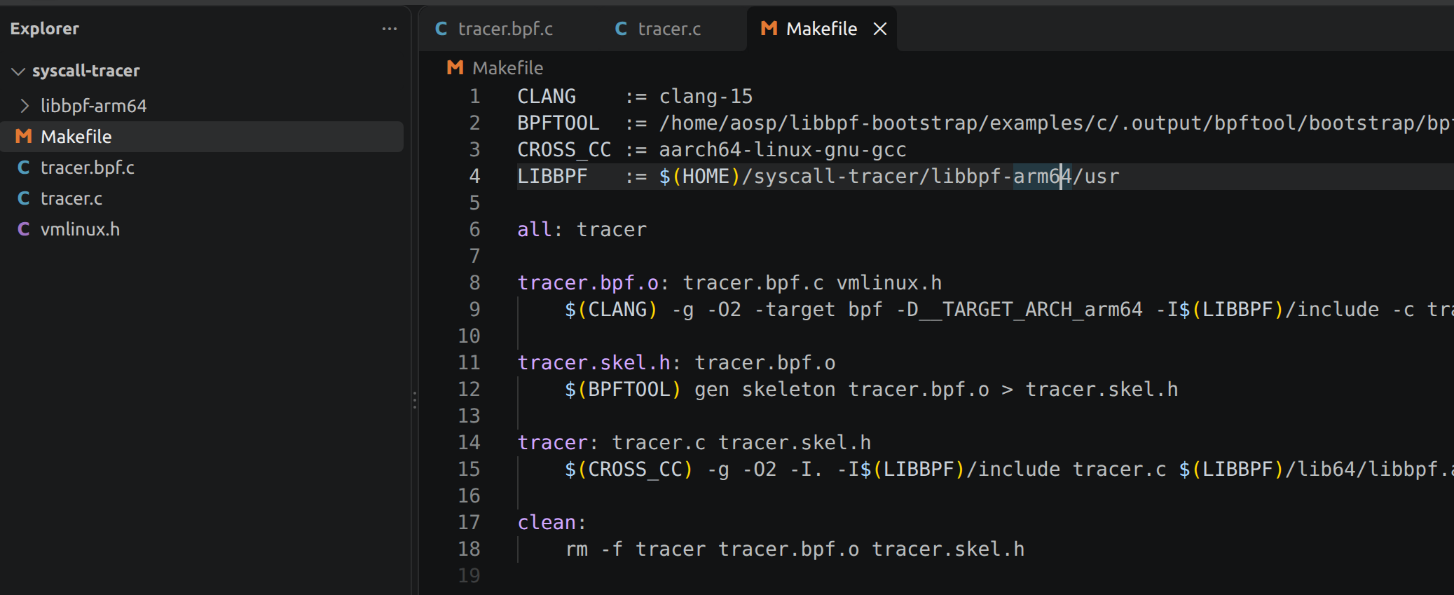

文件三: ​​Makefile​(注意:Makefile 里缩进必须是 Tab,不能是空格,VSCode 里粘完检查一下)

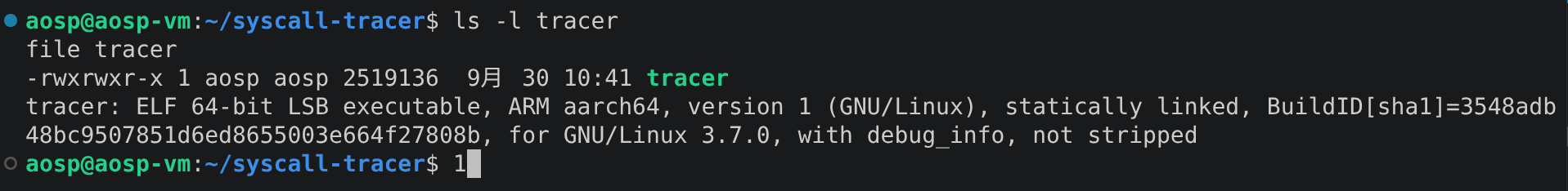

8.开始编译
完事之后就直接开始编译
编译之前还需要补一下这两个东西
现在在 VSCode 里打开终端,然后:
先看这条输出的路径末尾是 ​lib64​ 还是 ​lib​。确认后(如果是 ​lib​ 就去 Makefile 把 ​lib64 改掉),直接编:
是 ​lib64​,那 Makefile 最后那行的 ​lib64 不用改,保持原样。
编译完了,没啥毛病

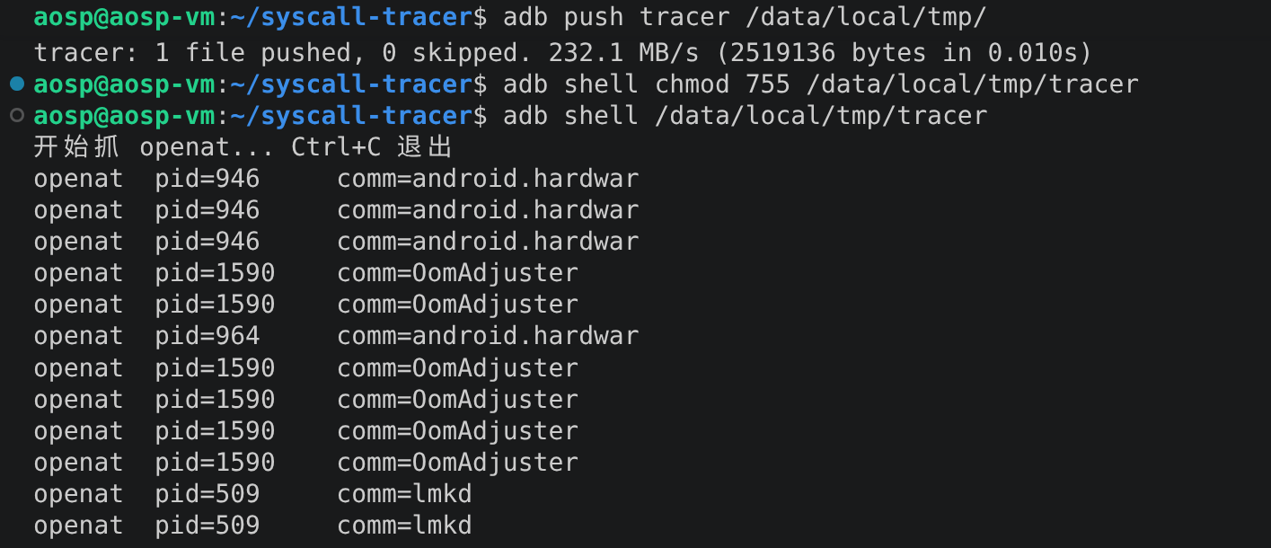

9.刷入测试
运行

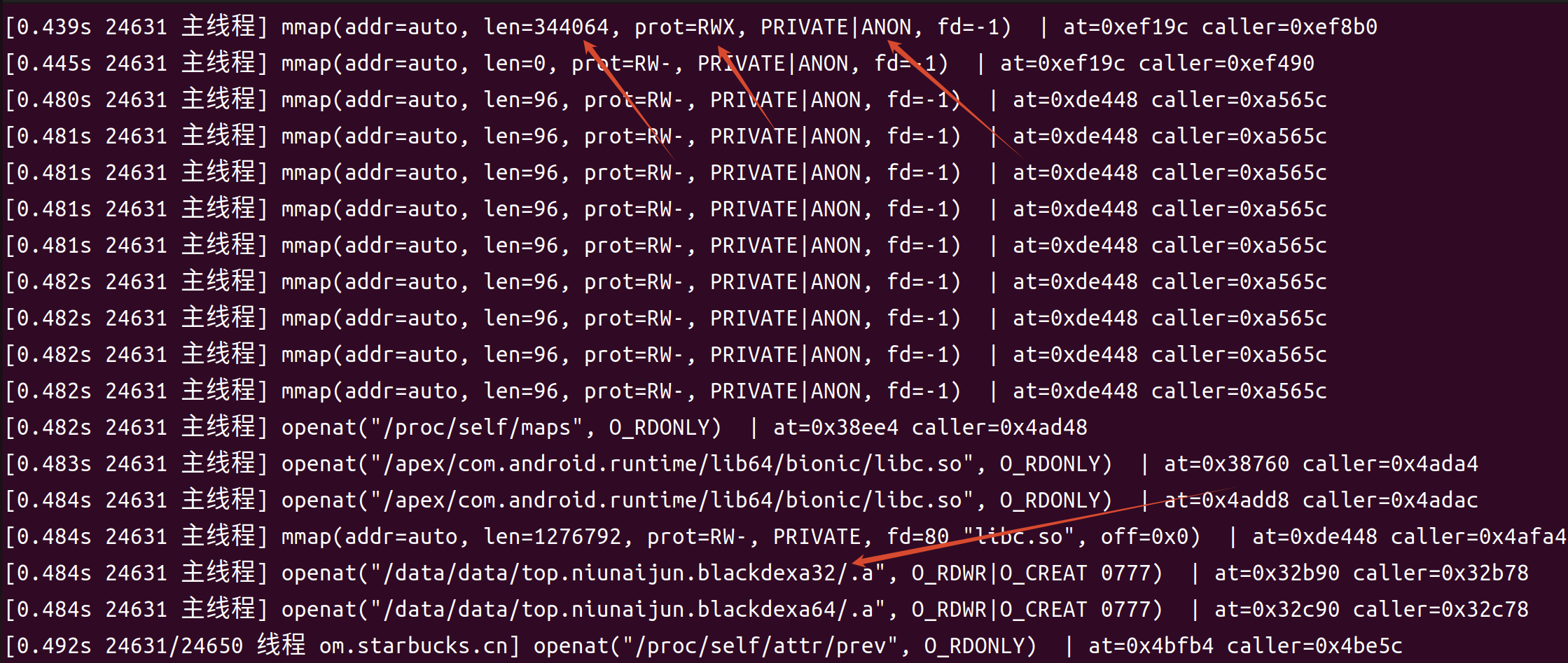

支持的30个syscall
openat close read write pread64 pwrite64 faccessat readlinkat newfstatat fstat lseek getdents64 statx mmap munmap mprotect madvise mremap clone execve prctl futex ioctl fcntl socket connect sendto recvfrom getrandom rt_sigprocmask
这里拿两个企业加固做展示

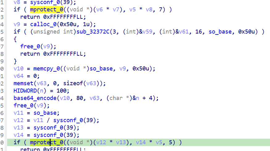

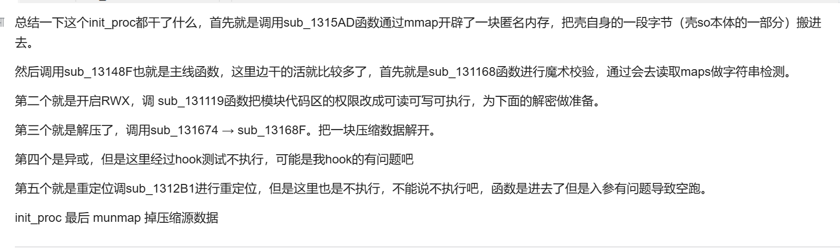

一个就是我上篇帖的某bang企业版的so内存解密

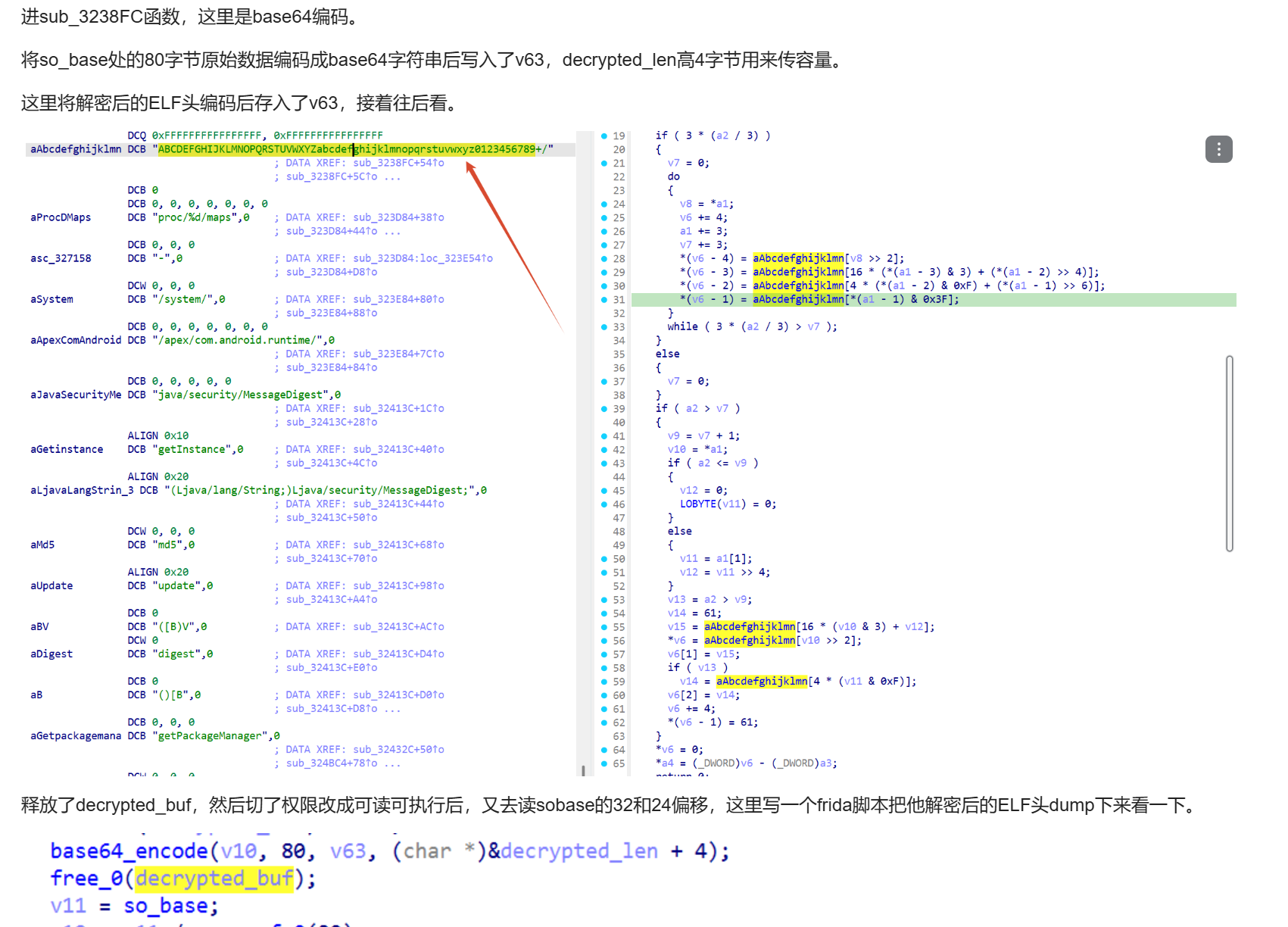

在一个是某数字加固企业版的解密ELF头
效果还是蛮好的,可以快速知道当前app的某个so用了哪些系统调用

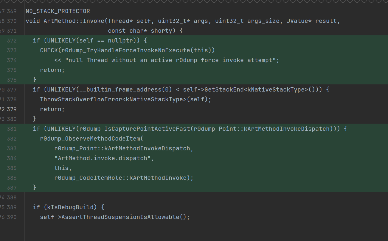

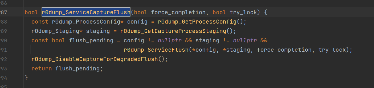

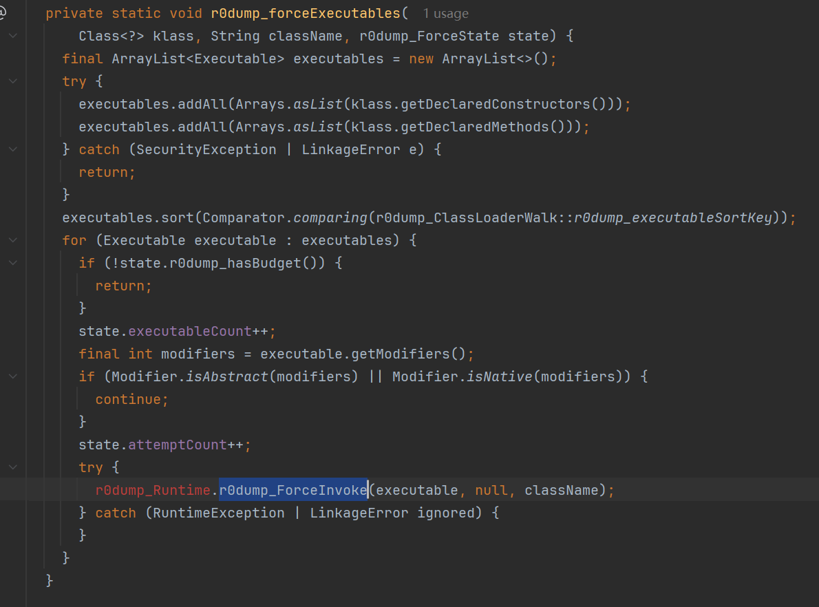

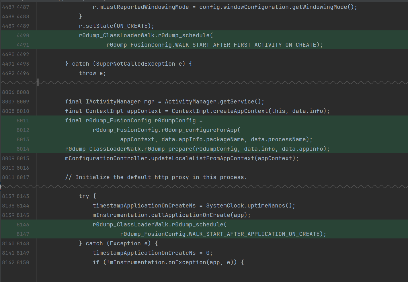

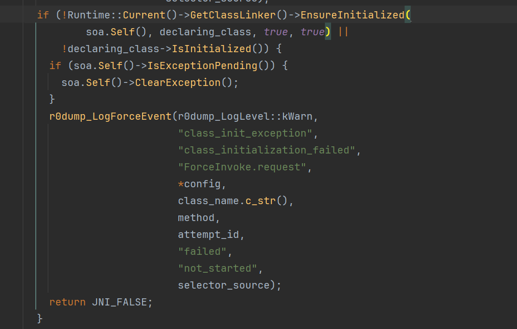

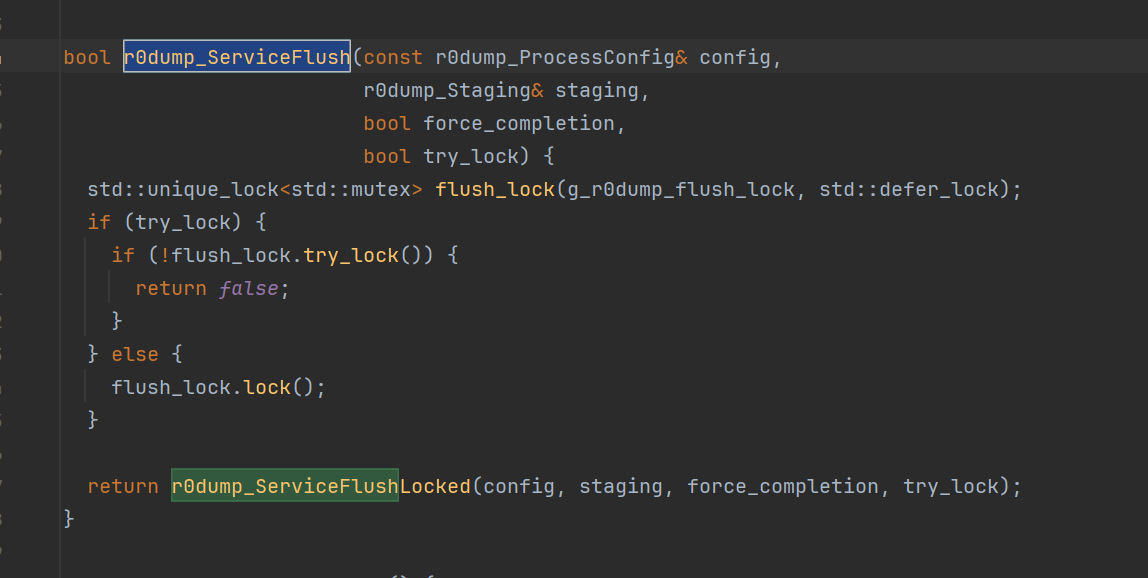

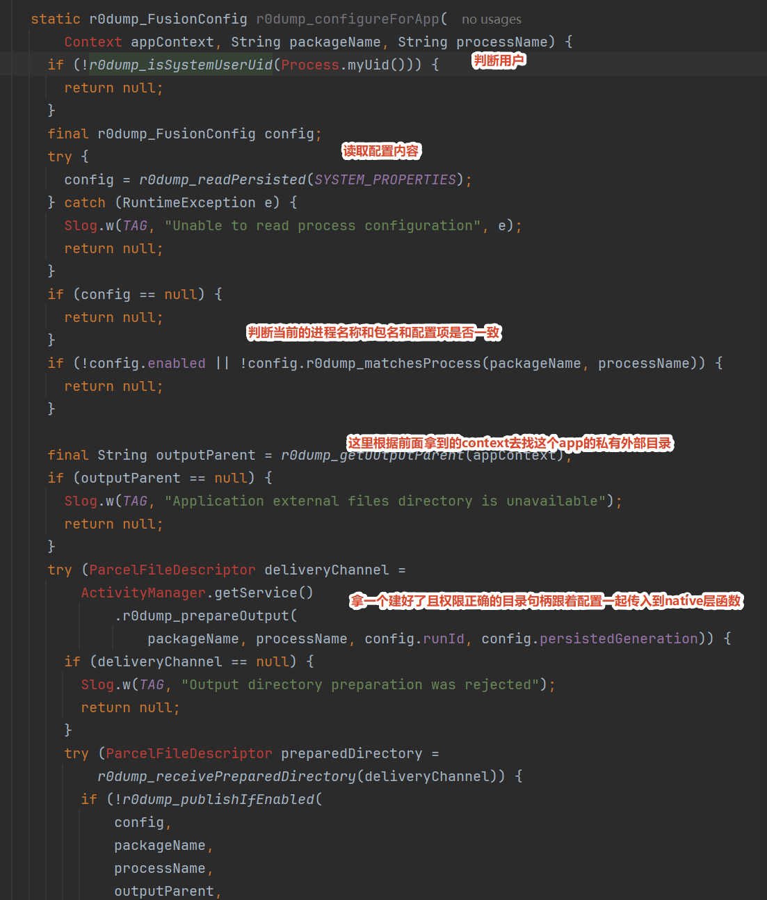

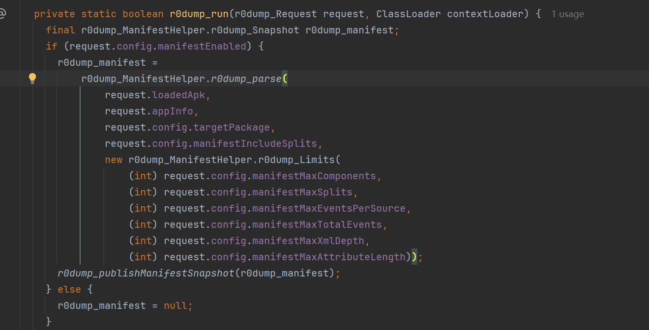

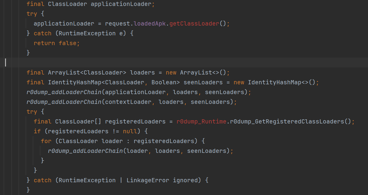

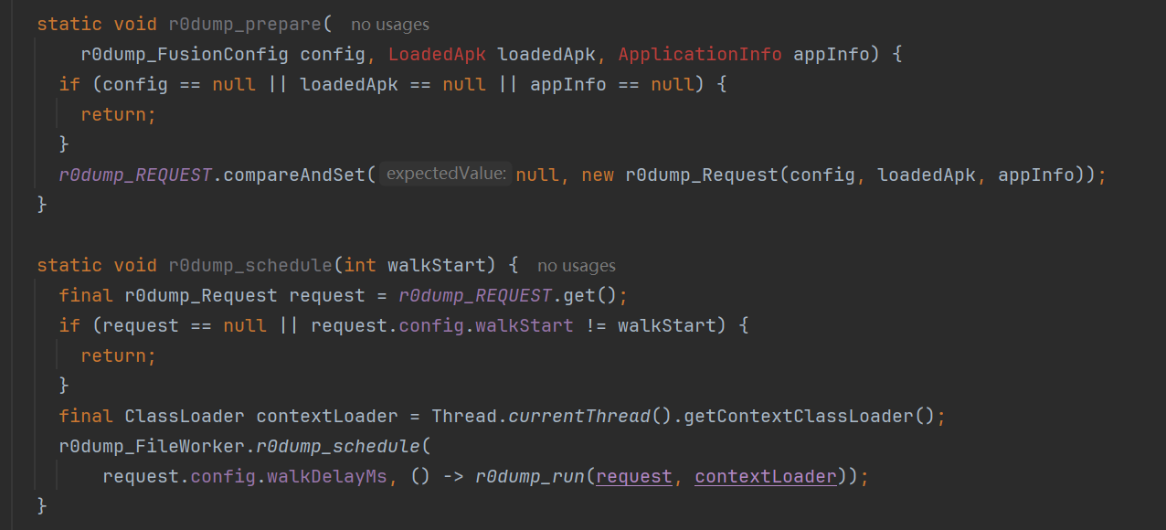

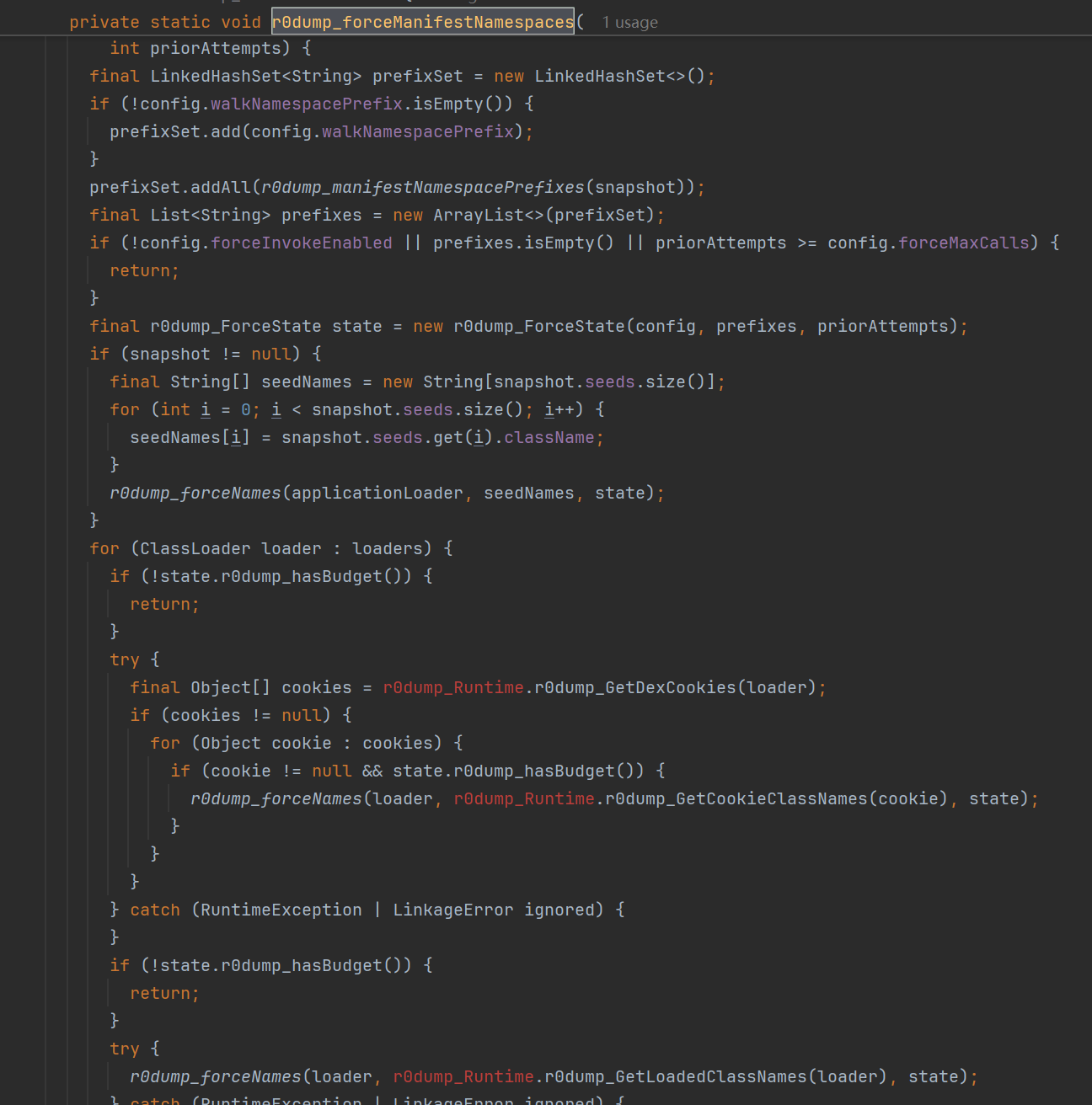

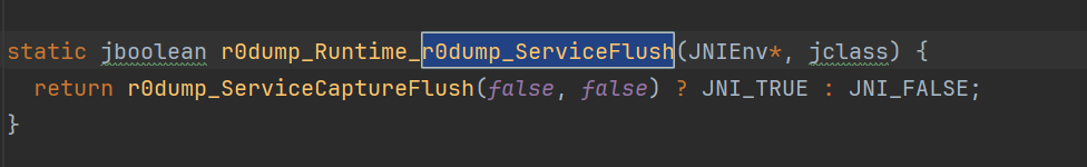

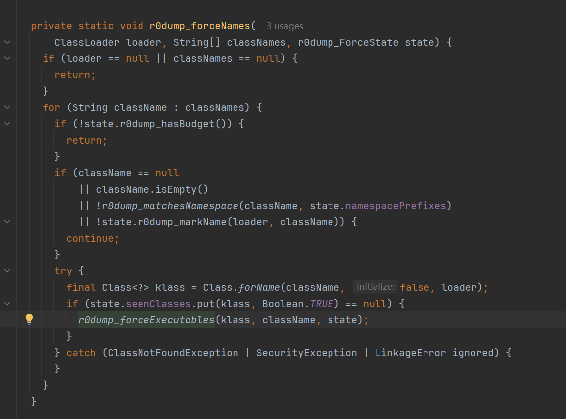

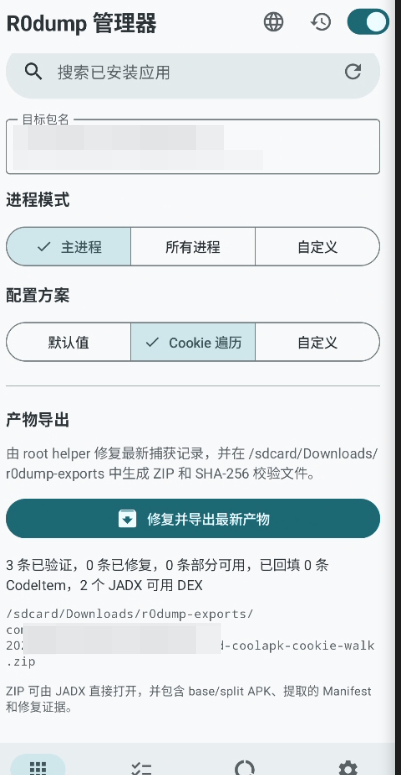

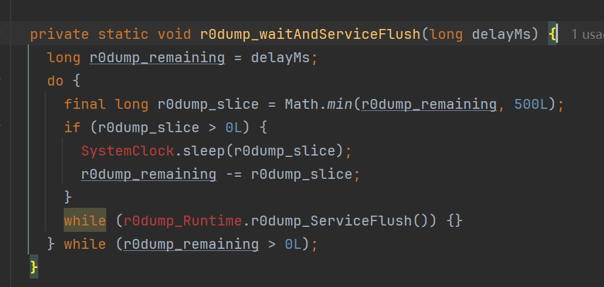

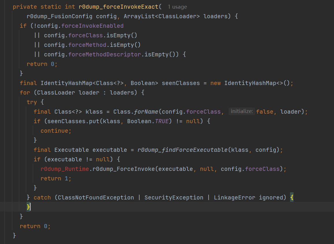

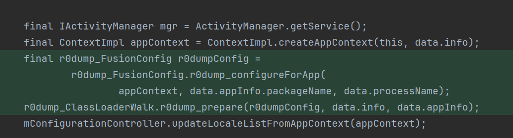

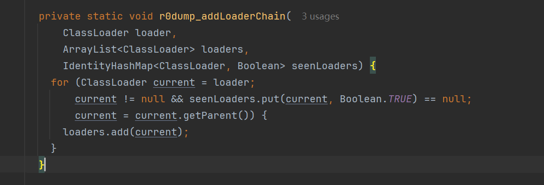

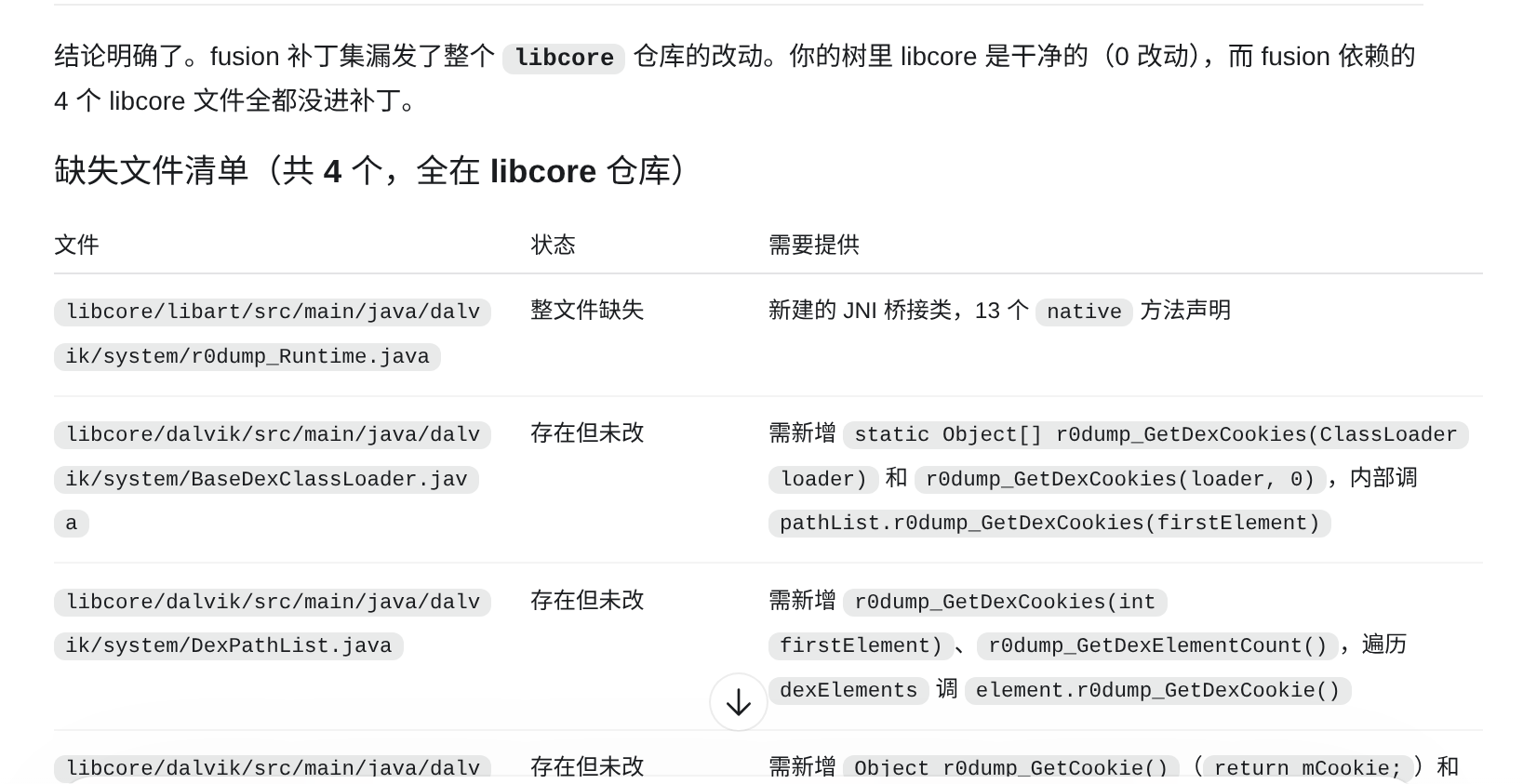

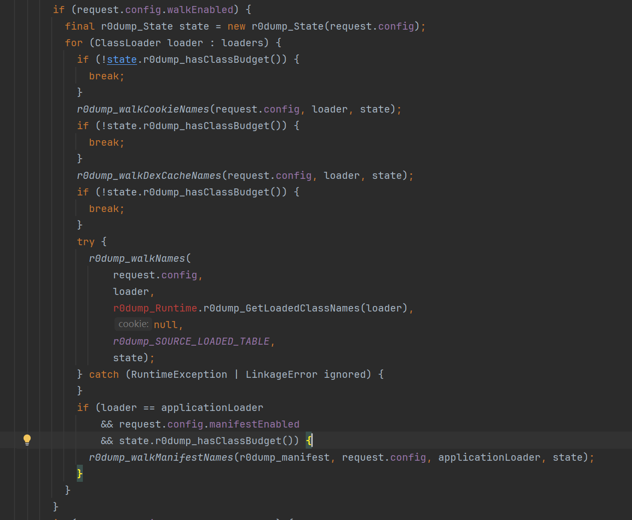

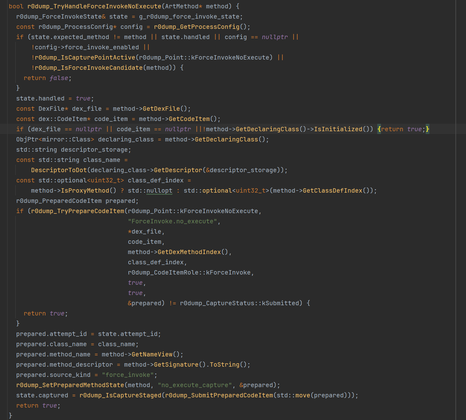

之前我是在aosp12上去对Fartext进行移植(这次移植挺轻松的 变化没很大),这次打算在LineageOS23上做移植,
本来打算自己啃的(啃过 坑真多),但是有大佬已经跑通了,那就照抄就行。下面是大佬r0dump的原文及github
原文:[原创] 使用 Kimi K3 进行脱壳工具迁移开发:R0DUMP —— 将 FART 迁移到 Android 16
github:046K9s2c8@1M7s2y4Q4x3@1q4Q4x3V1k6Q4x3V1k6Y4K9i4c8Z5N6h3u0Q4x3X3g2U0L8$3#2Q4x3V1k6@1K9i4N6W2x3q4)9J5c8Y4t1H3k6s2g2E0M7l9`.`.

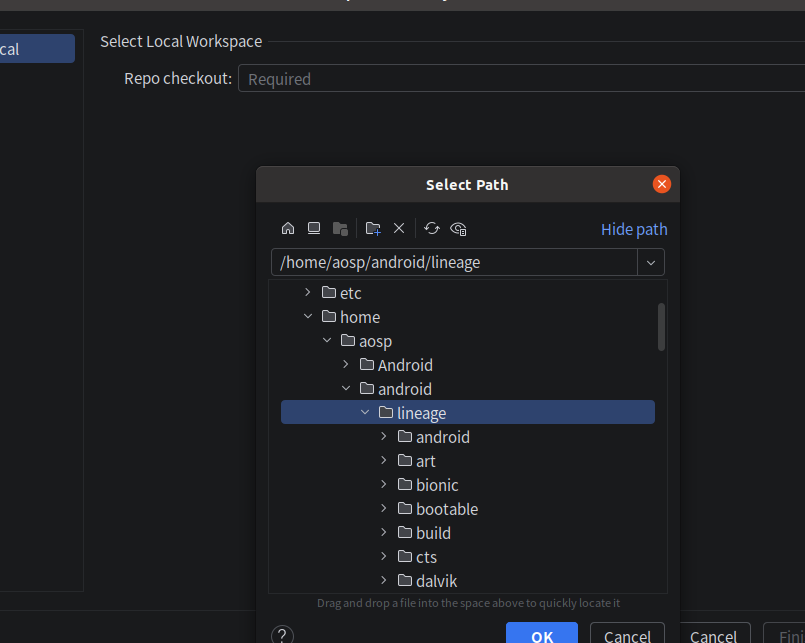

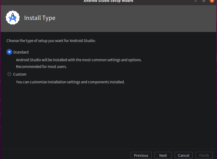

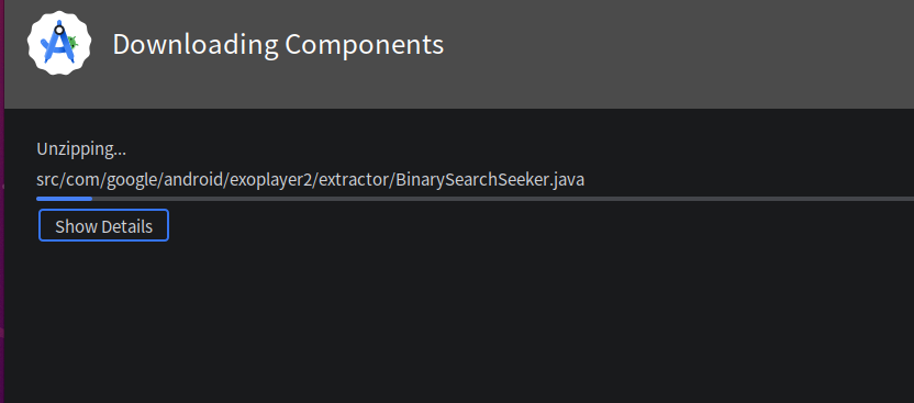

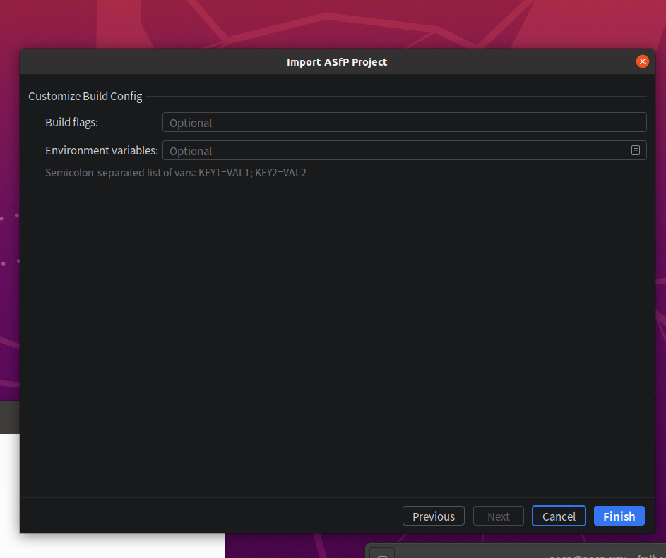

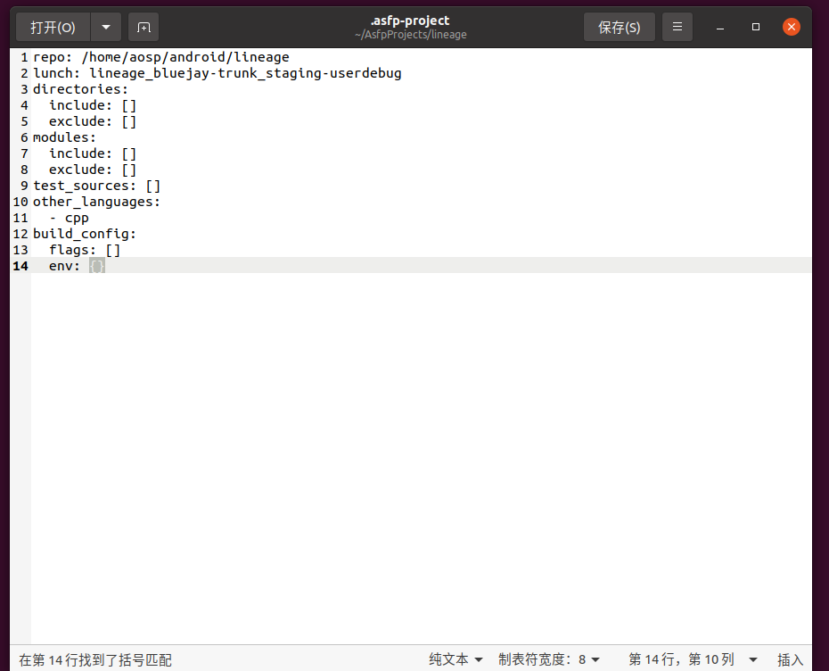

下载Android Studio for Platform
下载好了就解压一下
启动 ASfP
next
等他慢慢下

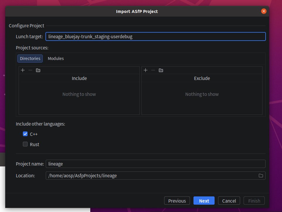

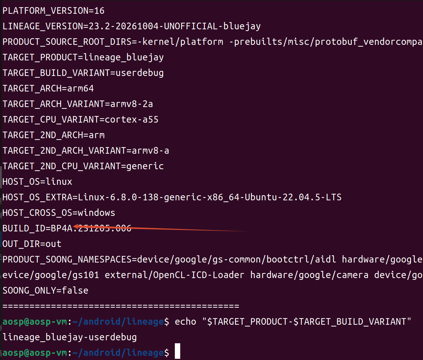

创建项目之前需要先知道lunch target是什么 去跑一下编译,等他跑完
编译完成后打印这两个
将打印出来的结果拼接一下得到
lineage_bluejay-userdebug
然后再拼接上BUILD_ID得到
lineage_bluejay-bp4a-userdebug
这个就是Lunch target 后面用的着
设置一下路径
最后于 2026-10-28 20:28 被北袅编辑 ,原因:

为啥我这边显示上传了

北袅 为啥我这边显示上传了
0次下载,显然么有对地@北袅
