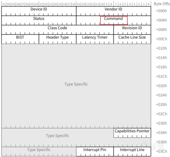

那就会有人问了,反作弊拿这个elem 0x158-257又是干什么呢?难道里面有什么可以判断是不是DMA的信息吗。
于是我们就查一查
直接查资料看看他都收集了哪些东西吧,忘了说了这么多还没贴出来资料:
系统给这段空间分配物理地址后把基址写回 BAR;之后 CPU 访问这段物理地址,就是访问设备的板载寄存器。
设备内部的寄存器里,包含 DMA 引擎的描述符地址、长度、启动位、完成状态。这些寄存器通常映射在 BAR 里,CPU 只能通过这段 MMIO 去操作 DMA 。

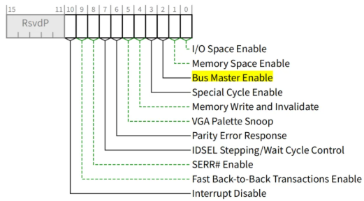

当 PCI_ENABLE_BUS_MASTER = 1 时,该 Function 可以主动向总线发起 Memory Read / Write Request(即 DMA 操作)。
当 PCI_ENABLE_BUS_MASTER = 0 时,该 Function 不允许发起任何 DMA 请求,只能被动响应 CPU 的访问。
