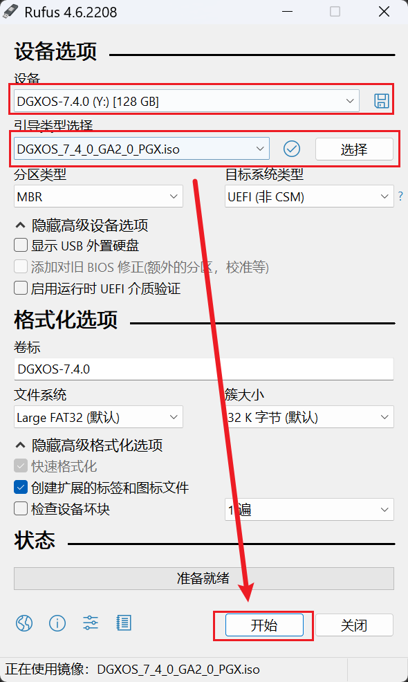

重装系统本身不难,上面给出的Lenovo官方链接也很详细,这里为了防止有些人的网络没法访问到,就简单说一下;假设你已经下载好了PGX的ISO镜像文件,然后再从rufus的GitHub官方仓库下载rufus工具,然后插入U盘(容量至少要16G),打开rufus工具,选择U盘,然后再选择下载好的ISO镜像,其他的都不用改,默认就好,然后直接点击开始
一段时间后,U盘就变成启动盘了,然后直接点击关闭就好

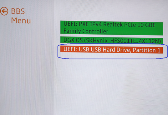

PGX的外置接口无论是Type-C还是自带的USB转接口都不能用带2.4G的无线键盘,得用古老的USB连接的键盘才行,开机之后不停地按Delete键进入启动页面,键盘按tab键,选择bss选项,进入硬件启动顺序,选择U盘启动

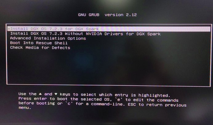

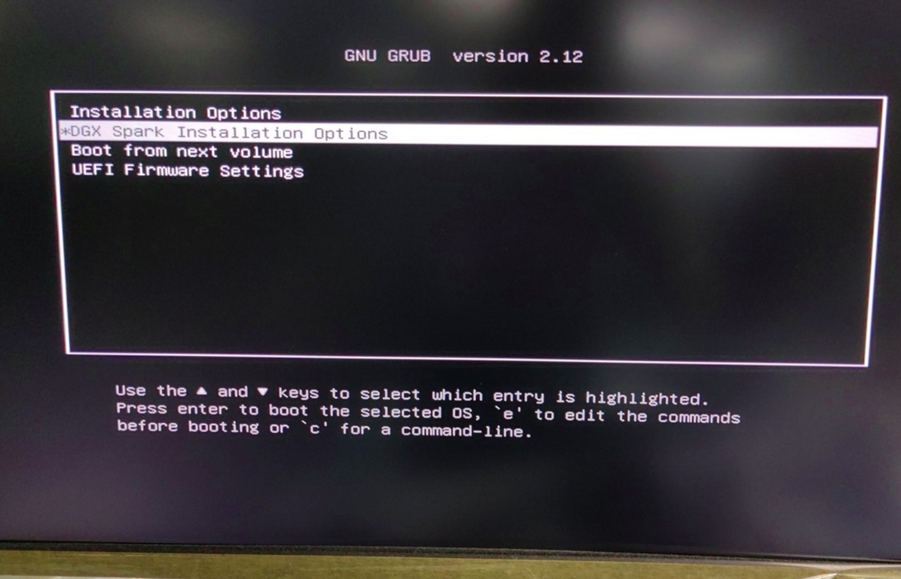

进入GRUB菜单后选择DGX安装选项
然后点击安装DGX系统
