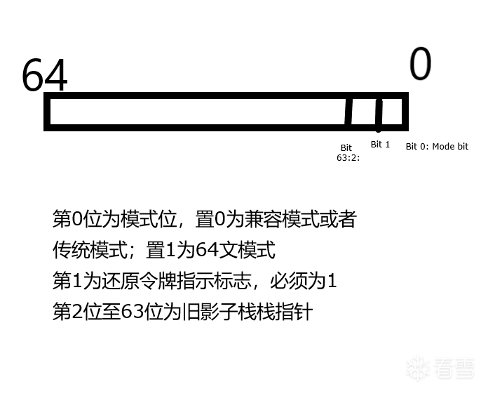

    要加载一个影子堆栈必须在影子堆栈中底部写入一个影子堆栈恢复令牌,影子堆栈恢复令牌是一个64位的值,结构如下图所示:

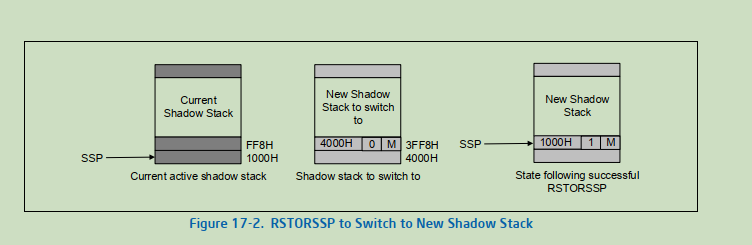

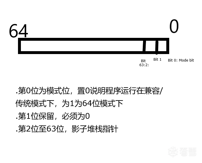

Intel提供了一对全新的指令用于影子堆栈的加载——RSTORSSP和SAVEPREVSSP,RSTORSSP指令用于验证影子恢复令牌的有效性,当令牌有效,会将SSP寄存器的值修改为指向影子堆栈恢复令牌所在的线性地址,切换到新的影子栈后,CPU会自动在新影子栈中的恢复令牌处创建一个影子栈还原令牌,可以使用以便切换回旧的影子栈,影子栈还原令牌格式如下图所示:
从旧影子栈切换到新影子栈堆栈SSP寄存详细过程如下图:

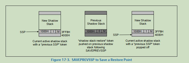

要新影子栈切换回旧的影子栈,需要执行SAVEPREVSSP指令,SAVEPREVSSP 指令将在新影子栈存储还源令牌中的SSP指针减8处创建一个影子栈恢复令牌,随后如同上文切换到新影子栈的操作一样使用RSTORSSP指令恢复到 到旧的影子栈。

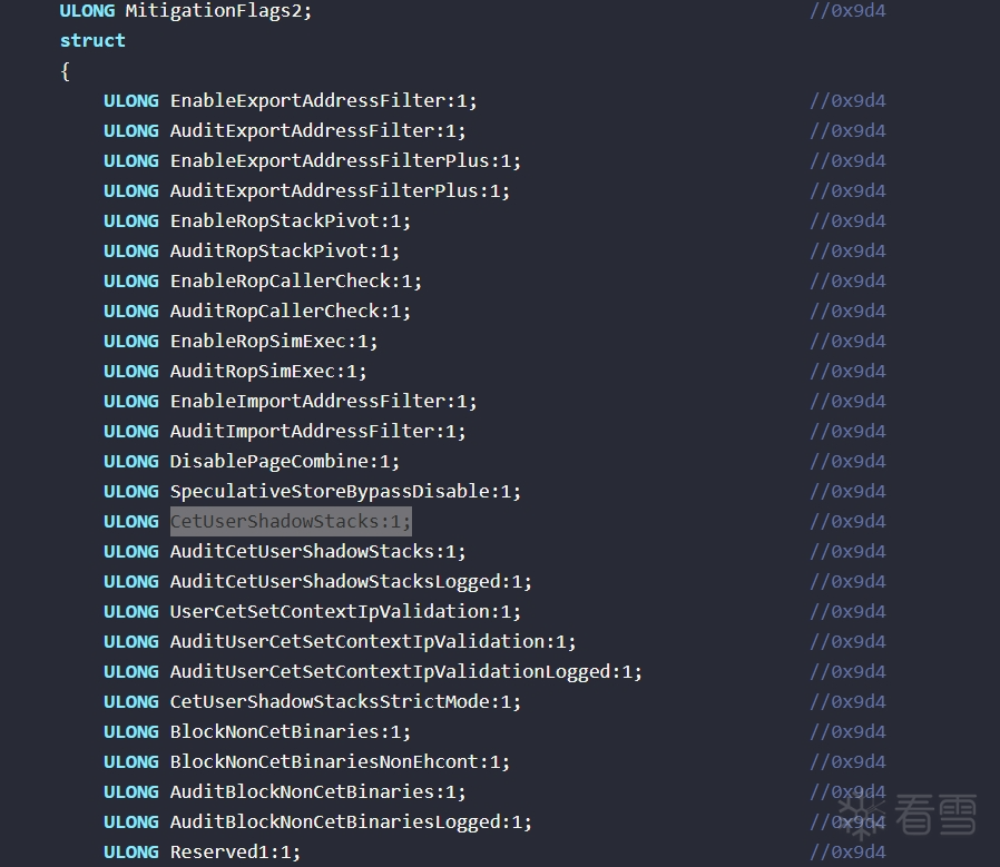

    启用影子堆栈保护功能的进程在内核对应EPROCESS结构体中会有一个名称为CetUserShadowStacks的标志,如下图:
    启用用户层影子堆栈保护的进程这个标志位是1,没启用是0。

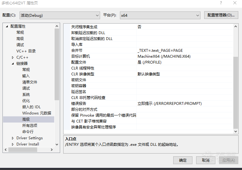

    笔者使用的是VS2019,依次点项目属性——链接器——高级,在右边的选项里会有一个叫做“与CET影子堆栈兼容”的选项,如下图:
这个选项改成是你编写的程序便开启了影子堆栈保护功能,打开这个选项后编译器便会在生成的PE可执行文件设置特殊的标志,只不过我在网上各种找资料包括问人工智能都没有找到这个标志具体在哪里,人工智能说是在PE文件的加载配置目录表里有一个GuardFlags标志,这个标志的某一位为1代表这个程序启用了CET影子堆栈功能,但是我对比两份一模一样的PE文件,其中一份开启CET影子堆栈功能,另一份没开启,并没有发现这两份PE文件的这个GuardFlags的值有什么不同。这个感兴趣的大佬也可以发掘一下
