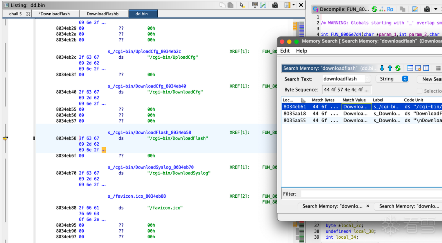

用binwalk可以直接看固件(没有任何加密)是个eCos(实时操作系统),在ghidra打开.bin文件 选择mips, little (endian) 32:
/cgi-bin/UploadCfg (本漏洞)
/cgi-bin/DownloadCfg
/cgi-bin/DownloadFlash
/cgi-bin/DownloadSyslog

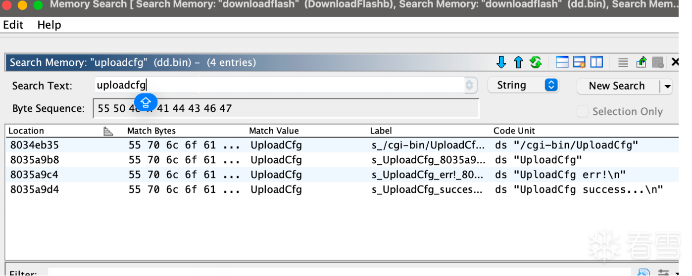

查一下UploadCfg
查看最后一个(UploadCfg success...):
