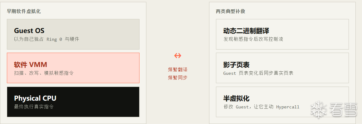

VT 出现之前:虚拟机主要靠软件“骗过”操作系统
早期 x86 虚拟化主要依靠软件模拟和动态二进制翻译。Hypervisor需要扫描并改写 Guest的敏感指令,同时维护影子页表,存在实现复杂、兼容性差和性能开销大的问题。
操作系统内核默认自己运行在最高权限,并认为 CR3、中断、物理内存和设备都归自己管理。可是一台机器同时运行多个 Guest OS 时,真正的硬件只有一套,Hypervisor 必须在软件层拦截并模拟这些敏感操作。

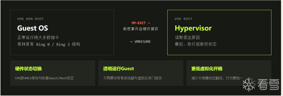

VT-x:把“拦截与切换”交给 CPU
Intel VT-x 在处理器里加入 VMX Root 与 VMX Non-root 两种运行环境。Guest 内核仍可保持 Ring 0 语义,但处于 VMX Non-root;遇到被 VMCS 配置为受控的操作时,CPU 自动保存 Guest 状态并 VM-exit 到 Hypervisor。
VT 不是为了 Hook 而设计的。它首先解决的是软件模拟虚拟机太复杂、太慢、兼容性难的问题;而 VM-exit 提供的系统外控制能力,后来才被安全研究用于监控和对抗。

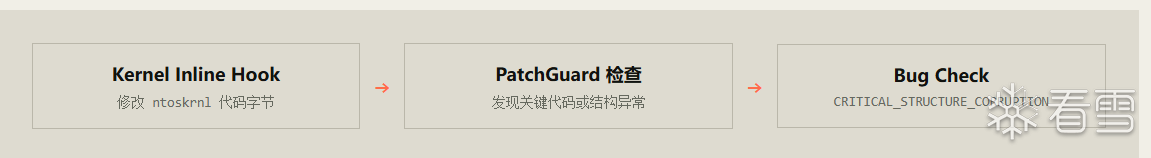

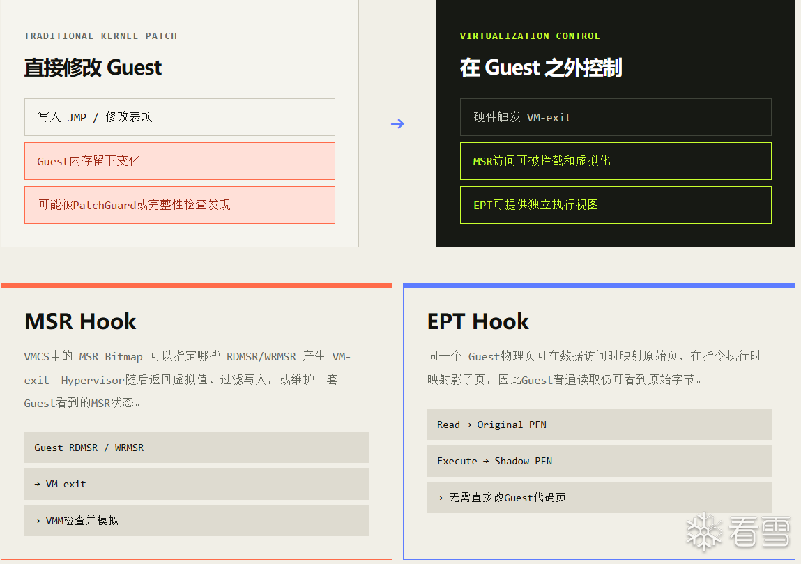

早期内核研究经常直接修改内核代码、SSDT 或 IDT。到了 x64 Windows,Kernel Patch Protection(通常称为 PatchGuard)开始保护内核代码和关键结构;驱动若进行不受支持的运行时修改,可能触发 CRITICAL_STRUCTURE_CORRUPTION。这不是说 Inline Hook 在物理上“绝对做不到”,而是它不再稳定、受支持,也更容易导致系统崩溃。
安全研究人员由此把观察位置继续下移:让 Windows 内核运行在 VMX Non-root,而监控逻辑运行于 VMX Root。Hypervisor 不必直接改动 Guest 的关键结构,也能通过 VM-exit、MSR Bitmap 和 EPT控制 Guest行为。
早期使用MSR hook,实现ssdt表的hoook,后来使用ept机制实现任意位置的inline hook

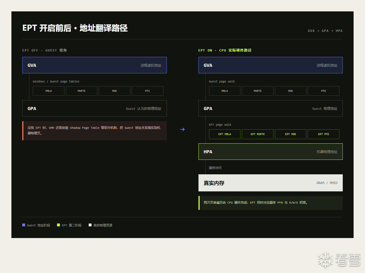

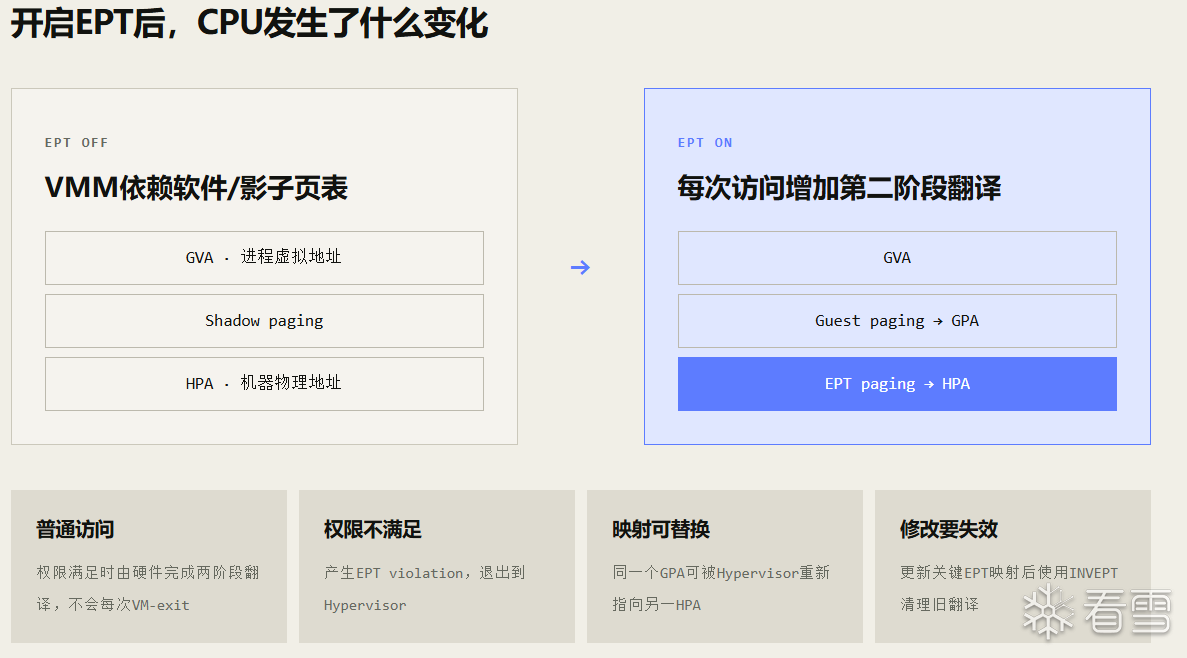

EPT(Extended Page Tables,扩展页表)是Intel VT-x提供的一套“第二级页表”。开启后多了一层转换,且可以对EPT子叶设置权限,例如只读,只执行。
核心初始化代码
EPT开启后,Guest通常仍按原样运行。只有Hypervisor主动修改某个EPT条目的PFN或R/W/X权限,才会出现访问拦截、读写保护或双视图Hook。

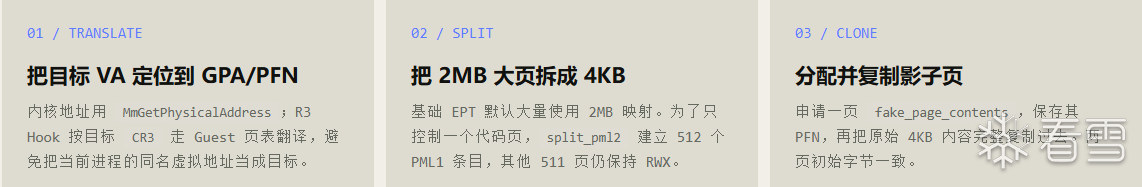

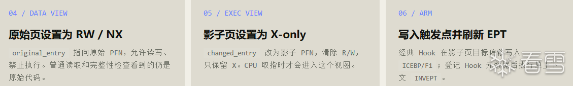

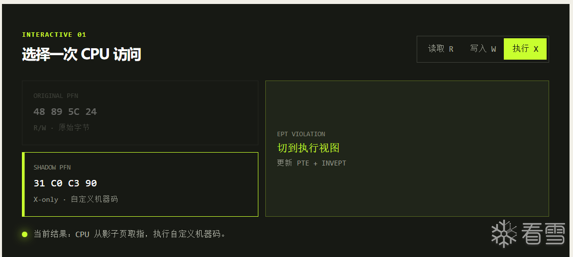

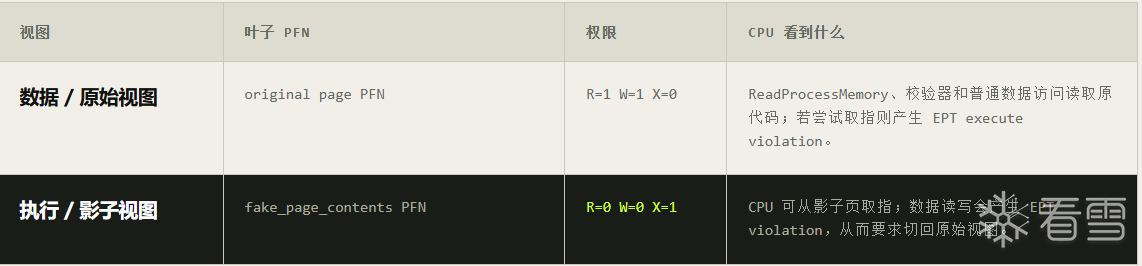

经典 EPT Hook 为同一个 GPA 准备两个 HPA:原始页与修改后的影子页。数据访问映射原始页,指令取指映射影子页。扫描器读取目标地址时得到干净字节;CPU 执行同一地址时,却获取补丁、跳转桩或用户自定义机器码。(本质是利用ept违规触发vmexit事件在vmexit里切换影子页)
代码

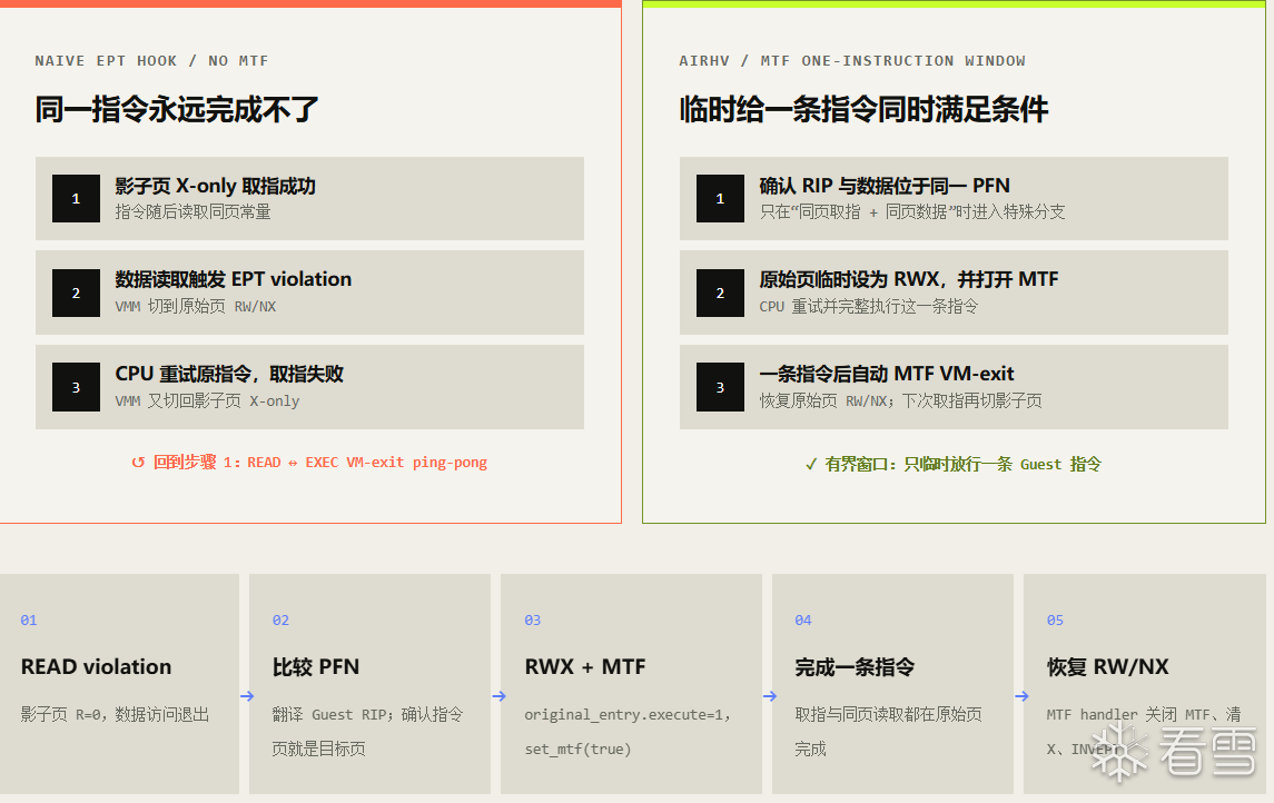

如果影子页上的指令又读取同页常量,会出现“取指需要影子页、数据读取需要原始页”的同指令冲突。常见做法是临时放开原始页执行并设置 Monitor Trap Flag(MTF),只运行一条指令;随后在 MTF VM-exit 中重新收紧权限。
MTF 不是 Guest 的 TF不需要修改 Guest RFLAGS.TF,也不占用 DR0–DR7
MTF(Monitor Trap Flag)是 Intel VMX 的一项 VM-execution control。Hypervisor 在 VMCS 中打开它并执行 VM-entry 后,处理器让 Guest 前进到下一个指令边界,再产生 Monitor Trap Flag VM-exit。它可以理解为“由 VMM 控制的单步执行”:临时放行一条 Guest 指令,指令完成后 CPU 自动把控制权交回 VMX Root。
CRC读取 → 原始页RW/NX → CRC得到原指令
CPU取指 → EPT Execute Violation → VM-exit
VT切换到影子页X-only → INVEPT → 执行影子代码
同页数据访问 → EPT Read/Write Violation
原始页临时RWX + 开启MTF → 完成一条指令
