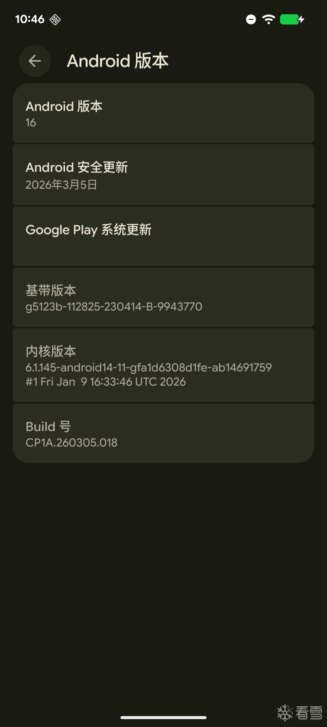

由于手机自动更新导致升级到16,bootloader也升级到了16,无法退回旧版本的bootloader查阅相关资料发现降级会导致黑砖,所以不降级bootloader只降级系统。

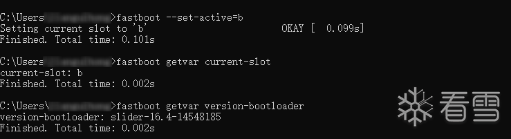

1.前提要保证a和b分区bootloader版本一致
版本不一致刷完有可能导致黑砖
# 重启进入bootloader模式
adb reboot bootloader
# 查看当前分区版本
fastboot getvar current-slot
fastboot getvar version-bootloader

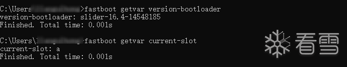

#切换分区b (如果切换回去查看完,要记得切换回来)
fastboot --set-active=b
可以看到当前是a分区版本是 16.4-14548185
切换到b分区,版本也是一样的(查看后,注意要切换回去a分区)

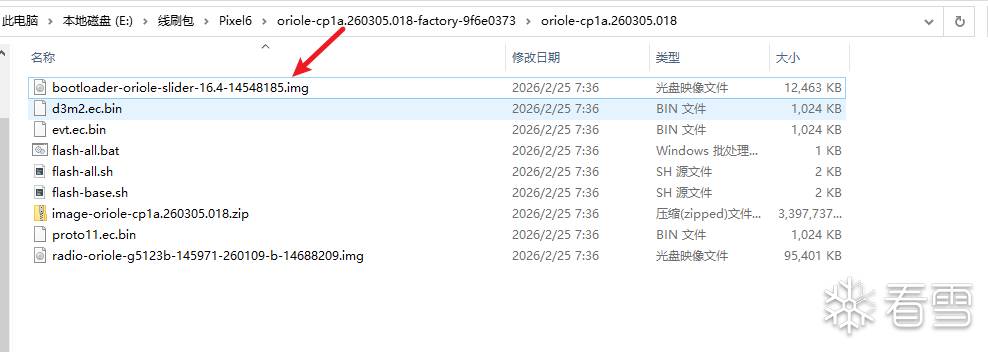

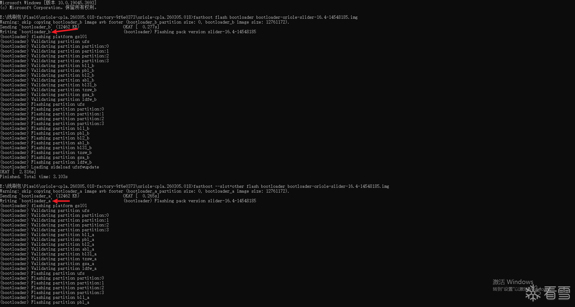

2.如果bootloader版本不一样或者不确定,下载当前系统版本镜像,将a和b分区都刷一遍
# 将当前分区刷入bootloader
fastboot flash bootloader bootloader-oriole-slider-16.4-14548185.img
# 将另外一个分区刷入bootloader
fastboot --slot=other flash bootloader bootloader-oriole-slider-16.4-14548185.img
下载当前系统镜像包,找到bootloader镜像
对2个分区都刷一遍

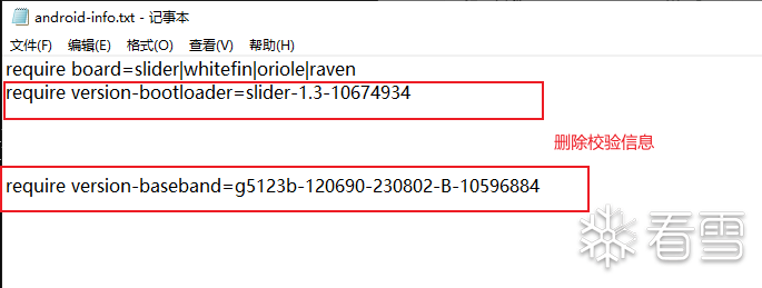

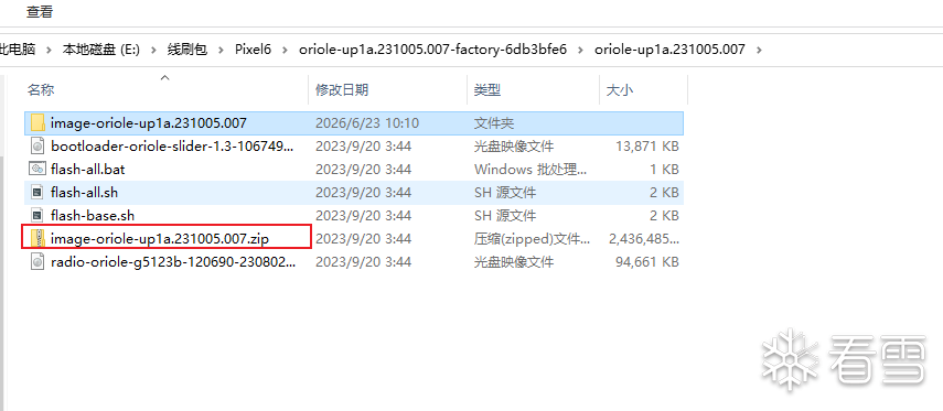

3.刷入14系统镜像
将包解压
打开解压后的文件夹,找到android-info.txt,将
require version-baseband=g5123b-120690-230802-B-10596884
require version-bootloader=slider-1.3-10674934
都删掉,再保存。

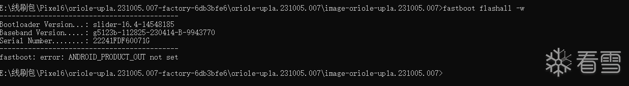

在解压的文件夹下执行刷机命令
fastboot flashall -w

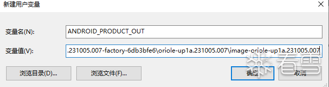

会报错,设置系统环境到当前文件夹路径下即可。

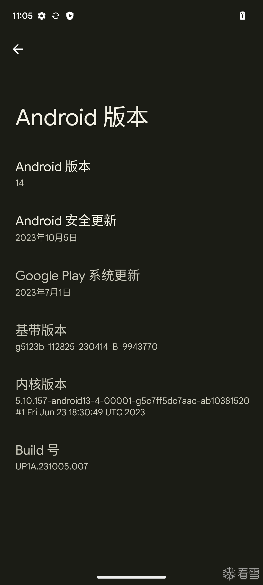

设置完成后,要重新cmd窗口打开,再执行一次fastboot flashall -w,刷完开机后,就降级成功了,再进入开发者模式把自动更新关了,以免下次自动更新。
