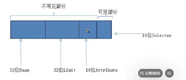

一个完整的段是有96位组成的,不可见的 80 位中,64 位来自段描述符(8 字节),另外 16 位是处理器内部维护的属性扩展,而非
段寄存器具有96位,但我们可见的只有16位。
部分位数名称可见性作用
第一部分16 位段选择子(Selector)完全可见程序员可通过指令读写,包含索引、TI 位、RPL 特权级
第二部分80 位描述符高速缓存器(Descriptor Cache)完全不可见处理器自动维护,包含 32 位基址 + 32 位段界限 + 16 位属性
只有 16 位(段选择子)对程序员 / 内核可见,64 位段描述符存储在内存的 GDT/LDT 中,需通过选择子索引获取,且加载后存入 80 位不可见缓存器。内核也无法直接读写这 80 位缓存器,只能通过修改 GDT/LDT 并重新加载选择子来间接更新。
16 位是段选择子,是程序员主动加载的(如mov ax, selector; mov ds, ax),用于索引 GDT/LDT 中的 64 位段描述符;而不可见缓存器中的 16 位属性是直接从段描述符中提取的,并非计算得出。

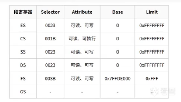

段寄存器成员简介:既然讨论段寄存器属性,首先要知道它们存着啥,下面表格的内容是我从虚拟机里查询到的值,可能和我的不一样,但无所谓。它们的属性我已查询并把它们的权限写到表格中,之所以为什么我之后将会介绍。
Windows操作系统并不会使用GS寄存器,故用-表示。

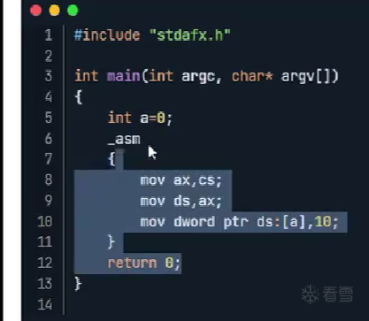

探测Attribute:
这个是错误的,因为mov ds,ax是错误的,cs段是不可写的(权限是这样),所以报错了。翻译过来就是地址访问冲突,这是什么原因呢?这就是由于Cs段寄存器是可读的,而不是可写的。原来的s是可读可写的,但将cs通过ax赋值给ds时候,ds不再是原来的ds,而是cs,故会引发此错误。

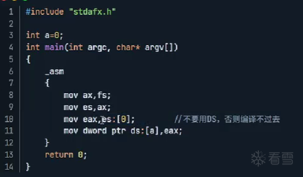

探测Base:老生常谈程序的罗地址无法访问。但零地址一定是无法访问吗?我们将用以下代码进行验证base:
这里的mov eax,es:[0]实际取得就是fs,fs在内核里面是KPCR的一个结构,实际上取得是KPCR这个结构的首个4字节成员,才会用这种方式去取的。

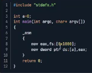

探测Limit
我们将用以下代码进行验证Limit:
由于fs最大寻址范围是0xFFF,所以这里肯定会出问题,

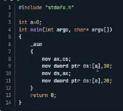

1.在验证属性的时候,用下面的代码,结果运行mov dword ptr ds:[a],10正常通过,放开程序跑后内存访问冲突。
这其实是编译问题,为什么会出现这个问题呢?我明明代码很正常但就不行,难道只是因为局部变量的问题呢。但全局变量和局部变量在内存上根本没有区别。全局变量只是一个死地址,局部变量是该变量所在函数临时的地址,但访问上根本没有区别。我们看一看编译器到底把咱们的内联汇编到底翻译成了什么?为什么会出现这个问题呢?我明明代码很正常但就不行呢,难道只是因为局部变量的问题呢。但全局变量和局部变量在内存上根本没有区别。全局变量只是一个死地址,局部变量是该变量所在函数临时的地址,但访问上根本没有区别。我们看一看编译器到底把咱们的内联汇编到底翻译成了什么?
mov ax,cs;
mov ax,cs
mov ds,ax
mov ds,ax
mov dword ptr ds:[a],10;
    dword ptr [ebp-4],0Ah
return 0;
xor eax,eax
前面的内敛汇编编译器给我一五一十的直接翻译了,但这个 mov dword ptr ds:[a],10; 内联汇编给我翻译成了啥,过分了!结果压根没有用 ds 的权限来访问,而是默认的 ss 来访问,这和预期结果一样才怪。

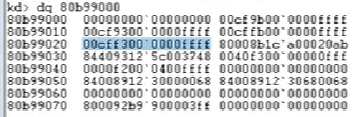

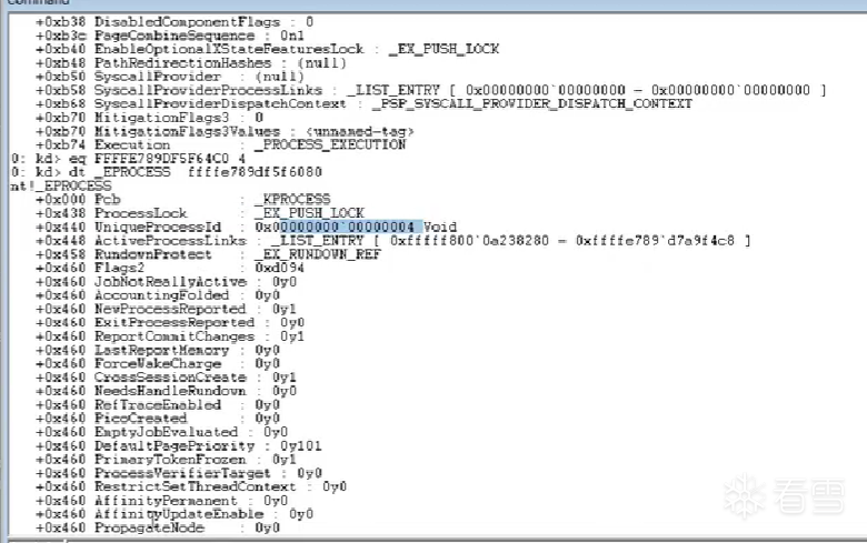

那么,我们如何通过 WinDbg 来获取 GDT 的地址、大小和 GDT 表里的成员呢?首先提一句,段描述符大小为 64 位。有关其操作见下图:
kd> r gdtr
gdtr=8003f000
kd> dq 8003f000 l20
ReadVirtual: 8003f000 not properly sign extended
8003f000  00000000`00000000  00cf9b00`0000ffff
8003f010  00cf9300`0000ffff  00cffb00`0000ffff
8003f020  00cff300`0000ffff  80008b04`200020ab
8003f030  ffc093df`f0000001  0040f300`00000fff
8003f040  00000f200`0400ffff  00000000`00000000
8003f050  80008955`22000068  80008955`22680068
8003f060  00009302`2f40ffff  0000920b`80003fff
8003f070  ff0092ff`700003ff  80009a40`0000ffff
8003f080  80009240`0000ffff  00009200`00000000
8003f090  00000000`00000000  00000000`00000000
8003f0a0  89008992`8bb80068  00000000`00000000
8003f0b0  00000000`00000000  00000000`00000000
8003f0c0  00000000`00000000  00000000`00000000
8003f0d0  00000000`00000000  00000000`00000000
8003f0e0  00000000`8003f100  00009200`0000ffff
8003f0f0  8003984d`9b2084cf  00009200`0000ffff
kd> r gdtl
gdtl=00003ff
r gdtr 指令表示读取 GDT 表的地址;r gdtl 指令表示读取 GDT 的大小,元素一共有128 个;dq 8003f000 l20 指令表示从 0x8003f000 地址(即为 GDT 表的地址)读取 0x20 个 64 位数据,如果没有 l20,默认 0x10 个。这些都是以后常用的指令,需要熟练掌握。如果用dd的话,显示方式是有问题的。

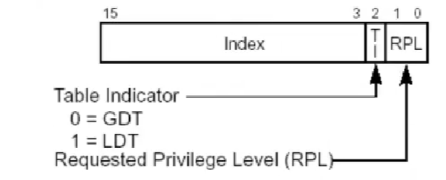

段选择子结构简单,那我先介绍它。它是一个 16 位的描述符,指向了定义该段的段描述符(段描述符比较复杂,后面将会完整介绍)。段选择子结构如下图所示:
我们在用户层看到的是16位的数据,
它的成员解释如下:
  • RPL:请求特权级别,通俗的讲我用什么权限来请求。
  • TI:TI=0 时,查 GDT 表;TI=1 时,查 LDT 表。
  • Index:处理器将索引值乘以 8再加上 GDT 或者 LDT 的基地址,就是要加载的段描述符。
是不是很简单?该结构一定要牢记于心,后面将给出练习训练。
比如0x23,拆出来就是0010 0011,在前面补充上0,那么结构就非常清晰了:0000 0000 0010 0011,所以RPL特权请求级是3(用户层3环),TI是0也就是GDT全局描述符表,Index是00100是4,所以index索引是4。

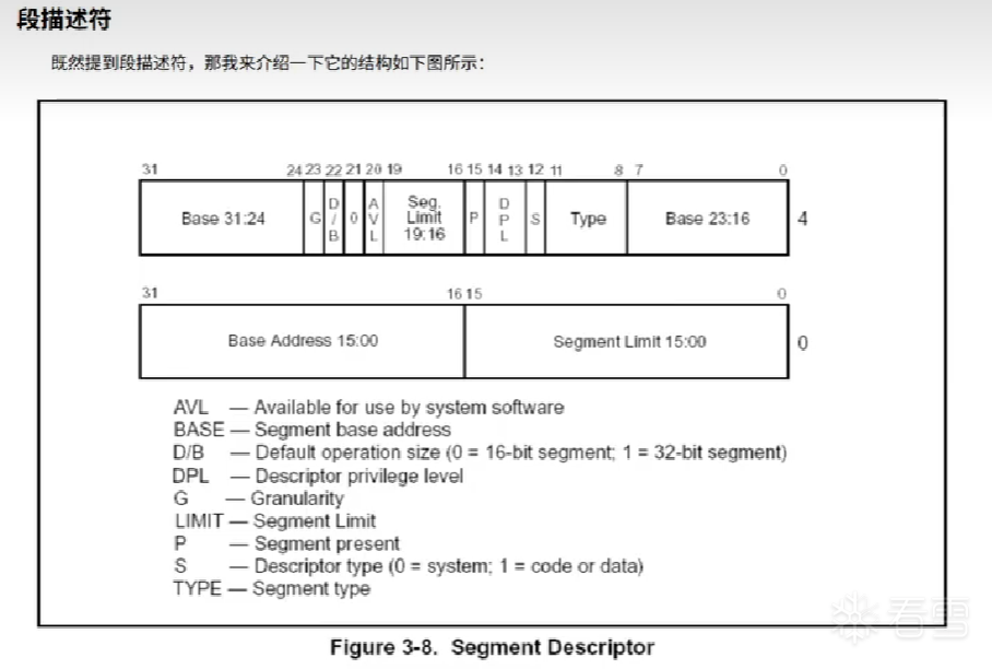

段描述符如图所示
段描述符有很多成员,它的成员将会在下面详细介绍,学习的时候一定要按照我介绍的顺序进行学习:
P 位
P = 1 段描述符有效,P = 0 段描述符无效。
Base
Base 被分成了三个部分,从图可知:Base 的低 16 位被放到了段描述符的低四个字节,高 16 位被均分到段描述符的高四个字节的头和尾。把它们依次拼接起来就是完整的 Base。
Limit
由图可知,把段描述符中所有的 Limit 拼接起来就只有 20 位。上一节教程说它有 32 位的 Limit,那就是要看 G 位了。
G 位
如果 G = 0,说明段描述符中的 Limit 的单位是字节,段长度 Limit 范围可从 1B~1MB,即在 20 位的前面补 3 个 0 即可;如果 G = 1,说明段描述符中的 Limit 的单位是 4KB,即段长度 Limit 范围可从 4KB~4GB,在 20 位的后面补充 FFF 即可。举个例子,如果 Limit 拼接后的为 FFFFF,如果 G 为 0 则为 000FFFFF,反之为 FFFFFFFF。
S 位
S = 1 代码段或者数据段描述符,S = 0 系统段描述符。

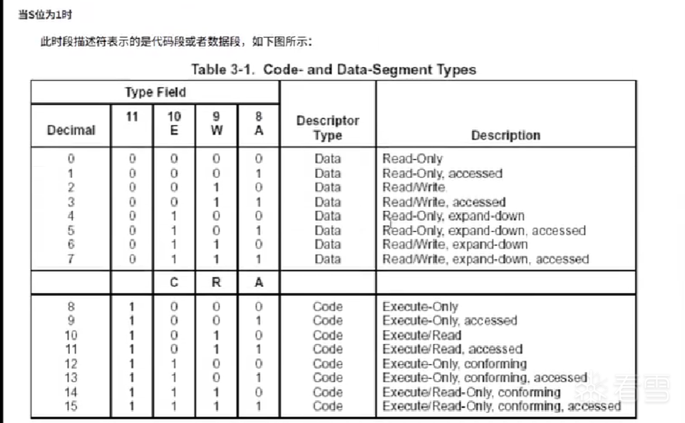

TYPE 域 是比较复杂的成员,它表示的含义受 S 位 的影响。
当 S 位为 1 时此时段描述符表示的是代码段或者数据段,如下图所示:
对于表格中 Type 域的属性和含义,如下表格所示:
属性含义属性含义
A访问位E向下扩展位
R可读位W可写位
C一致位

那么接下来比如我们现在对着这个图来拆一下我们的0x23的段选择子的值:00cff300`0000ffff。
这里有几个小技巧,首先是Base我们知道除了Fs是0x7FFFDE000以外,其他的都是0,那么可以拆成00 cff3 00 ` 0000 ffff。注意这里的G是控制这个段的范围(也就是Limit),所以是控制上下那两个Limit的数加起来是多少。D/B位是表示用32位还是16,但是16位本质上属于实模式,现在没人用实模式,所以这个位基本默认就是1的。x86的第21位用不到所以默认是0,但是x64是会用到的。
type域的值受到S位的影响。
左边表示向上拓展,右边是向下拓展。即向上拓展 `base` 到 `base+limit` 之间区域有效,其余无效;向下拓展 `base` 到 `base+limit` 之间的区域无效,其余有效。这个位针对数据段有效。 当S位为0时 此时段描述符表示的是系统段,系统段有很多种,将会在后面的教程进行详细讲解。Type域每一个数值的含义如下图所示:
红色表示向下拓展能寻址的范围。可以看出,如果 D = 0,就算原来能寻址 4GB,因为 DB 位的限制导致最大范围是 64KB。

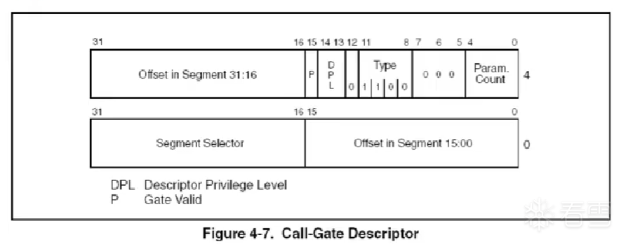

在将所有的知识之前,先讲一下调用门,因为后面的知识频繁用到了调用门的概念,调用门的结构如下图所示。它和普通的段描述符结构十分相似。低四个字节改为段选择子,如果指向的段描述符的 DPL 小于 CPL,则会提权。高四个字节低 5 个位是调用调用门需要的参数数目。低四个字节的低 16 位和高四个字节的高 16 位拼接为跳转后新的在段中的偏移,也就是调用后 EIP 的位置。

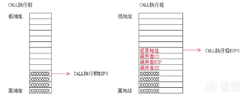

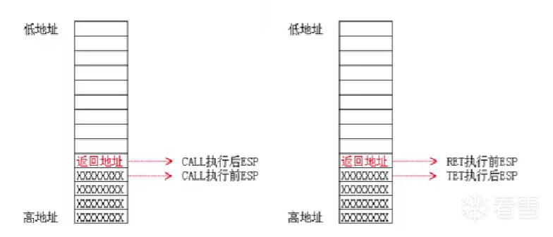

介绍长调用,我先来讲一下什么是 短调用。短调用就是我们在汇编常见的 CALL 指令,调用格式为:CALL 立即数/寄存器/内存 。为什么是短调用,我们来看一下执行该指令时堆栈的变化:
调用 CALL 指令之后, CPU 只将当前的 EIP 压入堆栈后跳转到目标地址,发生改变的寄存器只有 ESP 和 EIP ,即所谓的短调用。
长调用分为两种,一种提权,一种不提权,调用格式为:指令格式: CALL CS:EIP ,其中 EIP 是废弃的, CS 为指向调用门的段选择子。但是值得注意的是 CS 一旦更换,它的 EIP 和 SS 要同时更换。为什么 EIP 需要更换我就不说了。在代码执行的时候,一定会用到堆栈,堆栈的权限必须与 CS 匹配,这就是为什么 SS 必须更换。我们接下来看看长调用到底是何方神圣。
长调用不提权
当段选择子指向的调用门不提权时。发生改变的寄存器有 ESP 、 EIP 和 CS ,比短调用多一个 CS 。执行情况如下图所示:
当段选择子指向的调用门不提权时。发生改变的寄存器有 ESP 、 EIP 、 CS 和 SS 。执行情况如下图所示:
心细的你获取发现, SS 并没有压入堆栈之中,还有 ESP0 也没用通过已知方式获取得到。它从哪里来呢?下一节教程将会讲解。

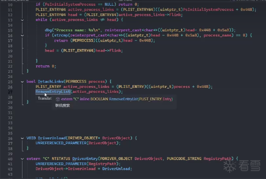

进程断链
方法1:
方法2:
