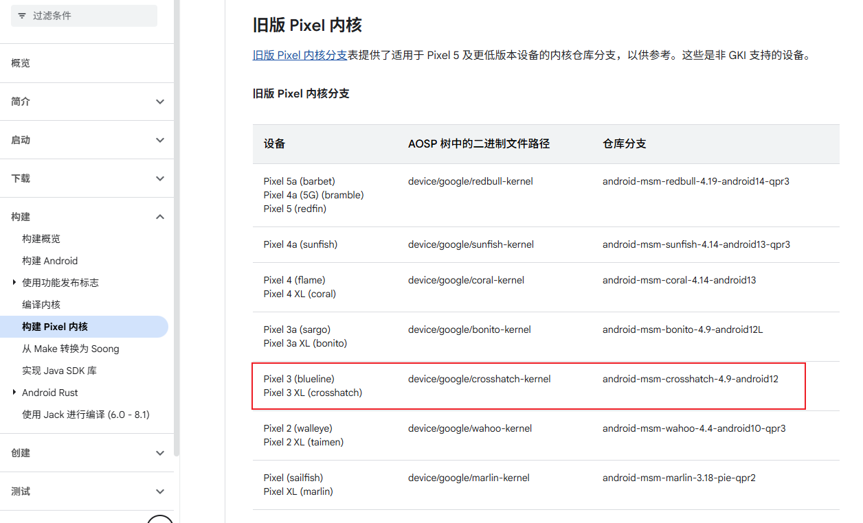

内核源码下载
pixel3 内核源码直接使用官方的链接同步进行下载,或采用镜像站点进行下载即可(建议官方下载可将编译工具环境一并同步下来不需要在去配置)
官方下载请参考 Android 官方内核编译文档
mkdir android-kernel && cd android-kernel
repo init -u 0e3K9s2c8@1M7s2y4Q4x3@1q4Q4x3V1k6Q4x3V1k6S2L8X3c8J5L8$3W2V1i4K6u0W2k6$3!0G2k6$3I4W2M7$3!0#2M7X3y4W2i4K6u0W2j5$3!0E0i4K6u0r3K9$3g2J5L8X3g2D9i4K6u0r3L8h3q4F1K9h3k6W2M7%4b7`. -b android-msm-crosshatch-4.9-android12
repo sync -c --no-tags
镜像站点下载
⚠️ 注意:此种方式需要自行配置编译工具链,不建议新手使用
git clone -b android-msm-crosshatch-4.9-android12 de5K9s2c8@1M7s2y4Q4x3@1q4Q4x3V1k6Q4x3V1k6S2L8%4y4H3i4K6u0W2N6s2g2F1j5g2)9J5k6i4c8K6K9h3&6Y4K9s2g2S2i4K6u0W2k6h3c8#2i4K6u0W2j5$3&6Q4x3V1k6S2L8X3c8J5L8$3W2V1i4K6u0r3K9$3g2J5L8X3g2D9i4K6u0r3L8i4y4E0i4K6u0W2k6$3W2@1

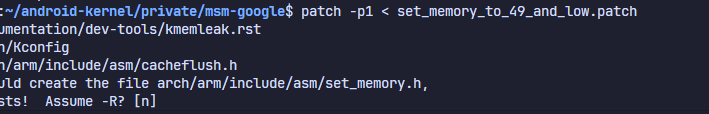

修补 KMP 部分
由于 4.9 内核部分缺少 memory 相关函数,需先进行此部分 patch 进行修复
patch -p1 < set_memory_to_49_and_low.patch

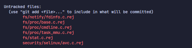

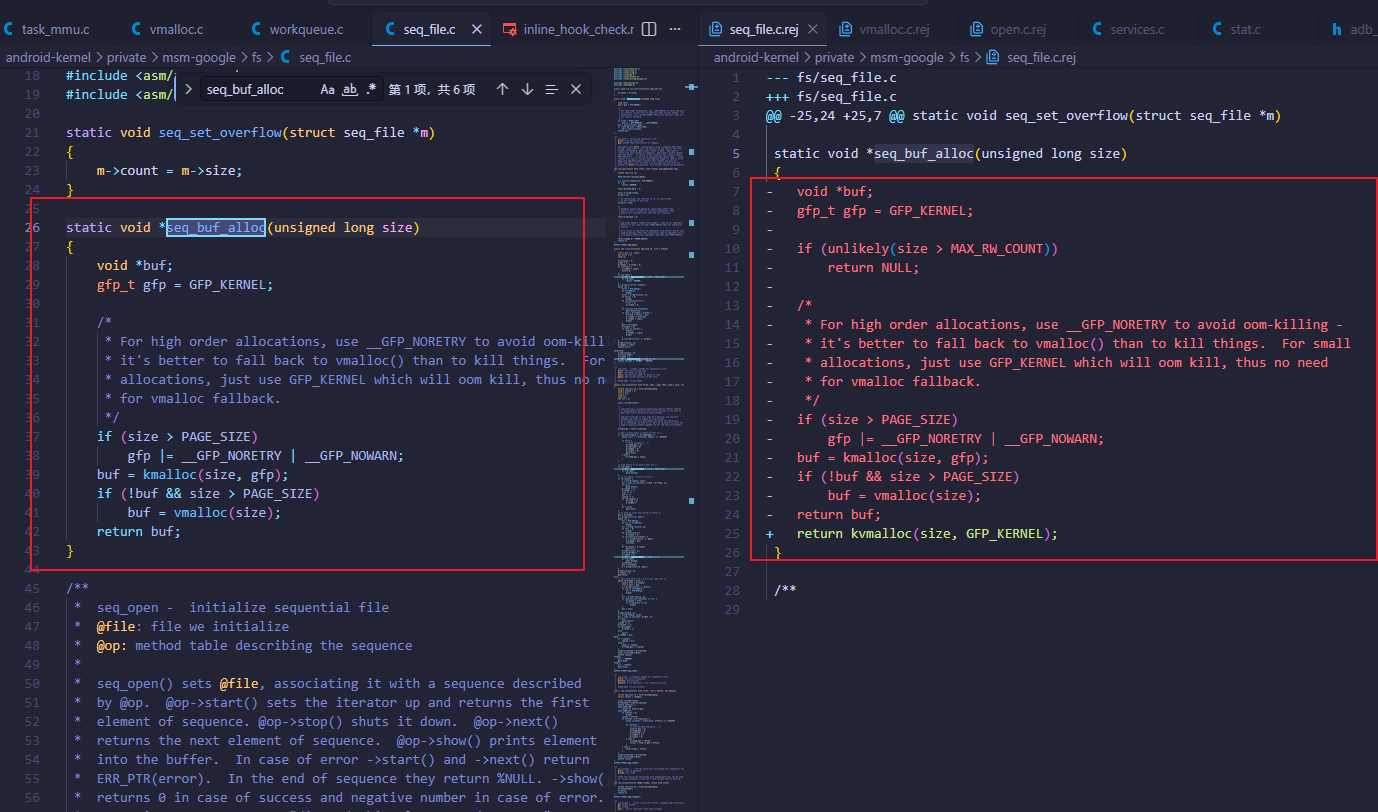

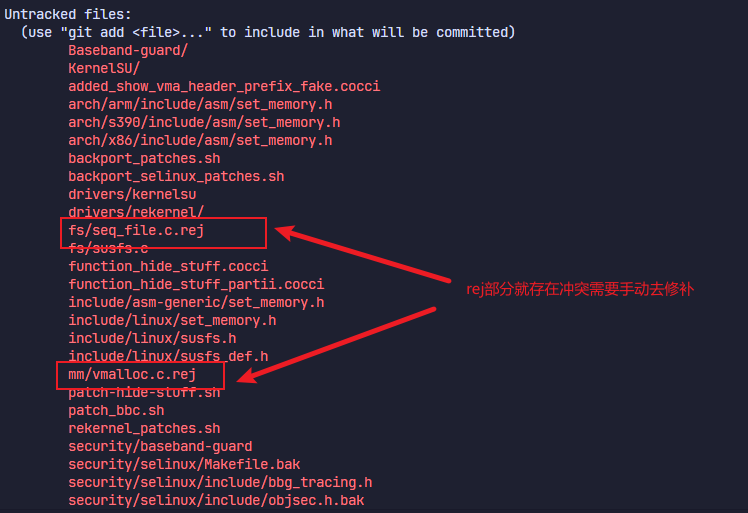

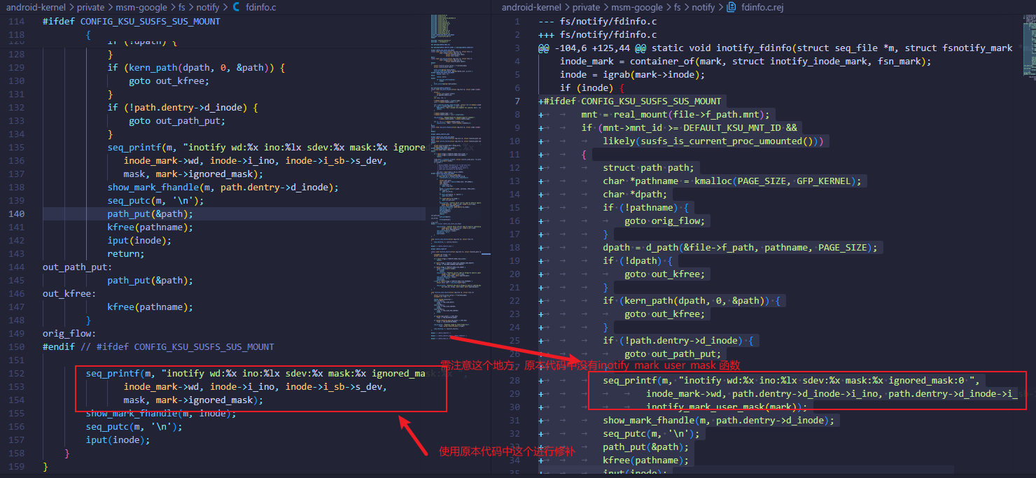

查看 patch 是否存在未修补的需要手动进行修补,可使用 git status 查看
git status
需要对存在 rej 文件进行修补,此处只对一个进行演示修补
对 rej 的文件对应的文件进行修补后清除一下 rej 文件
find . -type f \( -name "*.rej" -o -name "*.orig" \) -delete

查看存在冲突部分进行手动修补(和修补 set_memory 一致自行修补),可以存在多个冲突需要仔细对照修补
git status

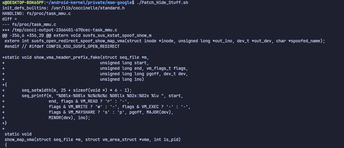

Hide Stuff 补丁
伪造 /proc 进程内存视图,抹除 KSU/SUSFS/ 定制内核所有痕迹,参考.github\workflows\patch-hide-stuff\action.yml 文件制作一个 bash 文件
if grep -q "show_vma_header_prefix_fake" "fs/proc/task_mmu.c"; then
  echo "[+] Found show_vma_header_prefix_fake."
else
  spatch --sp-file added_show_vma_header_prefix_fake.cocci --in-place fs/proc/task_mmu.c
  echo "[+] Added show_vma_header_prefix_fake."
fi
if grep -q "struct dentry \*dentry" "fs/proc/task_mmu.c"; then
  echo "[+] Found variable."
else
  sed -i '/const char \*name = NULL;/a\    struct dentry *dentry;' fs/proc/task_mmu.c
  echo "[+] Added dentry."
fi
if grep -q "jit-zygote-cache" "fs/proc/task_mmu.c"; then
  echo "[+] Found hide stuff."
else
  spatch --sp-file function_hide_stuff.cocci --in-place fs/proc/task_mmu.c
  echo "[+] Added hide stuff."
fi
if grep -q "bypass:" "fs/proc/task_mmu.c"; then
  echo "[+] Found bypass."
else
  if grep -q 'if (show_vma_header_prefix' "fs/proc/task_mmu.c"; then
      perl -i -0pe 's/(if \(show_vma_header_prefix\(m, start, end, flags, pgoff, dev, ino\)\)\s+return;)/$1\nbypass:/s' fs/proc/task_mmu.c
      echo "[+] Added bypass."
  else
      sed -i '/show_vma_header_prefix(m, start, end, flags, pgoff, dev, ino);/a\bypass:' fs/proc/task_mmu.c
  fi
fi
if grep -q "lineage" "fs/proc/base.c"; then
  echo "[+] Found hide stuff part ii."
else
  spatch --sp-file function_hide_stuff_partii.cocci --in-place fs/proc/base.c
  echo "[+] Added hide stuff part ii."
fi
if grep -q "/dev/ashmem" "fs/proc/task_mmu.c"; then
  sed -i 's|"/dev/ashmem (deleted)"|"/system/framework/framework-res.apk"|' fs/proc/task_mmu.c
  sed -i 's|"/dev/ashmem (deleted)"|"/system/framework/framework-res.apk"|' fs/proc/base.c
  echo "[+] Changed ashmem to framework-res."
fi
然后将仓库中\Patches\HideStuff 的文件复制到/private/msm-google 下,将上面的 sh 在此目录下执行即可

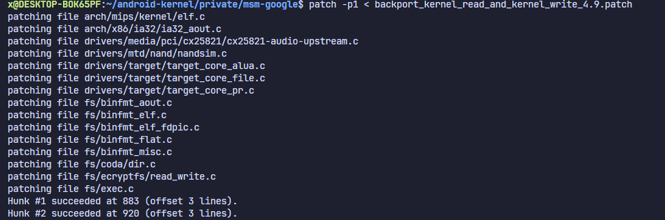

先执行 backport_kernel_read_and_kernel_write_4.9.patch
patch -p1 < backport_kernel_read_and_kernel_write_4.9.patch
#  然后查看git status 是否存在rej
git status

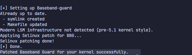

Baseband Guard (BBC) 补丁

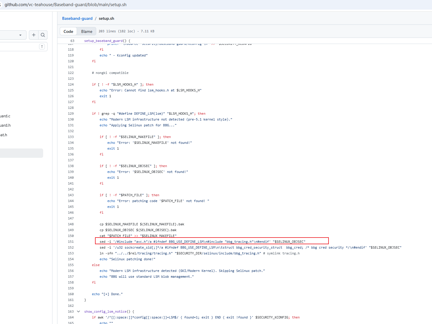

保护基带、EFS、Persist、Modem 等关键分区不被恶意篡改、非法刷写。⚠️ 注意:在集成过程中按照脚本编译后并未追加配置文件,此补丁可能未生效(若有大佬知道原因可告知,非常感谢)
根据仓库代码制作 bash 脚本进行操作,由于内核版本低有些不太兼容,需要手动修改一下
wget -O- 1baK9s2c8@1M7s2y4Q4x3@1q4Q4x3V1k6Q4x3V1k6Y4K9i4c8Z5N6h3u0Q4x3X3g2U0L8$3#2Q4x3V1k6$3j5#2)9J5k6s2c8W2j5h3S2G2N6i4y4W2i4K6u0r3b7X3q4K6k6h3u0S2L8X3c8Q4x3X3c8Y4N6h3q4J5k6q4)9J5c8Y4u0S2N6#2)9J5c8X3#2S2K9h3&6Q4x3V1k6K6k6i4c8#2M7q4)9J5k6i4y4Z5 | bash
          echo -e "\nCONFIG_BBG=y" >> ./arch/arm64/configs/b1c1_defconfig
          if grep -q "DEFINE_LSM" "include/linux/lsm_hooks.h" && ! grep -q "baseband_guard" "./arch/arm64/configs/b1c1_defconfig"; then
            echo "=======Detect======="
            echo "= Found DEFINE_LSM ="
            echo "===================="
            if grep -q "CONFIG_LSM" "./arch/arm64/configs/b1c1_defconfig"; then
                echo "[-] Have not found default CONFIG_LSM values."
                echo 'CONFIG_LSM="lockdown,yama,loadpin,safesetid,integrity,selinux,smack,tomoyo,apparmor,baseband_guard"' >> ./arch/arm64/configs/b1c1_defconfig
            else
                echo "[+] Found default CONFIG_LSM values."
                sed -i 's/\(CONFIG_LSM="[^"]*\)"/\1,baseband_guard"/' ./arch/arm64/configs/b1c1_defconfig
            fi
          fi
          echo "Patched Baseband Guard for your kernel successfully."

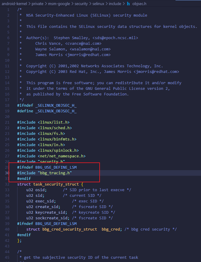

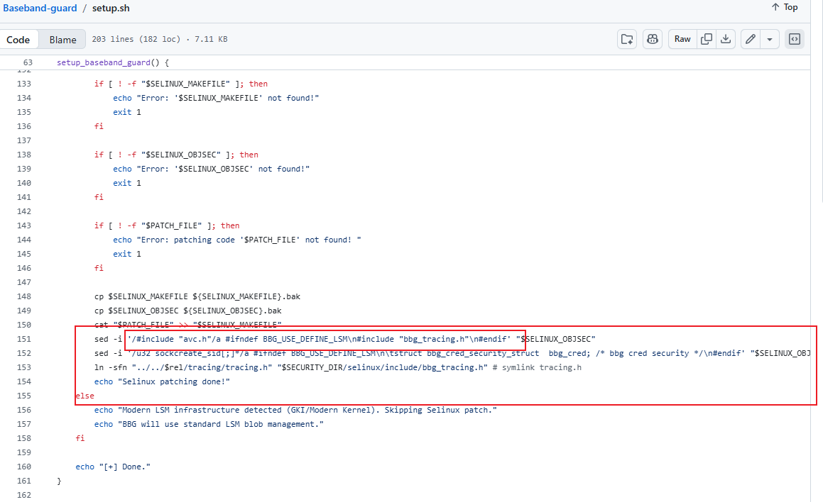

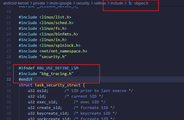

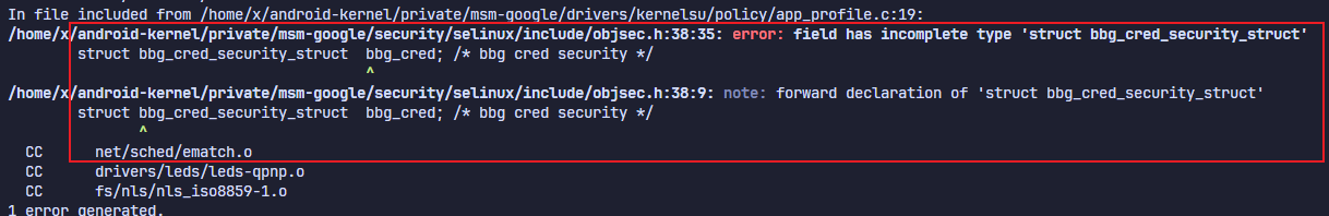

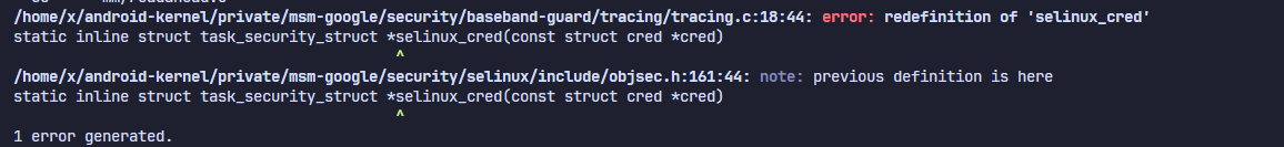

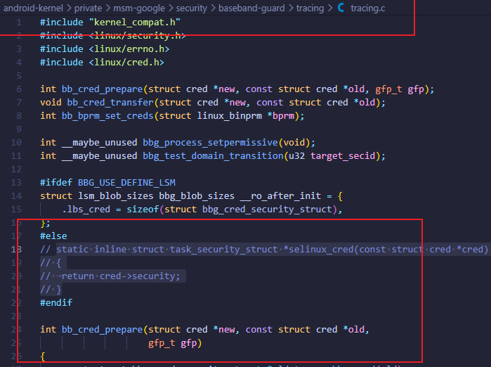

Baseband Guard (BBC) 补丁排错
官方脚本不匹配
大概率编译会报错,因为脚本中并未匹配到一条数据添加头文件,故需要手动添加
由于下载的 setup.sh 脚本中存在补丁匹配没匹配到添加函数头需手动修补
函数重复
会出现这个函数重复问题,直接注释一个即可

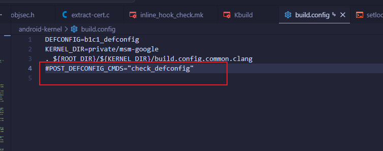

修改 android-kernel/build.config 文件,注释检查编译配置文件行
直接开始编译

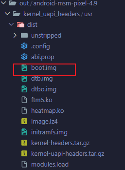

./build/build.sh

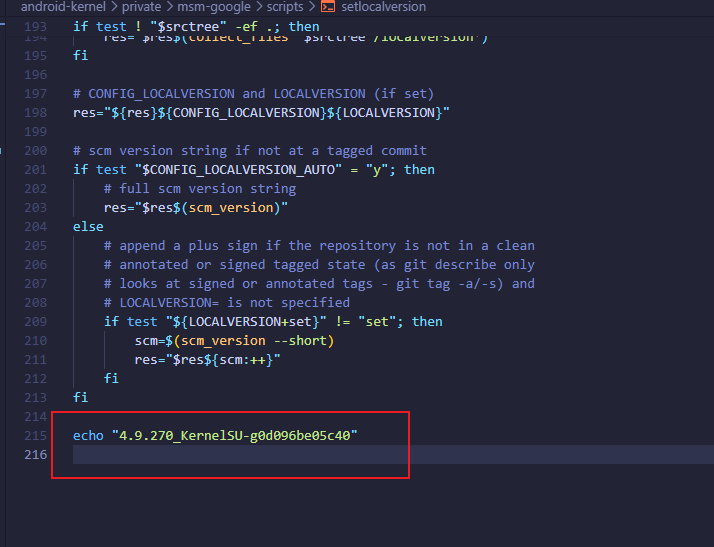

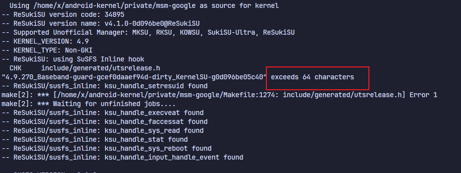

若编译过程中错误停止提示字符超过 64 字节时,直接写死一个内核名称即可

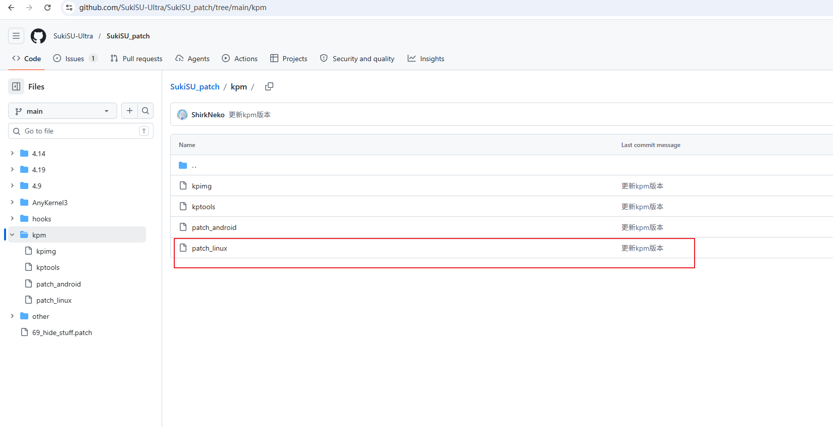

编译完成后应为开启 kpm 需要对 Image 进行补丁,需去SukiSU_patch仓库中下载 patch 脚本
然后放到 /out/android-msm-pixel-4.9/private/msm-google/arch/arm64/boot 下进行修补 Image,将生成新的 oImage(即 patch 后的 Image),用其打包回 boot 即可
./patch_linux

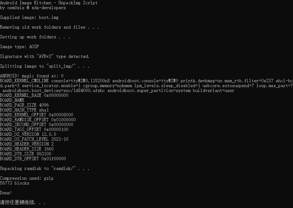

由于直接使用 magiskboot 手动解压 boot 后将 Image 替换打包进去刷入系统会存在驱动丢失问题,故参考 B 站上的视频教程进行解决。
提取驱动编译参数
需要先找个原本的 boot.img(可以去刷机包中提取)
然后使用Android Image Kitchen工具提取 boot 文件和驱动参数,点击运行 unpackimg.bat 将自动解压 boot(注意软件不能在中文路径下使用)
需要解压页面中参数如下:
BOOT_IMAGE_HEADER_VERSION=2
KERNEL_CMDLINE="console=ttyMSM0,115200n8 androidboot.console=ttyMSM0 printk.devkmsg=on msm_rtb.filter=0x237 ehci-hcd.park=3 service_locator.enable=1 cgroup.memory=nokmem lpm_levels.sleep_disabled=1 usbcore.autosuspend=7 loop.max_part=7 androidboot.boot_devices=soc/1d84000.ufshc androidboot.super_partition=system buildvariant=user"
BASE_ADDRESS=0x00000000
PAGE_SIZE=4096
并且需要解压 split_img 目录下 boot.img-ramdisk.cpio.gz
然后将解压的 boot.img-ramdisk.cpio 文件放到内核编译目录下面

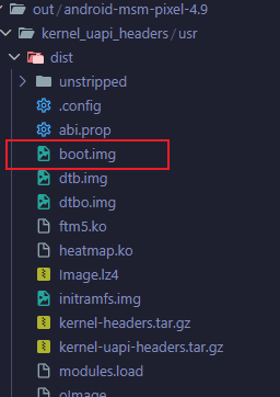

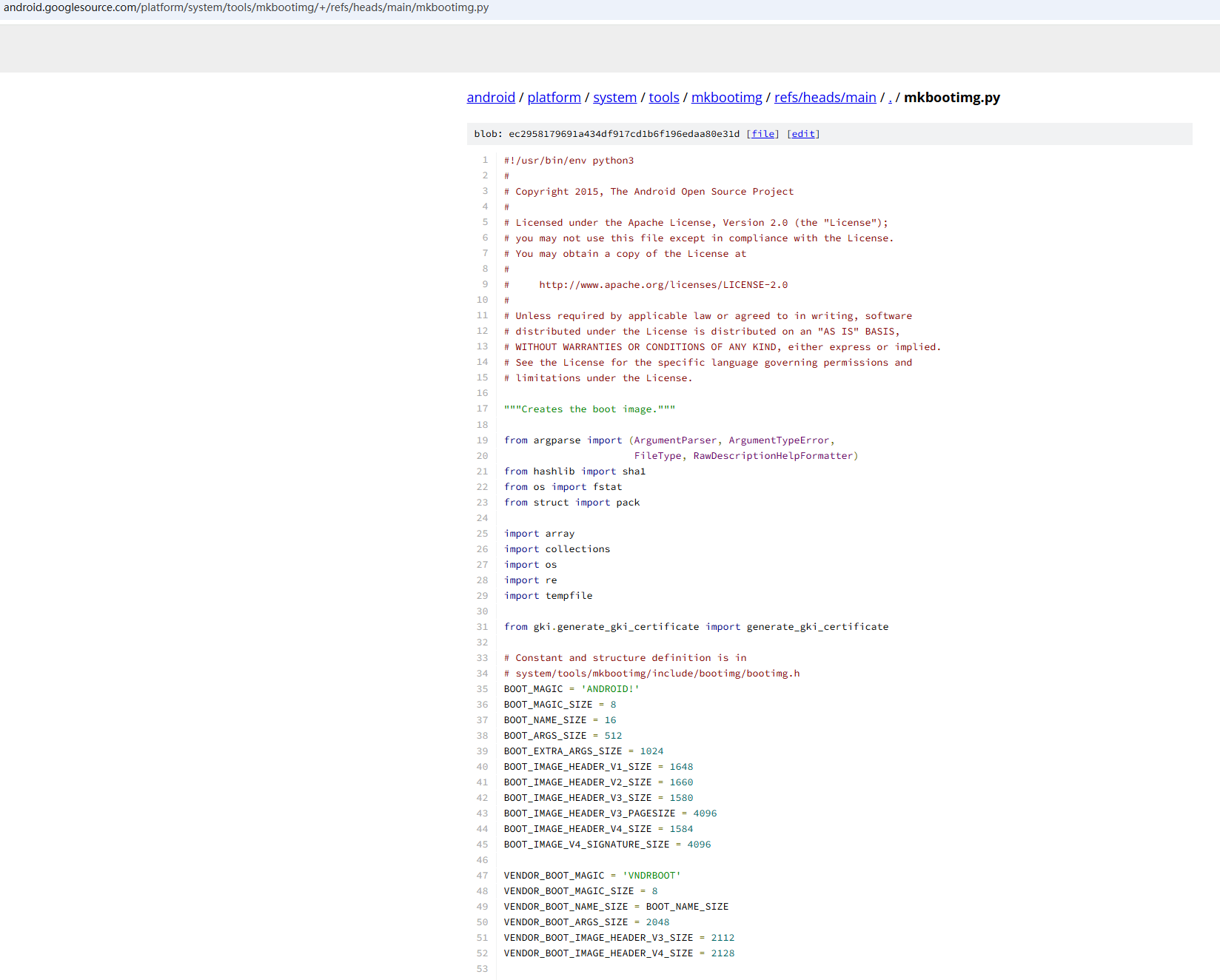

后续还需去官方编译源码中找到mkbootimg.py,该脚本可将把 kernel + ramdisk.cpio.gz + dtb + 头信息合成 boot.img 即可刷入
现在编译时需要重新修改编译命令
BUILD_BOOT_IMG=1
MKBOOTIMG_PATH=mkbootimg.py
VENDOR_RAMDISK_BINARY=ramdisk.cpio
KERNEL_BINARY=Image.lz4
BOOT_IMAGE_HEADER_VERSION=2 KERNEL_CMDLINE="console=ttyMSM0,115200n8 androidboot.console=ttyMSM0 printk.devkmsg=on msm_rtb.filter=0x237 ehci-hcd.park=3 service_locator.enable=1 cgroup.memory=nokmem lpm_levels.sleep_disabled=1 usbcore.autosuspend=7 loop.max_part=7 androidboot.boot_devices=soc/1d84000.ufshc androidboot.super_partition=system buildvariant=user"
PAGE_SIZE=4096
build/build.sh
直接可编译出 boot.img
但由于需要对 Image 进行 kpm 补丁,故可以对 Image 进行补丁后在执行脚本合并 boot.img,先对 oImage 压缩到 lz4 格式
lz4 oImage
# 然后指定oImage.lz4路径,dtb ramdisk 路径和生成boot路径,其余参数和编译使用提取脚本参与一致,也看查看编译时脚本最后运行参数即可提取到该脚本参数
python mkbootimg.py --kernel /home/x/android-kernel/out/android-msm-pixel-4.9/dist/oImage.lz4  --header_version 2 --base 0x00000000 --pagesize 4096 --cmdline 'console=ttyMSM0,115200n8 androidboot.console=ttyMSM0 printk.devkmsg=on msm_rtb.filter=0x237 ehci-hcd.park=3 service_locator.enable=1 cgroup.memory=nokmem lpm_levels.sleep_disabled=1 usbcore.autosuspend=7 loop.max_part=7 androidboot.boot_devices=soc/1d84000.ufshc androidboot.super_partition=system buildvariant=user' --dtb /home/x/android-kernel/out/android-msm-pixel-4.9/dist/dtb.img --ramdisk /home/x/android-kernel/out/android-msm-pixel-4.9/dist/ramdisk.gz -o /home/x/android-kernel/out/android-msm-pixel-4.9/dist/boot.img

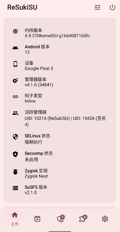

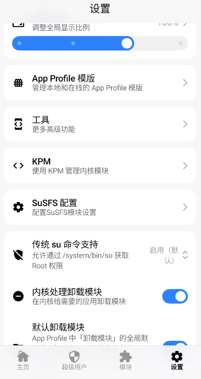

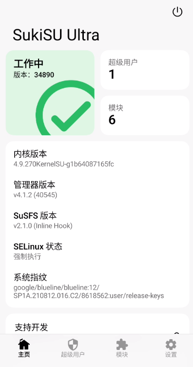

可以安装 ReSukiSu 管理器也可使用 SukiSU-Ultra 的管理
验证功能是否正常
刷入系统后,打开管理器查看是否正常识别:
  1. 打开 ReSukiSU 或 SukiSU-Ultra 管理器,确认显示内核版本信息
  2. 检查 SUSFS 状态:在管理器中确认 susfs 模块是否正常加载
  3. 检查 KPM 状态:确认 Kernel Patch Module 功能是否可用
  4. 安装一个测试模块验证模块管理功能正常

A: 使用 git status 查找 .rej 文件,对照 .rej 内容手动修改对应源文件,修补完成后使用 find . -type f \( -name "*.rej" -o -name "*.orig" \) -delete 清理。
Q: 编译报错"字符超过 64 字节"怎么处理?
A: 找到对应的内核版本字符串定义位置,将其写死为一个固定的短内核名称即可。
Q: BBC (Baseband Guard) 补丁编译报错?
A: 由于官方脚本未正确匹配头文件,需要手动添加缺失的头文件引用,具体参考上文 BBC 补丁排错部分。
