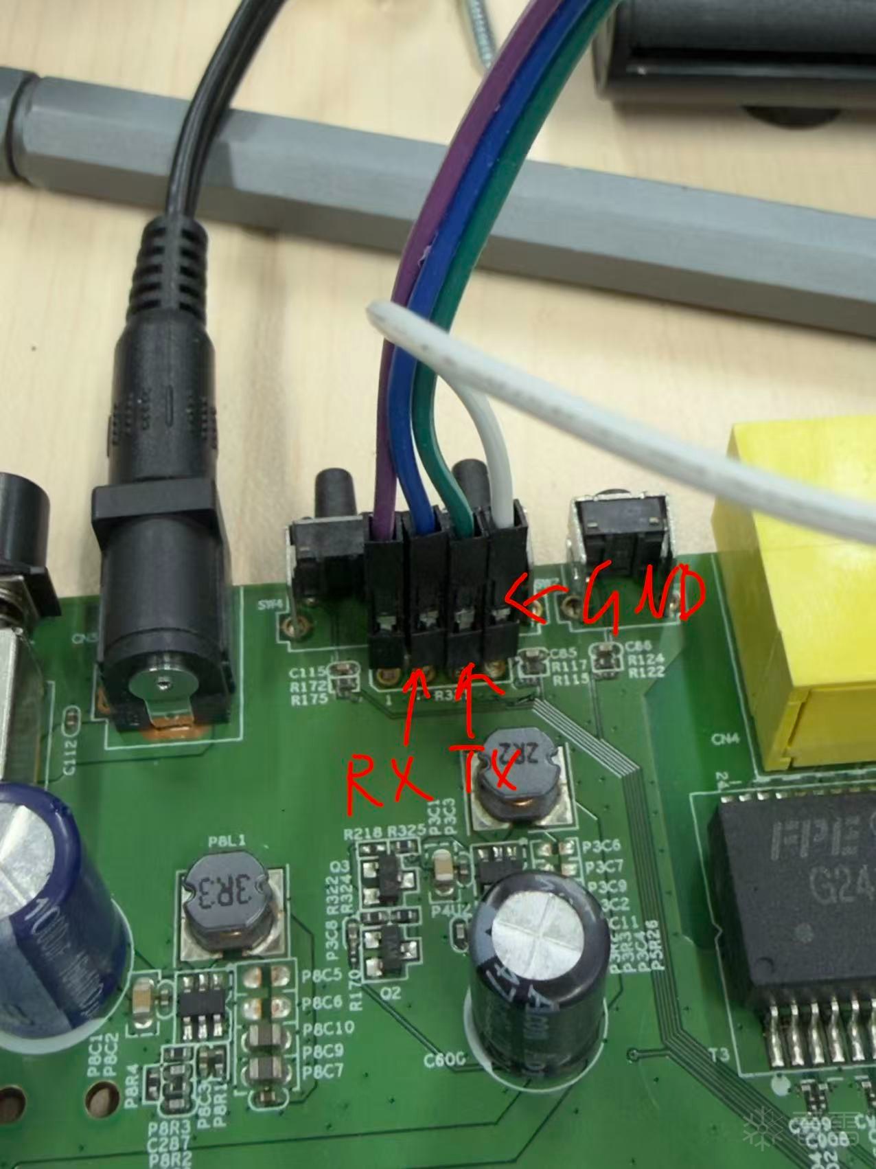

串口连接示意图:

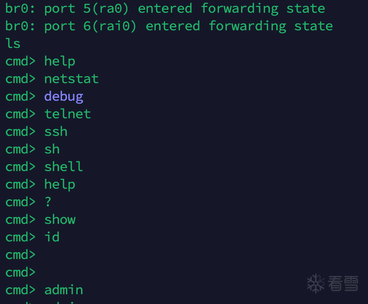

波特率为57600。
连上去之后发现输入任何东西都没反应

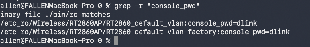

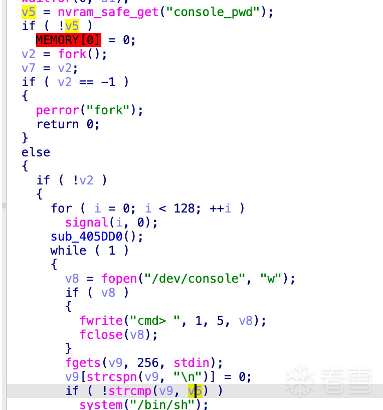

随后在固件中找了一下关键字,发现rc中有cmd>这个字符
发现这里要验证一下才能进入到sh
然后全局搜索发现了密码

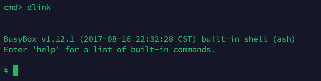

成功进到shell
