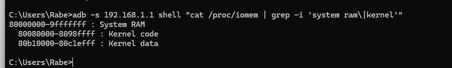

要 Hook 内核函数,首先需要知道内核加载在内存的什么位置。
ARM64 架构下,内核被加载到物理内存的固定位置。/proc/iomem 是内核导出的物理地址空间布局图,直接标注了 Kernel code 和 Kernel data 的地址范围。
结论:内核物理加载地址 = 0x80080000

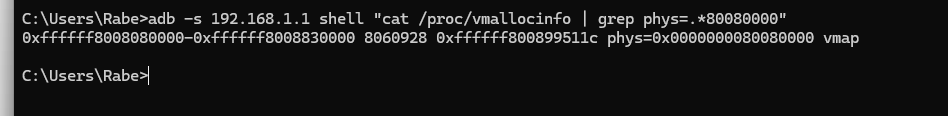

IDA Pro 反编译内核需要使用虚拟地址作为 base address,而不是物理地址。所以我们需要用上一步拿到的物理地址,反查出对应的虚拟地址。
精简系统(BusyBox)通常没有 /proc/kallsyms(内核符号表被裁剪),但 /proc/vmallocinfo 几乎一定存在。它记录了所有虚拟地址到物理地址的映射关系,其中 phys= 字段就是物理地址。
用第二步拿到的物理地址 80080000 作为过滤条件:
结论:IDA Pro 加载内核 Image 时,base address = 0xffffff8008080000
/proc/vmallocinfo 记录了内核所有 vmalloc / vmap / ioremap 映射区域。内核启动时会把自身代码段从物理地址 vmap 到虚拟地址空间,phys= 是物理地址,行首是虚拟地址。用物理地址 grep 就能直接过滤出虚拟地址。

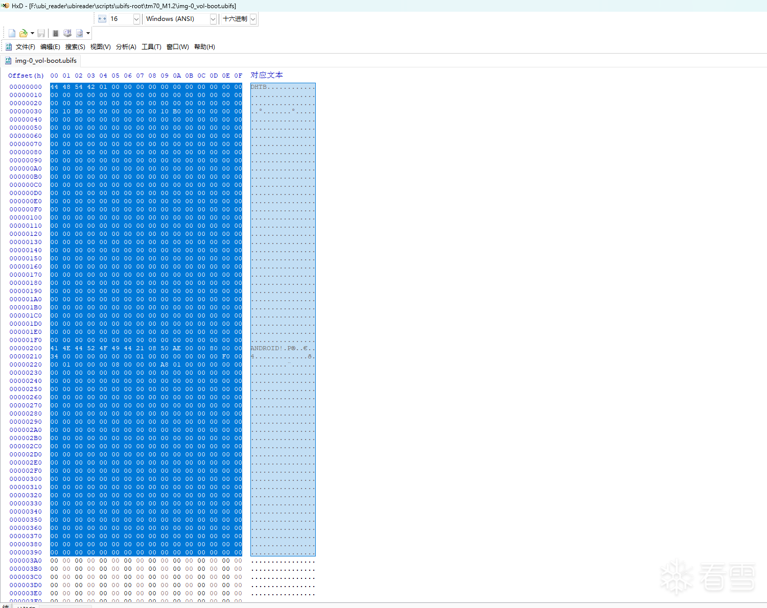

直接将提取的 boot 镜像拖入 IDA Pro,发现反编译报错 —— 这个内核镜像被厂商魔改过,头部格式不是标准的 ARM64 Image。
用 Hex 编辑器打开 boot 镜像,对比标准 ARM64 内核 Image 的魔数(magic):
Hex 分析魔改 Boot 头部
标准 ARM64 Image 头部以固定格式开头(偏移 0x38 处为 magic ARM\x64)。而这个固件在真正的 Image 头部前面塞了一段私有数据,导致 IDA 无法识别。

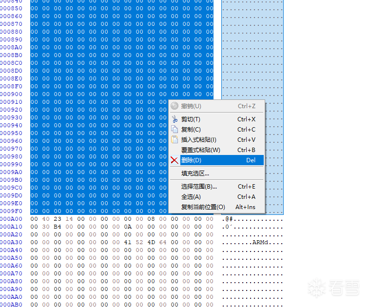

经验判断:删除 0x0 ~ 0x9F0 的 Hex 数据,剩下的就是标准内核 Image。
删除头部后的正常 Image
用 Hex 编辑器(如 010 Editor / HxD):

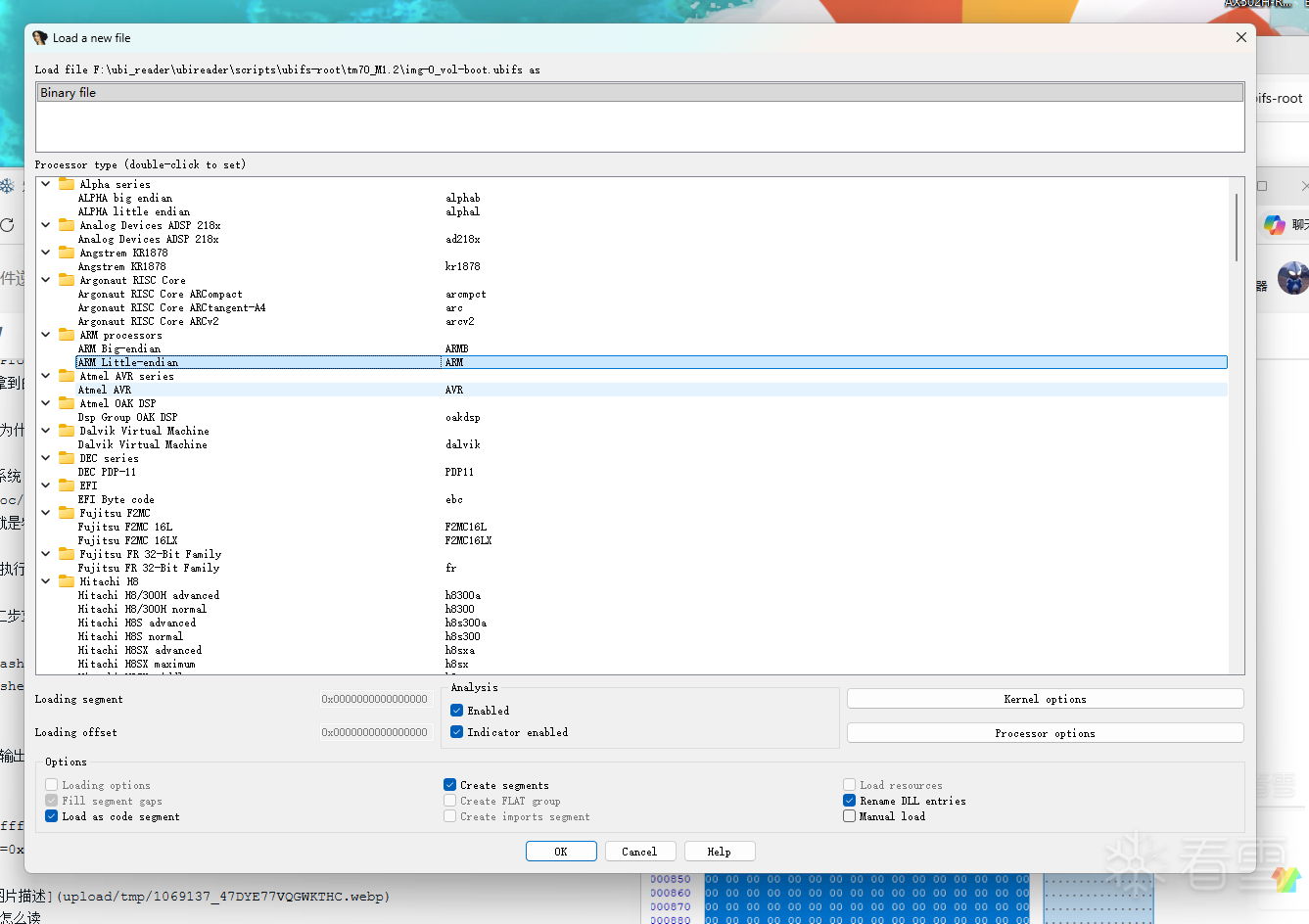

至此我们得到了标准的 ARM64 内核 Image,可以正常加载到 IDA Pro。

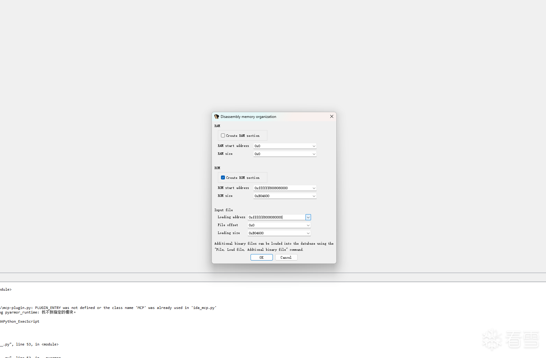

将还原后的 Image 拖入 IDA Pro,在加载选项中:
IDA Pro 加载设置
填入虚拟地址

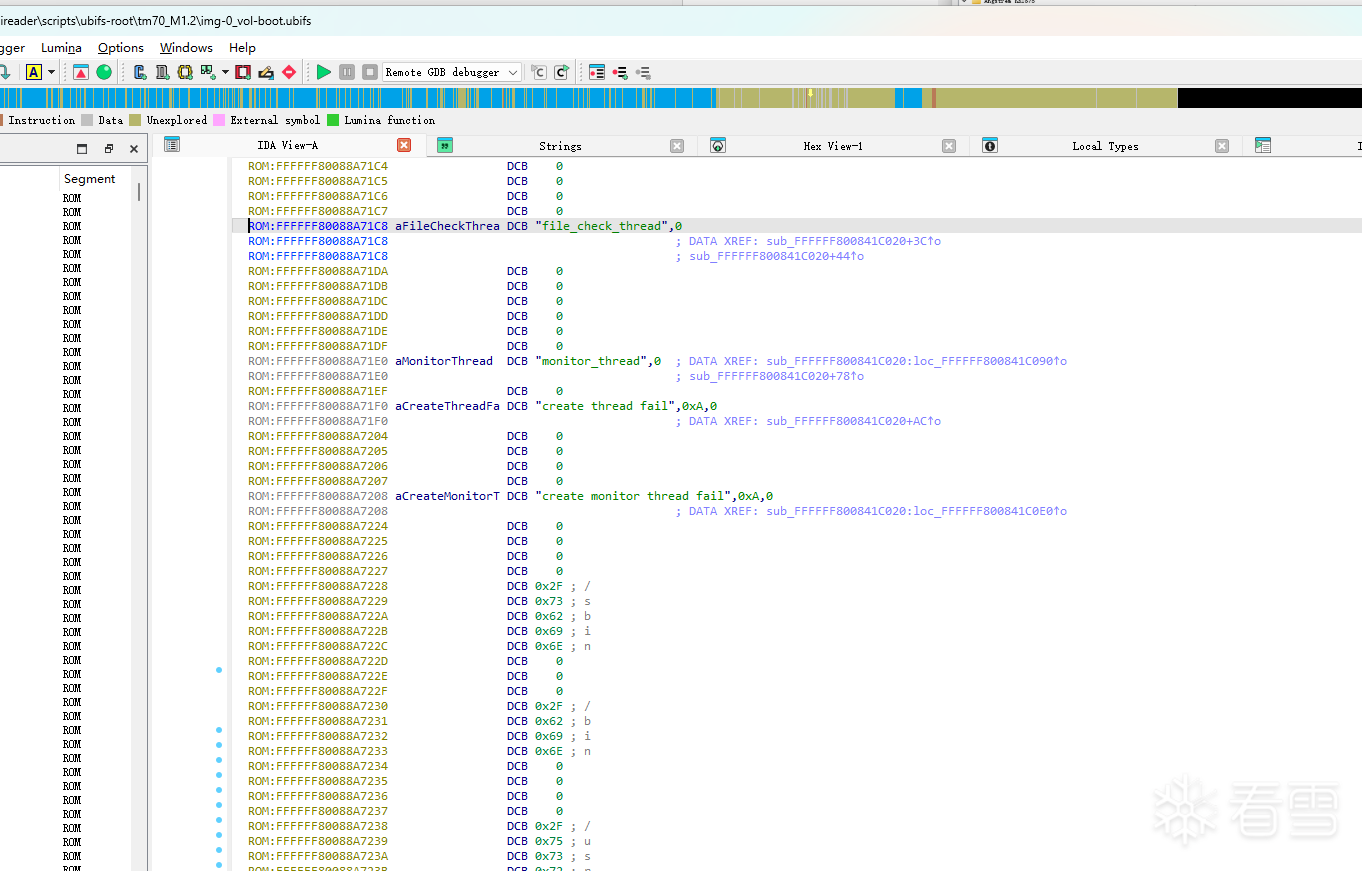

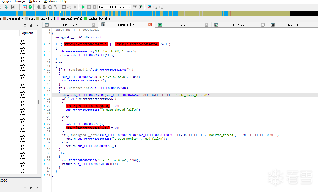

加载完成后,通过字符串搜索定位第一步发现的关键线程名:
Shift+F12 打开字符串窗口 → 搜索 file_check_thread
字符串搜索结果
找到字符串后,通过交叉引用(快捷键 X)定位到引用该字符串的函数:
交叉引用定位函数
该函数就是 system 分区的完整性校验逻辑 —— 内核启动后由 file_check_thread 线程周期性调用,检测 system 分区文件是否被修改,一旦校验失败就触发重启。

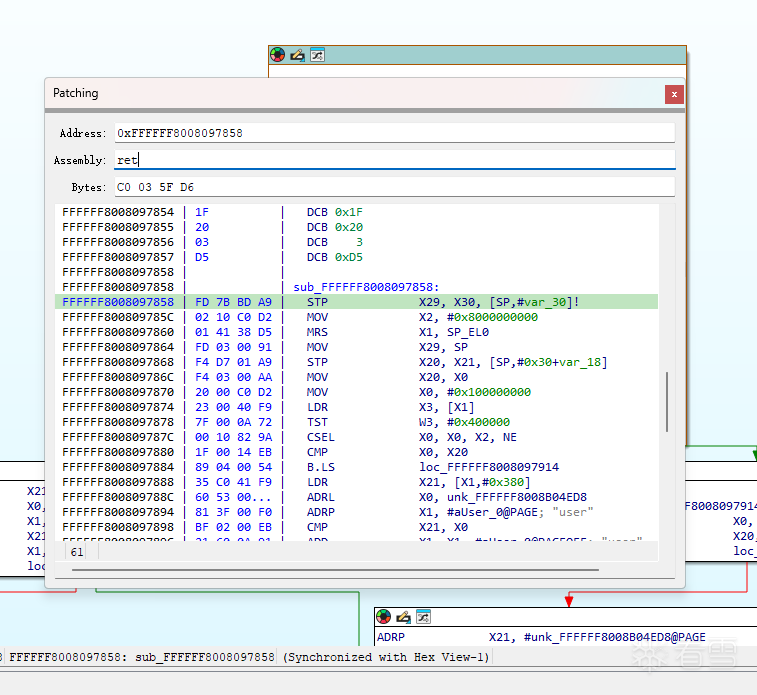

目标确定:Hook 这个函数,让它什么都不做直接返回。
ARM64 的函数调用约定中,返回值通过 X0 寄存器传递。我们的目标不是让校验函数「返回成功」,而是让它根本不执行任何校验逻辑。
直接把函数入口的第一条指令改成 RET,函数被调用时立刻返回,X0 保留调用前的值(通常为 0)。对于校验线程来说,函数「正常返回」就意味着「没有异常」,不会触发重启。
ARM64 RET 指令的机器码:0xC0, 0x03, 0x5F, 0xD6(固定 4 字节)

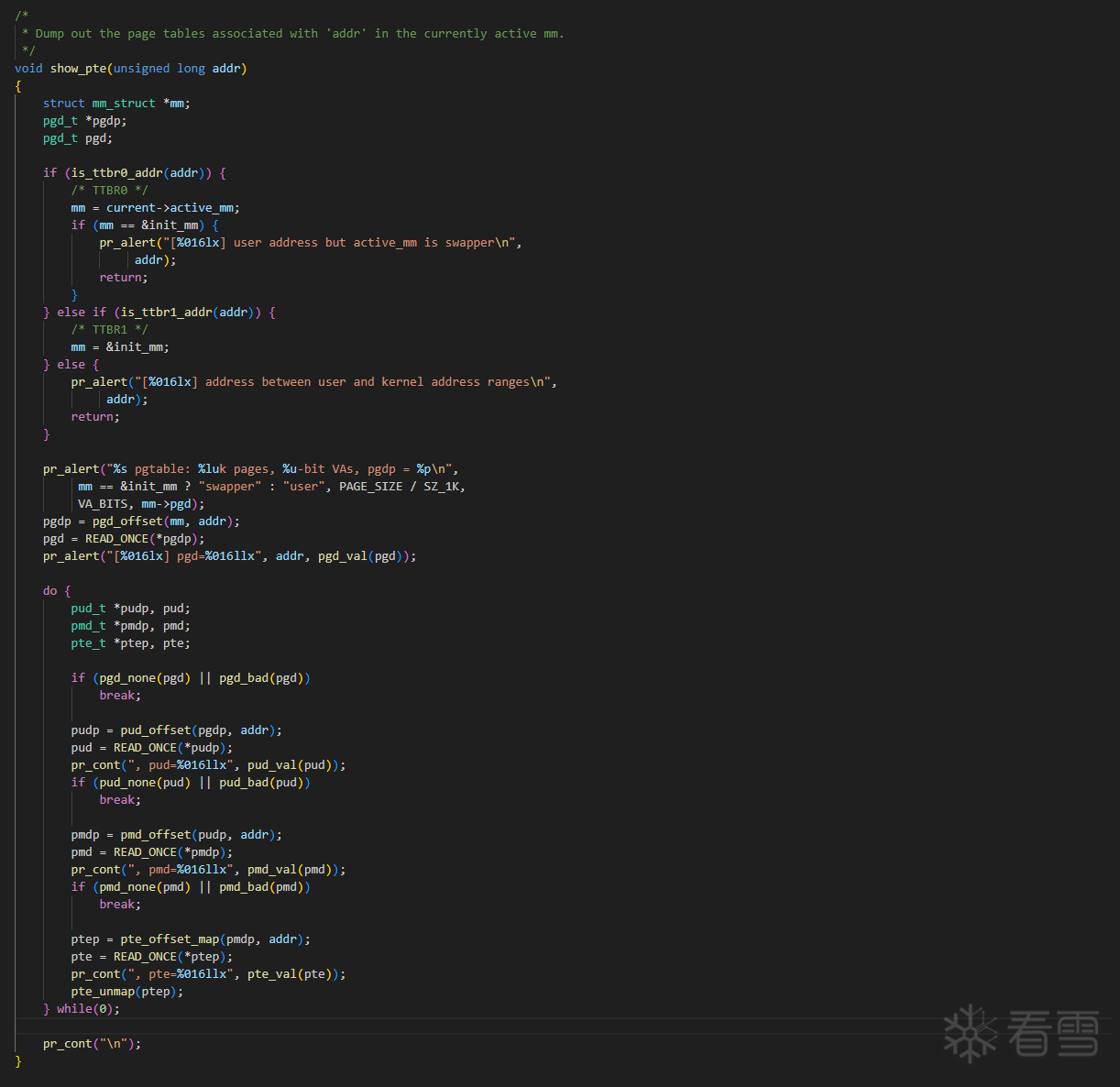

精简系统没有 /proc/kallsyms,无法直接查到 init_mm 的地址。但内核源码中有一个固定的引用模式可以利用:
arch/arm64/mm/fault.c:168位置(具体位置需要根据你的内核源码进行定位) 图片描述内核在处理页表异常时,用 "swapper" 字符串来标识内核空间(init_mm),用 "user" 标识用户空间。这段逻辑在所有 ARM64 内核中都存在。
在 IDA Pro 中的操作步骤:
页表级别判断逻辑:
