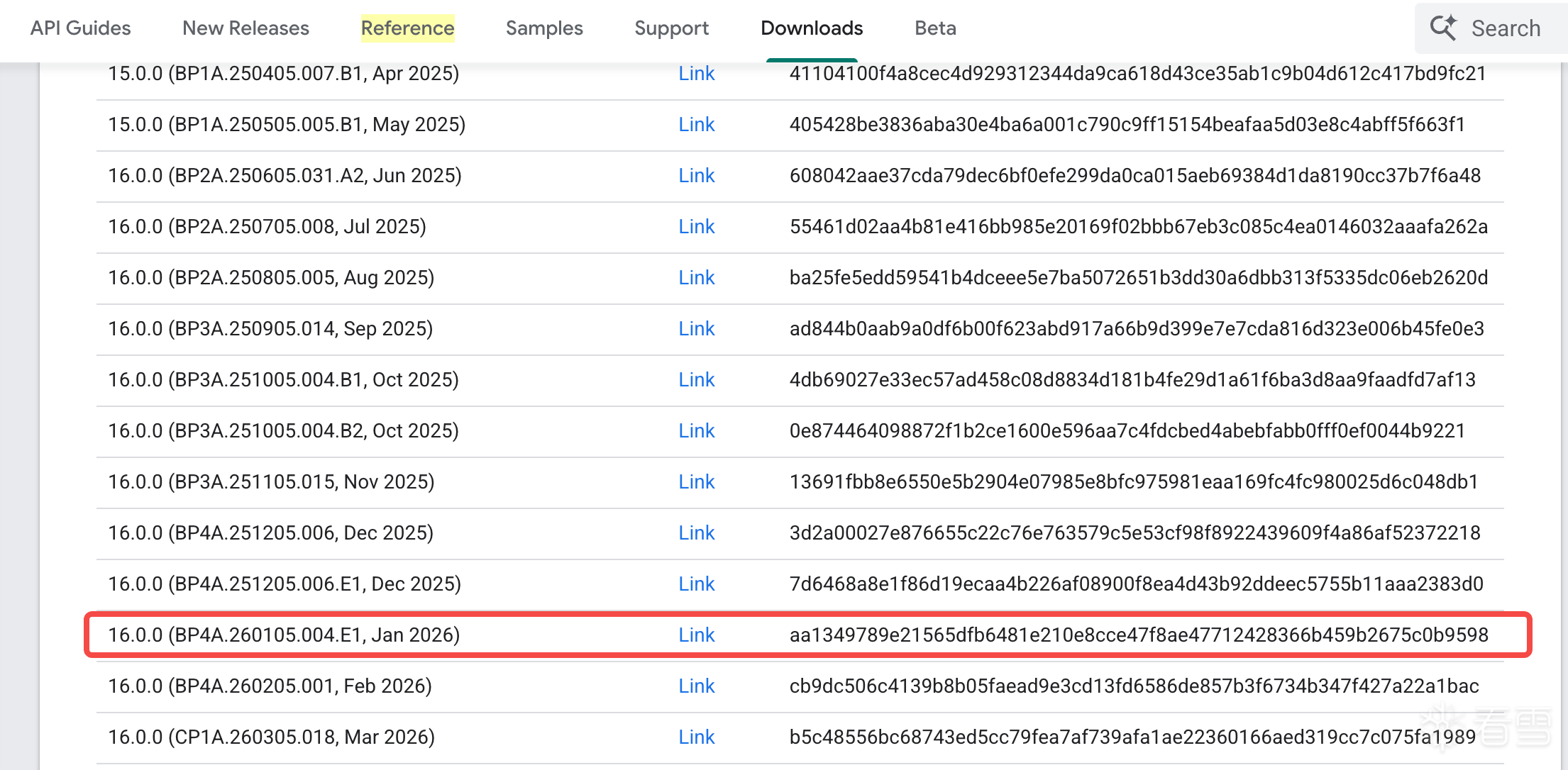

Pixel 8a OTA 页面:
例如:
这里选择和你手机系统相同版本的ota全量包
我的手机设置里的build版本是 BP4A.260105.004.E1,这里就选择相应的包
OTA下载
提示:如果下载页面打开出现风控,就去找一个有 Google 人机验证的网站,先完成验证再返回下载页面即可。

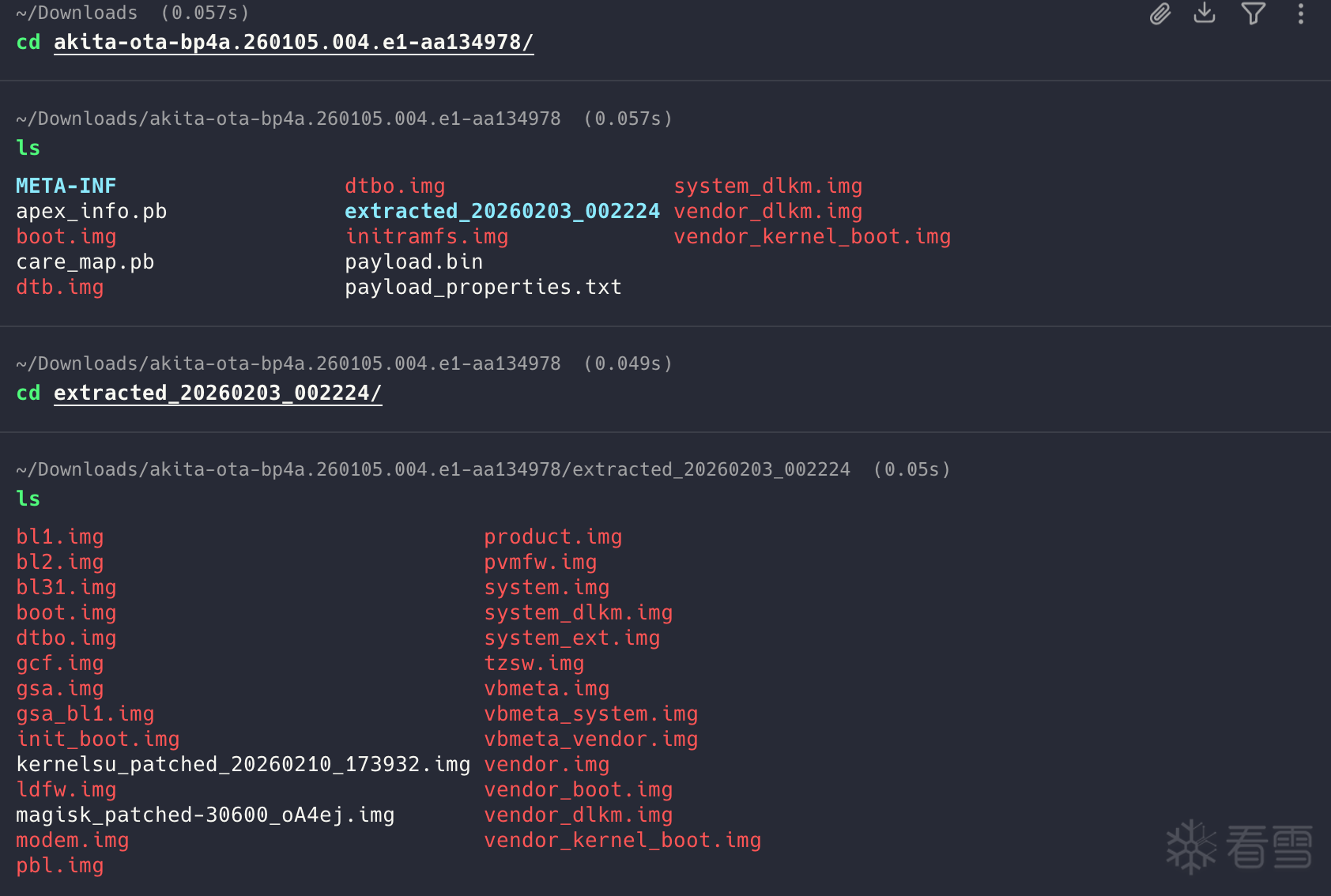

解包后你通常会拿到:
这些镜像后面刷机会直接用到。
解压产物
